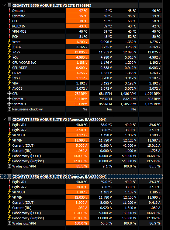

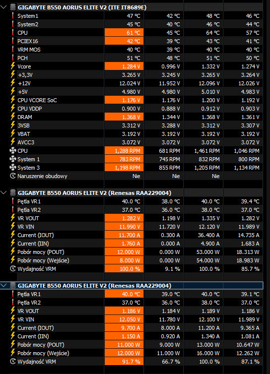

  12. Nie chce się scrashować już valheim i nie da się sprawdzić ale mam nadzieje że dobrze patrze że z płyty głownej volty bo innych nie widziałem na gpu-z nie było 12v żadnych

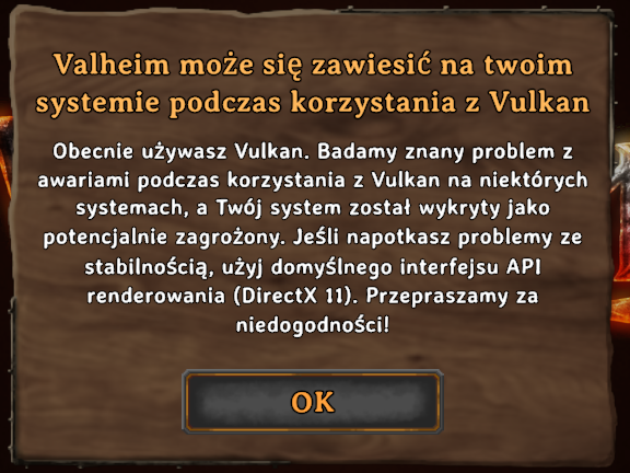

  13. Aktualnie sprawdzam czy się coś zmieni gdy karta jak w niższym slocie ale w ostateczności będę chyba mógł ale z 3 3100 prockiem jedynie bo innego nie mam także po 15 minut w manor lords nic się nie stało ale w valheimie 2 razy był crash do 2 minut gry, tylko że na valheima nie patrze już że to na 100% z mojej strony bo mają powiadomienie o tym że mają problem na vulcanie dlatego powiedzmy że faktycznie pomogło i co dalej? Zaraz będę dalej testował.

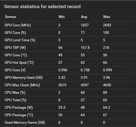

  15. bardzo szybko wywaliło mi valheima w jakieś 40sekund ale mam min i max hot spota no i jest 66
