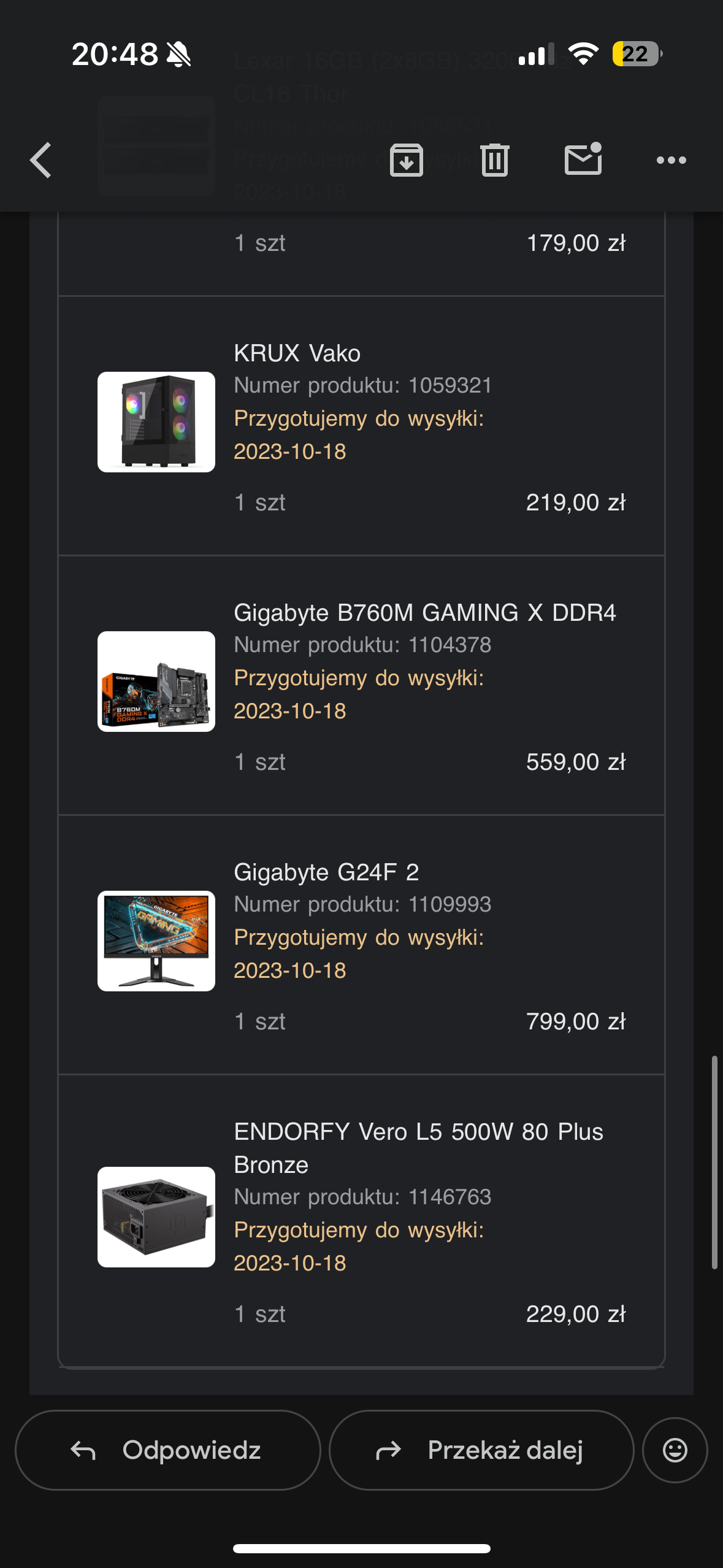

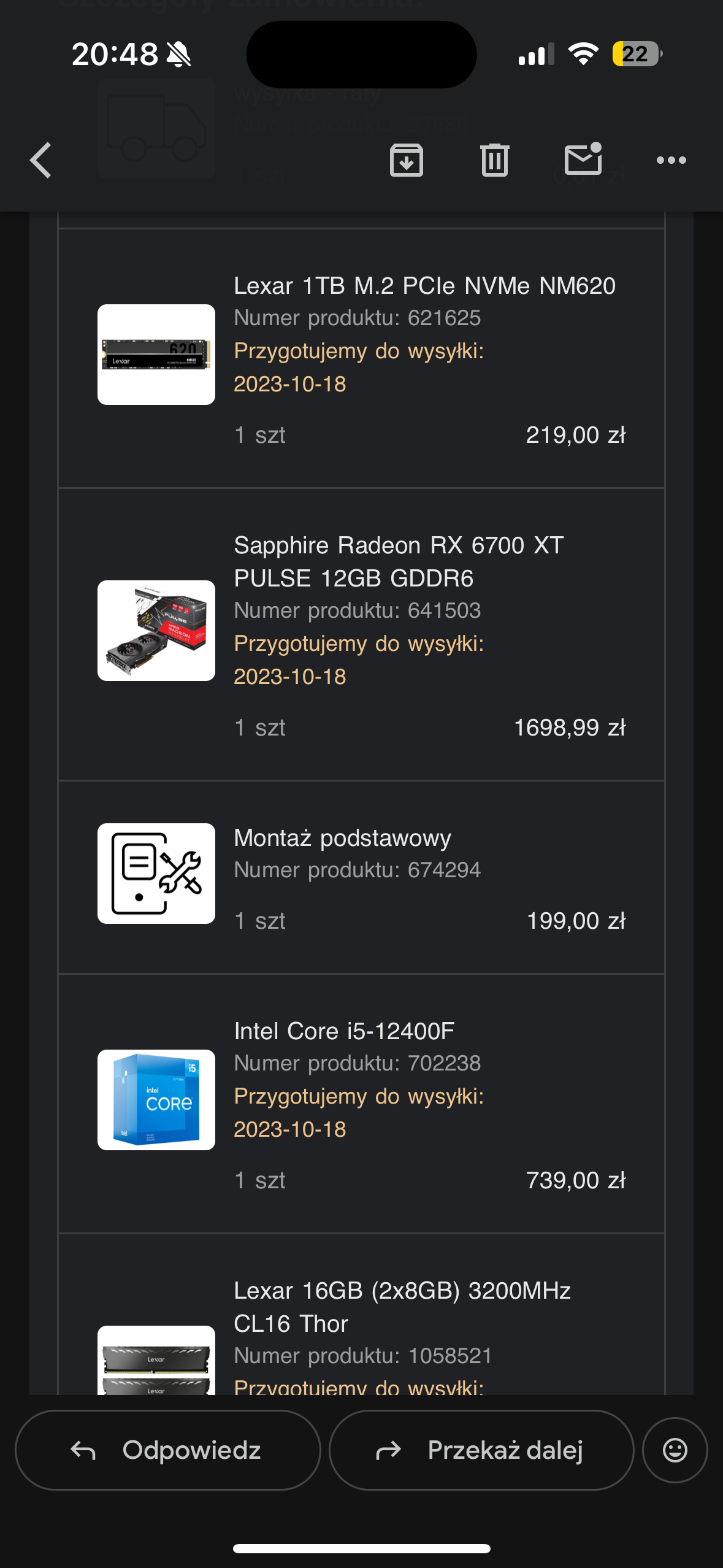

  9. Spróbowałem odpalić instalator Windowsa bez dysku i zadziałało więc chyba dysk jest do wymiany. Musiałbym sprawdzić, natomiast odpaliłem jeszcze raz instalator z wyjętym dyskiem i zadziałał więc chyba wina dysku. Konfiguracja w załączniku.
