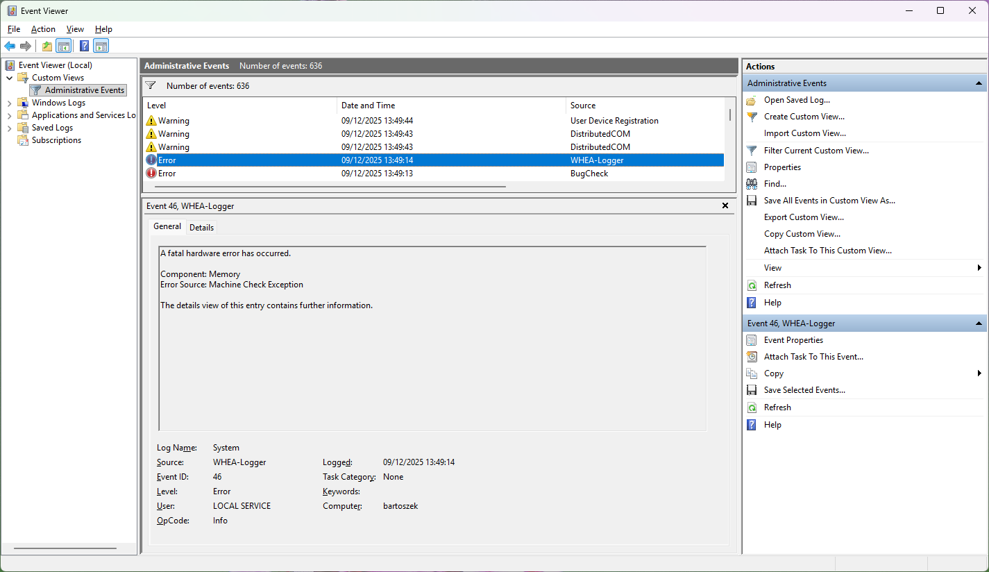

  1. Czaje, dzięki za pomoc z tym WHEA-logggerem, i RAMem Wiesz co ja chyba zrobie reklamacje rękojmie - albo zwrot kasy albo naprawa - zostawiam to im. Wydrukuje im ten błąd z memory i zaznacze że to jest bład fizyczny a nie systemowy, dodatkowo mam ścieżki reprodukcji crasha przez OCCT, o który prosili. Raz jeszcze dzięki za pomoc

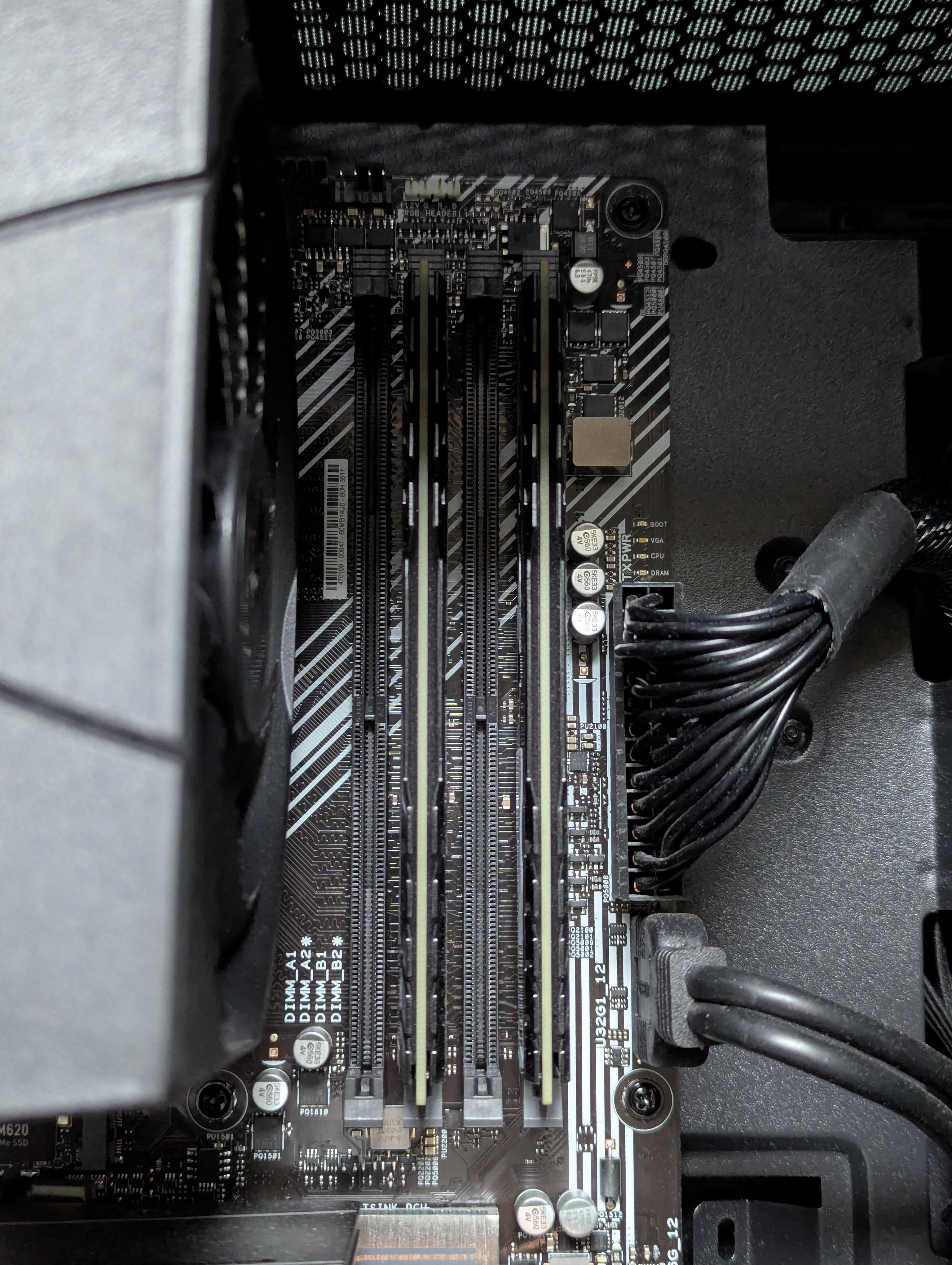

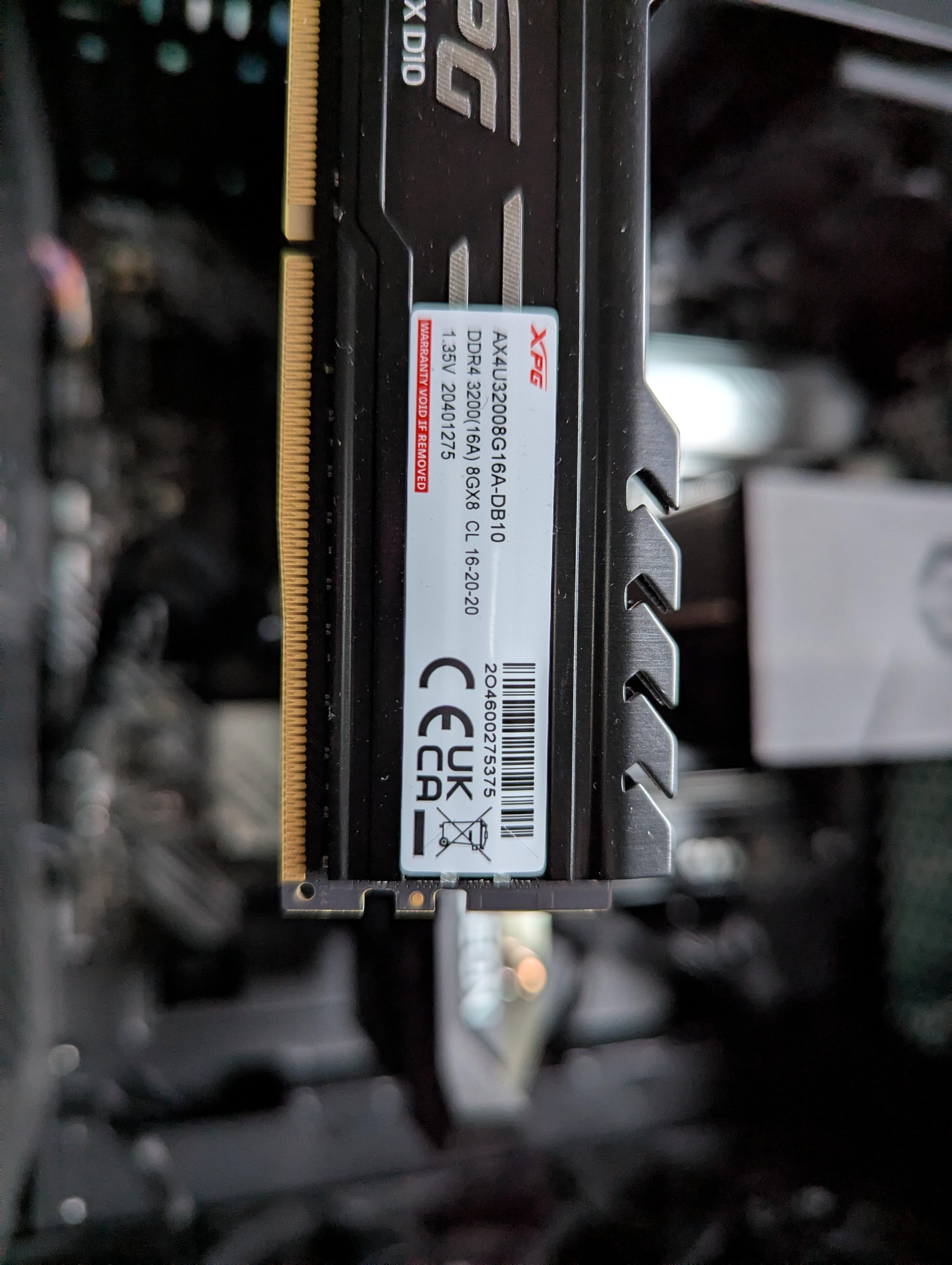

  2. Sprawdzałem tylko slot 4, solo. mam teraz sprawdzić czy w slocie 2 tak samo sie dzieje ?
  3. No to pierwsza kość juz poległa Dobra druga to samo, crashuje kompa Czyli można wykluczyć że to RAM ?
  4. Jest to możliwe że ten slot nr.2 jest wadliwy ? problem z pracą w dual channel ?
  5. Powiem tak, dam znać jutro, na razie wyglądają sprawy tak że osobno każda działa i komputer sie nie crashuje ...

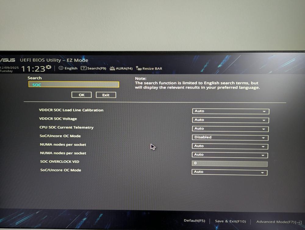

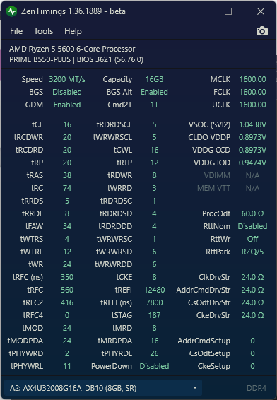

  7. W Advanced Mode mam te same rekordy po wyszukaniu frazy SOC jak w ezMode. Nie czuje sie zbyt pewnie w tym biosie, raz w życiu podbijałem zegary w Q6600 Patrzyłem w AMD Software to jest jeszcze AMD Smart Access memory na disabled, włączyć to ?
  8. Tak szedł przez całą noc, nikt nie dotykał komputera. Chyba są w gniazdach 2 i 4 - w tych oznaczonymi gwiazdkami Co to tego "soc voltage" to o które Ci chodzi ? XMP nic takiego nie znalazłem w biosie

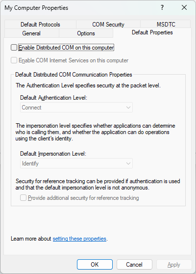

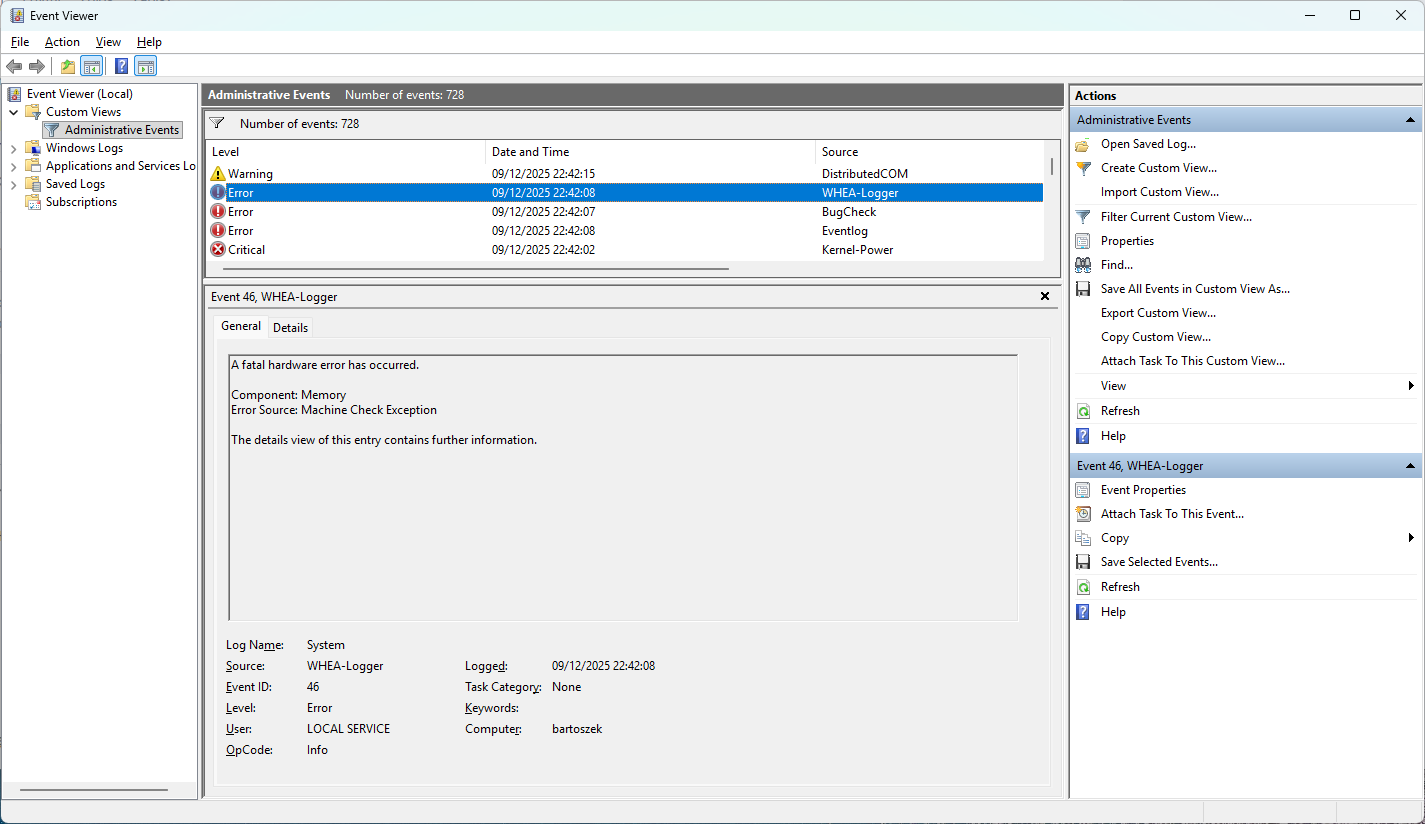

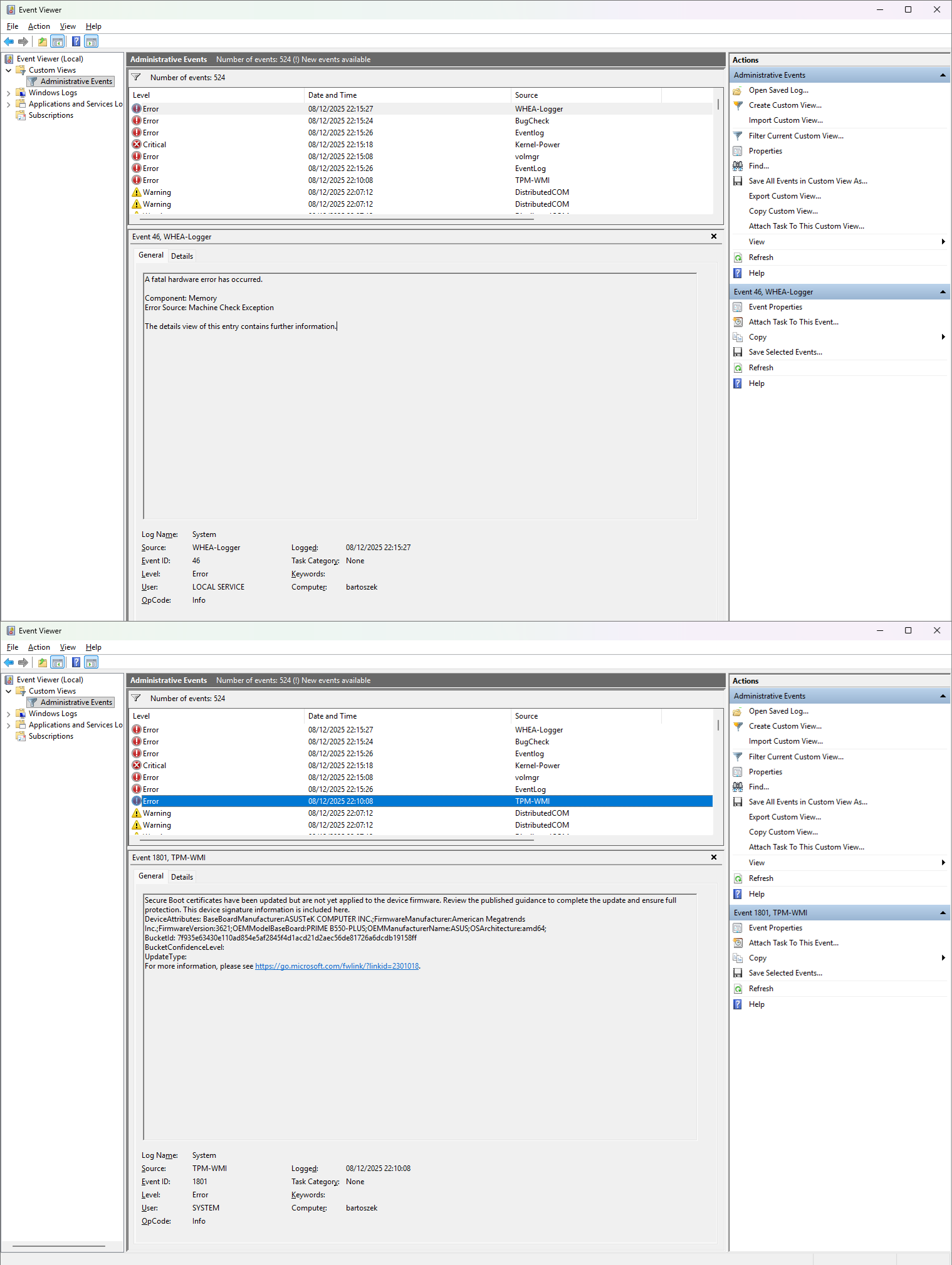

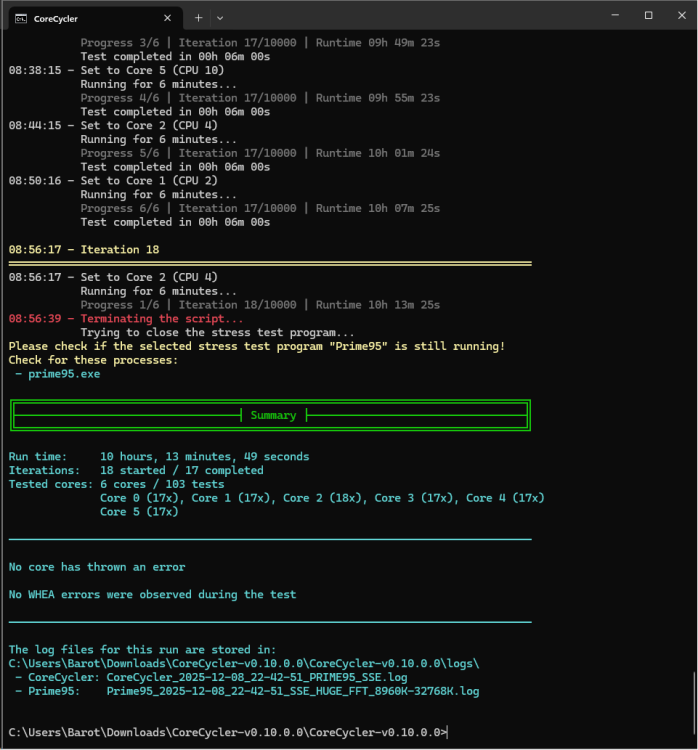

  9. Jak coś to w EventViewerze znalazłem kolejne 2 wpisy które może coś znaczą, nie wiem więc zapytam Was: Dodatkowo w Control Panel -> System and Security -> Power Options: zmieniłem z Balanced na High Performacne. Nie są dziłem że desktopy też to mają myślałem że tylko laptopy. No i jeszcze gdzieś wyczytałem że Distributed COM trzeba mieć Disabled -> guzik prawda XD Co do CoreCyclera to chodził 10h i zrobił 17 iteracji:

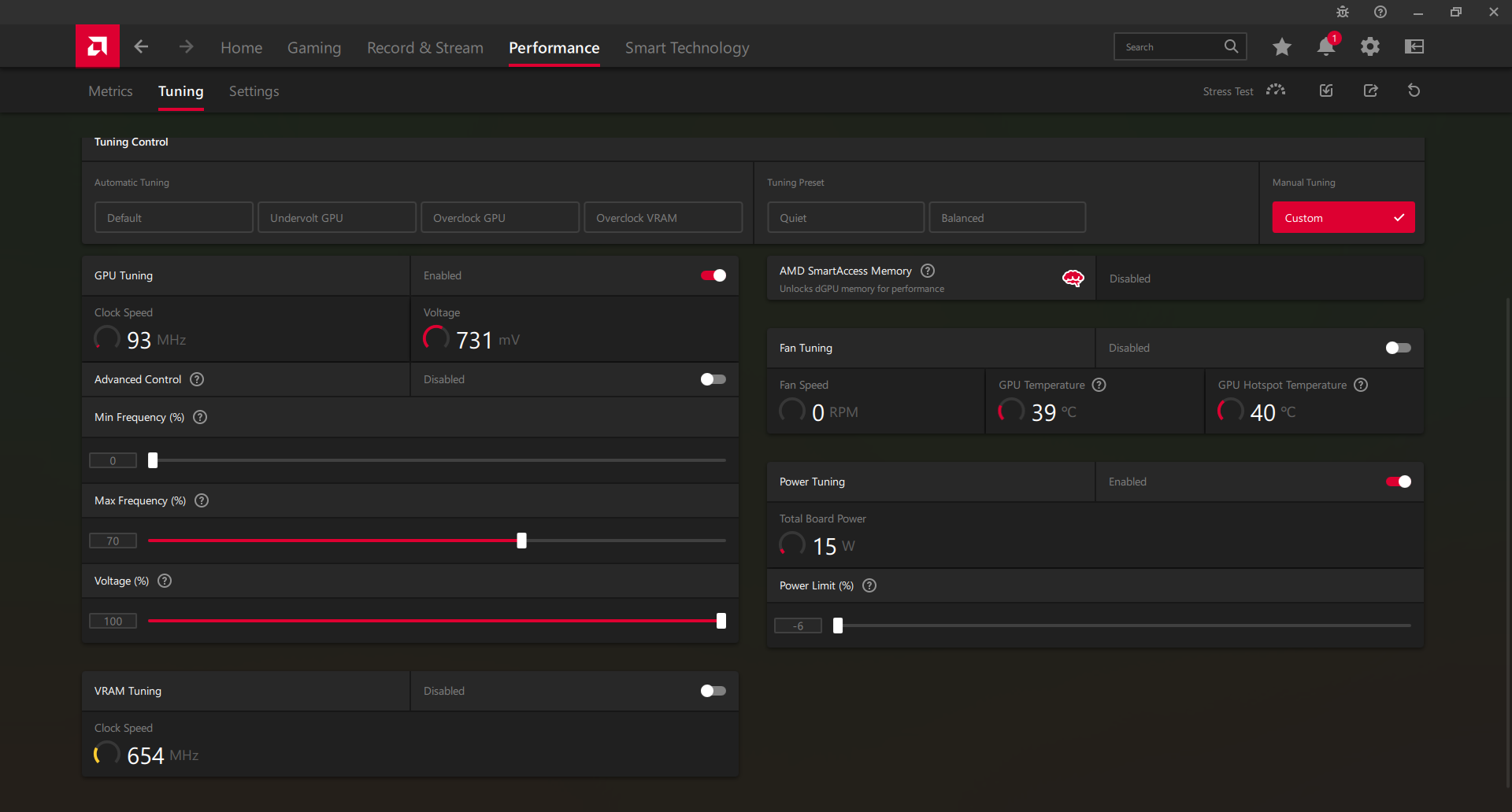

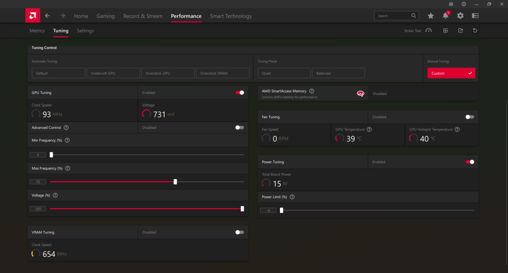

  10. Więc tak w weekend potestowałem już w grze cs2 a nie occt, skreciłem zegar na grafice na 50-80% (ze skokiem co 5%) na każdym z tych ustawień wcześniej czy później komputer się crashował. (zdjecie poglądowe z AMD Software w załączniku) @Send1N co do OCCT to wszystkie testy przechodzą CPU, MEM, CPU+RAM, VRAM po 20 minut bez crasha, POWER również na ustawieniach AUTO (były jeszcze SSE/AVX/AVX2/AVX512 - ale nie sprawdzałem) na 20 minut i git wszystko stabilnie.
