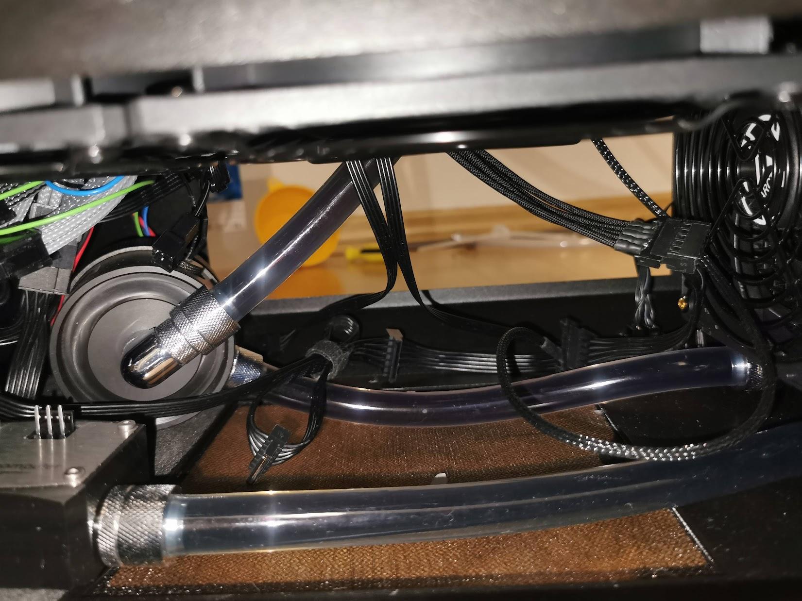

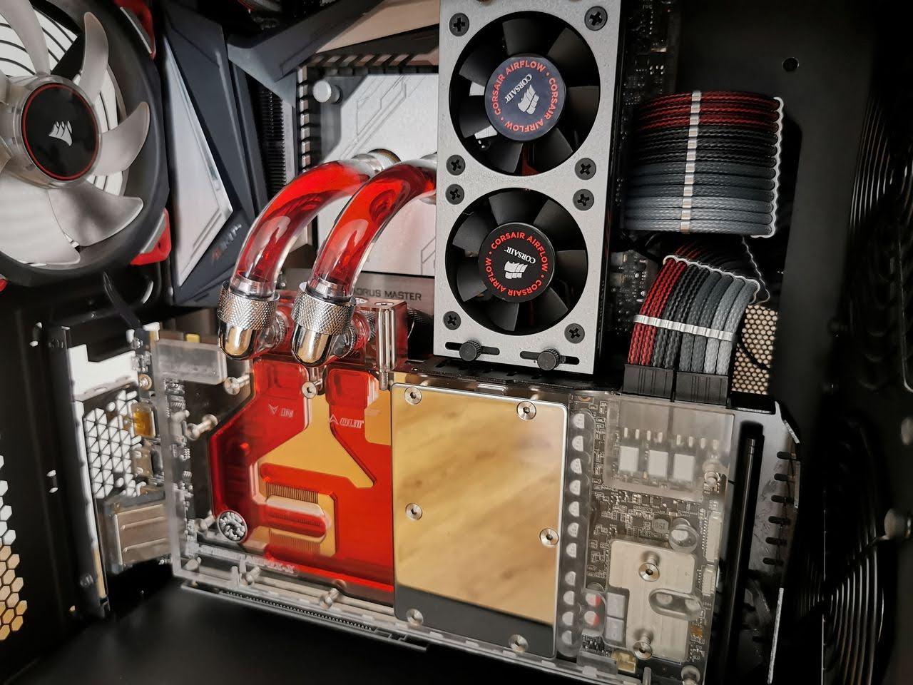

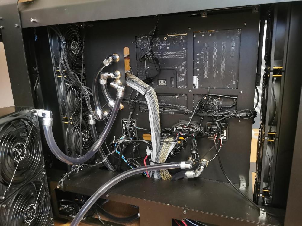

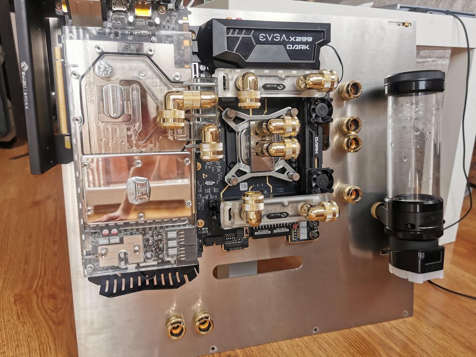

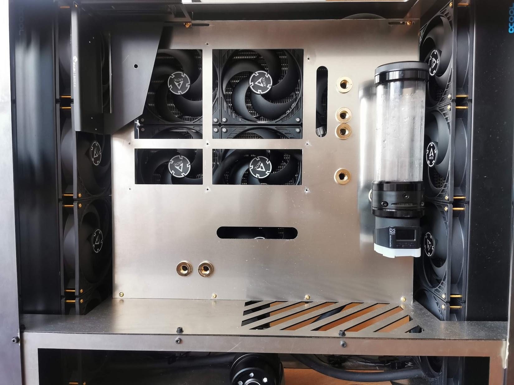

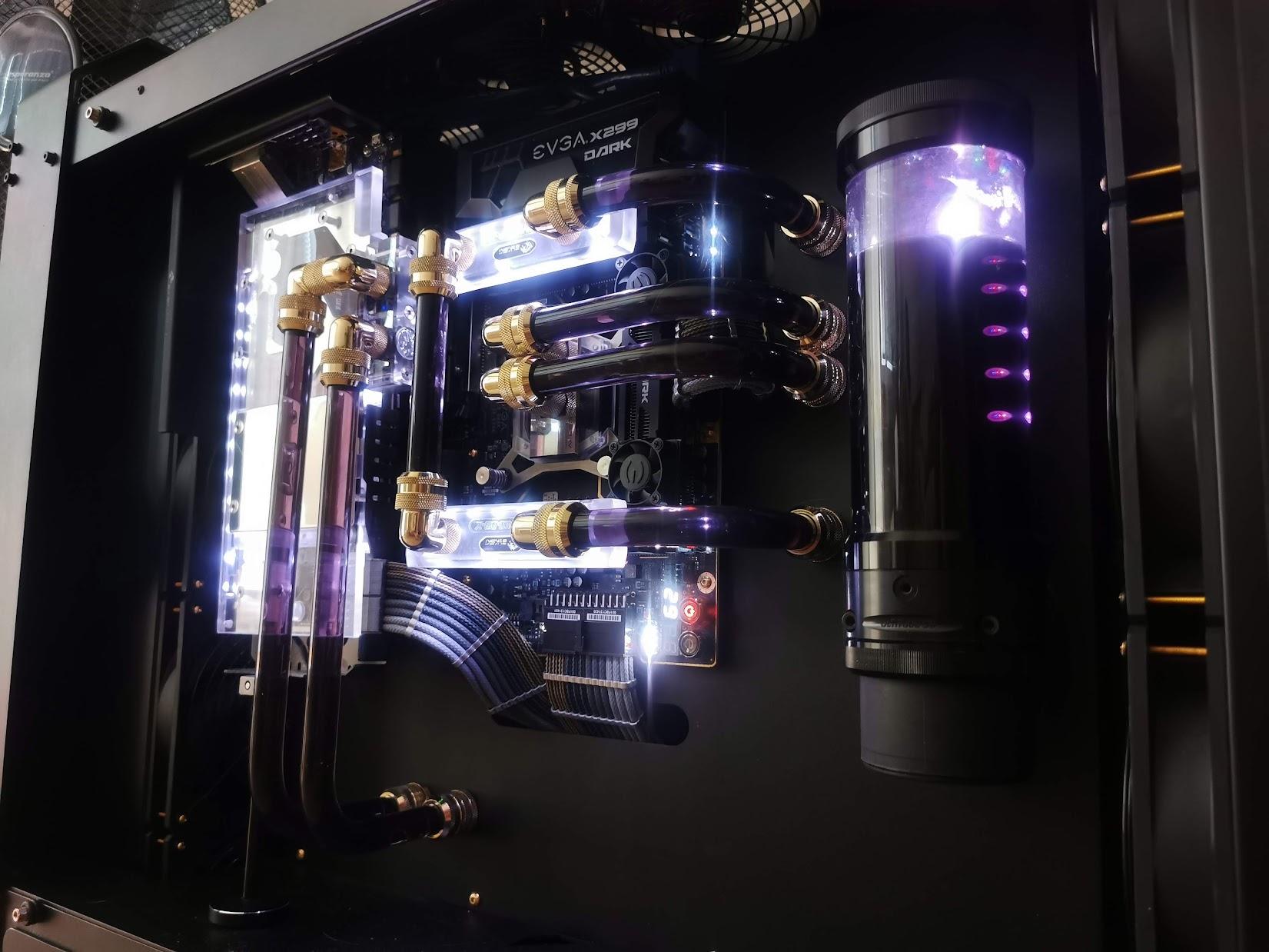

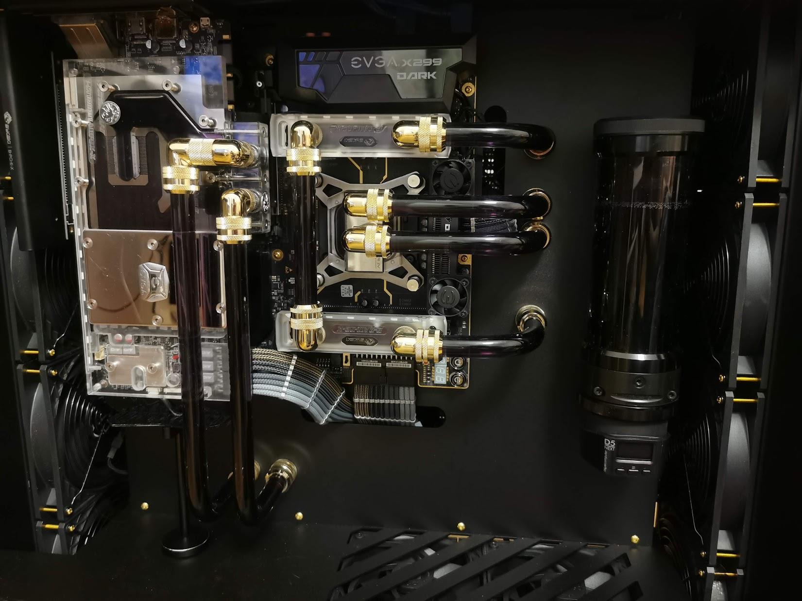

  2. Dobra, udało mi się odzyskać konto w końcu. Myślałem że po zamknięciu forum Pclab wszystko już umarło ale tutaj się śmietanka przeniosła. Sławek widze już opisał jak u mnie było z 2 pompami. Miałem bardzo dużo połączeń, ogrom złączek katowych, 3 restrykcyjne chłodnice z czego jedna MORA 420 więc dla bezpieczeństwa użycie 2 pomp wydawało mi się rozsądne i nie marnowały się tam. Natomiast nie było takiej opcji że druga pompa jak przestawała działać to blokowała tą pierwszą. Wirnik w D5 jest przecież tak skonstruowany że woda zasysa na jest środkiem i rozpryskiwana na boki więc jak wirnik nie pracuje to woda sobie po prostu przelatuje tamtędy bez żadnych problemów. Gdyby jedna pompa padła to pojedyncza D5 też by to udźwignęla bez problemu. Na początku miaęm zestaw oparty o 2 chłodznice 420 + 360 XT45 i to pracowało z jedną pompą D5 i z uwagi na połączenie równoległe cpu+gpu miałęm na zimnej cieczy 285L a na rozgrzanej podczas pracy do nawet 355L/h. Potem przesiadłem isę na X299 Dark i dołożyłem bloki ram oraz 1 pompie zeszło wszystko do 185 L/h, więc wiedziałem że już raczej jak zechce dołożyć cokolwiek więcej to zacznie to mocno spadać, a że planowałem zaprojektowanie swojej konstrukcji to musiałem rozważyć opcję 2 pomp jak miała tam siedzieć MORA 420 Więc stanęło na połączeniu 2 pomp, jedna po drugiej z czego jedna siedziała w combo rez/pompa a druga w piwnicy wygłuszona i niemal niesłyszalna. Przy takiej ilości połączeń, złączek, restrykcyjnych dużych chłodnicach etc nie czułem się pewnie z 1 pompą zwłąszcza że nie chciałem aby była zbyt głośna i wolałęm 2 sztuki odpalone na 50-65% niż jedną pompę na 100%.

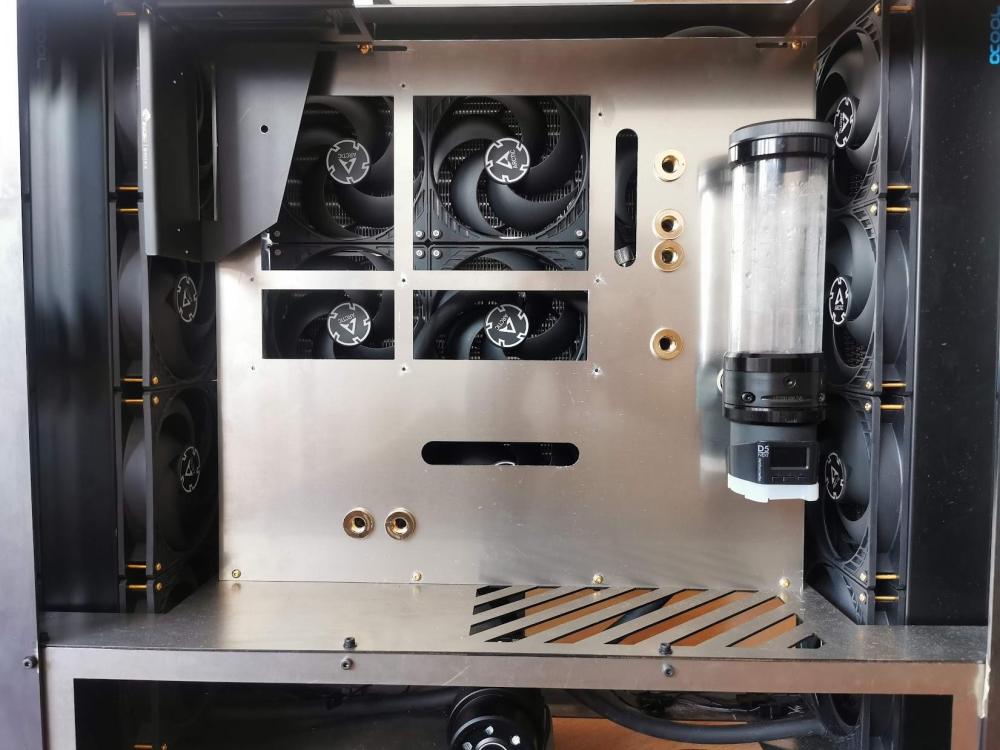

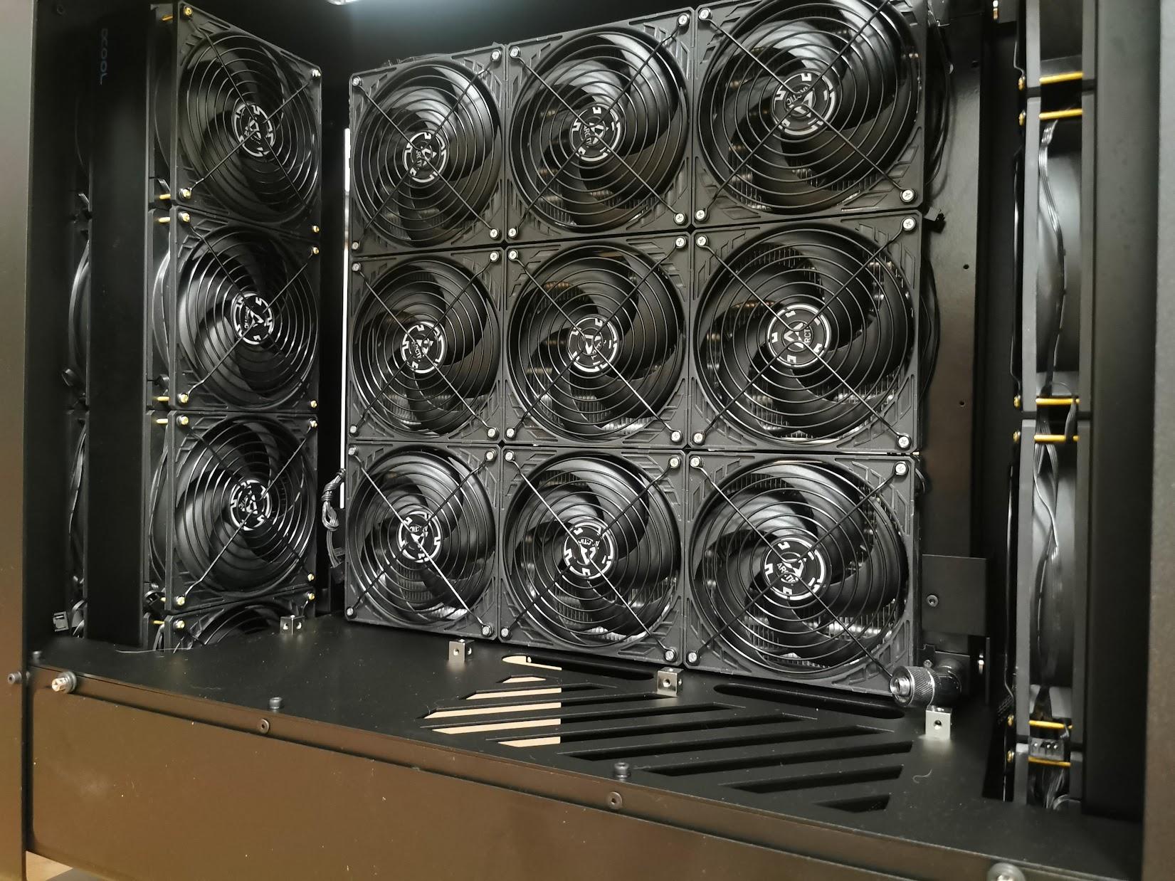

  3. Projekt przeszedł długa drogę żeby stać się takim I do tego z dopracowanymi szczegółami. A co masz na myśli pisząc, że bałbyś się taki front trzymać? Odsłonięte wentylatory? Zawsze mi się takie podobały, a chłodnica nie wypadnie bo magnesy neodymowe tak mocno trzymają front że muszę się zapierać żeby go zdjąć Tak wcześniej taka była, przemalowałem bo błyszczący czarny plastik zaczął być tandetny, zrobiłem matową klasykę, srebro i czerń.

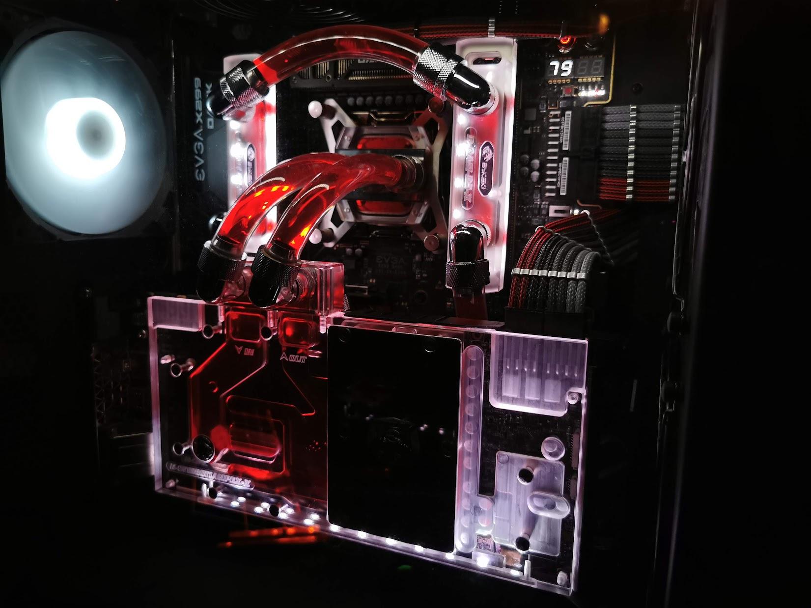

  4. A ja w środku mam coś takiego znane polskie forum niedługo pewnie odejdzie w niepamięć, więc przenoszę się na inne portale :d Niedługo dodam cały projekt i etapy jego powstawania.
