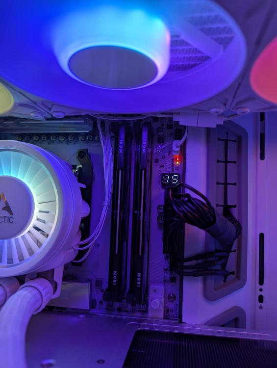

  13. Witam wszystkich członków forum. We wrześniu zakupiłem nowy PC. Oto specyfikacje mojego sprzętu: Procesor - Ryzen 9800X3D Płyta główna: MPG X870E EDGE TI WIFI RAMY: Trident Z5 Royal Neo F5-6000J2836G16GX2-TR5NS Nie zawsze ale co jakiś czas przy włączeniu komputera (może co 4/5 włączenie) widzę kod błędu na płycie głównej 4E, a na monitorze pokazuje się logo MSI i napis że mógłbym kliknąć del by przejść do biosu ale jak to klikam to podświetlenie z klawiatury znika i już nic nie mogę zrobić. W takim przypadku po prostu wyłączam komputer z przycisku, ponownie włączam i odpala się normalnie. Zarówno na profilu EXPO jak i wyłączonym. Oto co już zrobiłem: - zformatowałem już dwa razy system i wyczyściłem CMOS - zaktualizowałem najnowszy BIOS - ustawiałem następujące ustawienia w BIOSIE: Memory Context Restore: Enabled Power Down Enable: Enabled - wedle zaleceń AI, zwiększyłem opóźnienie z 28 do 30 (tCL) - zwiększyłem napięcie do 1.41V Najlepiej pomogło zwiększenie opóźnień z 28 do 30, bo co 8 raz wyskakiwał błąd 4E. Dzisiaj spróbowałem ocenić sprawność ramów: Wypiąłem oba i każdego z osobna wpinałem do DIMMA 2. I oba ramy powiedzmy zachowywały się identycznie: - cztery razy wszystko się uruchomiło na jednej kości, - trzy razy wrócił błąd 4E. Szczerze już nie wiem gdzie szukać przyczyny, jutro będę zdejmował chłodzenie i sprawdzał czy piny nie są uszkodzone, ale przyjmę każdą pomoc lub pomysł co mógłbym zrobić. Dziękuję za przeczytanie do końca. Pozdrawiam serdecznie!

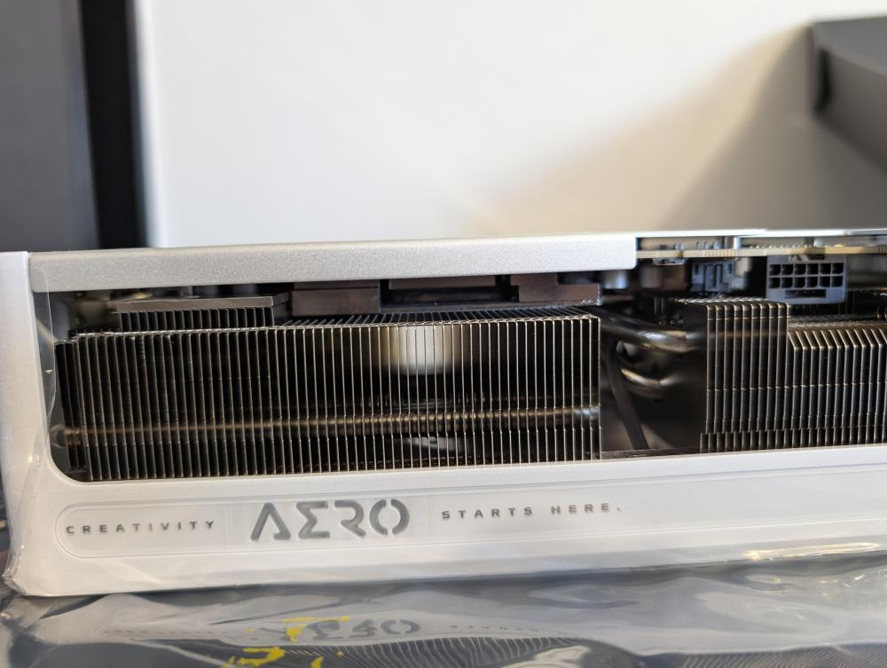

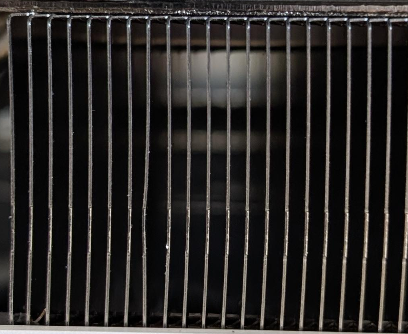

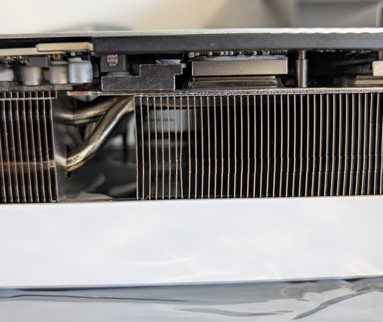

  15. Witam wszystkich bardzo serdecznie! Na wstępie poprosiłbym o wyrozumiałość. Pierwszy raz od 7/8 lat składam swój w całości swój pierwszy PC, stąd moje obawy. Dzisiaj przyszedł do mnie RTX 5070Ti AERO, jednak po wyjęciu z pudełka okazało się, że żebro radiatora jest delikatnie wygięte. Czy jest czym się obawiać? Zamawiałem przez Amazon, więc bez problemu mógłbym zrobić zwrot lub reklamacje. Znajomy właśnie polecił mi, żeby zrobić zwrot/reklamację i zamówić nową. Po drugiej stronie jest w miarę prosto i równo na tej samym poziomie co wygięte. Można powiedzieć, że w rzeczywistości wygląda trochę gorzej. Ale szczerze, rozpakowałem to o 10 i teraz tak na chłodno patrząc nie wygląda to jakoś tragicznie jak u innych użytkowników. Patrząc w sieci to są dwa obozy osób: 1) Mówiący, że to tylko efekt wizualny i nawet można malutkim śrubokrętem to naprawić + jeżeli nie tamuje przepływu powietrza to wszystko jest ok. 2) Mówiący, że za te pieniądze to powinno się jednak wymagać jakości i każda taka nazwijmy ,,niedoskonałość'' nie powinna mieć miejsca. Wiem, że niektórzy mieli o wiele gorzej i nie jest źle. Ale lekko niesmak pozostał. Osobiście uważam, że jeżeli nie było by sporą szkodą dla karty i nie wpłynie to na jej jakość i performance np. na jej temperatury to najprawdopodobniej ją zachowam. Po prostu łatwość zwrotów z Amazon trochę mnie kusi w tej sprawie i daje spokój, że jeżeli coś poszło by nie tak to po prostu ją zwrócę i zakupię nową. Zastanawiam się czy jej nie podłączyć i dodatkowo nie zweryfikować piszczących cewek. Pozdrawiam Serdecznie!
