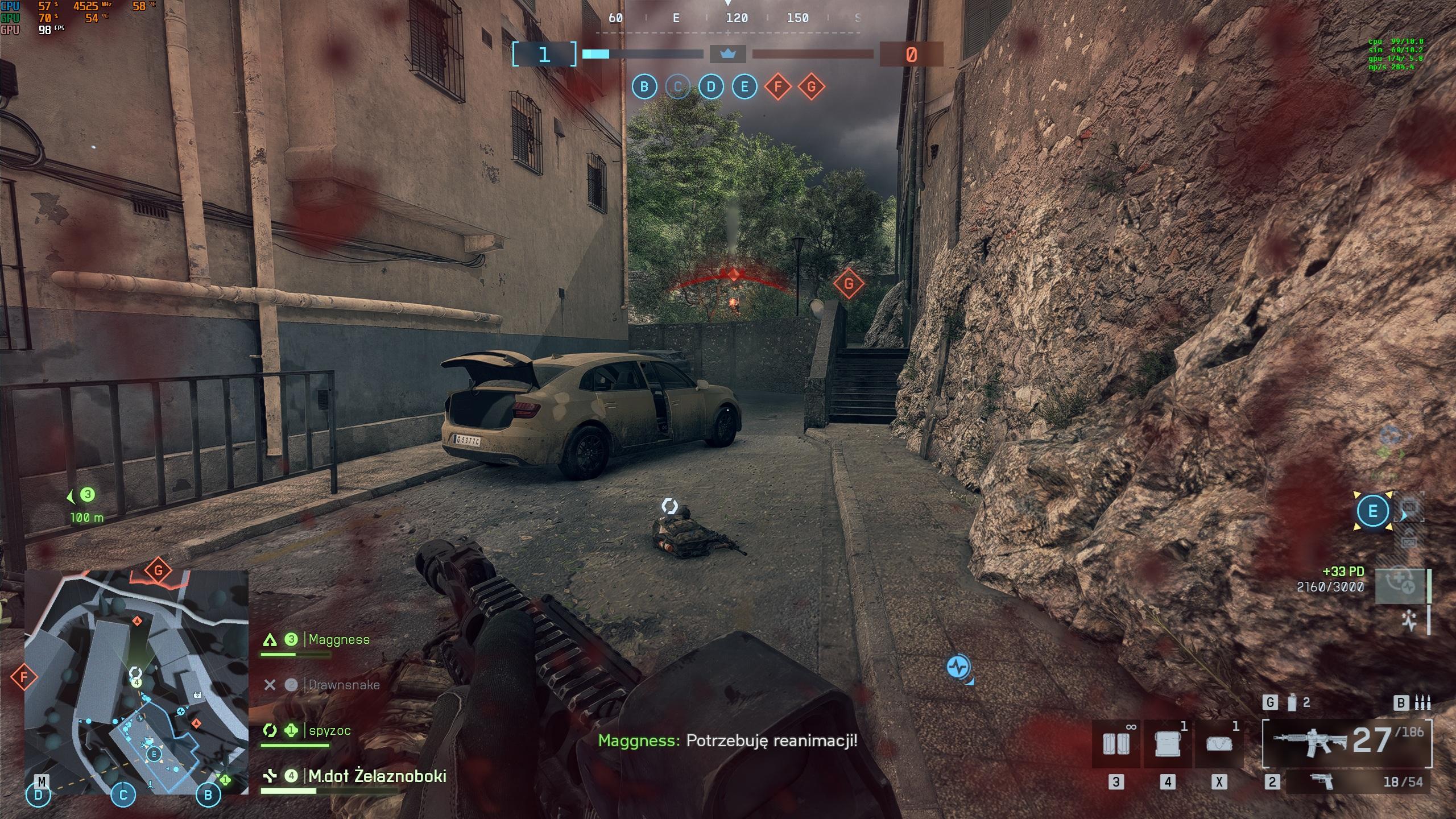

  4. Troche partyzanka bo nagrywane telefonem ( szukałem sposób aby nie obciążać procka) ale odpalilem BF pobiegałem troche zeby z odpalonymi rzeczami rejestrowało i jestem ciekaw czy o to chodziło czy jeszcze inne czujniki miałem odpalić. https://youtu.be/8hIBw1Xllpo?si=NvyjjvfZbT0KWEo4 @Keller

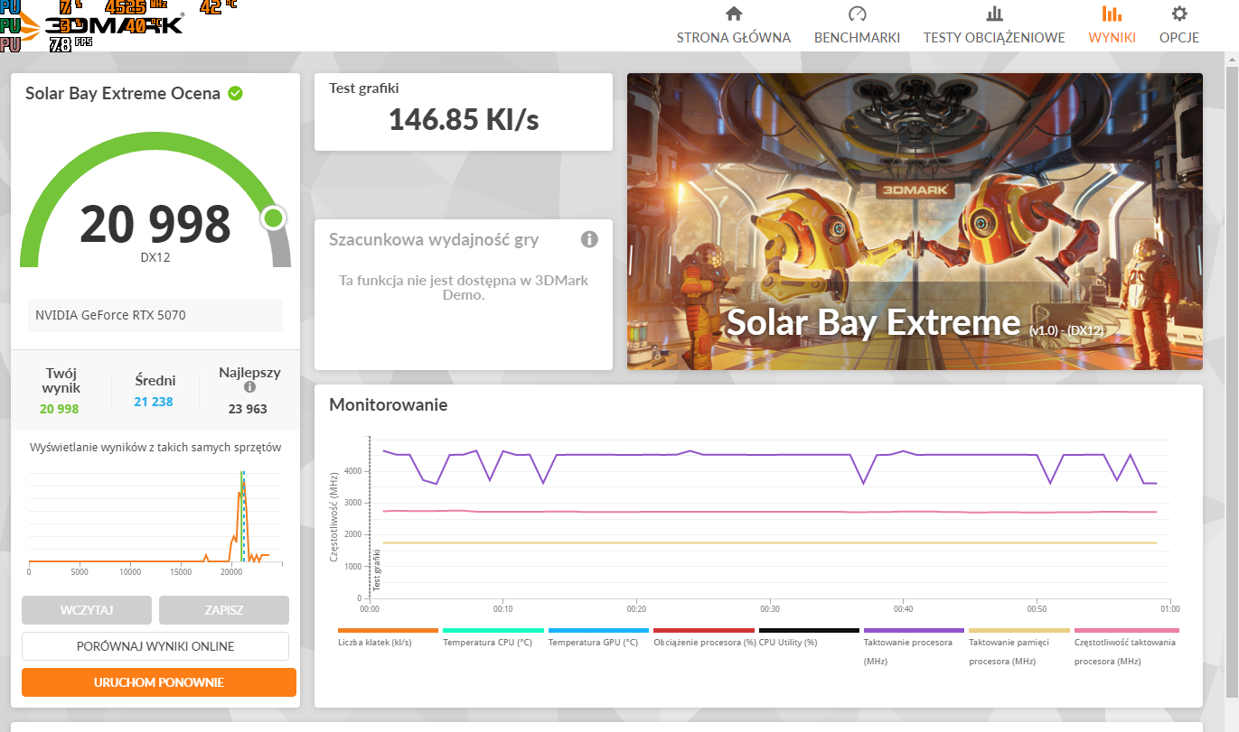

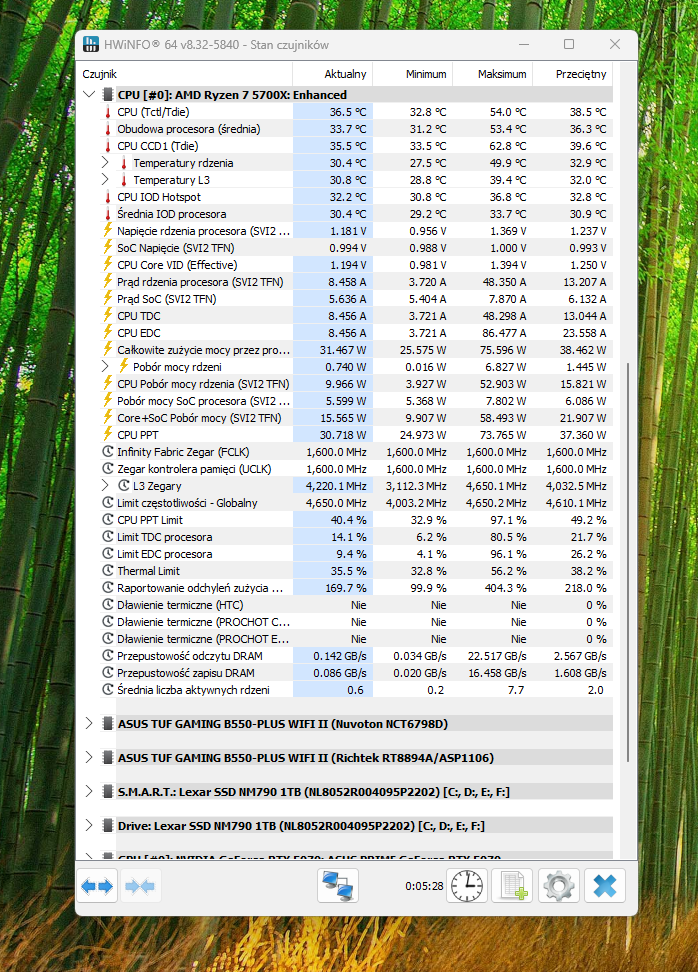

  7. Ja to nawet rozważam zmiane na AM5 i sprzedaz tego co mam jeżeli okaze sie, ze Ramy albo Procek nie daja rady Przede wszystki chce wykluczyć, że to karta graficzna, połączyłem dzisiaj HW infgo z MSI afterburnerem, wieczorem odpale znowu Batka i bede monitorował i wrzuce tutaj, tutaj ejszcze wrzucam z nowego Benchmarka z 3d marka.

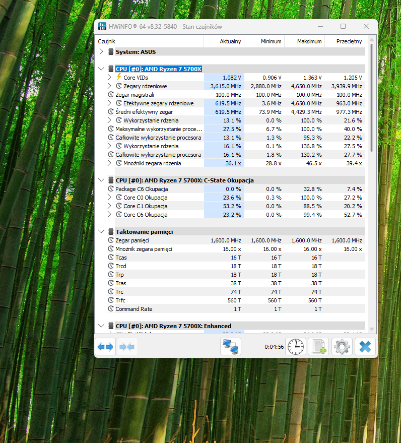

  9. Tutaj HW INFO podczas gry w batka. Mam też zapisany plik CSV. Na ustawieniach niskich + dlls (jakosć) fps dalej spadaja, do 87/90 co najlepsze, na ustawieniach niestandardwoych gdzie niektóre opcje sa na ultra / wysokie mam podobbne fps. Czyli przedziął od 130 do spadających nawet 80.. Tutaj nagranie jak zachowuja sie klatki. Pierwsza częsć filmu to ustawione wsio na niskie, druga część do niestandardowe, gdzie 70/80% procent ustawien to niskie ale 3 pierwsze pozycje wysokie / ultra. DLSS Quality

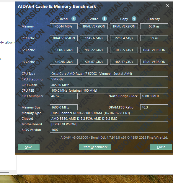

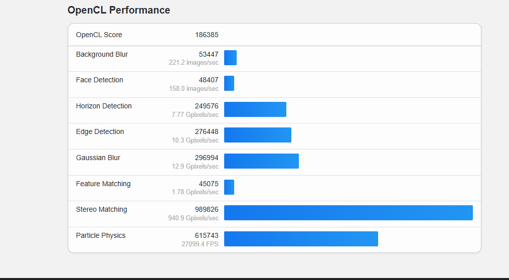

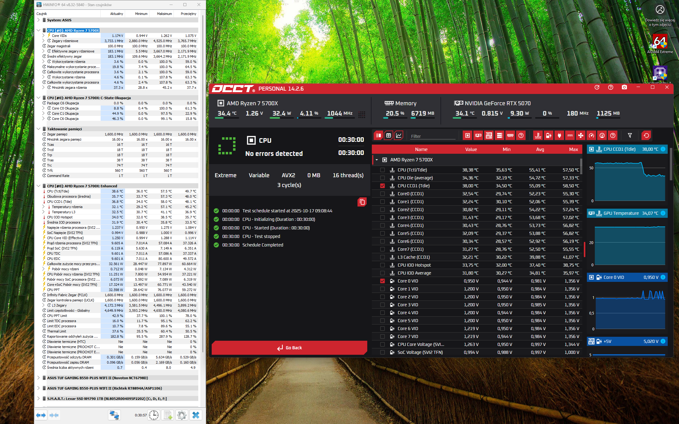

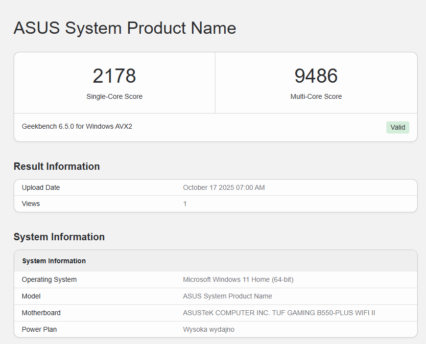

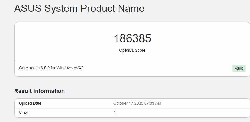

  10. Wrzucam Aide. GEEK CPU I GPU OCCT
  11. Ok, jutro podrzuce wyniki.

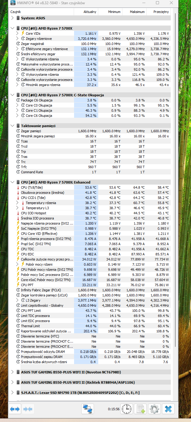

  13. Tak jak obiecałem robie update odnośnie stytuacji, temperatury klasa, brak artefaktów w przeglądarce, przestało wywalac sterownik. Spadki FPS w Battelfieldzie już wyjaśnione w jednym z tematów na tym forum, niestety moje CPU okazuje sie byc wąskim gardłem i będe musiał teraz przemyśleć czy po taniości zrobic upgrade jeszcze na AM4, sprzedaz mojego dołożenie kilku stówek do czegoś lepszego, czy wymieniać całą platformę. Winowajca w prawym górnym rogu. Gdyby pojawiły sie jeszcze jakieś problemy to temat odkopie, na chwile obecna wszystkim, którzy się udzielali w temacie i próbowali w jakiś sposób pomóc, serdecznie dziękuje !Jesteście wielcy
  14. Ajaj, a tutaj wartości podane są w rozdzielczości 1080p, a na cisnę w 1440p, czyli trzeba kombinować jak zrobić upgrade najtańszym kosztem albo zablokować fps na 100. Z FG to mam okolice 220/230 FPS, ale raczej nie chce tego używać
