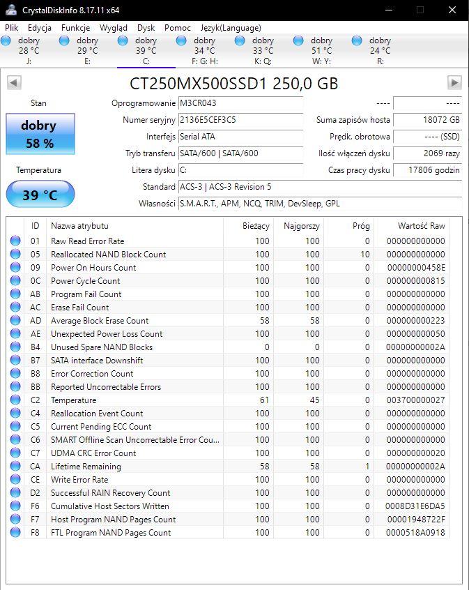

Chkdsk wykazuje błąd, ale chkdsk /scan już nie
Korniszon odpowiedział(a) na Korniszon temat w Nośniki danych
Nie wiem co z tym jest. Dałem plik stronicowania na dysk E i nie ma bsodów. Ale dzisiaj przy uruchamianiu było skanowanie i naprawianie dysku E. Tak jakby plik stronicowania uszkadzał system plików? Coś takiego jest możliwe? O co chodzi? -
Jak ponownie zrobiłem chdsk :C to znowu był ten błąd więc /scan nie pomógł. -
Windows 10 22H2 I7 9700F GTX1660S 2x16GB DDR4 2666MHZ Kingston fury beast Zasilacz Vero M2 600W Asus B365m-k prime Dysk Crucial MX500 kupiony kilka lat temu, czyli ten starszy wypust z dramem jeszcze. Wczoraj byłem na pulpicie i pracowałem na plikach tekstowych, a dzisiaj podczas gry. Ale gra jest na innym dysku. -
Korniszon obserwuje zawartość Jakie napięcie na I7 9700F? , Chkdsk wykazuje błąd, ale chkdsk /scan już nie , I7 9700F undervolting i podniesienie limitu. i 2 innych
Dzień dobry, Od wczoraj miałem 2 bsody KERNEL_DATA_INPAGE_ERROR a w bluescreenview ntoskrnl.exe. Zrobiłem chkdsk :C i to pokazał: C:\Windows\system32>chkdsk C: The type of the file system is NTFS. WARNING! /F parameter not specified. Running CHKDSK in read-only mode. Stage 1: Examining basic file system structure ... 1506560 file records processed. File verification completed. Phase duration (File record verification): 21.45 seconds. 28095 large file records processed. Phase duration (Orphan file record recovery): 0.00 milliseconds. 0 bad file records processed. Phase duration (Bad file record checking): 0.22 milliseconds. Stage 2: Examining file name linkage ... 6166 reparse records processed. 2026802 index entries processed. Index verification completed. Phase duration (Index verification): 41.97 seconds. 0 unindexed files scanned. Phase duration (Orphan reconnection): 7.78 seconds. 0 unindexed files recovered to lost and found. Phase duration (Orphan recovery to lost and found): 0.21 milliseconds. 6166 reparse records processed. Phase duration (Reparse point and Object ID verification): 18.84 milliseconds. Stage 3: Examining security descriptors ... Security descriptor verification completed. Phase duration (Security descriptor verification): 96.10 milliseconds. 260122 data files processed. Phase duration (Data attribute verification): 1.02 milliseconds. CHKDSK is verifying Usn Journal... 37167968 USN bytes processed. Usn Journal verification completed. Phase duration (USN journal verification): 360.90 milliseconds. The Volume Bitmap is incorrect. Windows has checked the file system and found problems. Please run chkdsk /scan to find the problems and queue them for repair. Póżniej puściłem chkdsk :C /scan I już tak pokazał: C:\Windows\system32>chkdsk C: /scan The type of the file system is NTFS. Stage 1: Examining basic file system structure ... 1506560 file records processed. File verification completed. Phase duration (File record verification): 28.09 seconds. 28095 large file records processed. Phase duration (Orphan file record recovery): 0.00 milliseconds. 0 bad file records processed. Phase duration (Bad file record checking): 0.58 milliseconds. Stage 2: Examining file name linkage ... 6168 reparse records processed. 2026802 index entries processed. Index verification completed. Phase duration (Index verification): 42.50 seconds. 0 unindexed files scanned. Phase duration (Orphan reconnection): 8.08 seconds. 0 unindexed files recovered to lost and found. Phase duration (Orphan recovery to lost and found): 0.25 milliseconds. 6168 reparse records processed. Phase duration (Reparse point and Object ID verification): 19.69 milliseconds. Stage 3: Examining security descriptors ... Security descriptor verification completed. Phase duration (Security descriptor verification): 98.47 milliseconds. 260122 data files processed. Phase duration (Data attribute verification): 1.02 milliseconds. CHKDSK is verifying Usn Journal... 37550936 USN bytes processed. Usn Journal verification completed. Phase duration (USN journal verification): 351.34 milliseconds. Windows has scanned the file system and found no problems. No further action is required. 243523867 KB total disk space. 226367852 KB in 672267 files. 508468 KB in 260123 indexes. 0 KB in bad sectors. 1630311 KB in use by the system. 65536 KB occupied by the log file. 15017236 KB available on disk. 4096 bytes in each allocation unit. 60880966 total allocation units on disk. 3754309 allocation units available on disk. Total duration: 1.31 minutes (79174 ms). Usunąłem plik stronicowania z dysku C i zostawiłem na dysku E i od tamtego czasu przez pół dnia nie miałem bsoda. W Crystaldiskinfo tak pokazuje: PS: Jak tutaj wkleja się kod?
