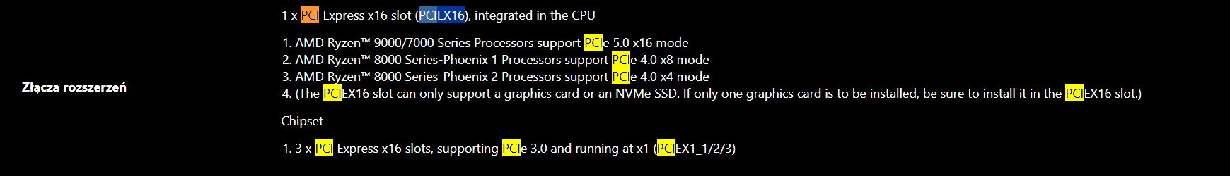

Slot dla karty jest w standardzie 5.0, a porty 3.0 są 3, to chyba okay? W sumie bardziej moją uwagę zwróciły te sloty M2. Tylko jeden jest 5.0, także jak chcę postawić dwa systemy na dwóch dyskach to muszę liczyć się z tym, że jeden będzie ew. wolniejszY? Chociaż patrząc na podobne płyty to chyba taki standard, także nie wiem czy znajdę coś z 2x 5.0. -
