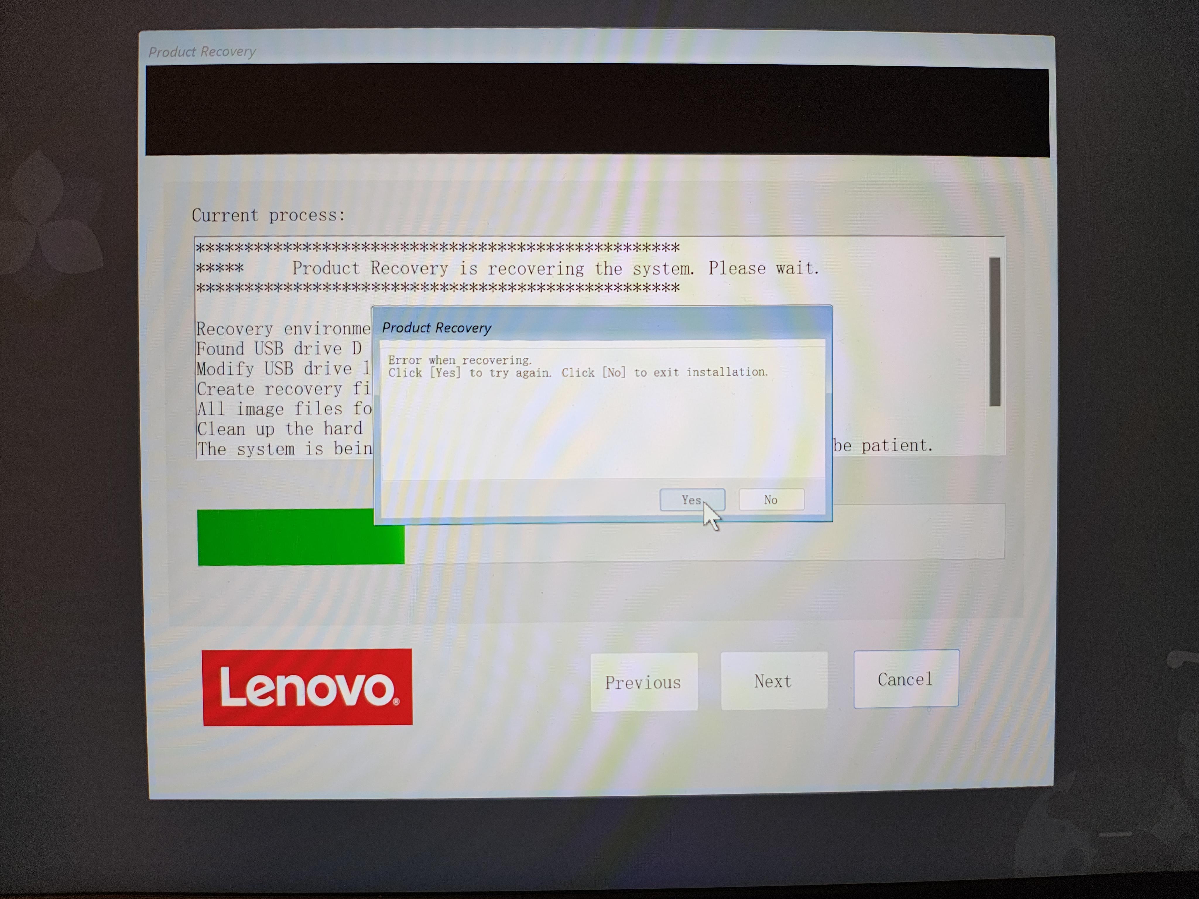

  2. Dobra, podmieniłem dysk w laptopie i przy próbie instalacji systemu z klucza odzyskiwania pojawia się komunikat jak na zdjęciu. Co się dzieje? 1) System nagrany na pendrive'a jest walnięty? A jeśli tak to spróbować nagrać go ponownie? Jakby co to klucz utworzyłem jakoś w połowie zeszłego roku, jeżeli ma to jakieś znaczenie. 2) Pendrive jest walnięty? A jeśli tak to użyć innego pendrive'a? 3) Dysk jest walnięty? A jeśli tak to jak to mogę sprawdzić, skoro dysk jest nowy (aczkolwiek kupiłem go w połowie lutego i dopiero dzisiaj wyjąłem z opakowania)? Czytałem, że pomóc może włożenie pendrive'a do Huba lub innego portu USB, ale próbowałem każdego i dupa. Co ciekawe, błąd pojawia się przy ok. 25% paska postępu po podłączeniu pendrive'a do jednego z 2 portów USB-A (5 Gbps) które posiadam, ale gdy użyłem przejściówki i podłączyłem go do portu USB-C (10 Gbps) to błąd pojawił się szybciej.
