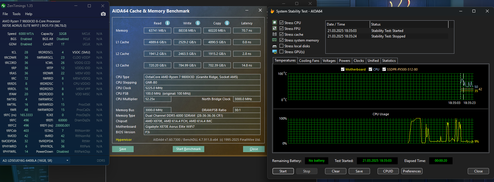

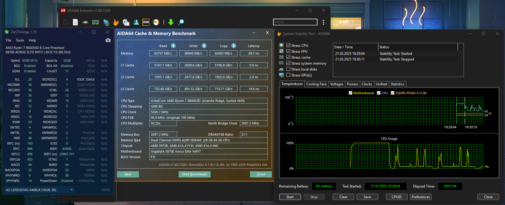

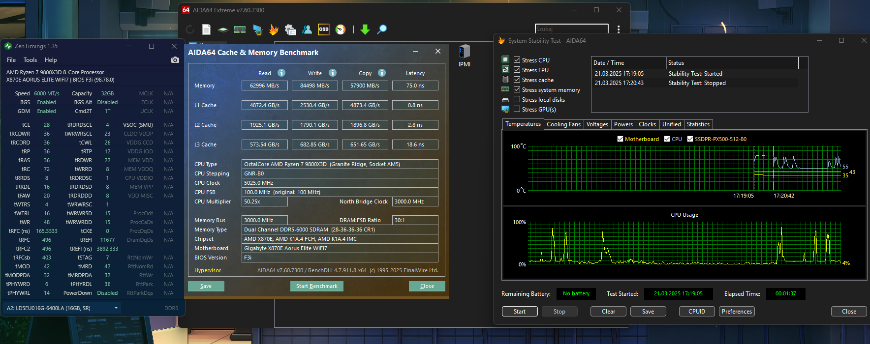

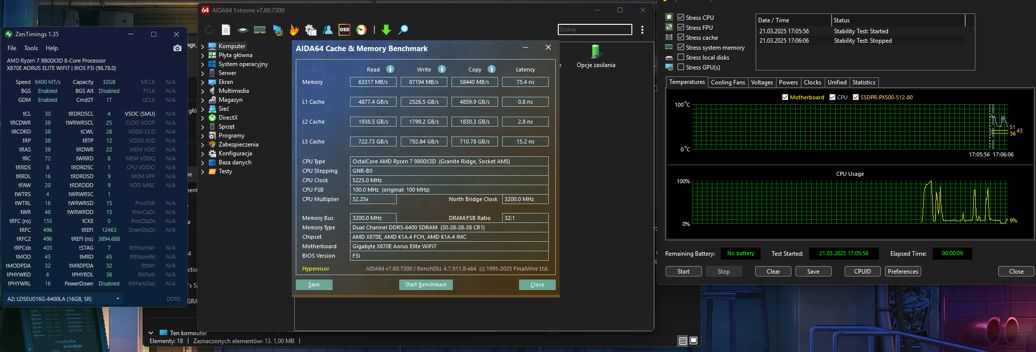

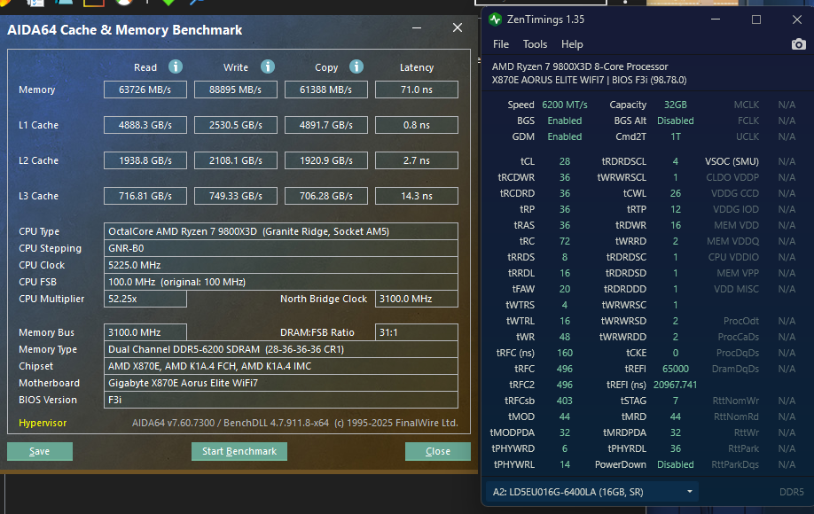

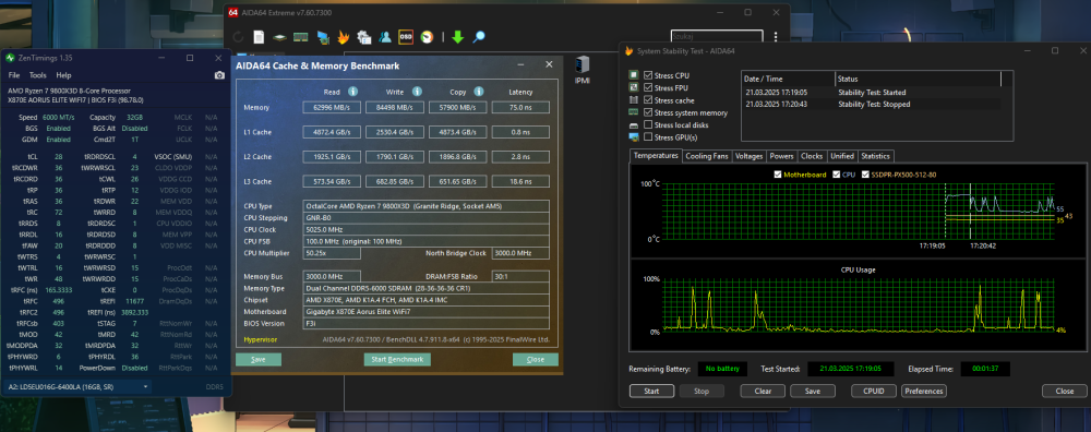

  6. Aktulizacja tematu! VSOC: 1.25v VDDIO: Auto Zmieniło North Bridge Clock na 3200 - target speed 6000. Oczywiście zaraz do tego dojdę ale chyba idziemy w dobrym kierunku. Aktualizacja 2: Rozkminiłem, podczas gdy jest włączony tryb XMP.1 mogę używać Tweaker'a i tam ustawiać ewentualne Timingi. Natomiast jeśli włączę zaawansowane "podkręcanie" pamięci aby zmienić target speed na 6000MHz muszę to robić osobno konwertując wartości na HEX w zakładce SUBTimings Tak wygląda wersja...docelowa? Troszkę... powiedzmy podrasowana moim dwudniowym doświadczeniem. VSOC: 1.2v VDDIO: Auto Wnioski? Zacznijmy od tego aby Szanowne Grono forumowiczy oceniło moją pracę, pracę totalnego amatora. I spójrzcie proszę na dwie wersję i oceńcie, która jest bardziej korzystniejsza. Jedna target speed 6000 a druga 6400 obydwie 1:1 P.S. Oczywiście nie zamykam sobie furtki na ewentualne dalsze kombinację, cel >70ms nie został osiągnięty. Być może za szybko się zafascynowałem i podekscytowałem moją pracą. Aktualizacja 3: Zmieniłem dodatkowo wartość tRAF(tREFI) - auto -> 60000 Latency blisko >70 Aktualizacja 4: Prędkość 6200 i ogólne zmiany. Vsoc 1.2v / vddio - auto. Aktualizacja 5: Ogólne poczynania: 1. PBO LIMITS - Motherboard 2. Curve Optimizer All Core Negativ 20 3. SVM - Disabled 4. UCLK 1:1 - 6200MHz 5. DDR5 Nitro mode - Enable 1-2-0 Wyniki: Więcej nie grzebie, poczekam na jakiekolwiek opinie na temat moich dotychczasowych poczynań.
  7. No dobrze, tak zrobię lecz to nie jest tak, że mój BIOS WYMAGA abym „bawił” się w HEXy? Skoro podane wartości w nich są? Tyczy się to każdej rubryki, nie tylko tej z screenshota. Czy faktycznie lecieć kopiuj wklej i w miejscu Tcl wpisać wartość „30” a w Tcrd „38” i tak dalej…
  8. Teoretycznie takie zostały mi polecone Niemniej jednak dziś kolejny dzień, nowa energia a nagranie DR3GGO pokazało mi jedną dość kluczową rzecz... wpisywałem te wartości jak gdyby nigdy nic, a tutaj trzeba wpisywać wartości HEX. To spora różnica, myślę że rokowania się dobre a wartości z filmu "Easy memory timings for Hynix DDR5 with Ryzen 7000" pewnie dlatego były poza zakresem bo źle je wpisywałem (chyba, że te wartości, które on wpisywał to też HEX'y)

  10. Ja zadowolony, że zajęło mi to tylko blisko 6 godzin a Ty mi całą radość zabierasz, wizja serwisu komputerowego z moim logotypem poszła na marnę... Co do wartości z filmiku, które są poza zakresem to - Trcd - Trcp a wielu z tych opcji, które on miał u siebie - u mnie nie ma (choć podejrzewam, że na pewno są natomiast inaczej nazwane bądź w innych zakładkach) Niemniej jednak jestem w sytuacji, której planuje wywiesić białą flagę i zrobić defultowego biosa bo odnoszę wrażenie, że zbyt mocno już tam namieszałem i po prostu z moją niewiedzą się gubię. Próbowałem teraz zmieniać te wartości i za każdym razem, pomimo moich zmian - nic się nie zmieniało w Zentimings. Chyba potrzebuje kogoś kto mi pomoże i krok po kroku na bieżąco będzie mi mówił co zmieniać bądź poradnik z tego samego biosu. Zaciskam zęby, podejście numer 413.
  11. Niestety nie jestem w stanie iść równo z poradnikiem, że względu na to iż wartości podane w poradniku są ponad zakresem w moim biosie i nie jestem w stanie ich wpisać. Pomyślałem, że pójdę z innego poradnika, zastosowałem ten: JEDYNIE: 4:28 -> 5:12 (nic więcej nie brałem z tego poradnika) Ponadto wyłączyłem wspomniane dwie opcje z Twojego polecenia oraz dołączam rezultaty (ironio jest gorzej, choć podejrzewam, że wynika to z mojej samowolki co do poradnika.):
  12. Jednak tryb 1:1 na fabrycznych nastawach XMP1 nie zadaje egzaminu, że względu na zawieszanie się przeglądarki a System Stability Test - AIDA64 wyrzucą błąd po 2 sekundach testu, po czym go wyłącza. Moje aktualne poczynania. 1. Izolacja rdzenia - wyłączona z poziomu Windows (szukam cały czas tej opcji w BIOS) 2. Precision Boost Overdrive / Auto -> Advanced 3. PBO Limits / Auto -> Motherboard 4. Curve Optimizer / Disable -> All Cores 5. All Cor Curve Optimizer / SignPositive -> Negative 6. All Core Curve Optimizer magnitude / 0 -> 20 Pozostaje cały czas temat RAMU a właściwie obniżenia wartości do 6000/3000 Gotowego profilu do zastosowania nie mam (istnieje tylko XMP.1 - 6400 bądź brak) więc pozostaje mi WYŁĄCZYĆ tryb XMP i ustawić wszystkie wartości samemu. Jeżeli już to zrobię - ustawiam jedynie DRAM Frequency na 6000 i tryb 1:1 - tyle? Co z napięciami, opóźnieniami i innymi cudami? Update: Udało mi się chyba dotrzeć do sedna. Aktualizacje poczynania cz2. 1. Memory OC MODE: Auto -> Enable 2. Memory Target Speed - 6400 -> 6000 3. MCLK: UCLK - Auto -> MCLK: UCLK Efekty:
  13. Właśnie problem w tym, że w zakładce „Extreme Memory Profile (A.M.P)” mam tylko jeden tryb „XMP 1”, który wrzuca wyżej wymienione nastawy. Nie mam gotowego profilu na nastaw 6000. Czyli w tym przypadku jeśli dobrze rozumiem ta operacja wymaga nastawiania RAMu od A do Z samemu bez profilu XMP? Być może to głupie ale czysto z ciekawości zmieniłem jedynie UCLK na 1:1 a oto wyniki: (jeśli nie ma zdjęcia trzeba odświeżyć bo pisze z telefonu a zdjęcia uploaduje z komputera) Latency nadal dupa, choć nie wiem czy powinienem oczekiwać w tej kwestii jakiejkolwiek poprawy
  14. To może trochę potrwać bo musiałbym pogłówkować jak to zrobić. Używasz języka, który muszę szybko googlować aby nie wyjść na głupka. Oczywiście to nie Twoja wina bo podejrzewam, że używasz możliwe najprostszego w danej dziedzinie - problem jest we mnie, że jestem zbyt mało zaawansowany. Niemniej jednak człowiek nie z takich opresji wychodził! Kwestia po prostu czasu, piszę to abyś nie pomyślał, że olałem temat Wynik AIDA64 EXTREME: Update: Być może głupie pytanie ale istnieje możliwość, że problem generuje wersja windowsa 24h2 (Podobno znacznie gorzej w kwestii stabilności ona wypada przy 23h2) +zaimplementowane jakieś podejrzane aktywatory windowsa.

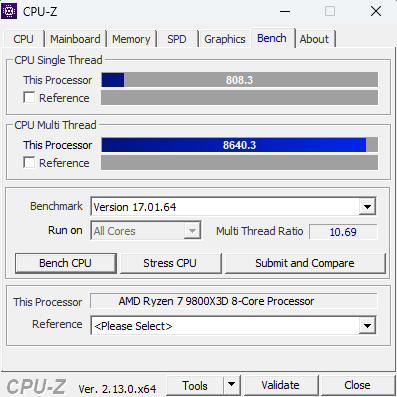

  15. Wydaje mi się, że wynik był żaniżony, że względu na działający w tle OCCT - wynik na "sucho" przedstawia się tak: Wynik Cinebench 2024 ok. 1271 multicore. Zaraz wyślę zakładkę Curve optimizer Dla pewności zrobiłem zdjęcie każdej zakładki oraz listę zmian, które wykonałem przy wychodzeniu z biosu.
