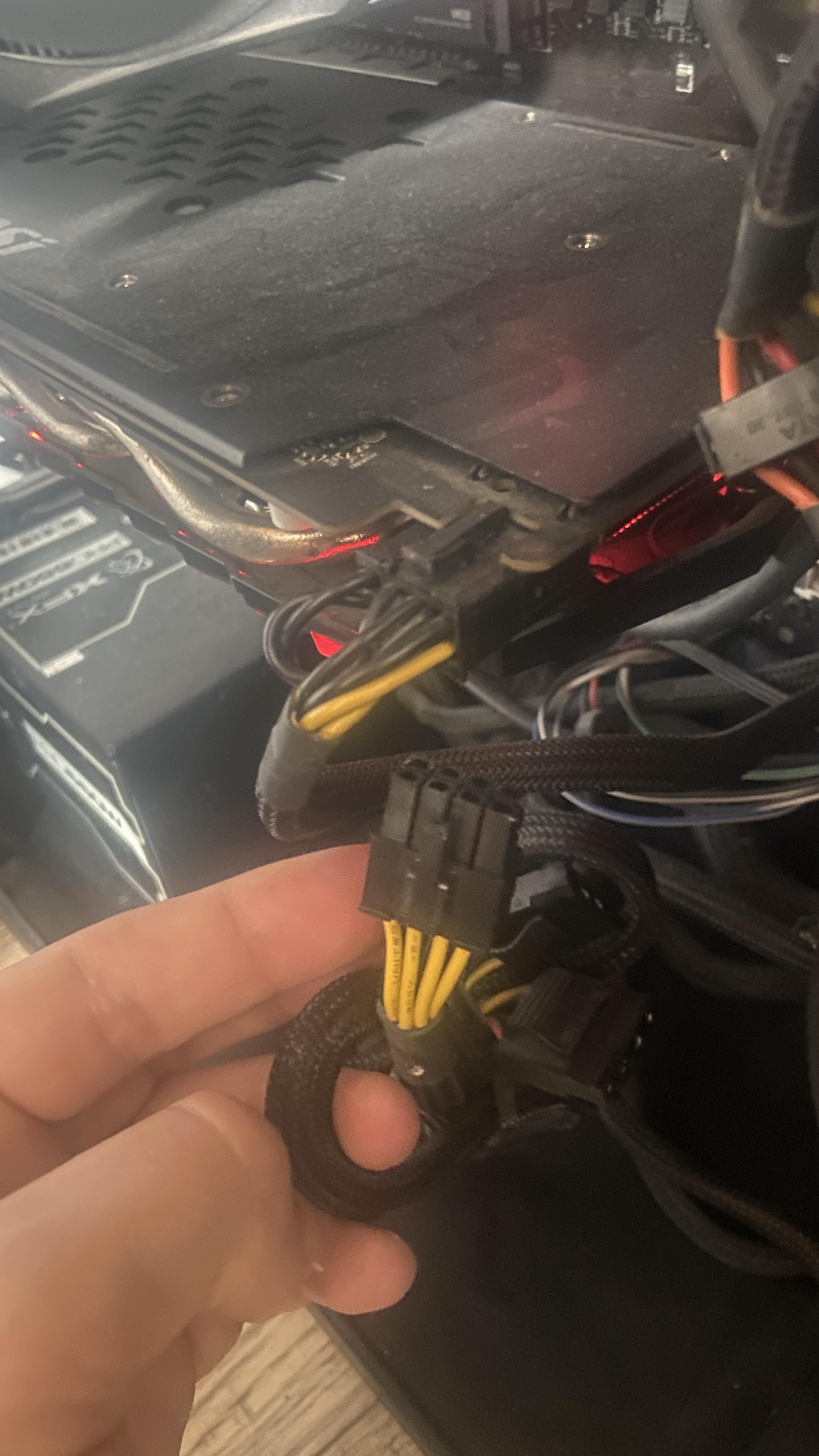

W takim razie, jeśli podmienię ten Pin 6+2 na ten Pin 8 co mam w ręcę to jeśli komp się odpali to znaczy, że jest zasilający do GPU? Czy lepiej nie próbować? -

Jednak są dwa takie piny - Jeden 6+2 podłączony do karty graficznej i luzem jeszcze jest 8 pin? To mogę śmiało kupować rtx 5070? Myślę jeszcze mocno nad dołożeniem do rtx 5070 ti ale już boję się mocno czy ta karta odpali na tym zasilaczu. Jak myślicie? -

Czy do zasilacza xfx pro 550w podepnę kartę na 16 pin? Chce kupić rtx 5070 tylko z opisu wynika, że ma 1x8 pin. https://www.komputronik.pl/product/204851/xfx-core-edition-pro-80plus-bronze-550w.html -
