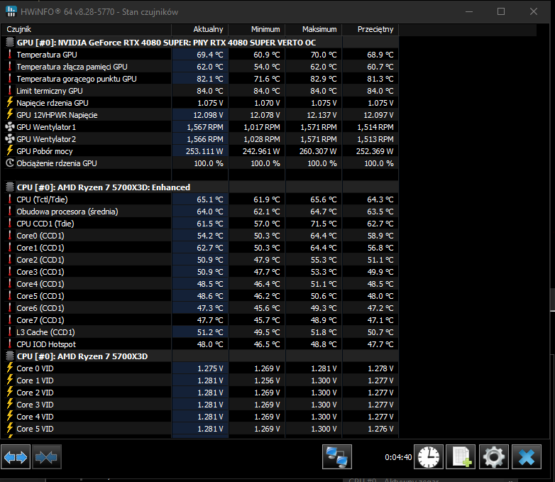

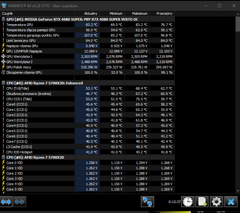

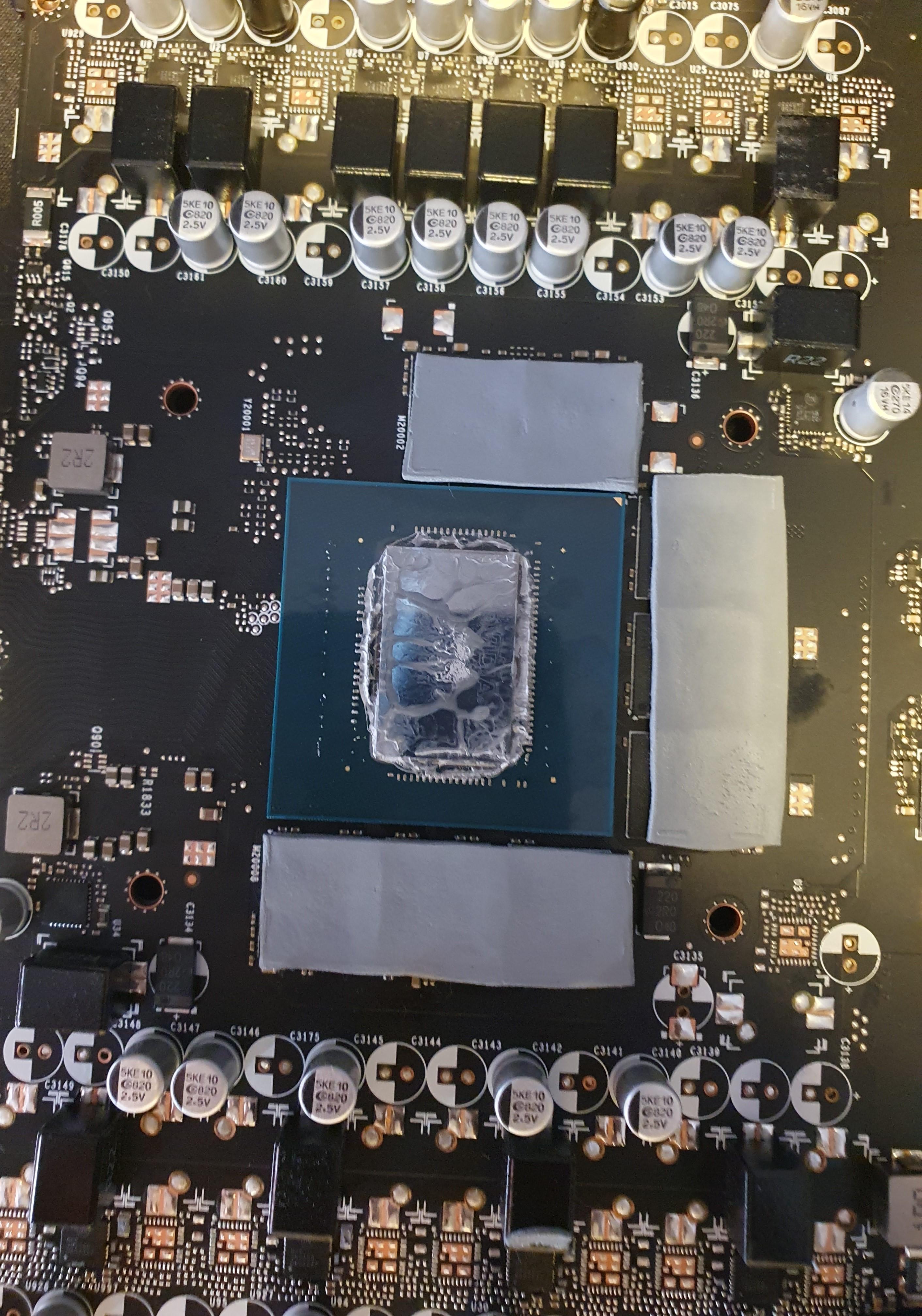

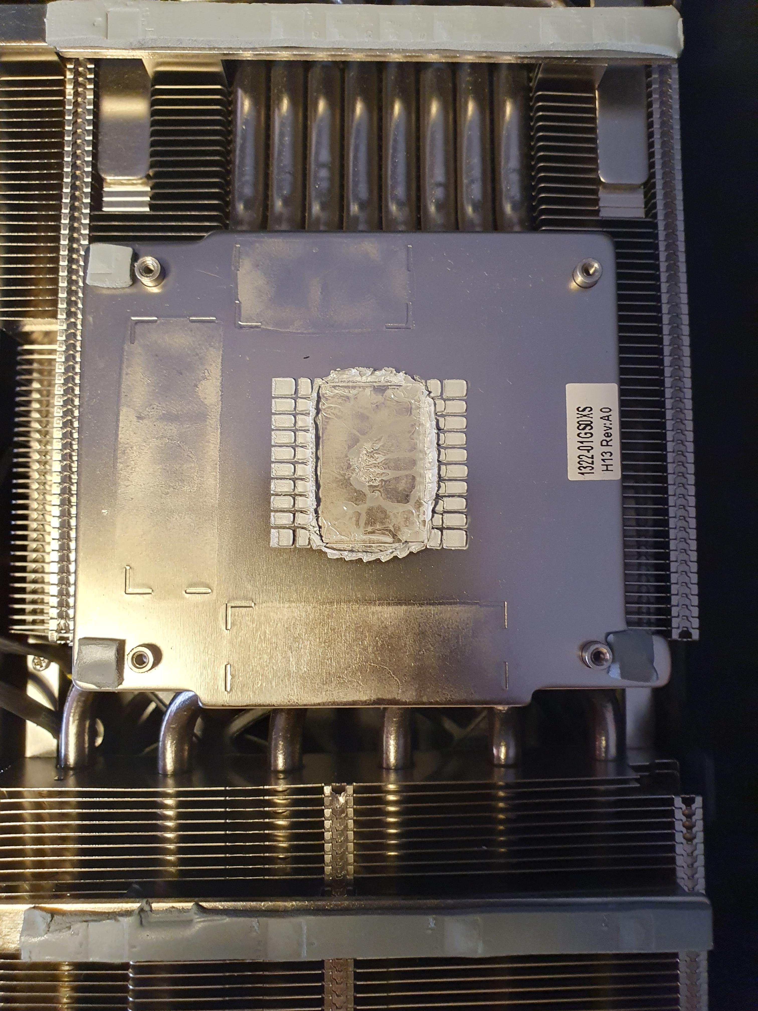

PNY RTX 4080 SUPER VERTO rozkręcenie i wymiana pasty na PTM
carlos48 odpowiedział(a) na carlos48 temat w Karty graficzne
Karta jest już po wymianie pasty na PTU. Niestety plomba zerwana, cholerstwo odrywało się po kawałeczku, więc stwierdziłem że się z tym nie będę męczył i najwyżej kupię jak zajdzie potrzeba (plomba cała szara bez żadnych napisów) Termopady wszystkie przetrwały, a karta puściła bez siłowania. Pasta na rdzeniu niby nie była sakmieniała, ale to jak wyglądała i była nałożona to pozostawia wiele do życzenia (żenada, że producenci do takich kart stosują takie dziadostwo). Przyciąłem PTMa na wymiary 25mm x 17mm (nawet starczy na jeszcze jeden raz, może w jakiejś innej karcie - bo w tej nie przewiduję już grzebania). Nałożenie PTMa i ściągnięcie białej folii bez większych trudności, ale lepiej mi się ściągało pęsetą od dociętej strony. Temperatury przed i po wymianie: 1. AIDA przed: po: 2. Valley + furmark przed: po: W efekcie zmiany są KOLOSALNE - nie spodziewałem się, aż takich spadków. Delta ~10 stopni, rdzeń to 70 stopni nawet nie przekracza, no i co najważniejsze to karta już nie zbija zegarów i jest cisza. Każdemu kto odwiedzi ten temat, bo zastanawia się nad wymianą pasty na PTM to polecam całym sercem tą wymianę! Dziękuję również wszystkim angażującym się w ten temat za wsparcie merytoryczne i przekazywanie swoich doświadczeń! Pozdro! -

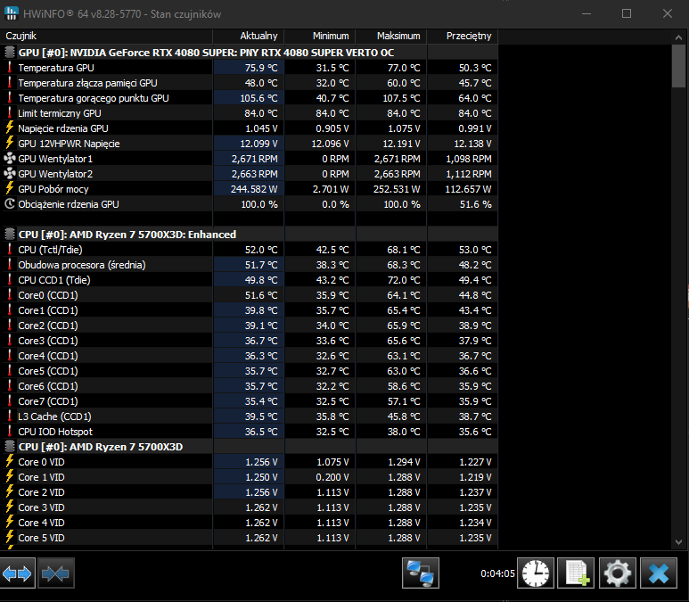

carlos48 opublikował(a) temat w Karty graficzne
Cześć, posiadam od roku kartę PNY RTX 4080 SUPER VERTO, która ogólnie rzecz biorąc jest w miarę udaną sztuką, tj. cewki nie piszczą, przeważnie jest cicha i chłodna oraz prawie wszystko działa jak należy. Problemem jest natomiast hotspot, który przy niektórych grach jest w stanie osiągnąć nawet 110 stopni (gdzie normalna temperatura rdzenia raczej nie przekracza 80 stopni). Z tego co doczytałem to ogólnie producenci oszczędzają na pastach termoprzewodzących, a pokrycie rdzenia pastą pozostawia wiele do życzenia. Zakładam też, że PNY raczej nie będzie chętne na wymiane pasty w mojej karcie, a też nie chcę myśleć ile ten cały proces by mógł potrwać. Z drugiej strony czuję, że powinienem wymienić tą pastę już przy pierwszym wejściu karty w tryb awaryjny z powodu hot spota, ponieważ im częściej się to będzie pojawiało tym szybciej pewnie się karta zdegraduje. Doczytałem w innych tematach na forum, że polecacie zakup tego PTM i nałożenie go zamiast pasty, przy zachowaniu oryginalnych termopadów na kościach. Ja natomiast chciałbym się dopytać czy ktoś miał kiedyś styczność z serwisem PNY i czy mogę sobie bezkarnie rozkręcić kartę i wymienić pastę? Pewnie w tym wypadku warto rozgrzać kartę jakimś benchmarkiem i starać się odkleić plombę bez jej naruszania? A może warto też napisać do supportu PNY z informacją, że jest taka sytuacja z hotspotem i czy zezwalają na zerwanie plomby oraz samodzielną wymianę pasty przy zachowaniu gwarancji? Na reddicie znalazłem informację, że stan plomby nie ma znaczenia i producent ma obowiązek przyjąć kartę na ewentualną gwarancję - no ale pewnie to dotyczyło prawa w USA, a znając życie w UE plomba ma znaczenie Życzeniowo, jeśli ktoś "przypadkiem" ma pod ręką jakiś filmik lub artykuł z rozkręcania tego modelu karty, to będę wdzięczny za podlinkowanie Pozdrawiam! -
