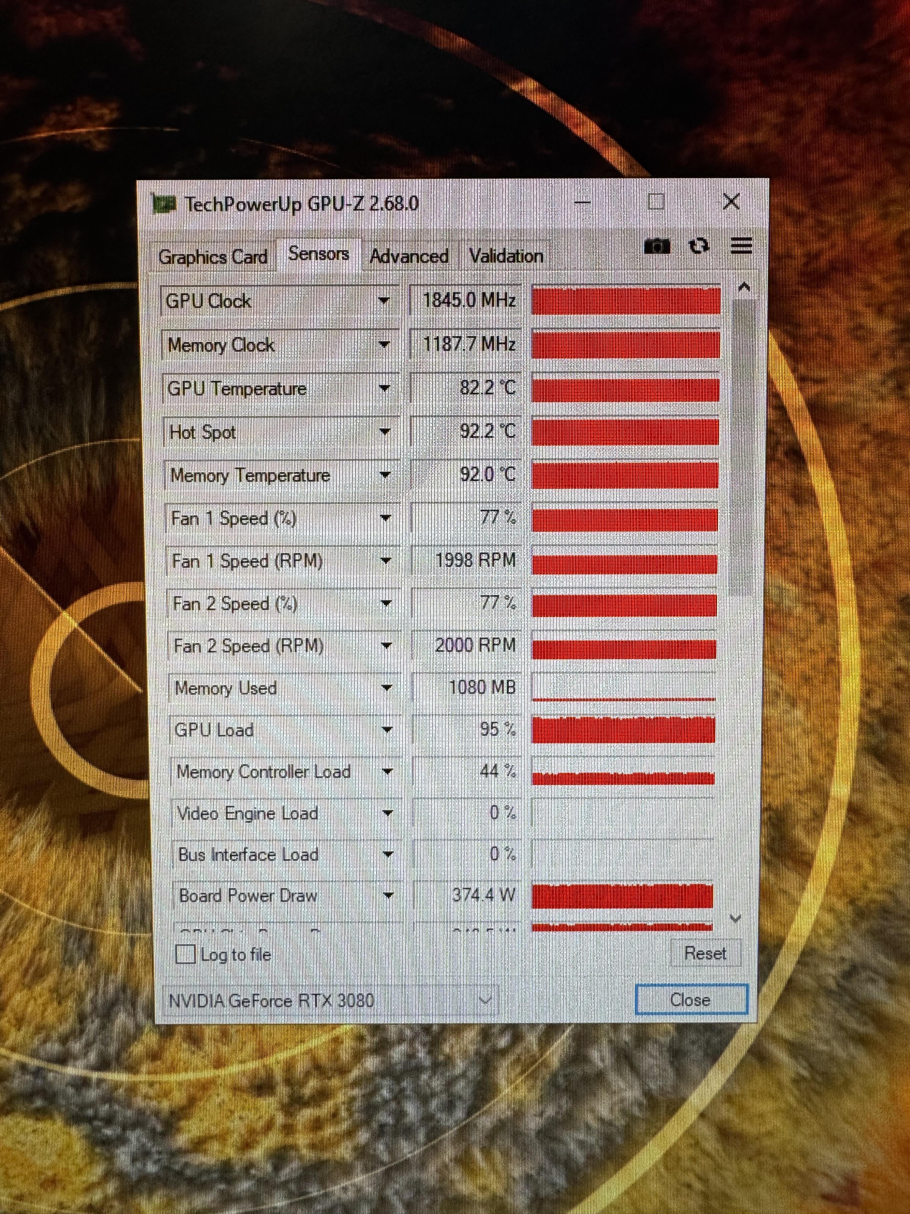

  3. karta działa zajebiscie, w stosunku do tego co było to przepaść, wentylatory nie wskakują na wysokie obroty po ustawieniu ich w trybie “auto”. Mam jeszcze jedno pytanie i proszę o opinie, u syna w kompie jest STRIX 3080 OC, puściłem go na furmark na 10min, poniżej wrzucam screen. Zmienić pastę na procesorze czy termo pady na nowe też?

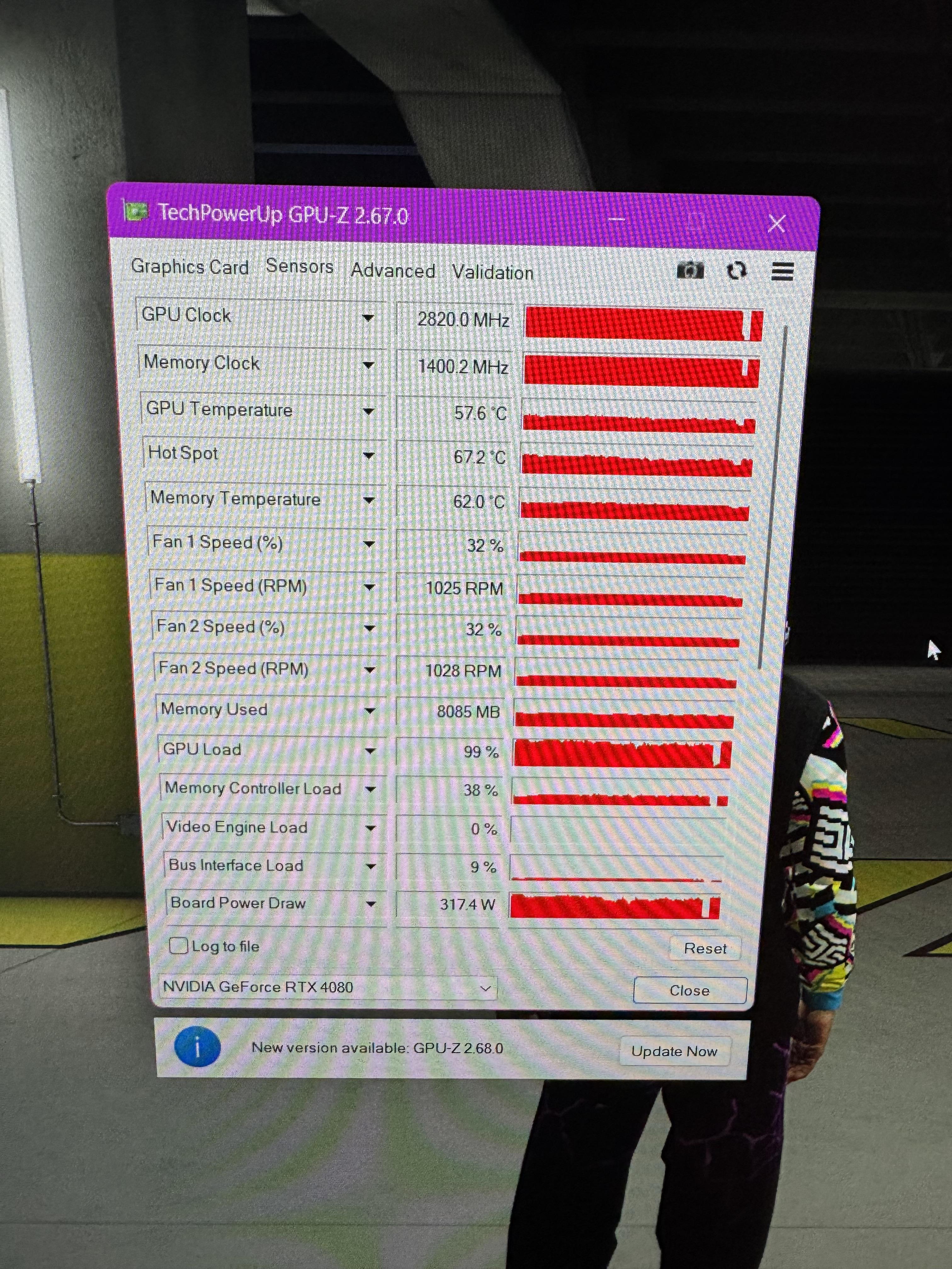

  4. tak to wygląda z wentylami na “auto” drugi screen to Furmark po 10 minutach

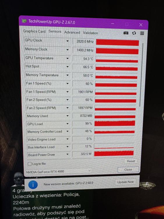

  5. u mnie minęły dokładnie 2 lata od zakupu ale problem byl juz wcześniej, myślę że po 1,5 roku. Oczywiście, wentyle szły na sztywno na 60% ale tylko dlatego żeby wyniki porównać do screena sprzed wymiany pasty, ponieważ wtedy też były ustawione na 60%. Wieczorem ustawię na auto i wrzucę screen

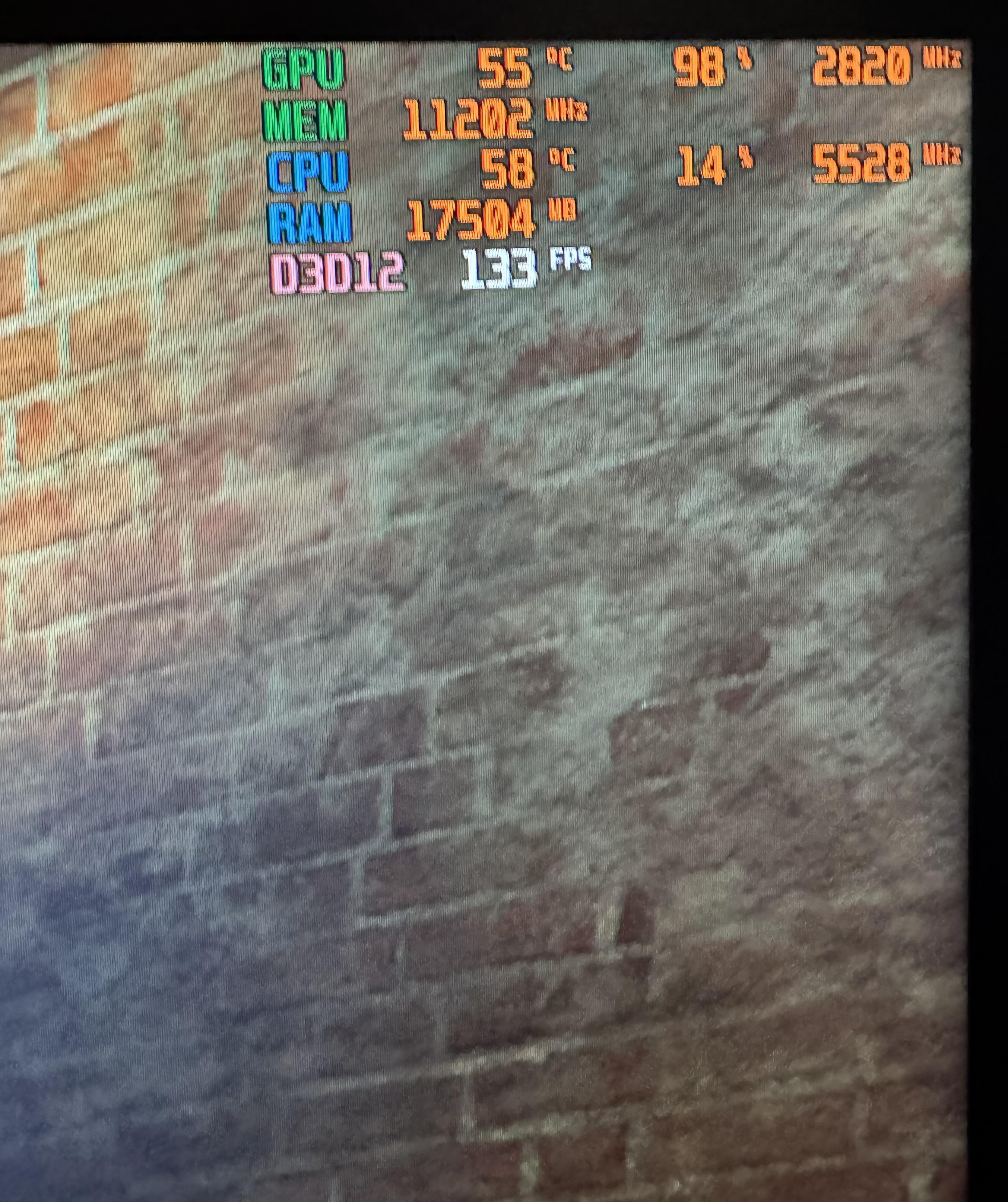

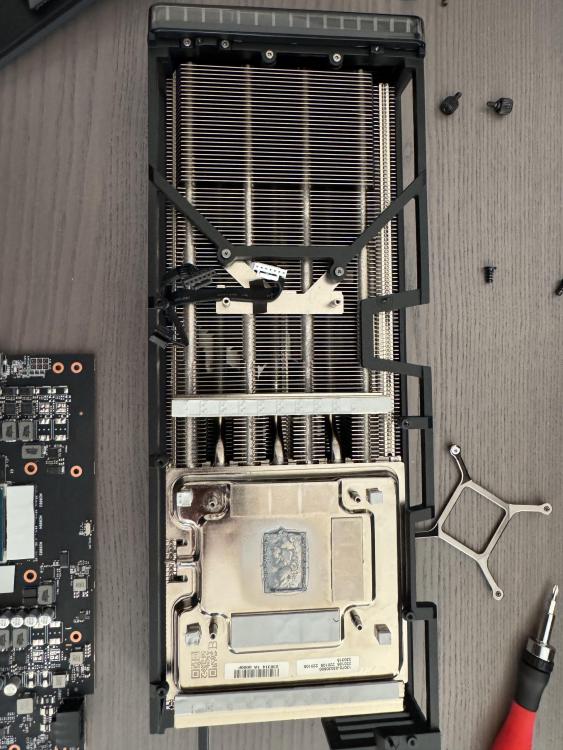

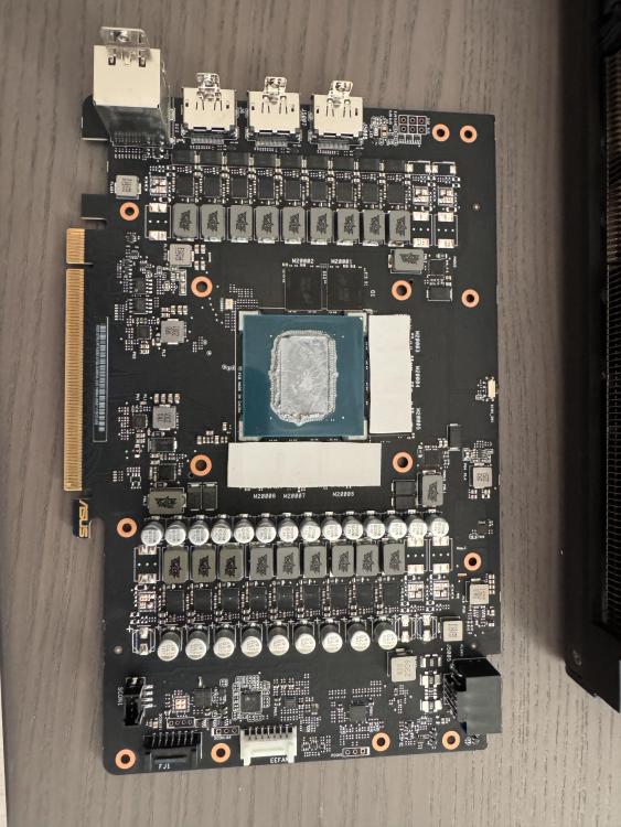

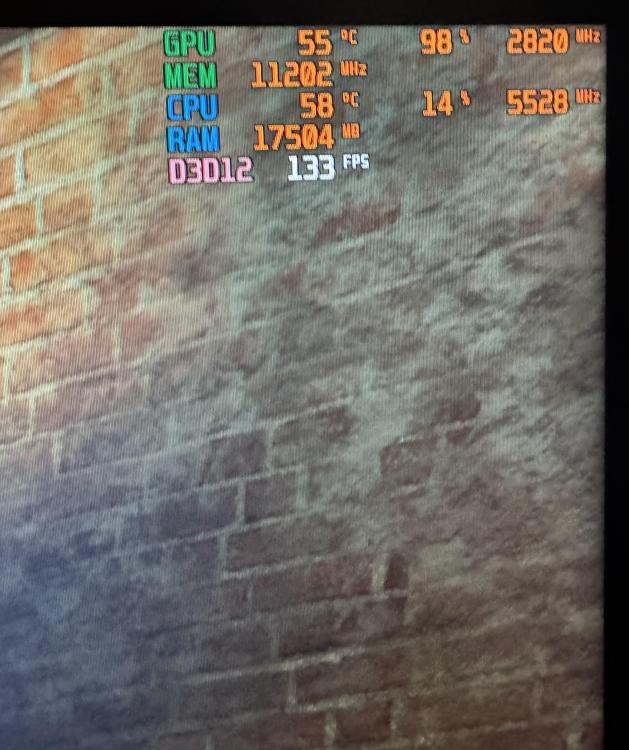

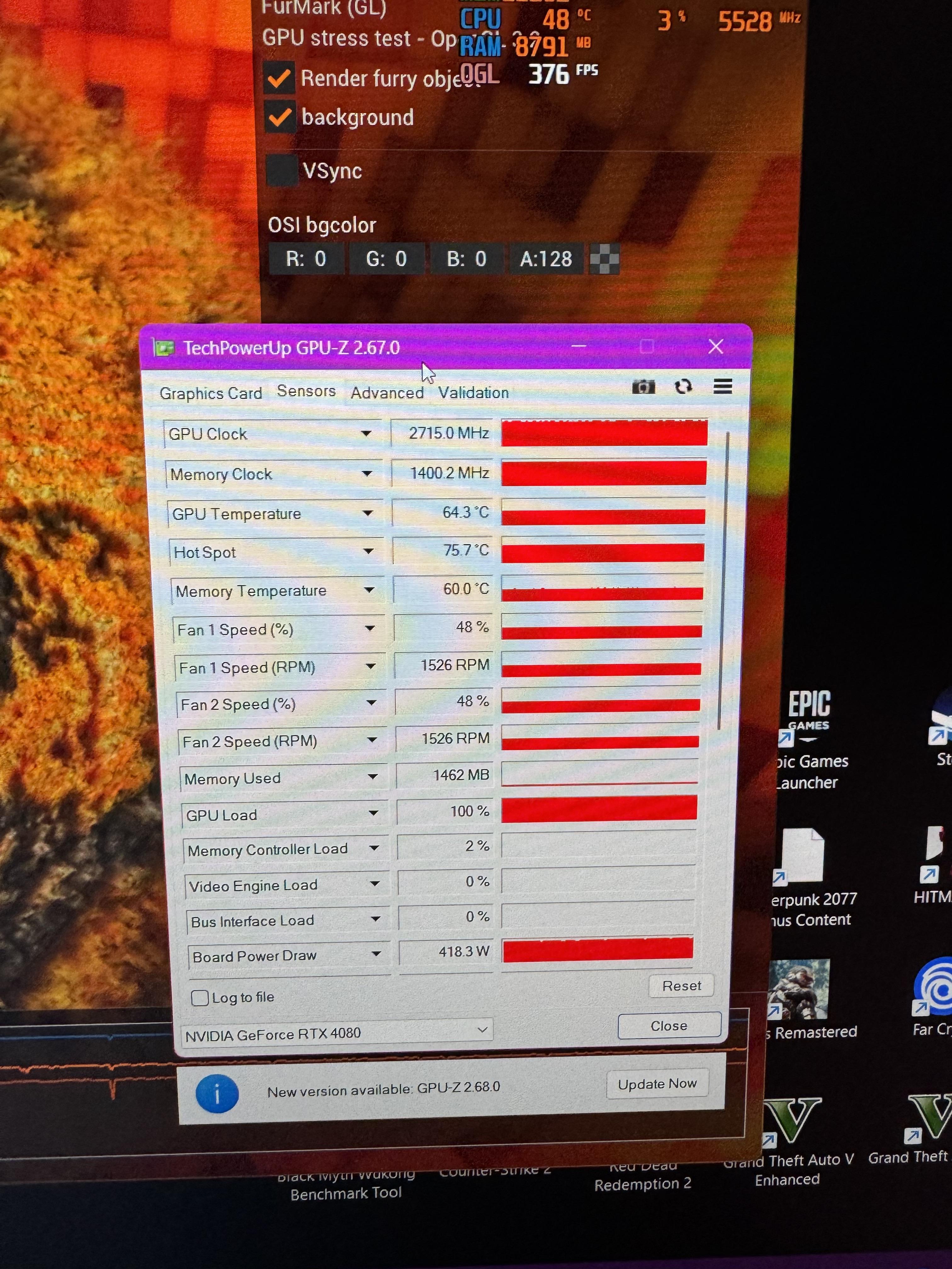

  6. Panowie, bardzo dziękuję za powyższe sugestie, a wszystkim tym którzy nie zrobili tego zabiegu polecam go wykonać. Screeny mówią same za siebie jak na to patrzę to ciężko uwierzyć. Zarzuciłem zdjęcia, z GPUZ, w trakcie jest uruchomiona GTA Enchanced, dla porównania macie w poprzednim poście jak to wyglądało, a wyglądało fatalnie. Dodałem też foto jak wyglądała pasta po rozbiórce. Jeszcze raz wielkie dzięki :), nie sprzedaje, poczekam na 6xxx.

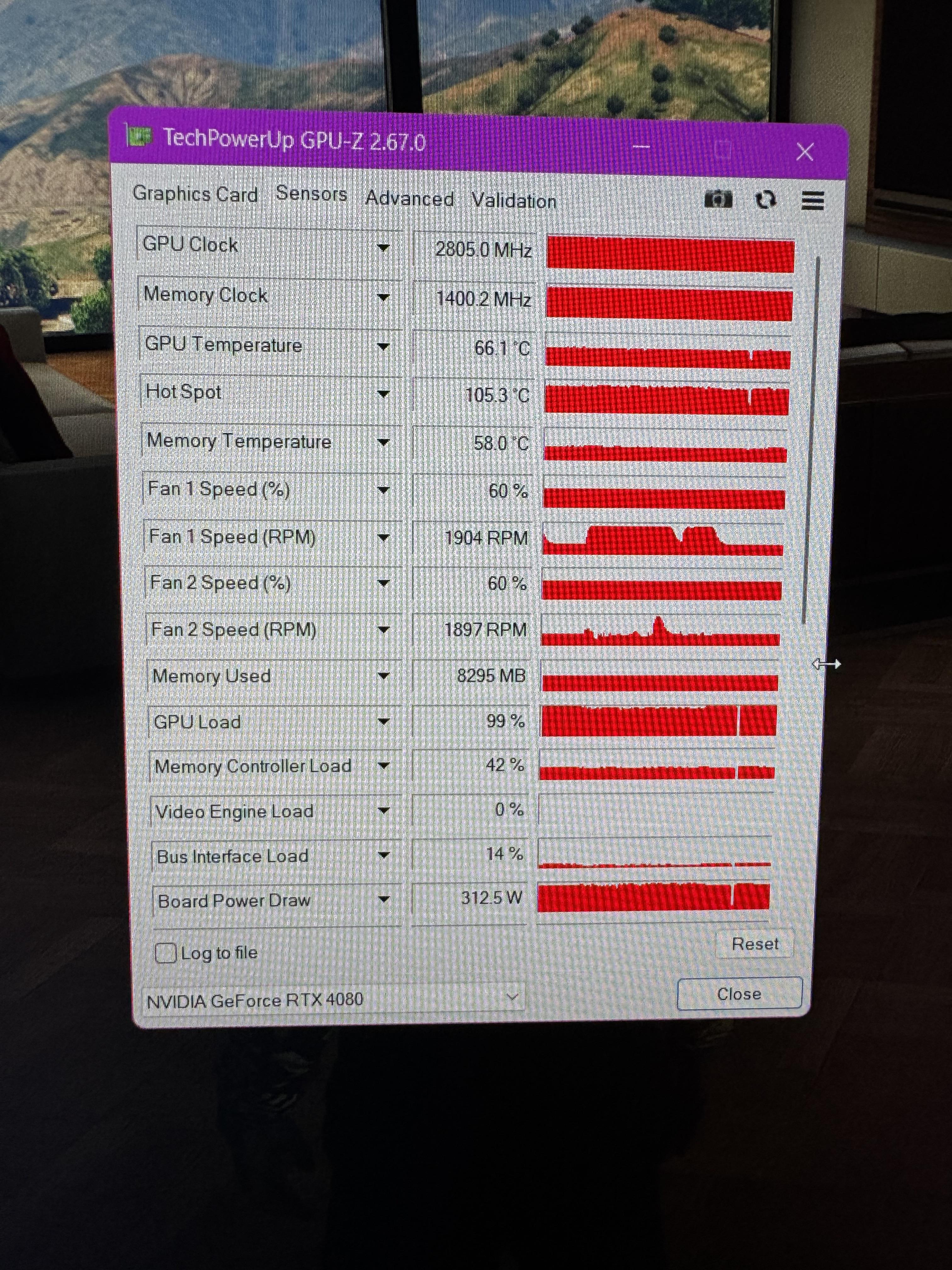

  10. hot spot wygląda słabiutko, a gdy temp przekracza 65 stopni wentylatory dostają jobla na kilka sekund. Screen jest wykonany przy uruchomionym GTA 5 UV nie robiłem bo w sumie nie wiem jak, muszę się dokształcić
