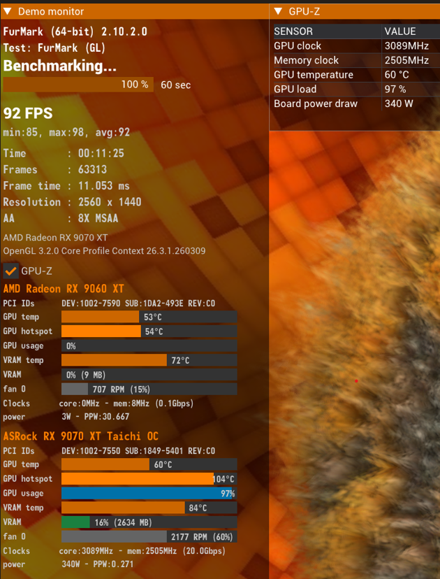

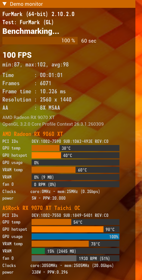

  1. Ja kupiłem właśnie Taichi i oczywiście na Samsungach. I teraz uwaga, bo coś jest dziwnego z tymi testami. Widząc posta @Pentium D odpaliłem Furmarka i dostałem dokładnie to co on, czyli 92 fps na teście z 8xAA (screen niżej). Żeby zabić żal zacząłem sobie nucić w głowie "życie jest wspaniałe, Taichi piękne jest..." Ale pomyślałem, że może jak podkręcę coś, to będzie lepiej. Niewiele myśląc wszedłem do Adrenaline i ustawiłem w Custom na GPU -40 mV, nie zmieniałem zegarów i na pamieciach ustawiłem Fast Timing i częstotliwość 2700. Puściłem Furmarka i mam ponad 100 FPS! Normalnie Samsung+ = Hynix! No to teraz stwierdziłem, że sprawdzę które ustawienie tak pomogło. Wycofałem podkręcenie pamieci, puściłem Furmarka i dalej jest 100 FPS (może z 1 mniej niż było). To wycofałem Fast Timing, dałem Apply" i w ogóle wyłączyłem podkręcanie pamięci (Disabled) i Apply. Furmark i dalej jest 100 FPS. To idę dalej - wycofałem zmianę napięcia + Apply i potem wycofałem w ogóle podkręcanie (Disabled). Puszczam Furmarka i nadal ma 100 FPS, na ustawienie Default w Adrenaline. Patrzę - zegary jak były przed podkręcaniem, TDP jak było, RAM jak był (tylko może trochę bardziej gorący). Nie wiem jak to cofnąć! Ktoś ma pomysł co się stało? Dodam, że w desperacji wyłączyłem kompa, odpiąłem kabel od zasilania i poczekałem 5 minut. Włączyłem ponownie i nadal się nie cofnęło - ciągle teraz mam 100 FPS (drugi obrazek). Porównałem z wynikami testów Furmarka sprzed podkręcania i testy poprzez Vulkana wychodzą tak samo jak były, natomiast Furmark (GL) jest teraz szybszy: było 15344 (249 FPS), a teraz jest 15540 (258 FPS), a z 8xAA też jest wyraźnie więcej. Ktoś coś wie albo jego GPU na Samsungach też ma takie objawy - podkręcamy, Furmark, cofamy podkręcenie i Furmark zostaje na poziomie podkręconego? @Pentium D A może to jest po prostu błąd Furmarka, bo te 92 FPS są bardzo stabilne - nawet nie drgną, natomiast te 100 FPS-y ciągle się zmieniają +/- 3 FPS-y?
