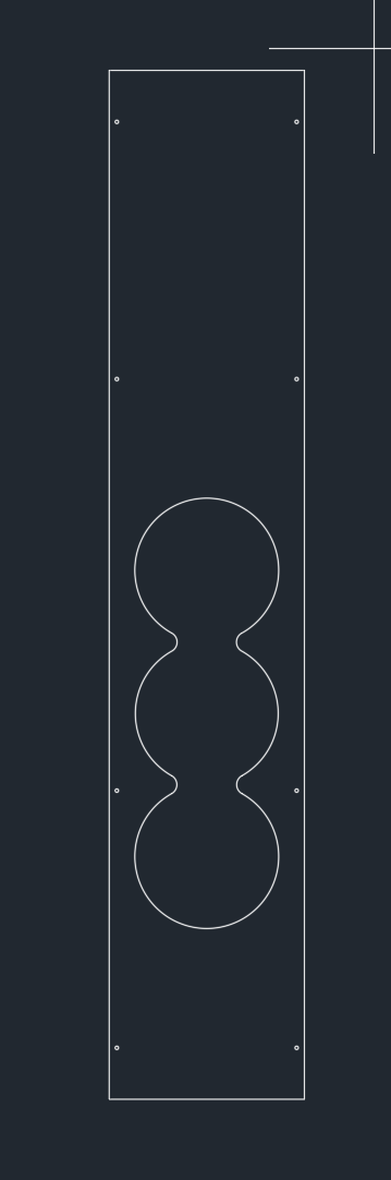

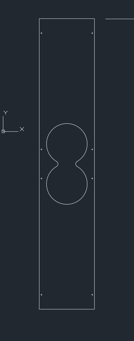

    Racja, jedna chłodnica załatwia wiele problemów. Inna sprawa jest taka, że ja te chłodnice już mam na stanie i myślę, że póki co, to zostawię tak, jak jest. Co innego Zrobić to na dwóch 560-tkach, i nawet jeszcze bardziej wydłużyć tą obudowę o jakieś 15-25cm i to nie stanowi żadnego problemu. Problem jest taki, że na razie mam wszystko, czego potrzebuję, razem z każdą możliwą śrubką, a nie mam profili. Szukałem zamienników o podobnej strukturze, ale w Irlandii po prostu nie ma nic dobrego, nie ma sensownych resellerów, a nie zrobiłem zamówienia na MakerBeamXL, bo życzą sobie 40 euro za przesyłkę Czekam z decyzją, co zrobić, ale pewnie nie będę miał wyjścia i zrobię to z oficjalnej strony. BTW: Jakkolwiek bym nie wydrukował paneli zewnętrznych, to nadal będą drukowane na drukarce i może to wyglądać po prostu marnie. Także... panele zewnętrzne nie będą drukowane, będzie to plexiglass (prawdopodobnie przyciemniany) o grubości 5mm, z otworami na montaż bracketów do filtrów. Tak jest po prostu ładniej i lepiej. Co do samego druku 3D: na dyszy 0.8mm drukowałem na grubości warstwy 0.56mm i wyszło to... jako-tako, mogę jeszcze wydrukować to jeszcze raz na 0.24mm i chyba tak zrobię. Zdjęcia druku: EDIT: Znalazłem profile MakerBeamXL z UK, wyszło mnie dwa razy taniej, gdzie wysyłka od MakerBeam wzrosła do 56 EUR Teraz potrzeba mi dorwać filtry i po krzyku.

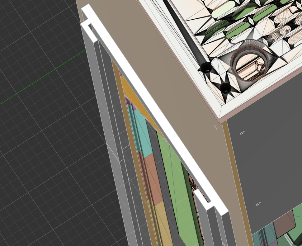

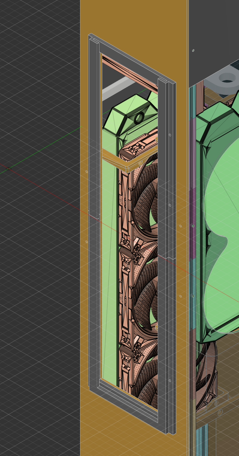

    A więc... dodałem prosty, lekko wysunięty w przód uchwyt na filtr Demciflex 480mm. Całość przykrywa krawędzie filtra, ale pozostawia otwartą przestrzeń dla samej siatki. W takim razie dół będę mógł sobie spokojnie zamknąć, a reszta będzie pobierać sobie powietrze przez filtr z obu stron obudowy.

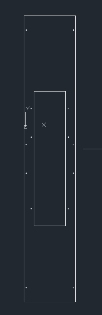

    Ok, załóżmy, że zrobię custom panele boczne z montowanym filtrem demciflex, który mógłbym ściągać z zewnątrz i byłby obecny po obu stronach. Po prostu odmierzyłbym sobie dokładnie grubość filtra na łączeniach, a po stronie profili zrobiłbym zwykły holder do wsuwania i wysuwania. 280 po obu stronach starczy?
