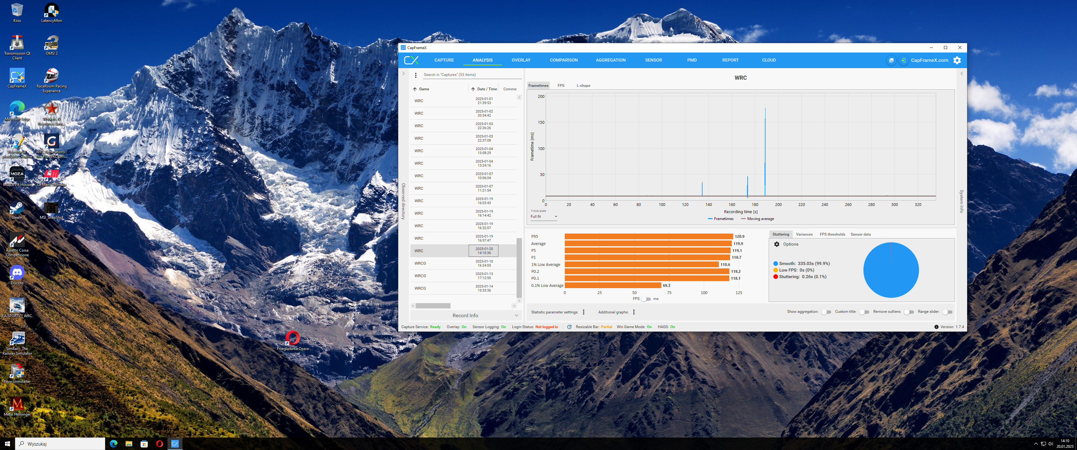

Jutro popada deszcz , zmyję te sól i można śmigać , tylko na dziury trzeba uważać po zimie 😁. Ale że w tym Simrail tak mi wydajność siadła to nie wiem. Ale kurde z moich wykresów wynika , że to jednak jakiś problem z Ramem , bo jest dojść znacząca różnica między załączoną , a wyłączoną tą opcją która zacieśnia timingi. Może jednak trzeba się na tym skupić ❔

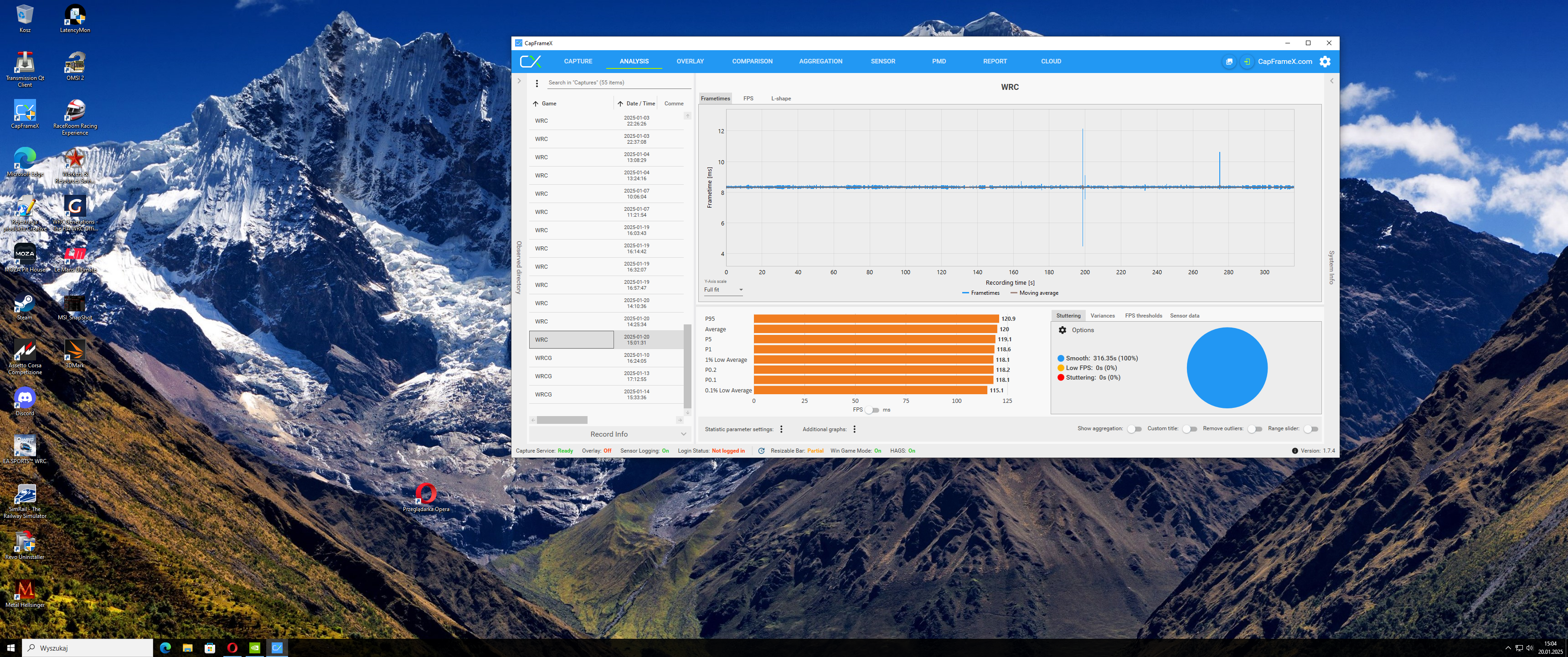

Kupie se Commodore C64 , śrubokręcić i będę się bawił PS. Załączyłem w BIOS te opcje dotyczącą tych timigów i teraz jest tak w WRC. Porcesor tez przestał dobijać , przynajmniej w WRC do 100 procent , dobija do 88 procent Aaaaa i znalazłem sposób żeby nie widzieć tego stutteru , wystarczy bardzo szybko mrugać oczami
