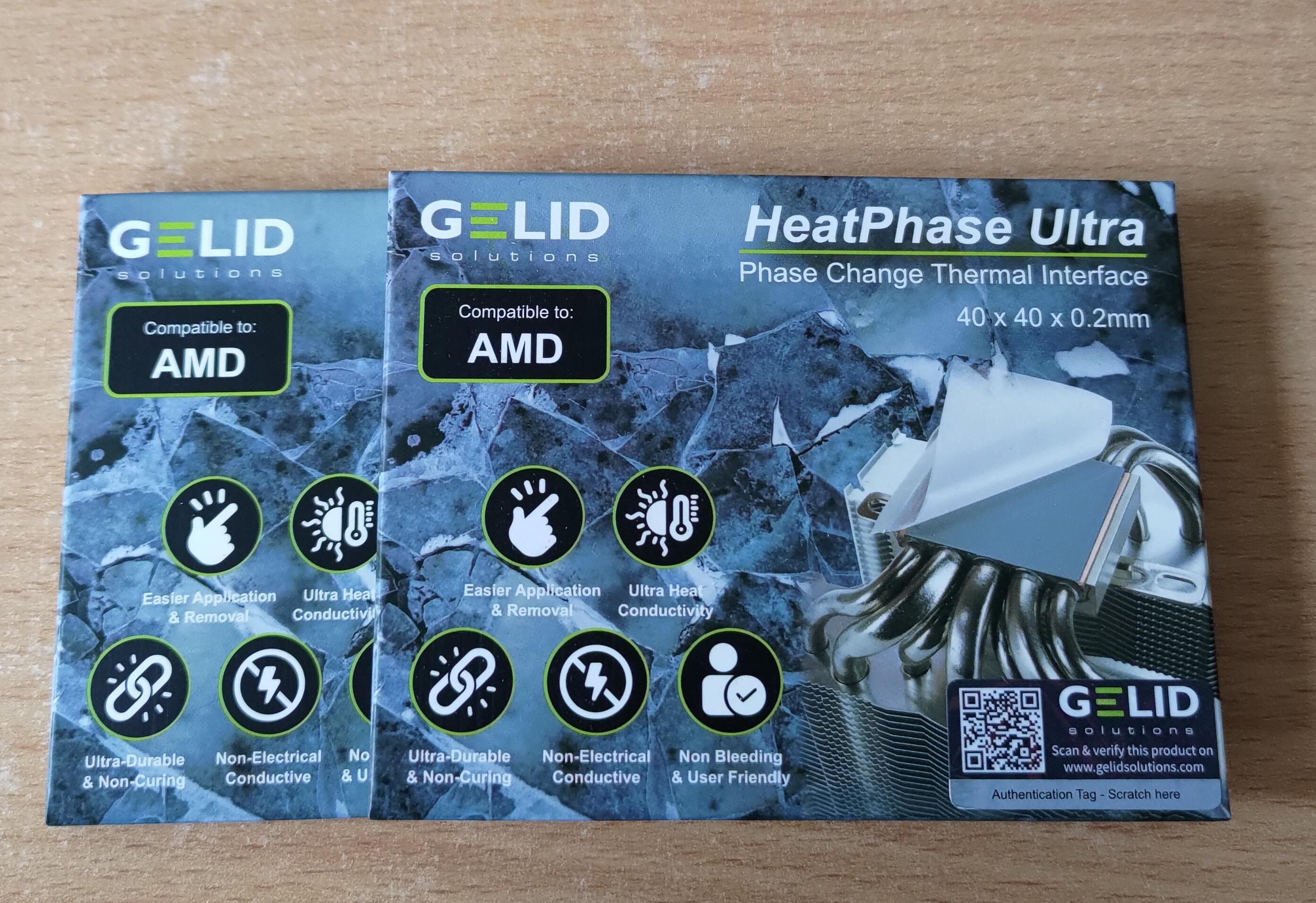

Ja po tym jakie cuda zdziałał na moim laptopie zacząłem już tego używać prawie wszędzie gdzie są gołe rdzenie Właśnie zaraz będę go nakładał w laptopie ojca z i7 9750H/Quadro T2000 i na RTXie 3070, w którym od nowości nie wymieniałem pasty. Miałem kupić tylko jedno opakowanie, ale kupiłem dwa na zapas. Gdybyś mi tego wcześniej nie polecił to pewnie nadal bawiłbym się w jakieś śmieszne pasty termoprzewodzące pokroju thermal grizzly które nie powinny mieć już racji bytu w lapkach odkąd są do kupienia tak wydajne plasterki termiczne. -

Siema, może ktoś będzie wiedział Czy jeden plasterek Gelid HeatPhase Ultra o wymiarach 4cm x 4cm wystarczy na pełne pokrycie rdzenia CPU i7 9750H + GPU Quadro T2000 w laptopie? -

No i Gelid HeatPhase Ultra już nałożony od kilku dni na CPU i GPU w kilku laptopach Pierwsza rzecz jaka mnie zdziwiła to fakt, że ten termopad jest strasznie miękki i delikatny. Sprawia wrażenie, jakby po paru miesiącach wygrzewania mógł się po prostu roztopić i spłynąć z rdzenia niczym zwykła pasta. Zobaczymy jak będzie w rzeczywistości. Co do temperatur - zjazd w dół względem zwykłej pasty jest niesamowity. Praktycznie jest to taka sama różnica jak po zastosowaniu ciekłego metalu od Thermal Grizzly Conduconaut. Z tą różnicą, że termopad (którego starczyło na 3 lapki) jest znacznie tańszy. Testowałem używając wielokrotnie Cinebencha R23, OCCT i konwertując długie filmy za pomocą HandBrake'a. Zarówno na i7 7820HQ, i7 9750H i i5 8350U temperatury spadły o średnio 17-21 stopni. Przykładowo wcześniej renderując film na i7 7820HQ (i zwykłej paście) miałem zawsze 97-100 stopni. Teraz mam 77-82. Ale co najważniejsze i najbardziej zauważalne wentylatory działają znacznie ciszej i jest to bardzo odczuwalne, że laptop nie staje się suszarką. Kolejna rzecz to to, że temperatura rośnie niesamowicie powoli względem tego co było na zwykłej paście. Wtedy jak tylko włączałem OCCT, albo cinebencha r23, to skok był bardzo gwałtowny. W ciągu 2-3 sekund z 45 stopni do 95-100 i od razu zrzucanie taktowania. Teraz temperatura rośnie bardzo powoli. Taktowanie też jest wyższe niż wcześniej pod pełnym obciążeniem. Na niskonapięciowym i5 8350U to już w ogóle zwyskałem niesamowity wynik w cinebenchu r23 i teście multicore. Wcześniej oscylował w okolicach 3000 punktów. Teraz uzyskałem 4090 punktów. Do zwykłych past w laptopach już raczej nie wrócę. A tym bardziej do ciekłego metalu, którego w jednym laptopie musiałem ostrożnie usuwać przez 40 minut, żeby żadna drobinka nie przedostała się na płytę główną. Na koniec i tak okazało się, że wszedł w reakcję z miedzią i zostawił taki piękny ślad: Dobrze, że już nie będę musiał się z tym bawić w przyszłości i jeszcze zabezpieczać wszystko na około rdzenia od cpu taśmami izolacyjnymi, żeby przypadkiem ciekły metal nie spłynąć podczas jakiegoś losowego zdarzenia (np. upadek laptopa na ziemię). -

Jeszcze jedna rzecz. Na tej aukcji: https://allegro.pl/oferta/thermopad-pasta-na-cpu-gelid-heatphase-ultra-amd-ph-gc-01-a-15220946775?dd_referrer=https%3A%2F%2Fforum.ithardware.pl%2F piszą, że jest to przeznaczone do procesorów AMD. A na tej: https://allegro.pl/oferta/thermopad-pasta-na-cpu-gelid-heatphase-ultra-intel-ph-gc-02-i-15220864003?dd_referrer=https%3A%2F%2Fforum.ithardware.pl%2F że jest to do procesorów Intela. Chciałem kupić ten większy (za 22,90zł), ale zauważyłem ten dopisek A ja chcę tego użyć na intelach i7 7820HQ i 9750HM. Ma to naprawdę jakieś znaczenie? Bo brzmi to trochę dziwnie. Jak taki "termopad" czyli plasterek odprowadzający ciepło może być przeznaczony do procesorów intela lub amd? Na czym to polega? -
