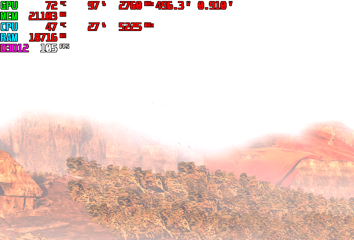

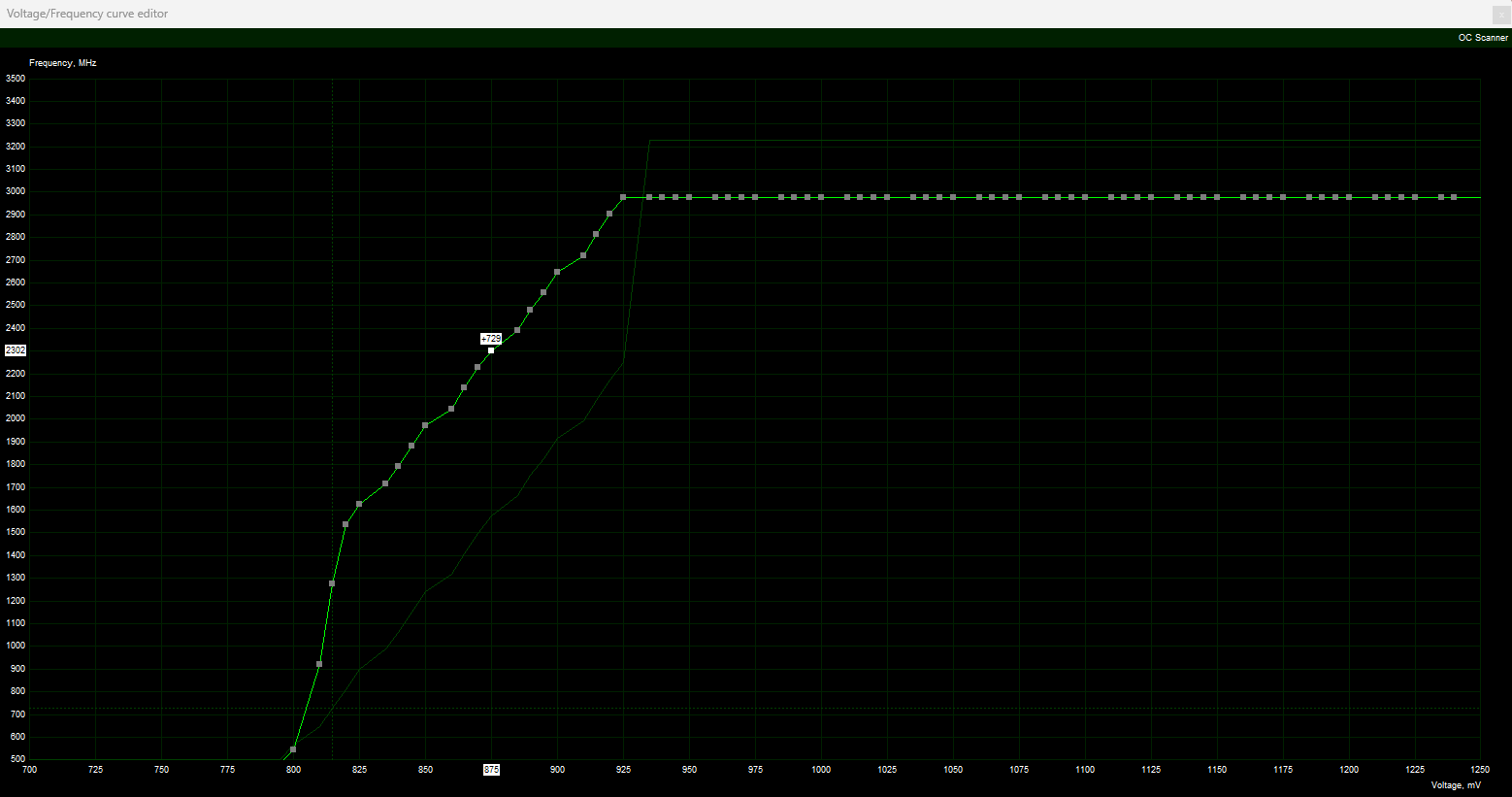

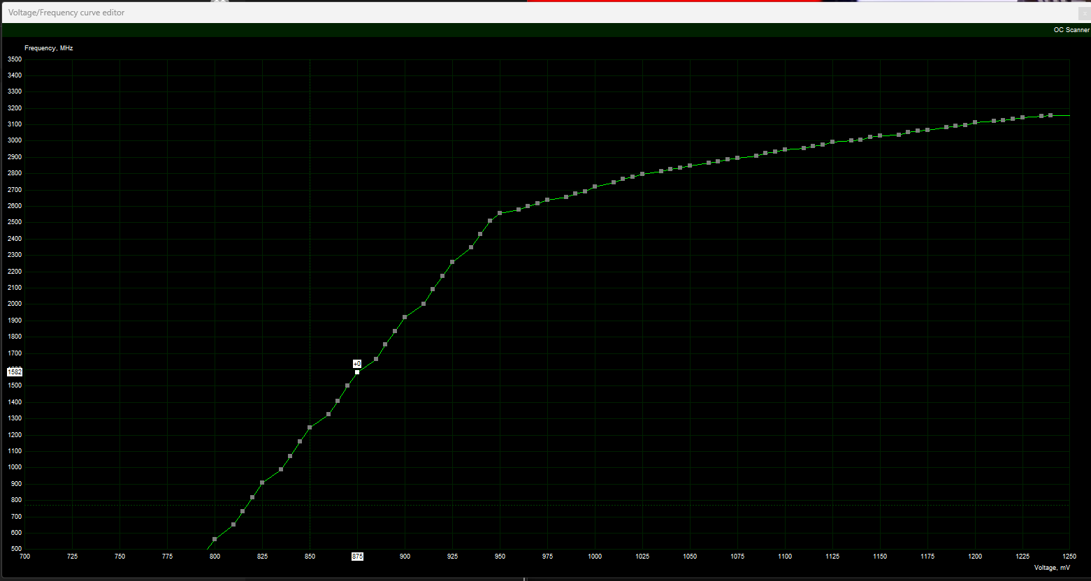

5090 Ventus grzeje się praktycznie tak samo jak Palit choć do 80 stopni nie dobił (max 77), więc zrobiłem na szybko UV, chyba nawet stabilny bo pograłem 1,5h w SW Outlaws bez żadnego crashu i porobiłem parę benchmarków żeby porównać wydajność z Palitem. Wychodzi na to że po UV mam taką samą wydajność,temperatury i głośność jak w Palicie z tą różnicą że taniej. Jedyne zalety Palita w porównaniu do Ventusa to moim zdaniem wygląd i podświetlenie jeśli komuś na tym zależy, no i bez UV Palit nieco wyżej boostoje przez co jest minimalnie wydajniejszy na standardowych ustawieniach. Tak wyglądają temperatury w Outlaws po UV

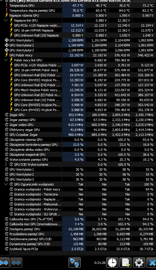

Na razie przetestowałem kartę w Steel Nomad, na stock 13756pkt czyli jakieś 200 mniej niż Palit. Temperatury podobne ale karta nie dobija do 80 stopni, screen z Hwinfo zrobiłem po 20 pętlach w Steel Nomad

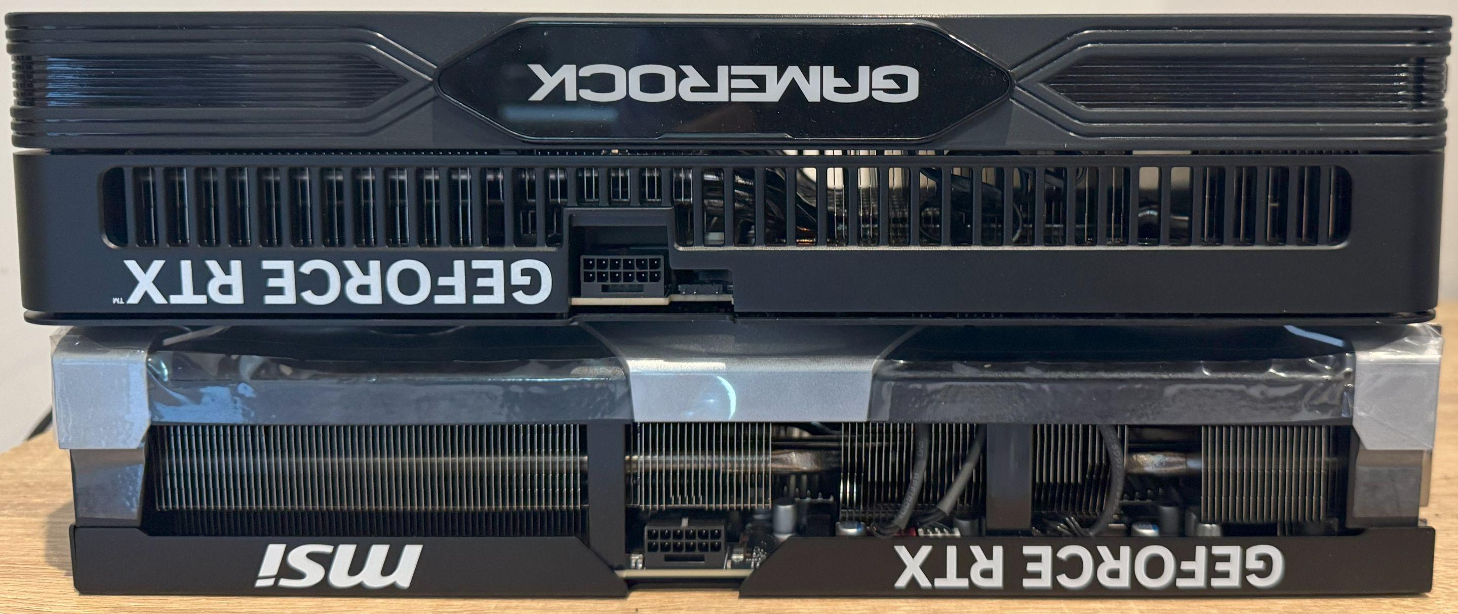

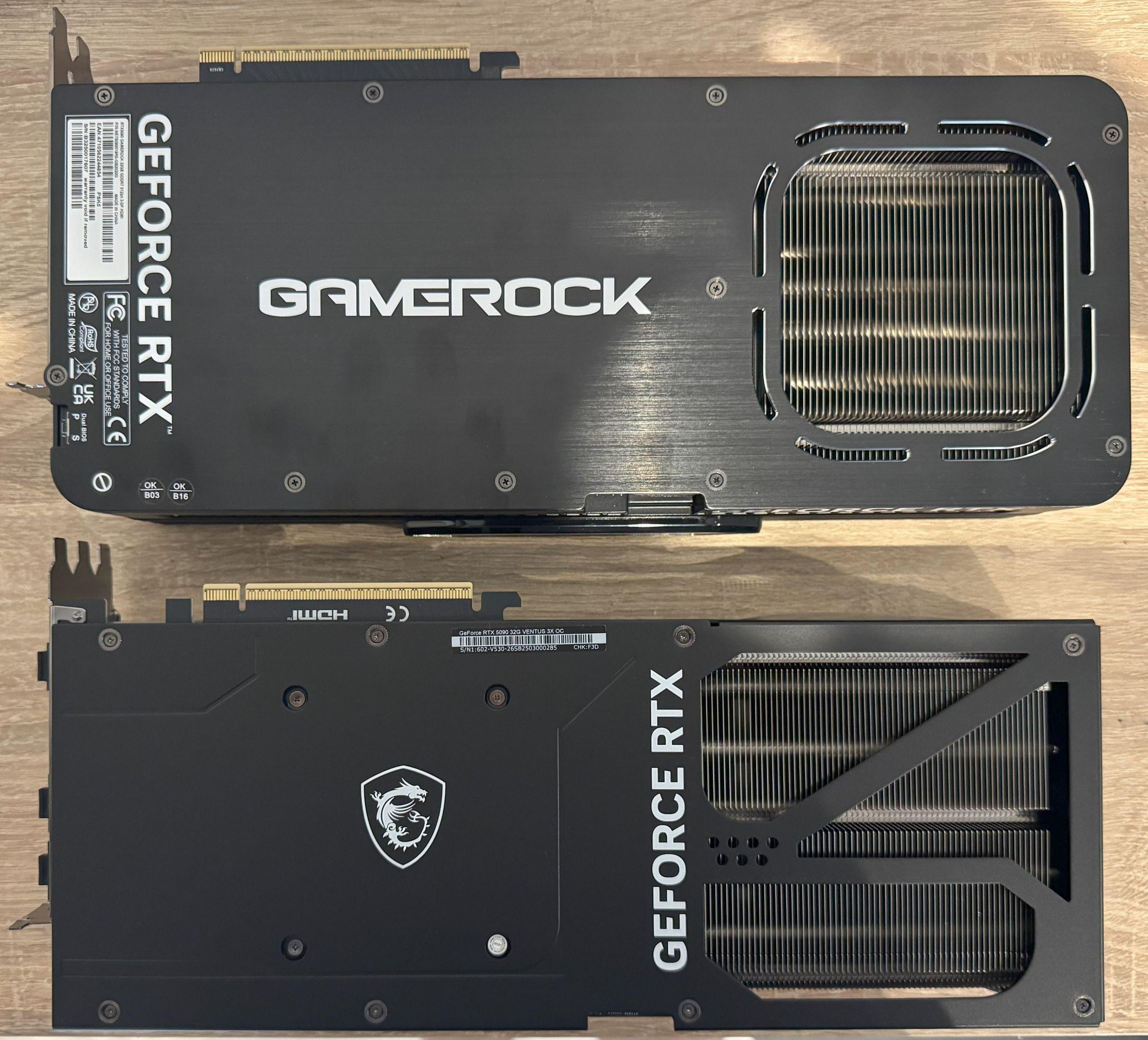

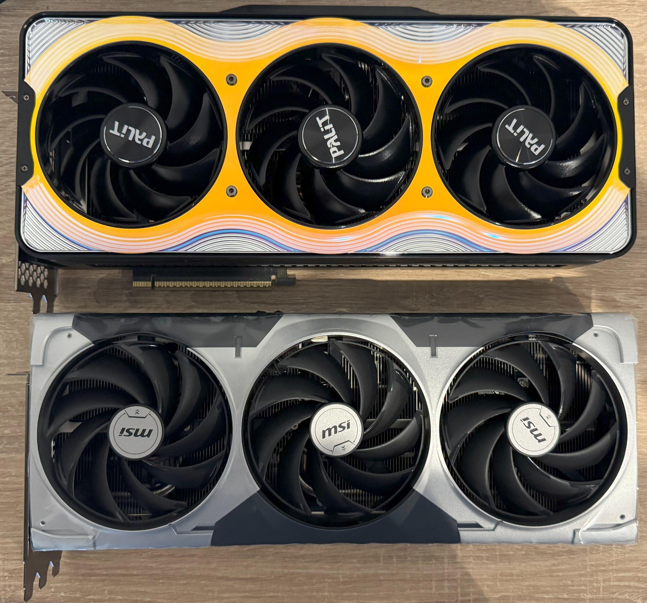

Gamerock 5090 waży 200g więcej niż Gamerock 4090, moim zdaniem ta waga nie poszła w radiator a w aluminiową ramkę dookoła karty. Wg. mnie Palit zamiast dopracować wydajność chłodzenia zajął się tylko wyglądem karty. @sovas Aż zdemontowałem kartę żeby się upewnić że jest ok.

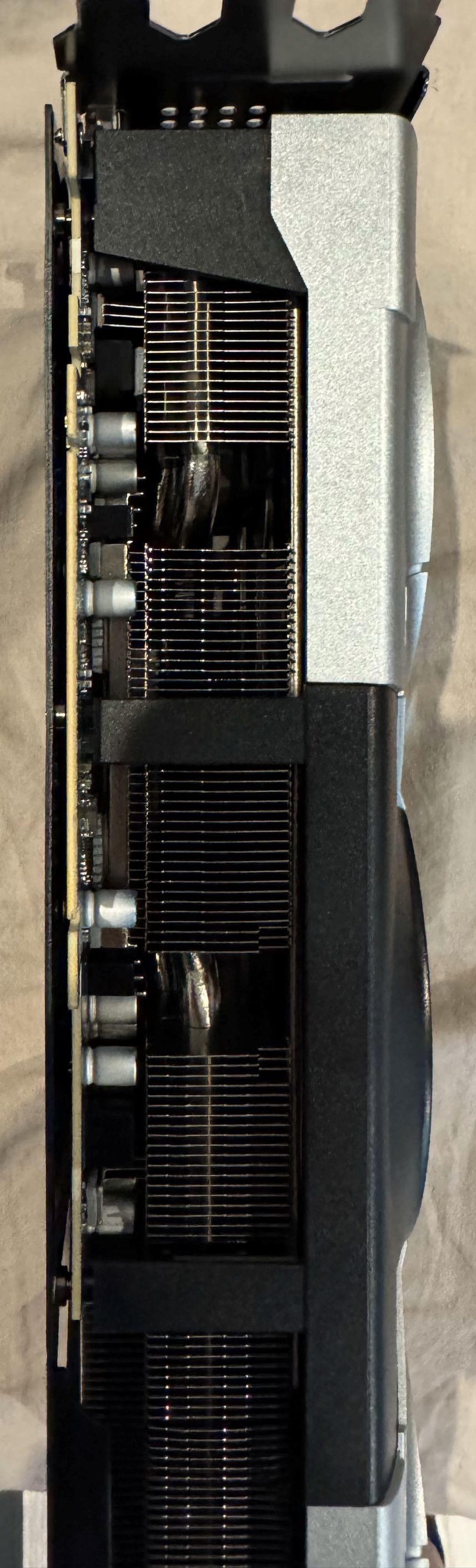

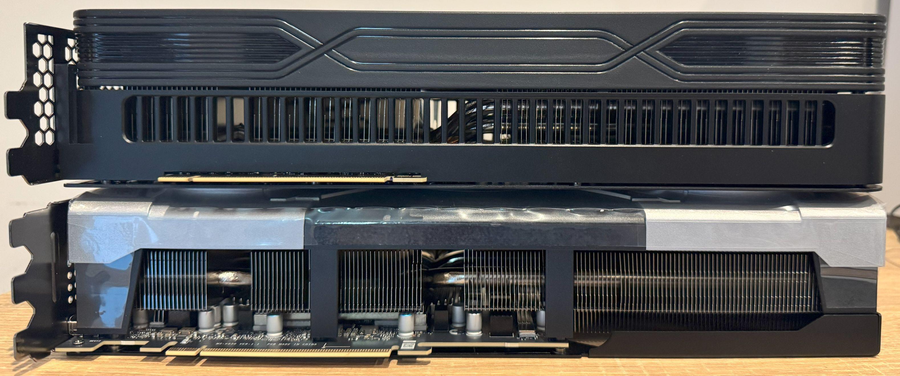

Ventus siedzi już w kompie, zaraz będę sprawdzał jak sobie radzi w porównaniu z Palitem. Poniżej parę zdjęć obu kart, Radiator Ventusa na pewno jest gęstszy i mam wrażenie że też jest większy niż ten w Palicie pomimo tego że sama karta jest trochę mniejsza.
