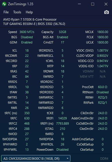

  5. Możliwe że po UV procka coś się zepsuło? Kumpel mi polecił i w sumie mniej więcej od tego momentu zaczęło się sypać jak dobrze sięgnę pamięcią. Wrócę do domu to sprawdzę program. Ok. Proszę screen. Edit. Pograłem ponad godzinę w Path od Exile 2 które mocno katuje CPU i zero resetów. W biosie UV CPU dałem na zero, zamiast wrócić na auto. O dziwo podziałało, ale... Będę trzymał rękę na pulsie. Trzeba więcej potestowac.
  6. Tak są błędy z WHEA.
  7. Zrobię to rano po pracy. @Send1N odpaliłem kompa i po chwili w pulpicie reset. Screeny z numerem procesu. Puściłem tego OCCT. Na tym już się nie znam. Zobaczymy wynik po godzinie. Nic nie wykazało. Wszelkie testy na OCCT przeszły pomyślnie. Zero błędów.
