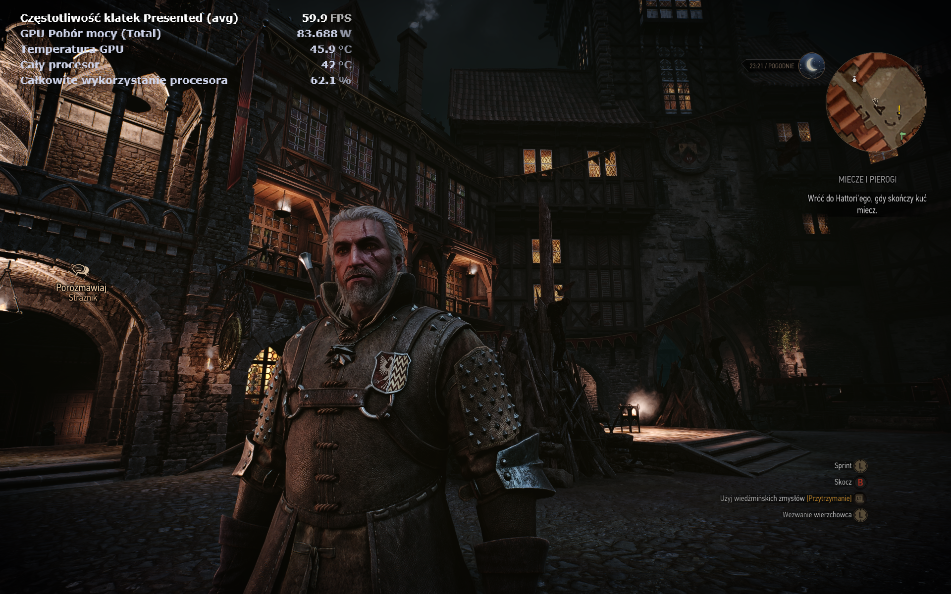

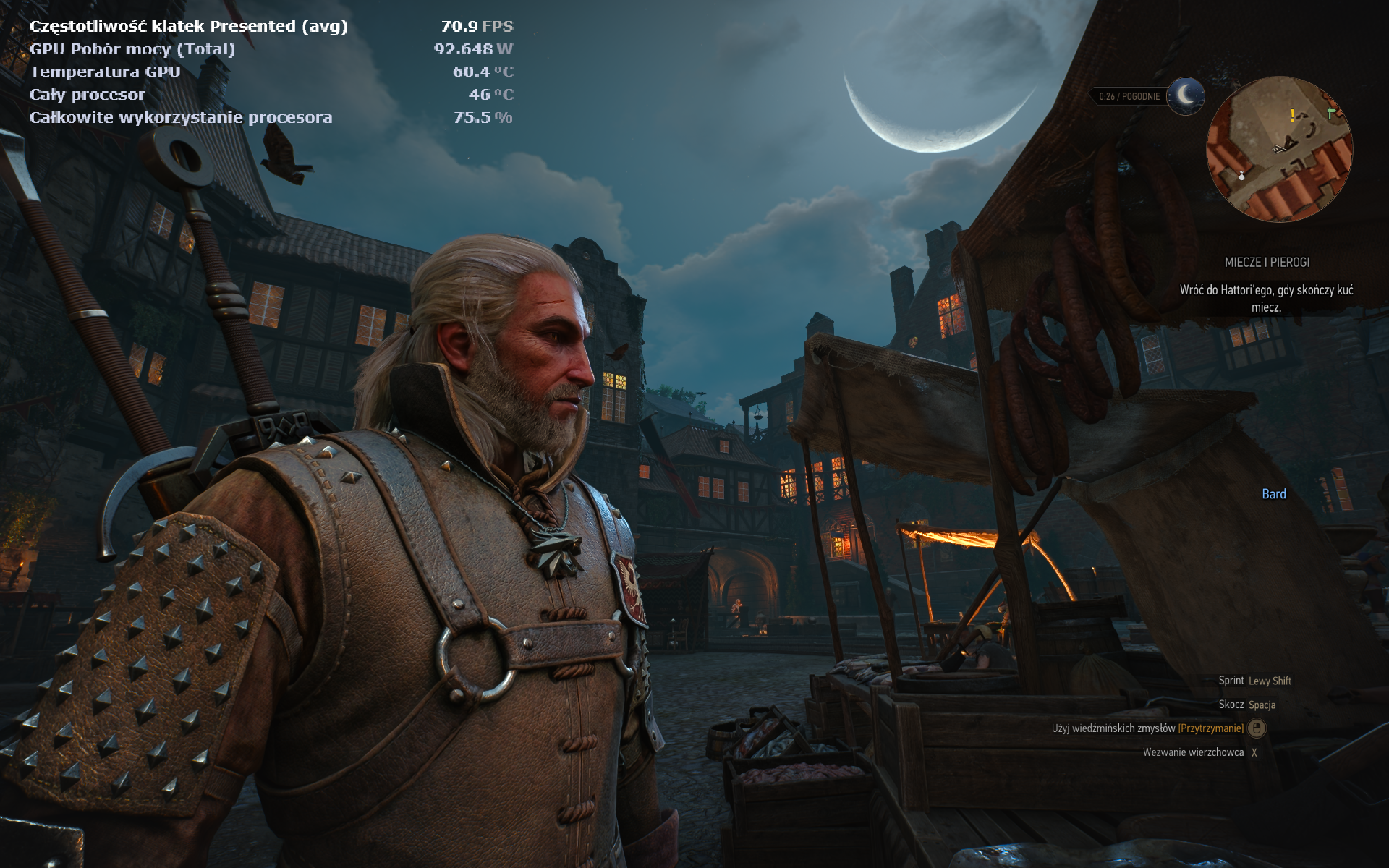

Chyba się nieprecyzyjnie wyraziłem. Brakuje jeszcze tylnej ściany obudowy, w której muszę wyciąć precyzyjne otwory na backplate płyty głównej, GPU i złącze zasilania. Będzie ona z tego samego materiału co pozostałe, więc cała obudowa będzie transparentna (przeźroczysta). Dorzucam Wieśka na Ultra z RT: Oraz pół godziny FurMarka: Jak widać FurMark ma gdzieś setup UV, więc GPU pracuje na swoim nominalnym poborze mocy. W grach karta pobiera max 90 watów i ledwo wygrzewa się do 60 stopni przy temperaturze otoczenia 20 stopni, co daje deltę na poziomie 40 z UV i 50 nominalnie.
