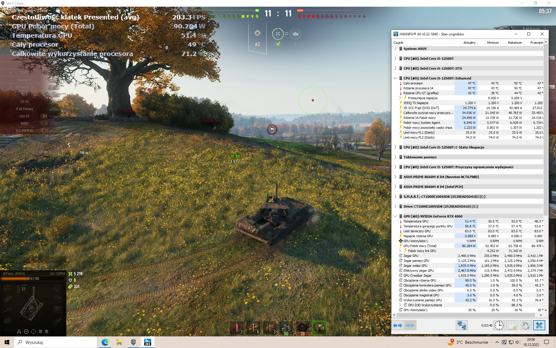

Zrobiłem tak jak zaproponowałeś, oto wyniki: Pobór z gniazdka = 204 watt przez pierwszą minutę testu, po tym czasie procesor zrzuca pobór do nominalnego (35 watt): I pobór z gniazdka spada do 185 watt. Jak widać na straty idzie ok 35 watt (zasilacz o sprawności 92%=ok.15w przy poborze 150-200w+mobo+dysk i pamięć RAM). W grach najwyższy zanotowany pobór mam z WoT-a (ok.160w-raport wkrótce) a poza tym wszystkie gry jakie dotąd testowałem mieszczą się w 150 watt poboru z gniazdka po uV GPU.

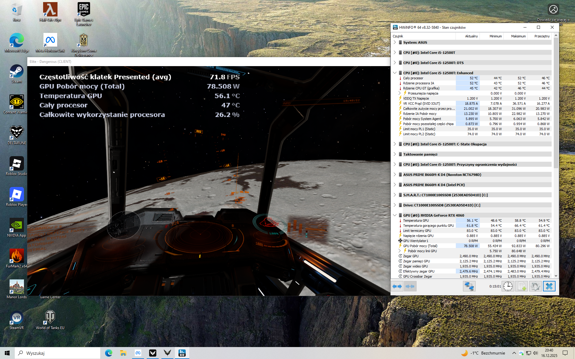

Dorzucam pobór prądu z kilku gier: Wiesiek, Uber, włączona synchronizacja pionowa: Elite Dangerous tryb VR: Half Life Alyx VR (72Hz): Asgards Vrath VR: : Wkrótce podsumowanie testów i konkluzje
