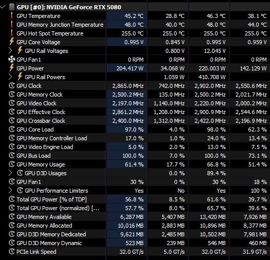

  2. Pograłem sobie równą godzinę żeby zobaczyć jeszcze raz jak to u mnie wygląda i widzę, że GPU nie pracuje przy tej grze na 100%, więc temperatury na pewno byłyby wyższe w benchmarku, który wyciska wszystko. Ludzie piszą, że 60 stopni i tak nie przekracza. Ustawienia epic i lock na 144 FPS w panelu nVidia, bo Stalker sobie wymyślił przedziały 30, 60 i 120. Po godzinie temperatura wody to około 33 stopnie (taka temperatura jest osiągana dość szybko i tak się trzyma), ale dziś mam cieplej w mieszkaniu, temperatura GPU wahała się pomiędzy 42 a 46. Przepływ 4.46 litra na minutę. Po minucie od wyłączenia gry temperatura spadła do 35 stopni. Kilka minut i jest w okolicach 31. CPU trzyma około 66 stopni, może przy nowym bloku będzie trochę lepiej, zobaczymy po weekendzie. U mnie dużym problemem jest kontrola RPM dla wentylatorów, bo obecnie mam fan curve zrobiony pod temperature CPU, co jest troszkę bez sensu. W weekend zamontuję czujnik temperatury cieczy prosto do płyty i wtedy do tego ustawię fan curve. To mój pierwszy system z LC, więc pewnie idzie to zrobić lepiej, ale ja i tak jestem zadowolony z efektu.

  7. Nie jestem z tych co składają kompa żeby robić benchmarki, więc mogę się podzielić wrażeniami z gier typu nowy Stalker. Ustawienia Epic przy 3440x1440 144Hz - mam jakieś 75-80 FPS średnio, z FG nie widać różnic, a klatki już wiadomo 144 bez problemu, także dla mnie zajebiście. Temperatura max 45 stopni przy temperaturze powietrza 23 i temperaturze wody 31. Będę na dniach testować więcej gierek, chcę zobaczyć jak CP77 się zachowa. Nie słychać piszczenia cewek ani trochę. Blok fajnie wykonany moim skromnym zdaniem, ale to mój pierwszy system chłodzony wodą. Przesiadłem się z 2080, więc dla mnie fajny skok w wydajności. No i nie słychać ani pompy, ani wentylatorów, bo wszystko może sobie delikatnie chodzić i i tak się schłodzi bez problemu. Cały spec: - HYTE Y70 Touch Infinite - MSI x670E Tomahawk (chętnie bym to wymienił, ale na razie działa) - Ryzen 7800X3D - wspomniany już RTX 5080 - ADATA XPG 64GB 6000MHz - Jakieś M.2 2TB od Samsunga (chyba Evo 980 PRO) + 2x SSD - Lian Li Edge 1000W Z wodnych rzeczy: - Blok Heatkiller IV (wymiana na Alphacool AM5 Apex 1 w weekend) - Pompa D5 z rezerwuarem Ultitube 150 - Aquacomputer Leakshield - Barrow LCD Flow & Temp sensor - 2x radiator 360mm XT45 Alphacool - 9x wentylatory Lian Li SL120 Złączki i rurki akrylowe 13/10mm od Alphacool. Jeśli ktoś bardzo chce zobaczyć jakiś score z benchmarku to mogę po pracy coś odpalić, ale ogólnie to wolę grać niż patrzeć na cyferki
