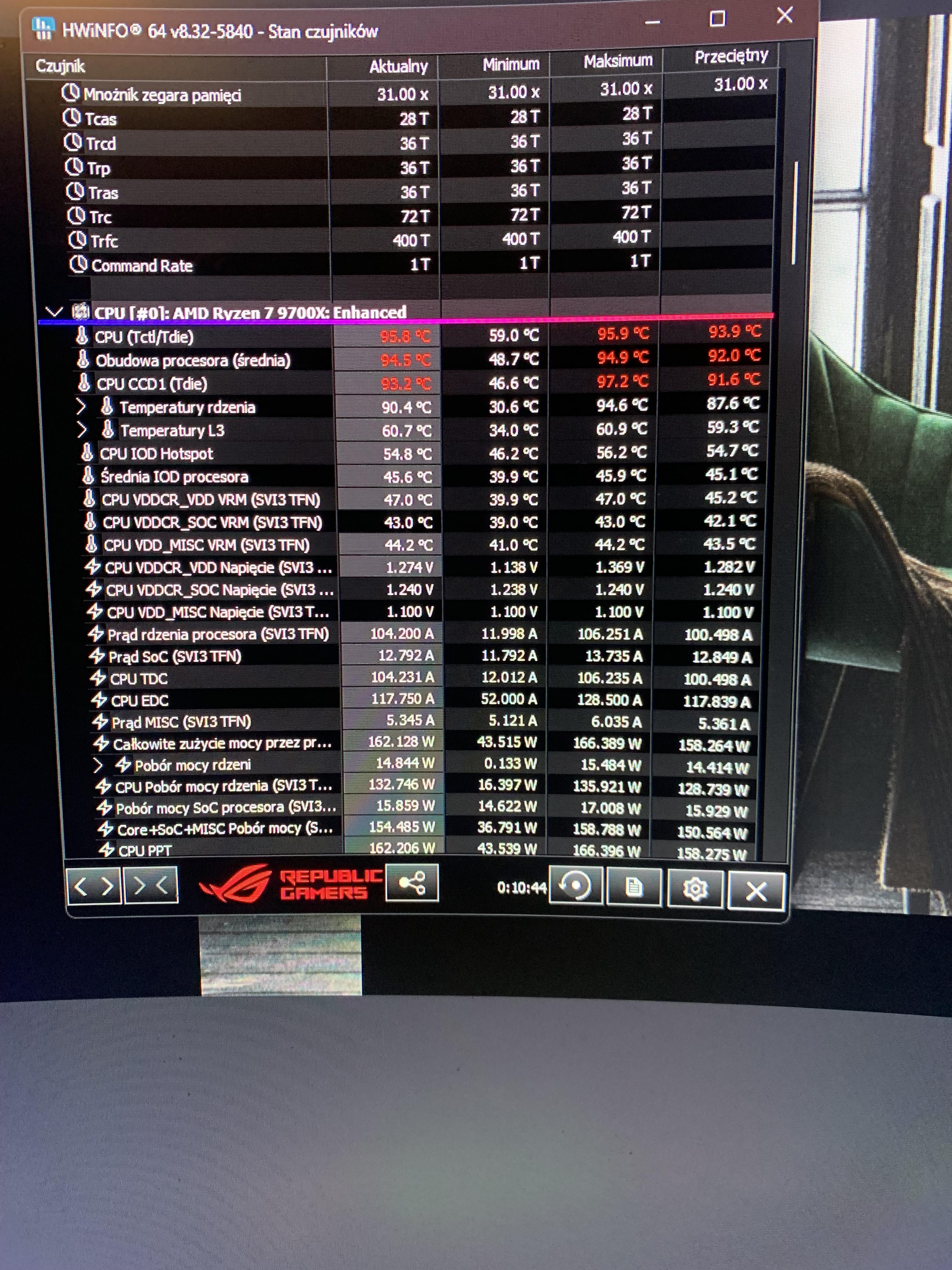

Szału nie ma także w r23, ale trzeba było się tego spodziewać - przy takim poborze i kiepskiej sztuce na -15 chłodzenie nie wyrabia. Napięcia też wysoko, a pobór to samo co w r24

R23 dawno nie używałem, wieczorem mogę w sumie jeszcze zobaczyć, ale raczej jestem przekonany, że będzie to samo co w r24 - raczej przeciętny wynik. Napięcia też posprawdzam. Nie jest też powiedziane, że akurat w r23 też wyciągnie 160-170w, bo w np occt zasysa 150-155w. Różnice w warzone, gdzie fajnie to widać między 88w i no limit, też chętnie jeszcze pokaże z dropami, tylko pewnie bardziej niedziela albo przyszły weekend. To nie jest wina gry, tylko cpu - na 12700k nie było czegoś takiego, na 7700 potrafiło spaść w skrajnym przypadku nawet w okolice 60, na 9700 jest lepiej ale wciąż. Zresztą nie ma co gdybać - postaram się to pokazać. Tylko jeszcze takie pytanko - capframex w tle rejestruje fps z wykresem, żeby było to dobrze widać czy są lepsze narzędzia? Z szybkością odświeżania i liczbą fps nie mam większego problemu, parę lat temu wleciał po prostu 240 hz, w przyszłym roku wymiana i w ogóle nie będę już patrzył na ilość hz powyżej 140 - będzie przyzwoity 200 - ok, ale będzie przyzwoitszy 140 - bez wąchania po niego sięgnę, aczkolwiek dobrze, że ze 144 przeskoczyłem na 240, żeby na własnej skórze poczuć jak mało jest to dla mnie istotne jeśli chodzi o ogólną płynność. Nie mniej to nie placebo, ale dropy są zauważalne i jak najbardziej można z tym żyć, tylko po co, skoro da się zniwelować To że zdjęcia to jest lipa. Kilka dni mi zajęło, żeby kogoś w konia tym zrobić… pewnego razu zauważyłem, że bez limitów pbo hwmonitor zaczął na niektórych rdzeniach pokazywać boost 5,7 5,8, więc zacząłem wnikać. Jeśli bez limitów wystarczająco dobrze poustawiasz wszystko, w tym grę i rdzenie nie przekroczą 80 stopni, ale obciążenie musi być spore, to zaczyna hwmonitor takie kwiatki pokazywać. Na zdjęciu nie jest all core, tylko single core - dużo czasu mi zajęło ustawienie wszystkiego i testowanie, żeby na każdym rdzeniu boost 6.1 złapał… tylko… no właśnie w sumie tu też jest haczyk. Na 99,999% to nie jest rzeczywisty boost nawet nanosekundowy, tylko błąd odczytu, prawdopodobnie z przegiętego curve shapera i hwmonitor. Generalnie zdjęcie jest prawdziwe, potrafi czasem nawet zrobić wrażenie, ale to dość dobrze i długo dopracowana lipa Zresztą cahe dzieli zegar z rdzeniami… i 6.1 diabli wzięli…

7.0 GHz… Nie, normalnie +200. w cb tez bez szaleństwa, bo dobić do 95 stopni potrafi - 1370-1380 - zależnie od temperatur. CO -15 też pewnie tu nie pomaga, ale trudno, taki się trafił… zresztą RAM też maks 7800 lub 6200 w pełni stabilnie 8000/6400 cb potrafi czasem przemielić, ale o pełnej stabilności nie ma mowy, 8000 i w pulpicie potrafi czasem wypłaszczyć. Ale 6.1 all core to mi potrafił 7700 robić co ciekawsze znaleźli się nawet tacy, co mówili „o wow - jak go ustawiłeś…”
