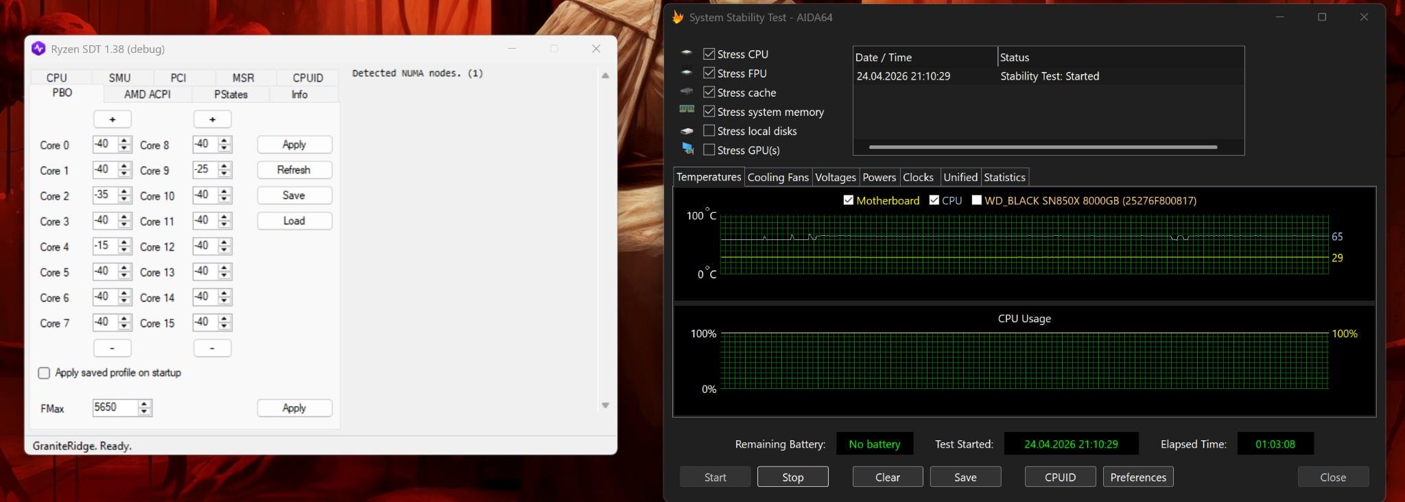

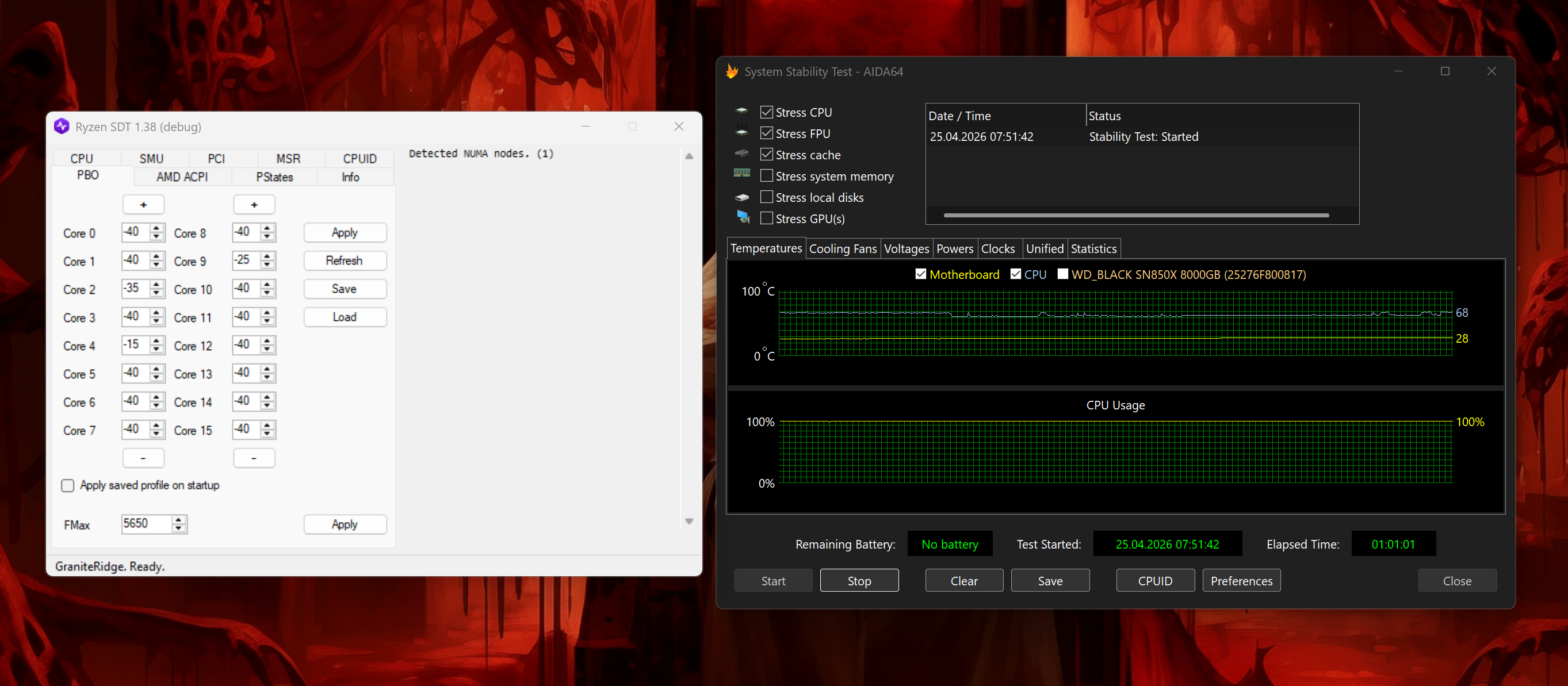

  2. Mi nie chodziło o jakość sztuki, a bardziej o stabilność @ju-rek @Phoenix. Co ciekawe i Aida i Occt i CoreCycle zaliczone, a Cinebench 26 w single core wywala kompa i musiałem obniżać Także no zawsze trzeba więcej niż mniej testów zrobić

  4. @bourne2008 Niedawno chyba dawałeś link do sterów chipsetu których nie ma na stronie AMD, ale nie mogę tego znaleźć nigdzie. Mógłbyś jeszcze raz wrzucić? @ju-rek @Phoenix. Ogólnie miałem już tych X3D kilkanaście i każdy jeden zawsze miał 1 albo 2 zrdzenie kasztany gdzie curva była tak jak tu -15, a raz nawet -8. Dlatego zawsze mnie bawi jak na ktoś na jakimś forum (w tym tu) pisze, że ma -30 all albo -40 all i twierdzi, że jest stabilnie

  7. Ale ja nie robiłem testu dla Ciebie, ale skoro były też 3 które chciałeś to dałem Ci screen. Chyba, że według Ciebie jak odejmę pamięć to zacznie mocniej obciążać pozostałe 3, to mogę puścić jeszcze raz. Ale mało sensu by to miało

  10. @Pitt_34 Pozwól, że odpowiem Ci screenem

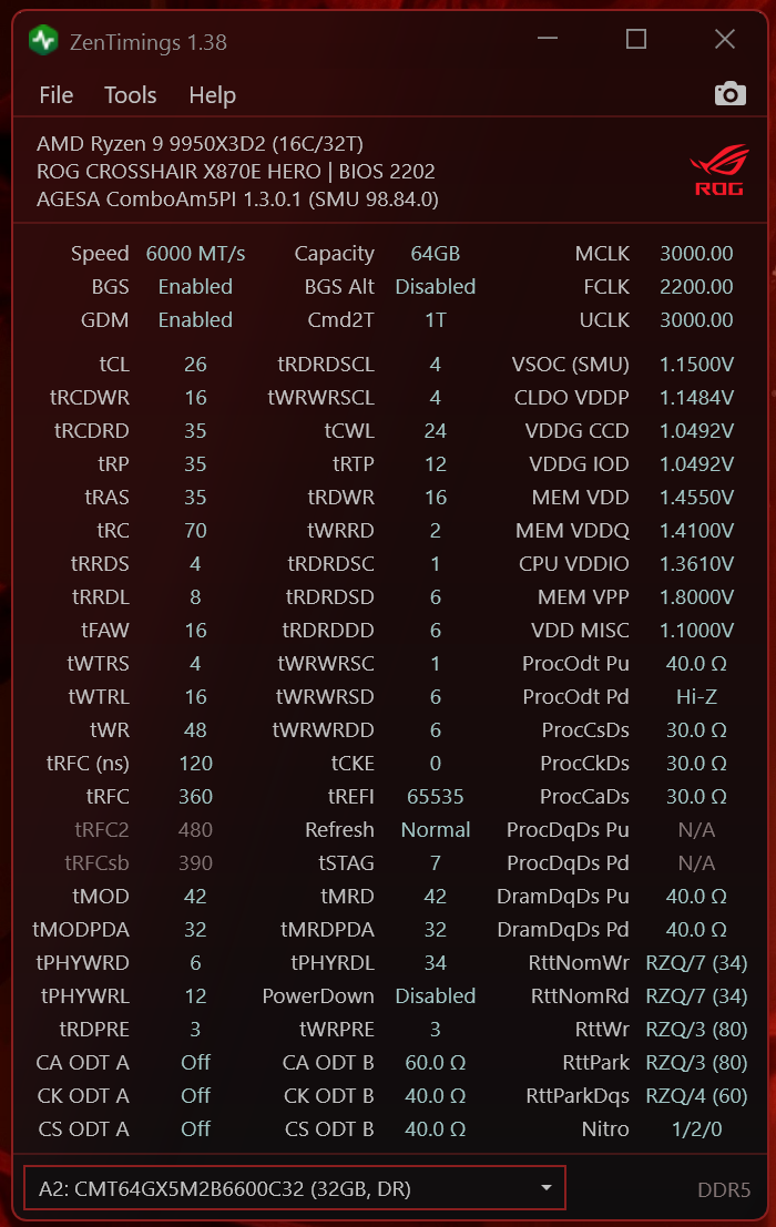

  11. No na 9800X3D były mniejsze, na 9950X3D były takie jak napisałem Dlatego zawsze sobie to ustawiam. Nie jest to jakiś wielki problem przecież. Oczwyiście w zależności od gry. W cyberku to było okolice 10W, a taki unbound 25W
  12. Dla Ciebie marnowanie czasu, dla mnie 10-25W w grach mniej Nie wspominając o pulpicie. No ale przy 2200 już Vsoc też trzeba trochę podnieść zwykle
  13. @Phoenix. No ale jak szukasz niskiego vsoc to wtedy wywala Ja mam aktualnie 1.15 przy 2200 A na poprzednim kulawym 9950X3D była rzeźba starszna z vsoc niestety.
  14. @Phoenix. A używasz FCLK 2200?
