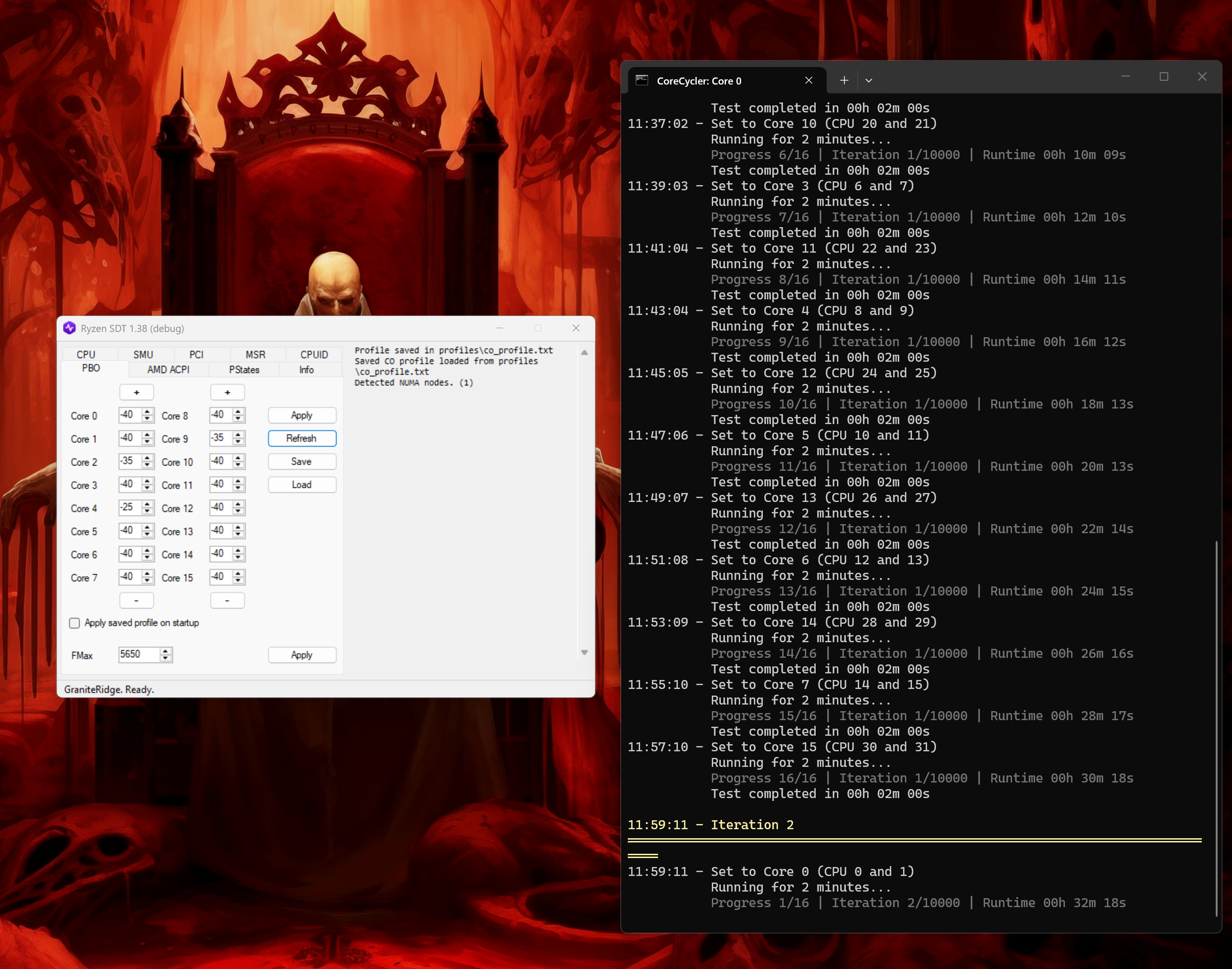

  2. Mi nie chodziło o jakość sztuki, a bardziej o stabilność @ju-rek @Phoenix. Co ciekawe i Aida i Occt i CoreCycle zaliczone, a Cinebench 26 w single core wywala kompa i musiałem obniżać Także no zawsze trzeba więcej niż mniej testów zrobić
  3. Czyli be fe i w ogóle nie potrzebny, ale jednak wszyscy kupują
  4. @bourne2008 Niedawno chyba dawałeś link do sterów chipsetu których nie ma na stronie AMD, ale nie mogę tego znaleźć nigdzie. Mógłbyś jeszcze raz wrzucić? @ju-rek @Phoenix. Ogólnie miałem już tych X3D kilkanaście i każdy jeden zawsze miał 1 albo 2 zrdzenie kasztany gdzie curva była tak jak tu -15, a raz nawet -8. Dlatego zawsze mnie bawi jak na ktoś na jakimś forum (w tym tu) pisze, że ma -30 all albo -40 all i twierdzi, że jest stabilnie

  9. @Pitt_34 Ale o czym Ty piszesz? Wczoraj dostałem procka, jutro będzie ustawiony, w między czasie byłem na nocce w pracy. Ty masz większy problem z tym, że ja ustawiam, niż ja z ustawianiem 😀
  10. @Pitt_34 Pozwól, że odpowiem Ci screenem
  11. No na 9800X3D były mniejsze, na 9950X3D były takie jak napisałem Dlatego zawsze sobie to ustawiam. Nie jest to jakiś wielki problem przecież. Oczwyiście w zależności od gry. W cyberku to było okolice 10W, a taki unbound 25W

  15. @Phoenix. I tak i nie, bo czasami jeden mi wywali VSOC którego drugi nie wywali i na odwrót

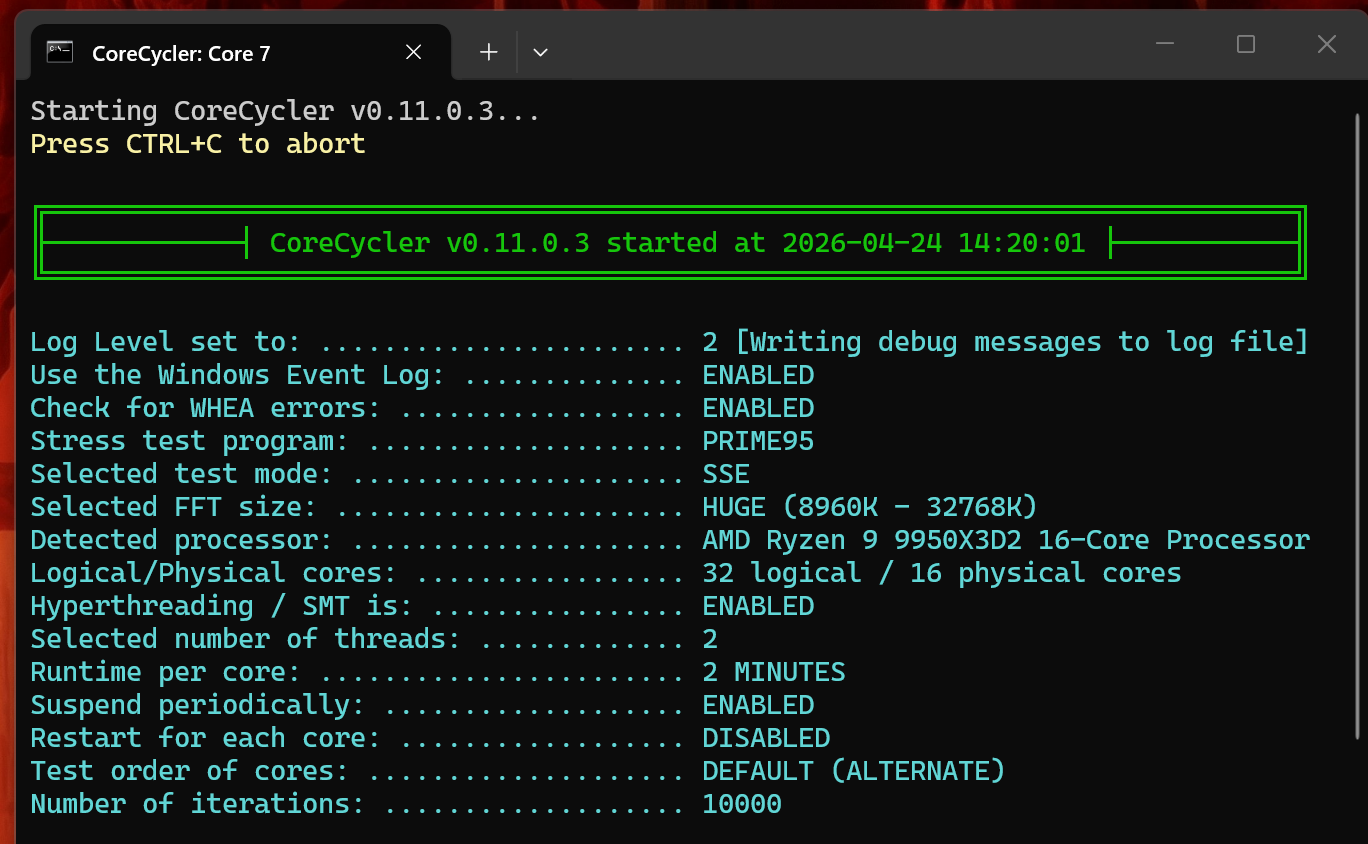

  17. Ja mam zasadę ze jednym ciągiem jeden po drugim leci Aida, potem occt i test pamięci 8h. Ale jeśli chodzi o wyłapywanie pojedynczych rdzeni do curvy, to corecycle z nastawami od @Zachy robi to najlepiej. I jak zaliczę 6-7h to wiem że nigdy w spoczynku mi nie wyrzuci
