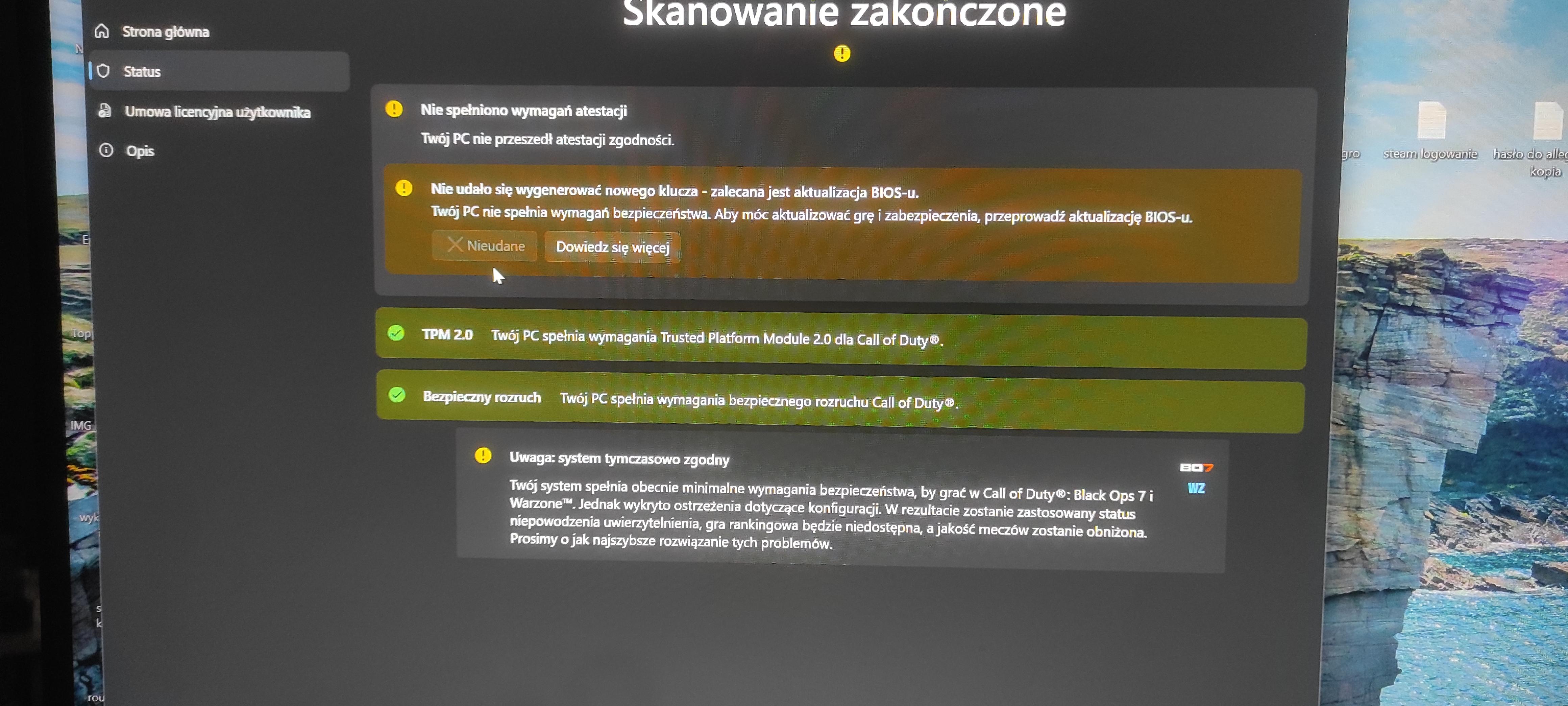

Zielony (2/5)

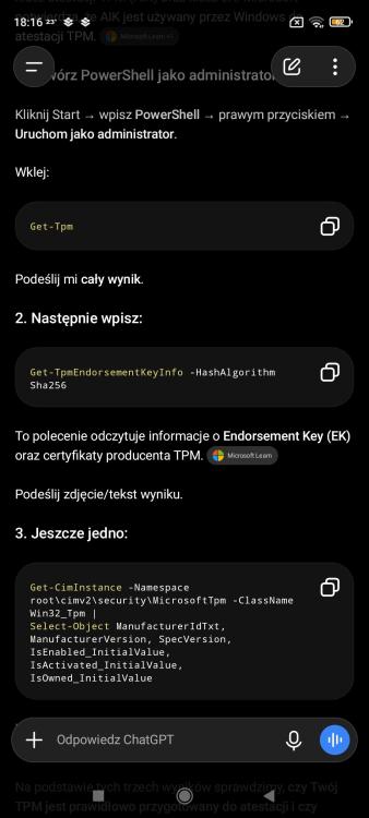

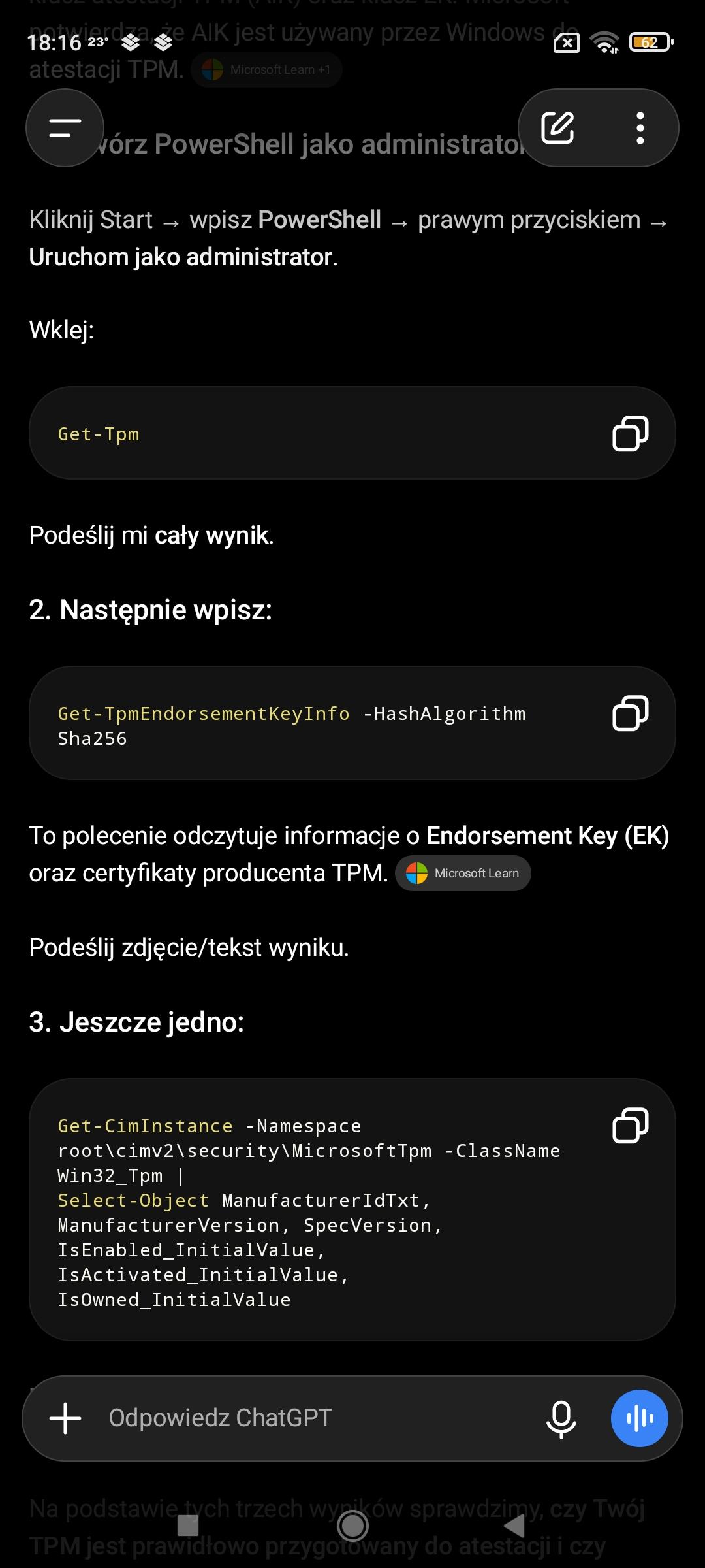

  1. ok wszystko sie udało bo dzięki czatowi gpt spędziłem pare godzin https://chatgpt.com/share/6a972119-e8e8-83eb-82ae-350ad4f84082 Mam nadzieje że jeśli ktoś z tym ma problem to raczej pod linkiem znajdzie rozwiązanie.

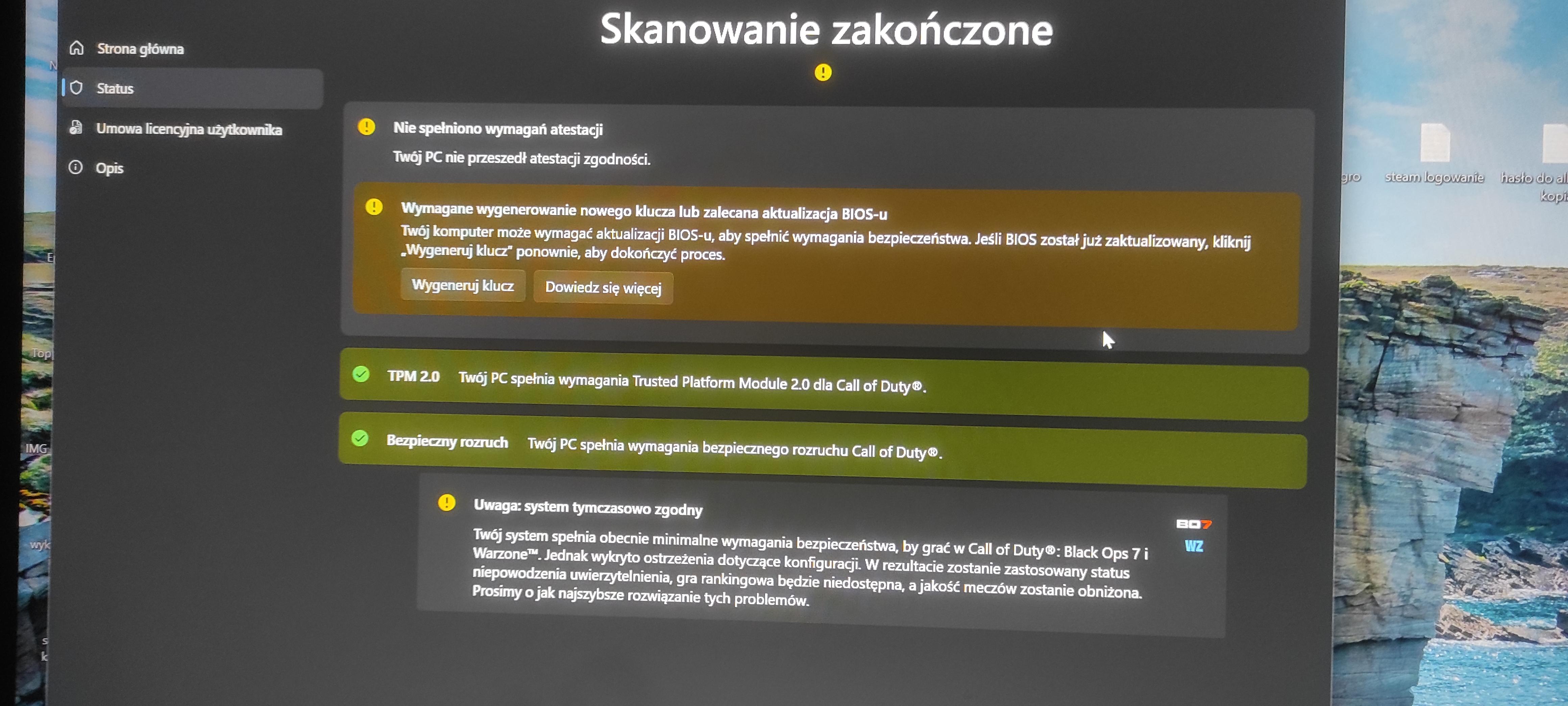

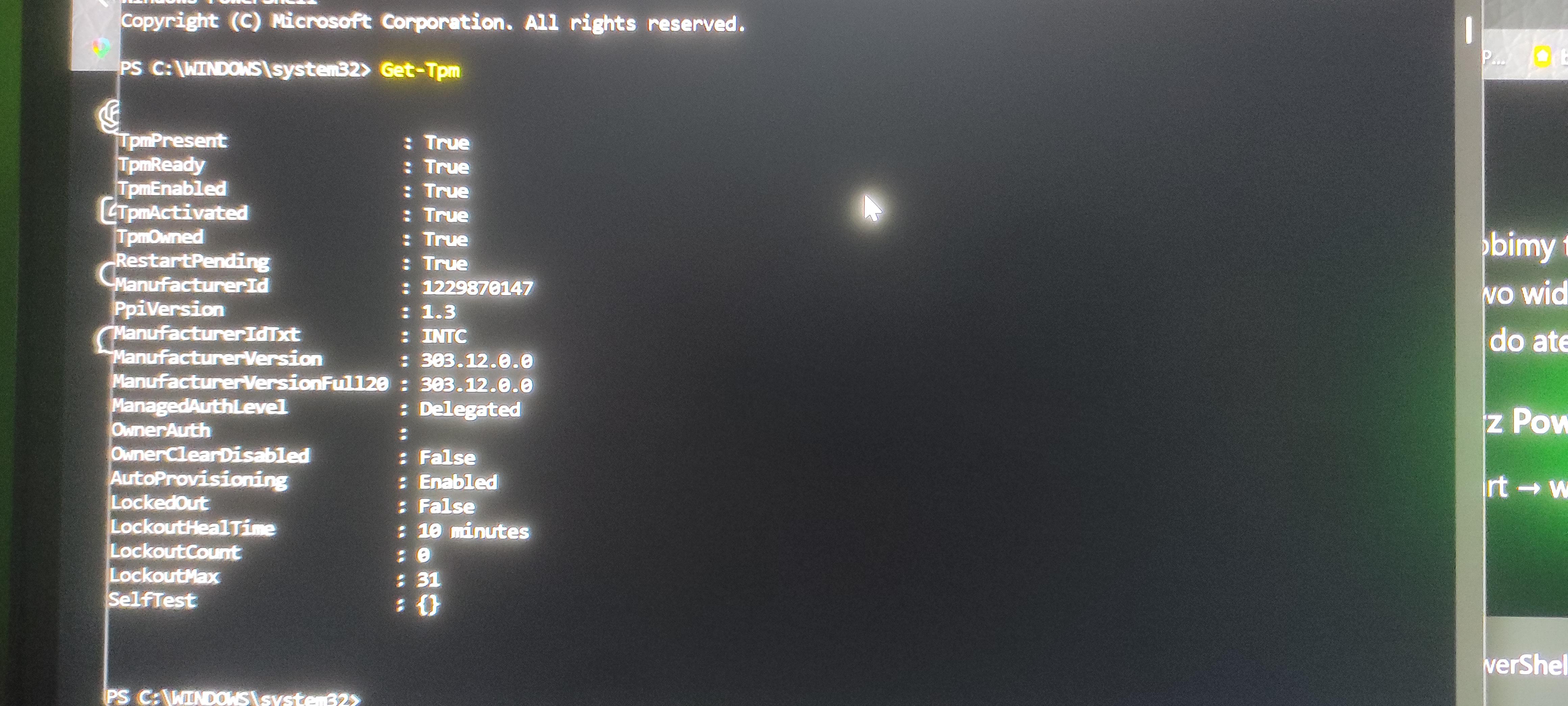

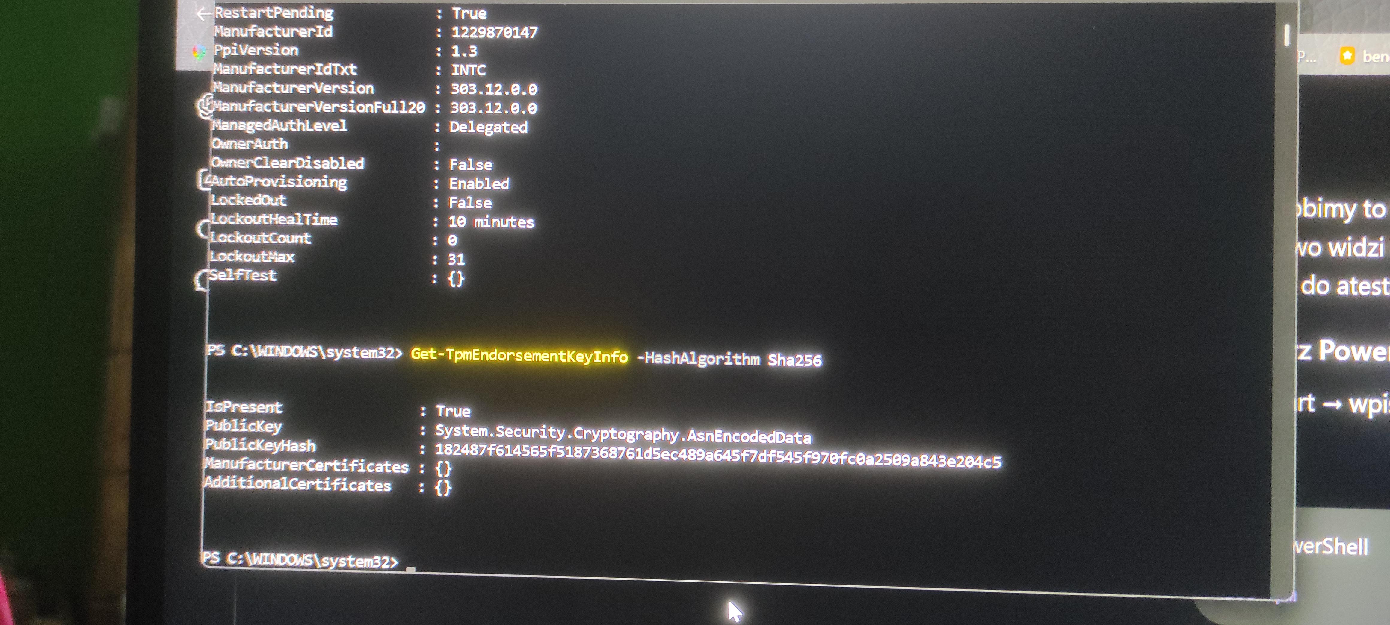

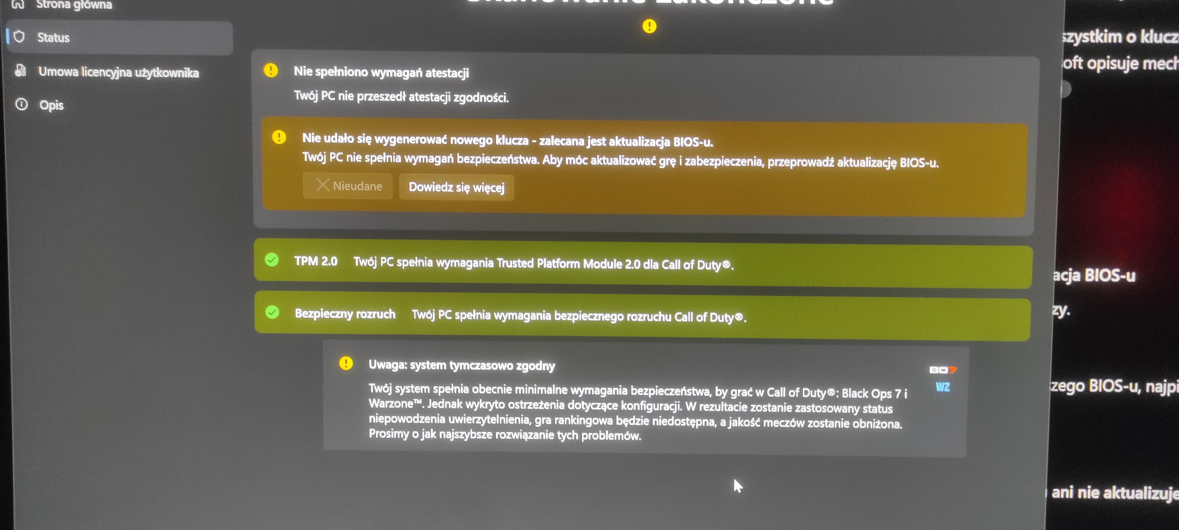

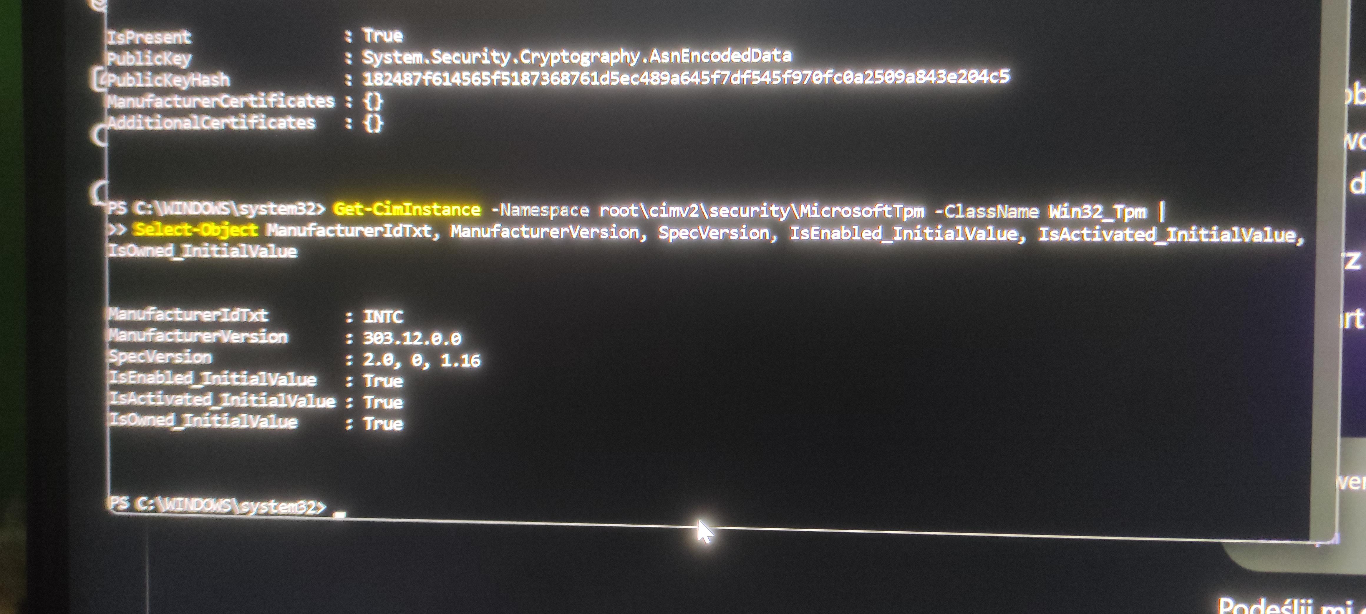

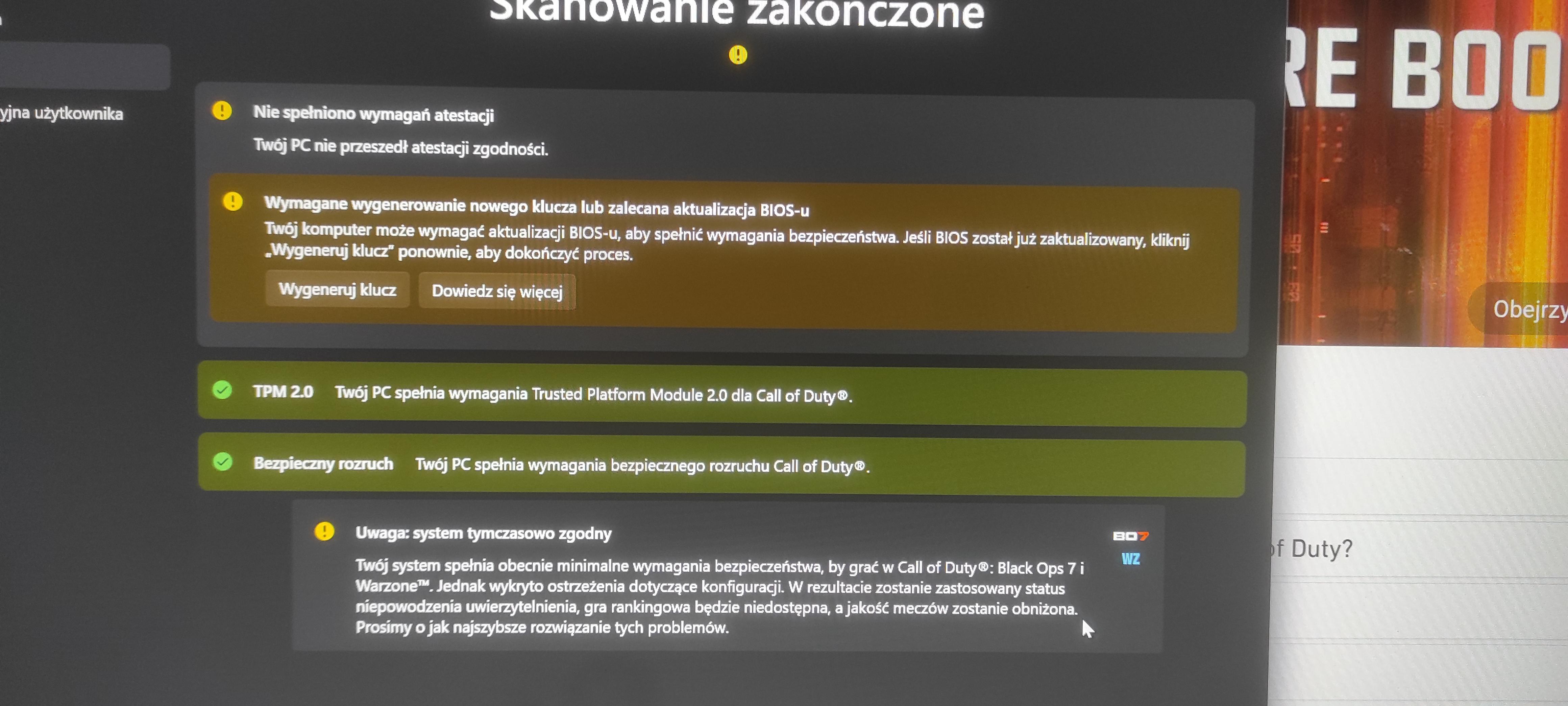

  5. tpm.msc - Stan TPM - gotowy do użycia - wersja specyfikacji - 2.0 - wersja producenta - 303.12.0.0 msinfo32 - Tryb Bios - UEFI - Stan bezpiecznego rozruchu - Włączone Call of Duty Secure Attestation Wizard- - Nie spełniono wymagań atestacji ----> Twój PC nie przeszedł atestacji zgodności. - Wymagane wygerowanie nowego klucza lub zalecana aktualizacja BIOS-u. ----> po wygenerowaniu nowego klucza - nie udało sie wygenerować nowego klucza zalecana aktualizacja Bios-u
  6. Ok udało się to zrobić, Secure Boot działa. Tylko teraz pojawił się drugi problem. Włączyłem Call of Duty , komunikat znikł ale wyskoczył drugi komunikat "posiadasz status nieudanej atestacji. ta lista gier jest teraz niedostępna. dostępne tylko battle royale na luzie" i teraz nie wiem co dalej robić.
