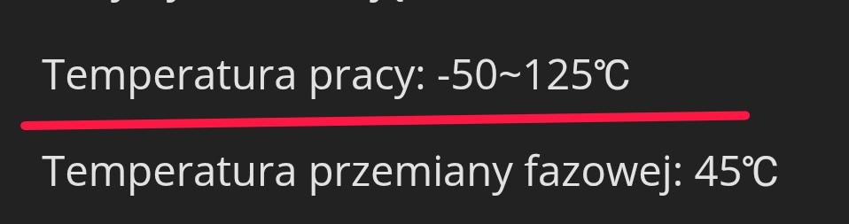

sc0rpow odpowiedział(a) na Spl97 temat w Chłodzenie, obudowy, zasilacze i modyfikacje
Tam jest napisane że do 125 stopni. Na informacje podane przez allegro nie patrz, bo tam są przeważnie bzdury spowodowane złym dopasowaniem danego produktu do połączenia z "katalogiem produktów allegro". -
