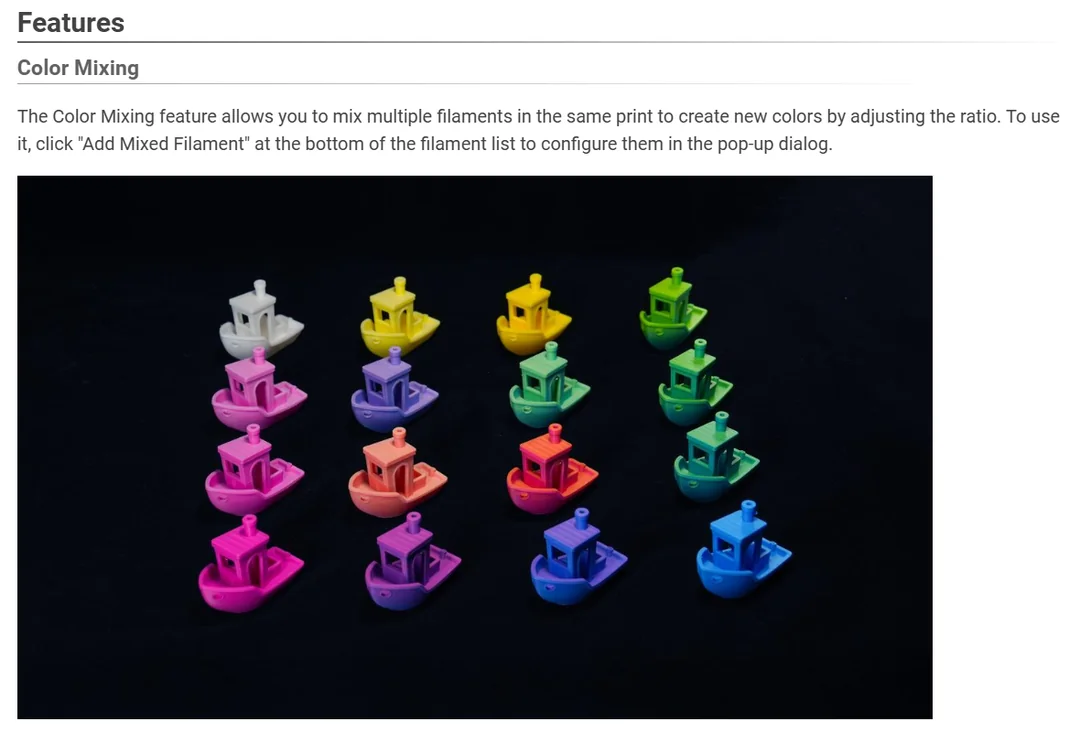

  4. Sam nie mam na czym sprawdzić, ale według opisu:
