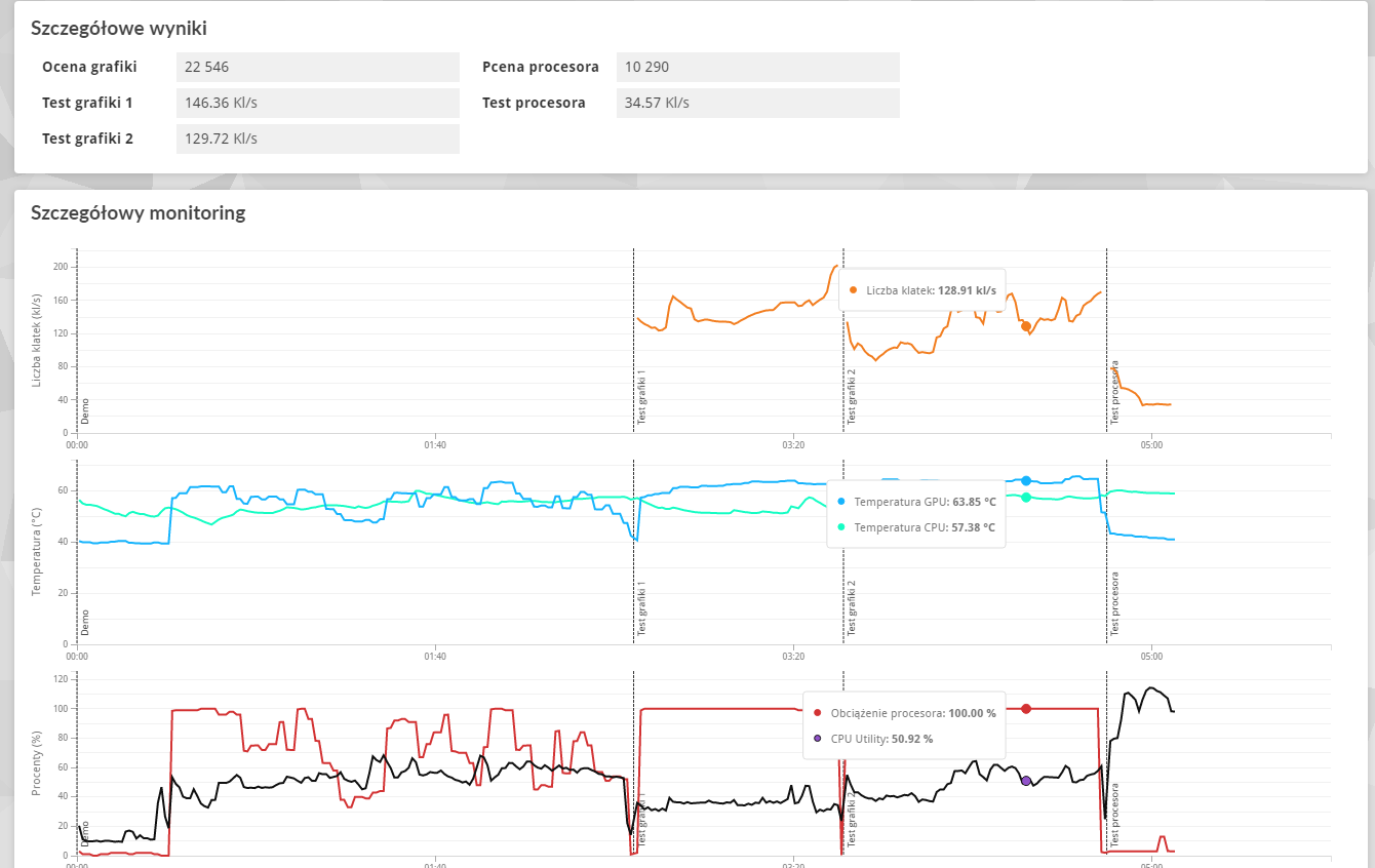

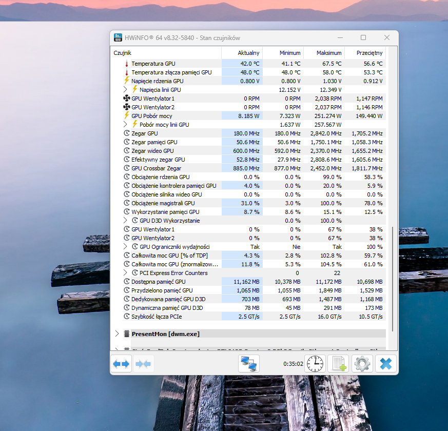

  7. Ja to nawet rozważam zmiane na AM5 i sprzedaz tego co mam jeżeli okaze sie, ze Ramy albo Procek nie daja rady Przede wszystki chce wykluczyć, że to karta graficzna, połączyłem dzisiaj HW infgo z MSI afterburnerem, wieczorem odpale znowu Batka i bede monitorował i wrzuce tutaj, tutaj ejszcze wrzucam z nowego Benchmarka z 3d marka.

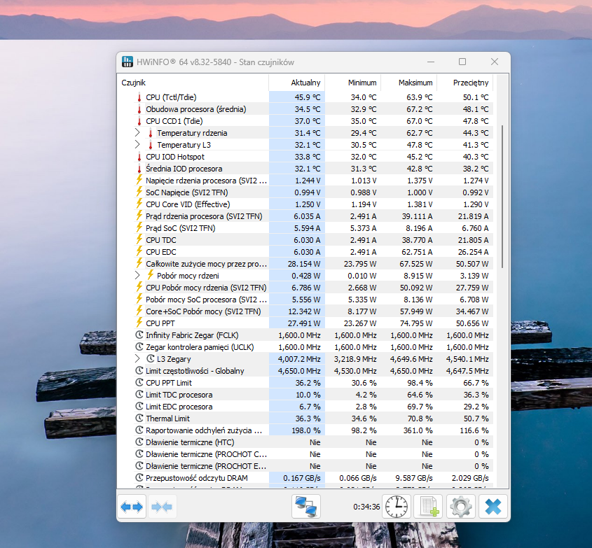

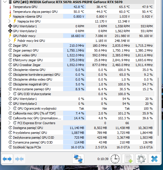

  9. Tutaj HW INFO podczas gry w batka. Mam też zapisany plik CSV. Na ustawieniach niskich + dlls (jakosć) fps dalej spadaja, do 87/90 co najlepsze, na ustawieniach niestandardwoych gdzie niektóre opcje sa na ultra / wysokie mam podobbne fps. Czyli przedziął od 130 do spadających nawet 80.. Tutaj nagranie jak zachowuja sie klatki. Pierwsza częsć filmu to ustawione wsio na niskie, druga część do niestandardowe, gdzie 70/80% procent ustawien to niskie ale 3 pierwsze pozycje wysokie / ultra. DLSS Quality

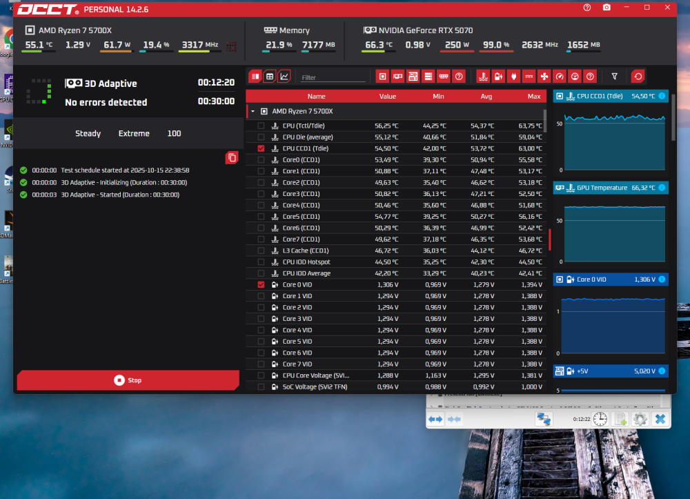

  10. Wrzucam Aide. GEEK CPU I GPU OCCT

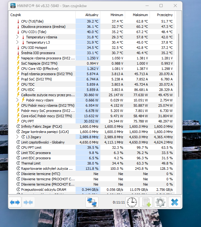

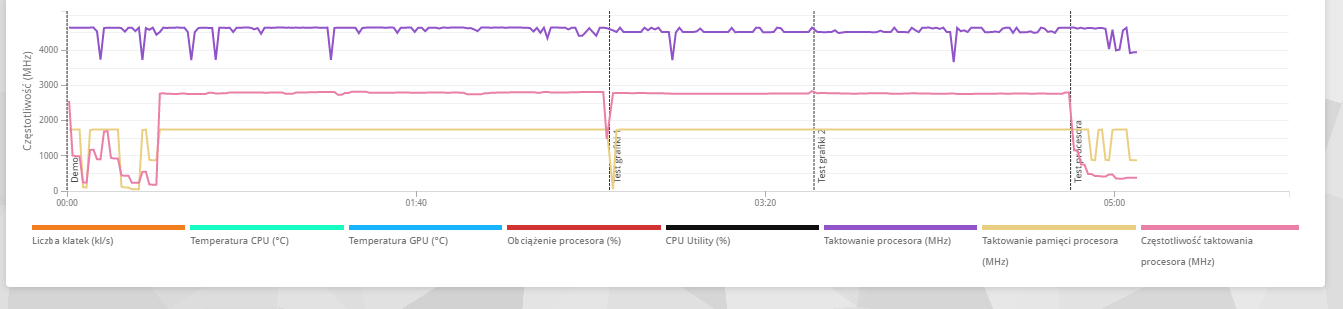

  13. Tak jak obiecałem robie update odnośnie stytuacji, temperatury klasa, brak artefaktów w przeglądarce, przestało wywalac sterownik. Spadki FPS w Battelfieldzie już wyjaśnione w jednym z tematów na tym forum, niestety moje CPU okazuje sie byc wąskim gardłem i będe musiał teraz przemyśleć czy po taniości zrobic upgrade jeszcze na AM4, sprzedaz mojego dołożenie kilku stówek do czegoś lepszego, czy wymieniać całą platformę. Winowajca w prawym górnym rogu. Gdyby pojawiły sie jeszcze jakieś problemy to temat odkopie, na chwile obecna wszystkim, którzy się udzielali w temacie i próbowali w jakiś sposób pomóc, serdecznie dziękuje !Jesteście wielcy

  17. Ja mam pytanie bo jak widze testy na yt z użyciem mojej karty to mam wrazenie, że z mojej wyciągam jakieś 50% 5070 od Asusa, Procek Ryzen 7 5700x, a kaltki to od 130 przy tym jak mało sie dzieje spadają anwet do 97 jak jest walka lub strzały. Rozdzielczość 1440p, ja cos źle ustawiam czy mój procesor nie dojeżdza :D? Ale patrzac na nakładke to temperatura procka i GPu to makslymalnie 60/63 stopnie, uzycie procesora do 70/75% karty graficznej 55/60.

  19. OCCT GPU TEST HEAVY, 0 błędów przeszło bez problemu.

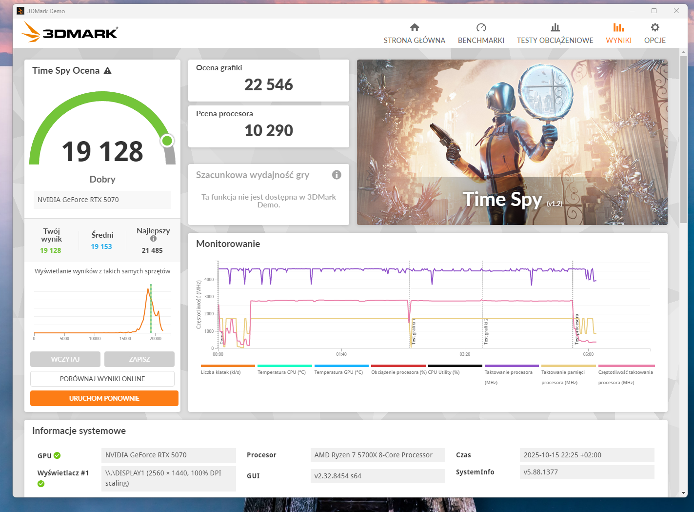

  20. Edit: Pierwsze spostrzeżenie. Przeinstalowałem system i obecnie nie pobrałem żadnych sterowników do karty graficznej i co widze ? Brak elementu tego pływania o którym pisałem wyżej przy przewijaniu stron internetowych oraz przerzucania oknami w Windowsie. Edit: 2 w tym momencie sterowniki zaktualizowały sie automatycznie, system sam pobrał sterownik i w dalszym ciągu brak problemu z pływaniem czcionki czy jakimś ghostingiem okien. Także jeden problemy rozwiązany, jakimś cudem. Biore sie za benchmarki, które tutaj wrzuce. TimeSPY + HW INFO z testu podczas timespy

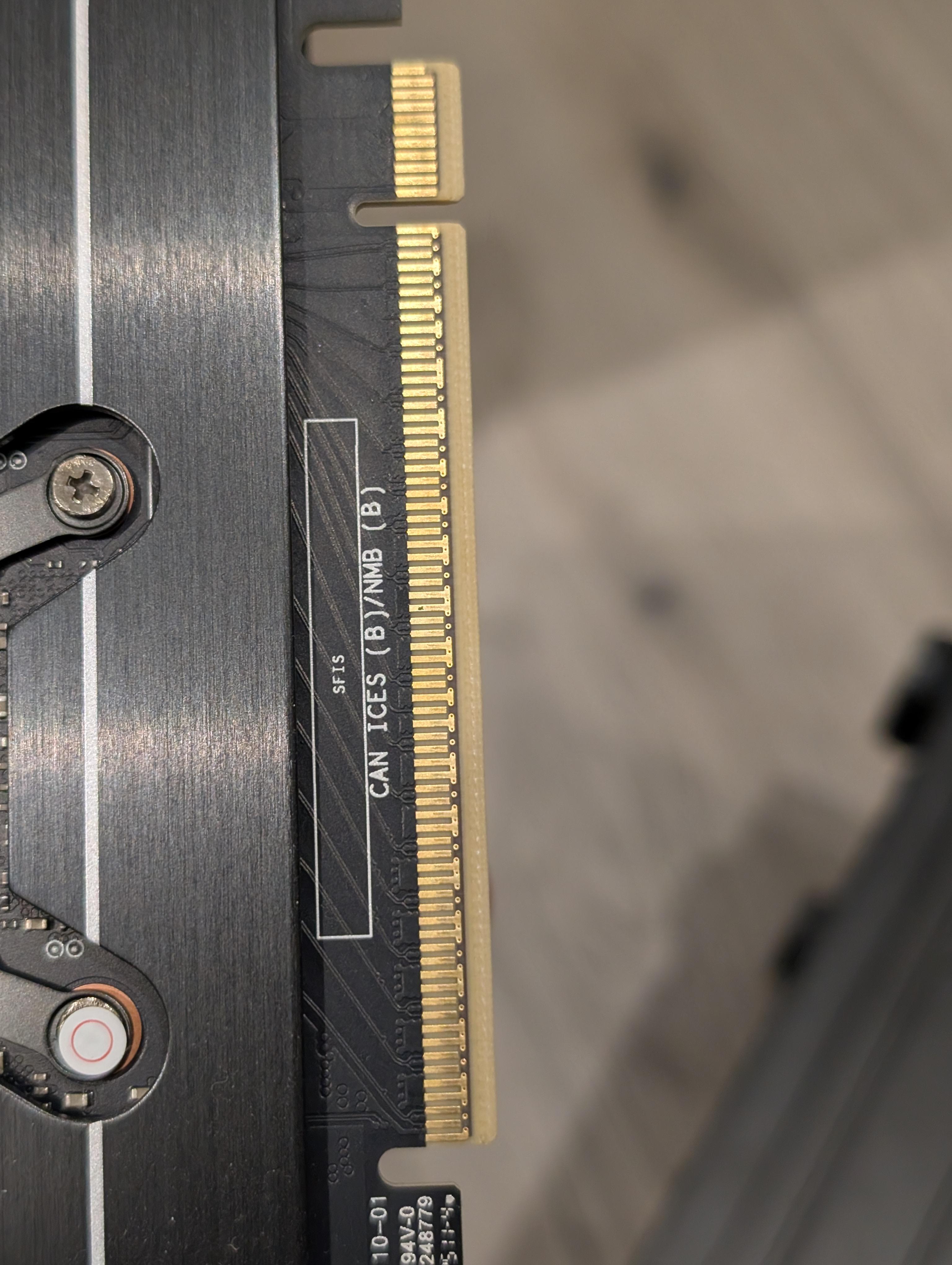

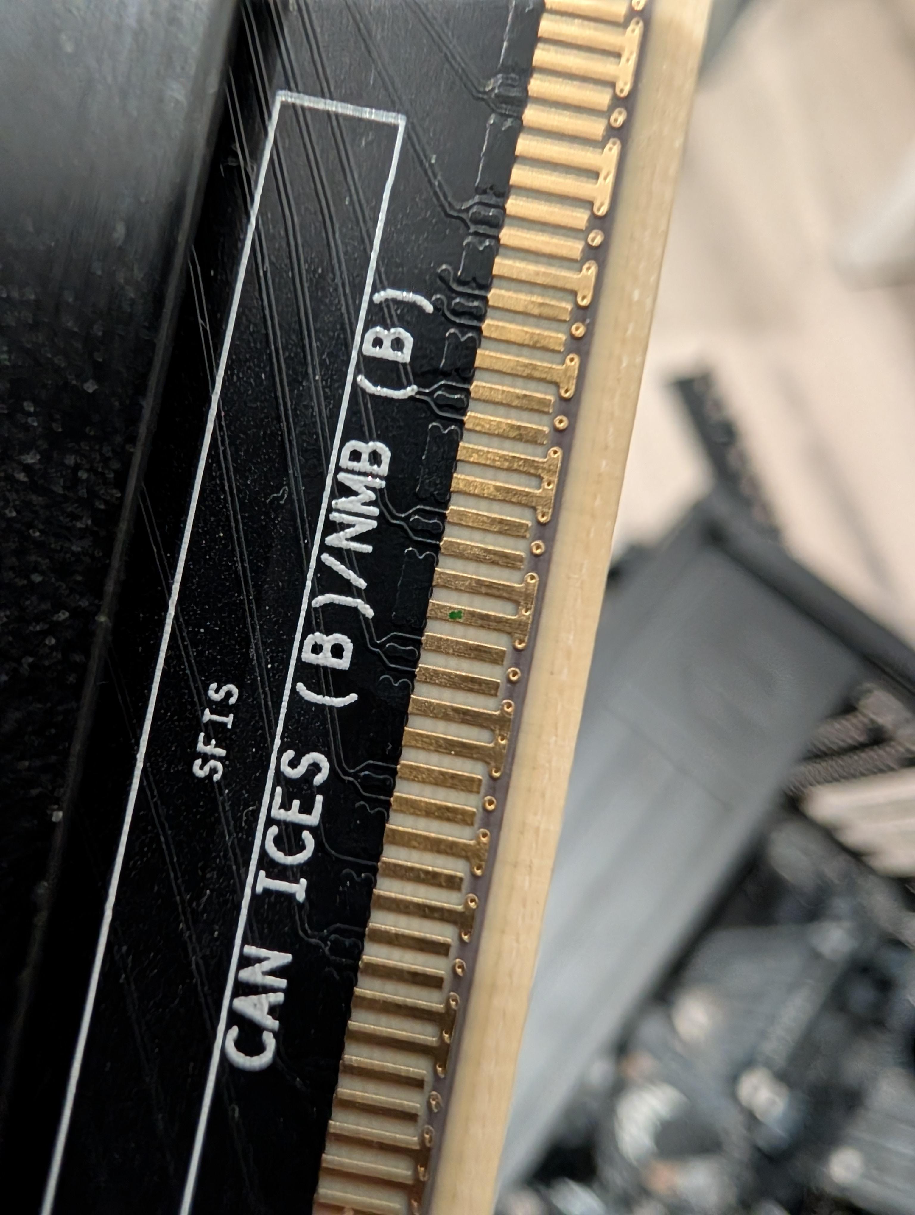

  21. Alkoholem nie zeszło, zastanawiam sie czy to czasem nie jest warstwa juz pod złotym pinem, najlepsze jest to, że po przyjściu karty nie zauważyłem tego, dopiero ostatnio jak czysciłem kompa i wszystko wypinałem, boje sie jednak traktować tego nożykiem Robie reinstal systemu, i zrobie wtedy jeszcze raz wszystkie testy.
  22. Sekunda właśnie jeszcze rozkręciłem całą jednostkę aby sprawdzić czy wszystko dociśnięte/ odpowiednio wrzucone. Mam jeszcze pytanie, zauważyłem ostatnio przy czyszczeniu jednostki, że na pinach od karty graficznej mam milimetrową zielona kropkę, ale już raz pytałem to dostałem odpowiedź, że ona nie ma wpływu na działanie karty
