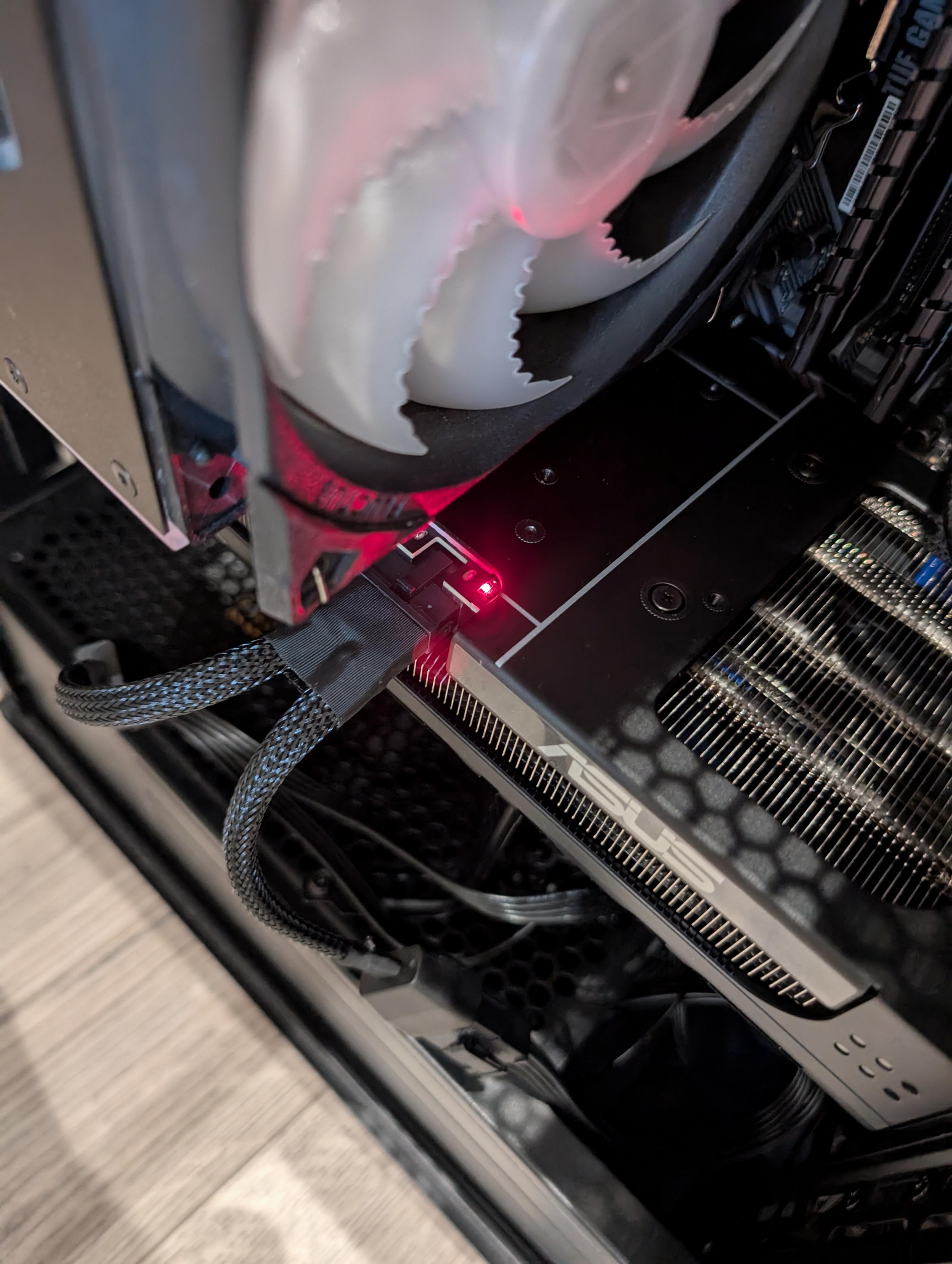

Szacuneczek, i wielkie DZIĘKUJE za pomoc. działa, dla pewności jeszcze przez DDU przeinstaluje stery i zaczne testy.

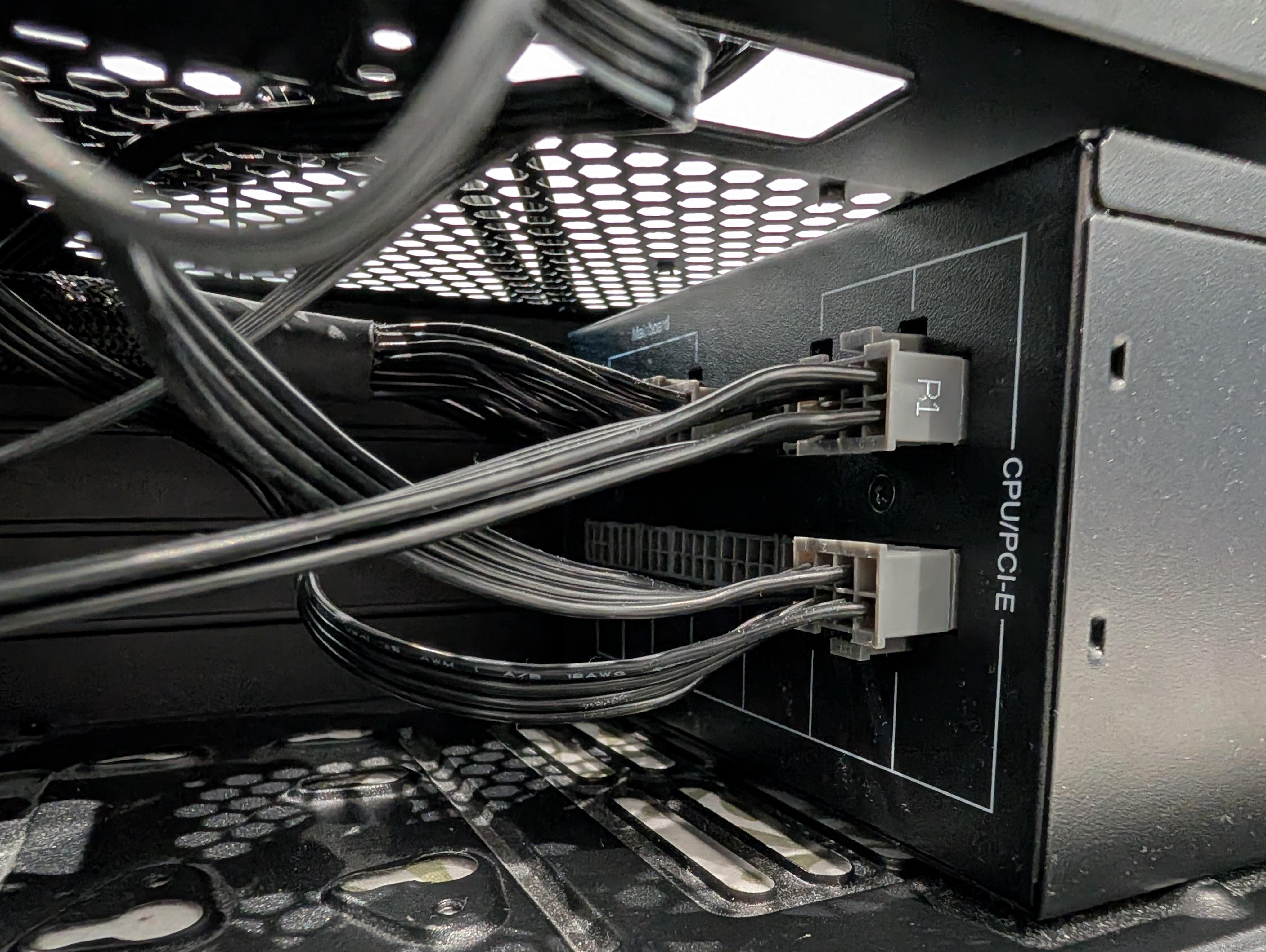

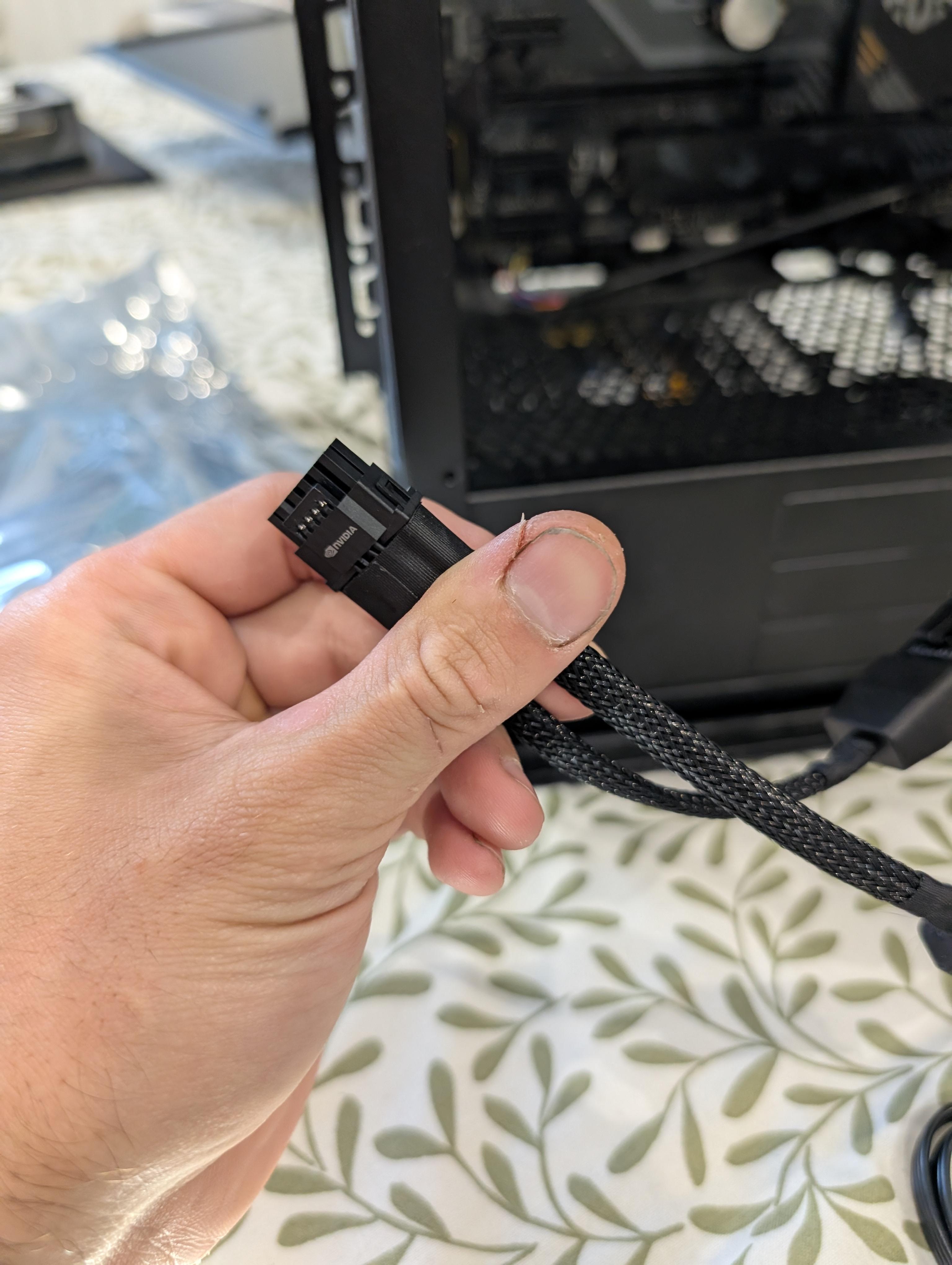

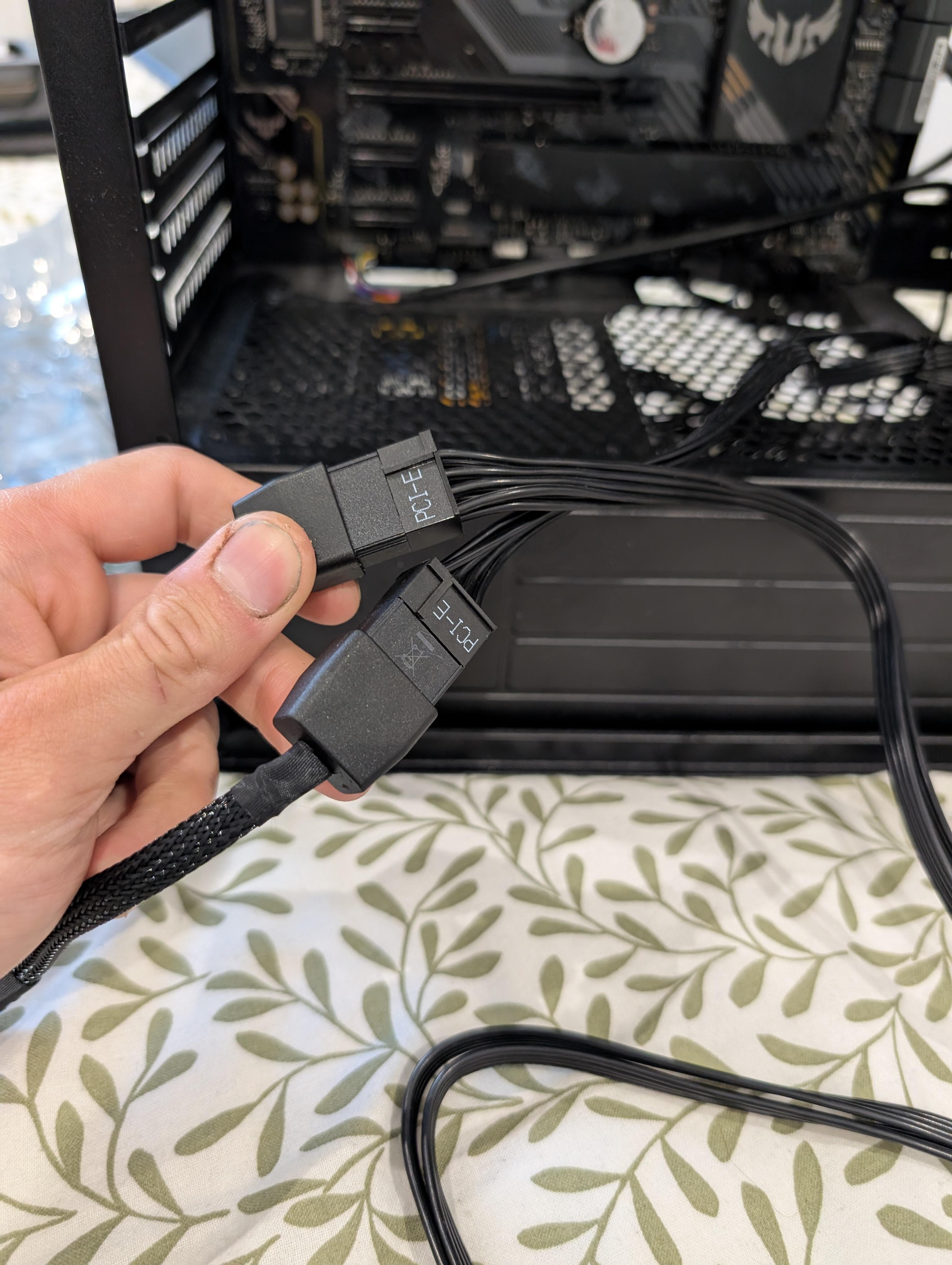

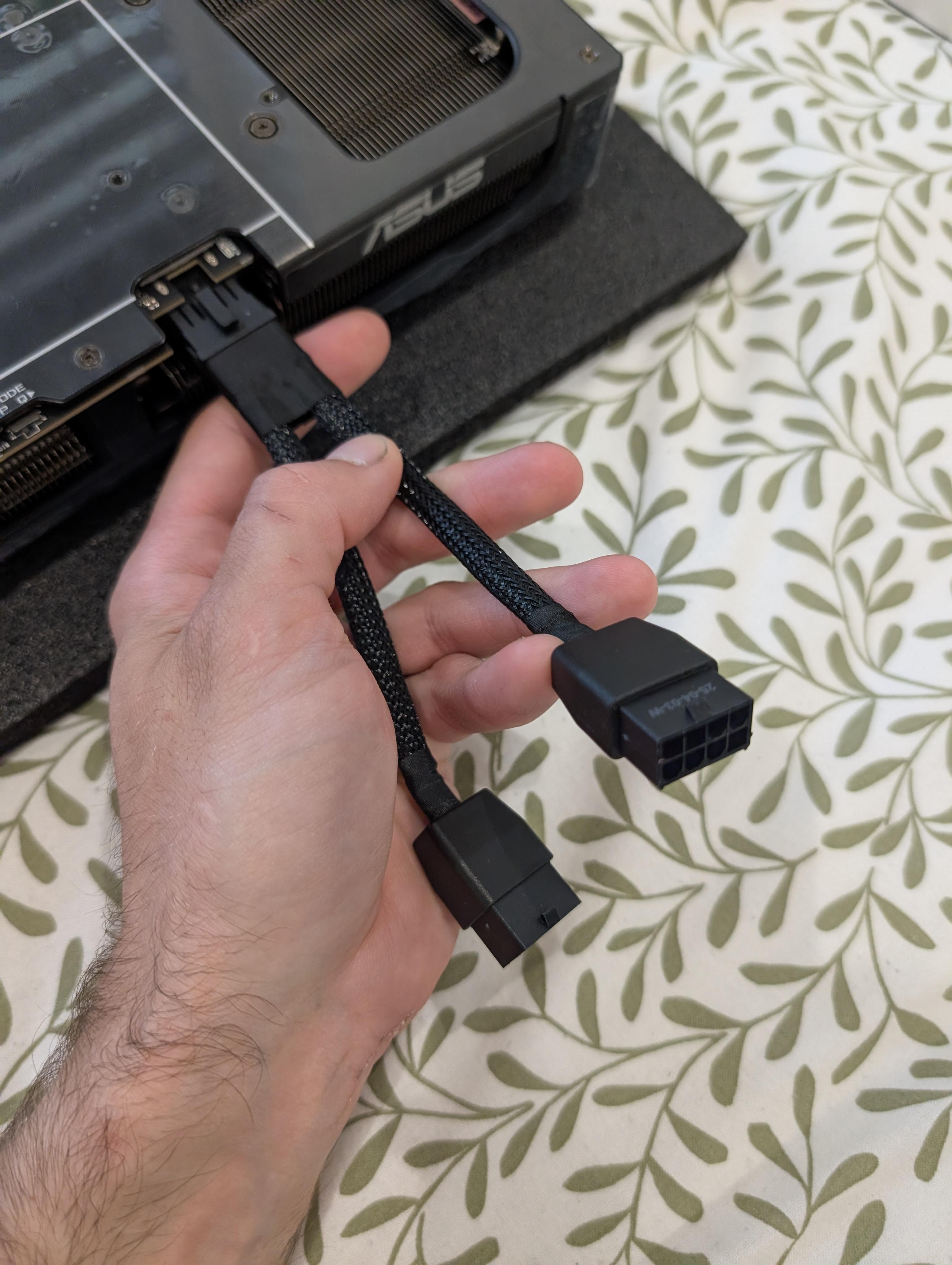

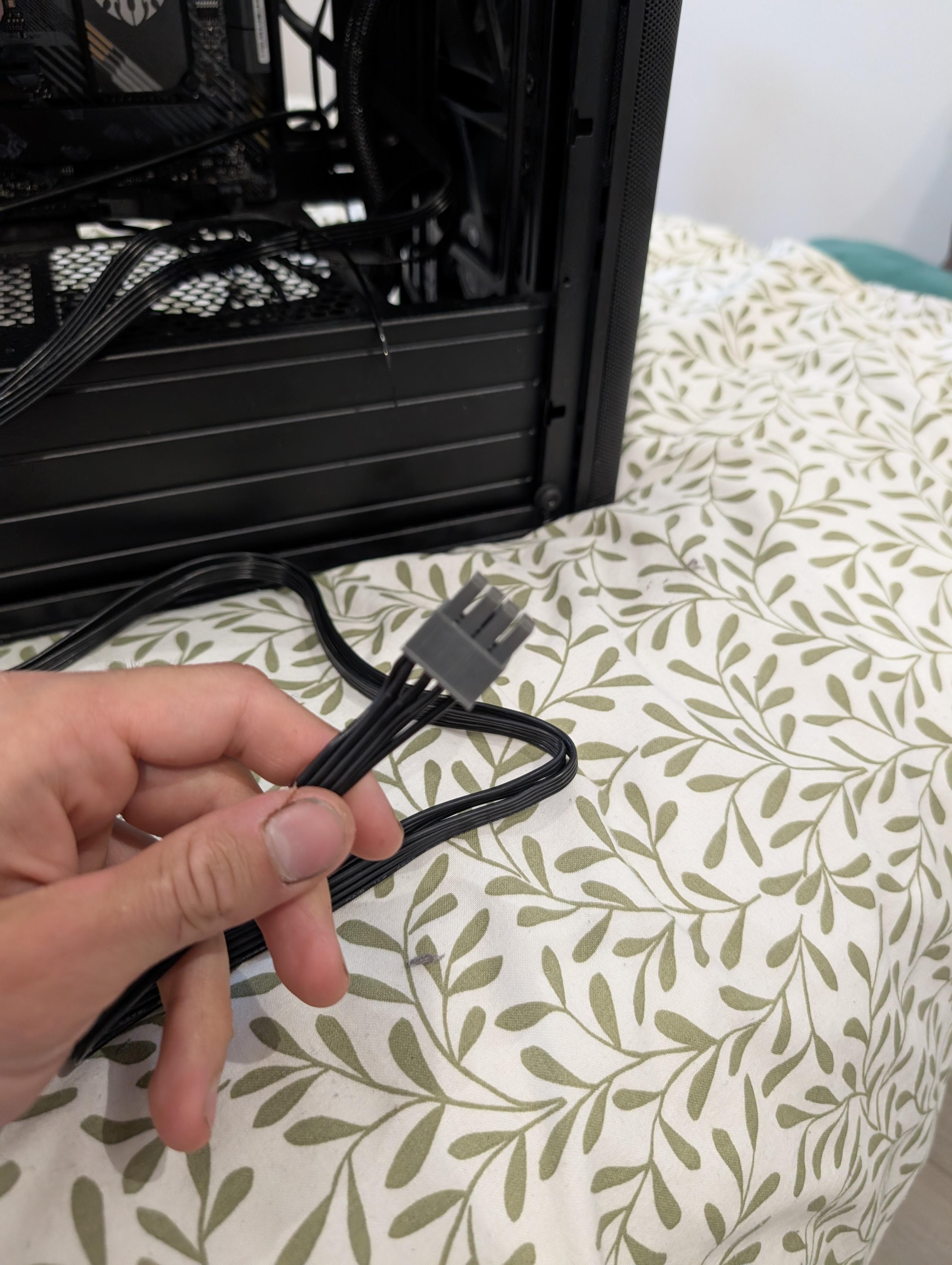

Sorry, za lekki kurz, po zamontowaniu wszystkiego lekko ogarnę Czyli wsio git. 2x8 wychodzi z zasilacza i idzie do przejściówki która 2x8 zamienia na 12 ? I to wszystko ? Dzięki za pomoc oczywiście Idą dwa osobne kable z zasilacza 8 pionowe, do tej przejściówki, która była dołączona do karty

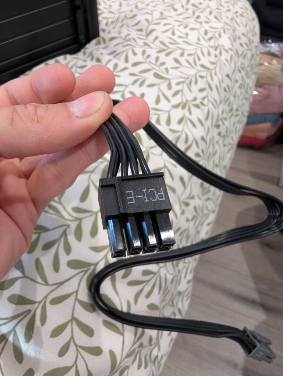

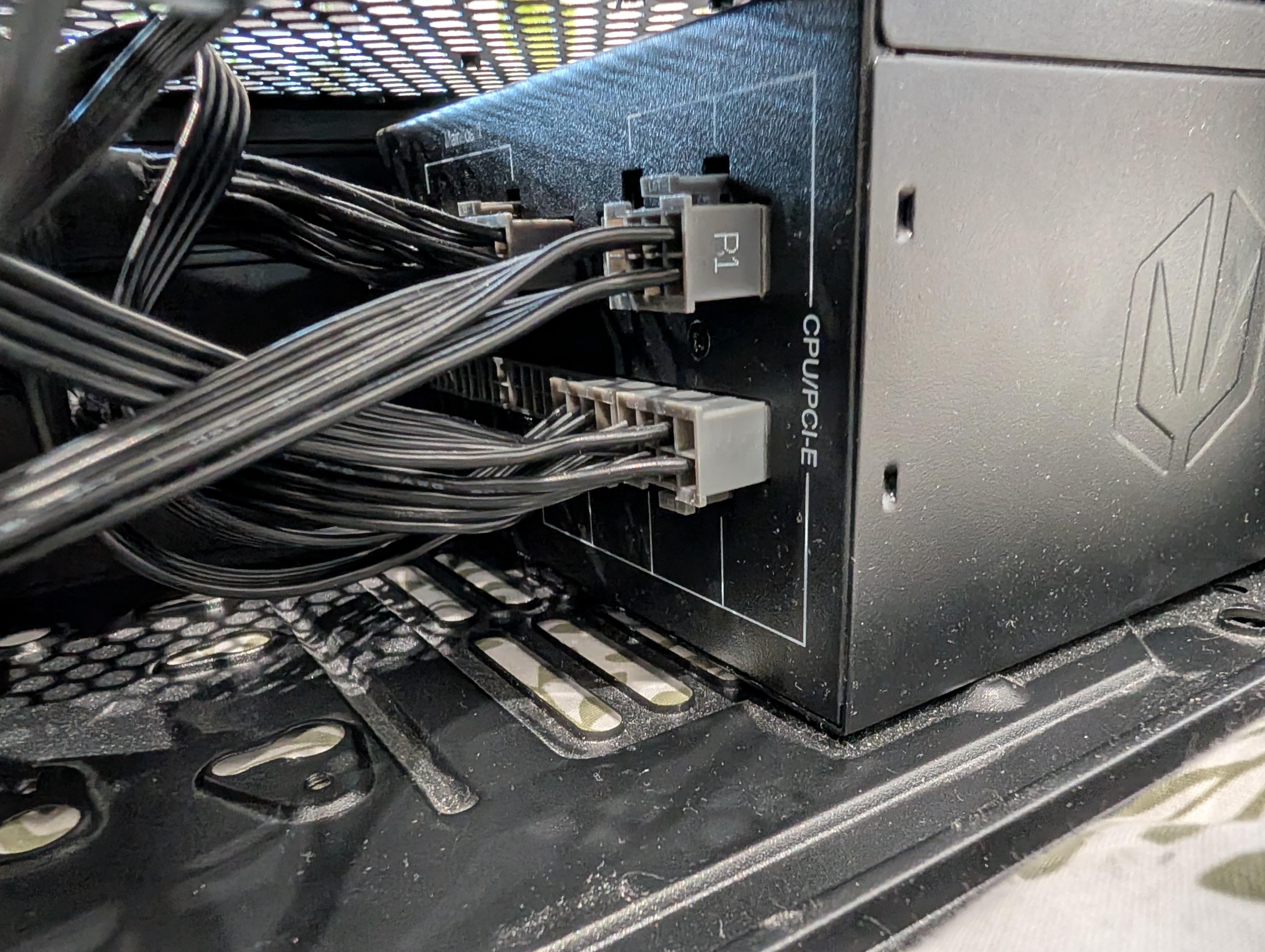

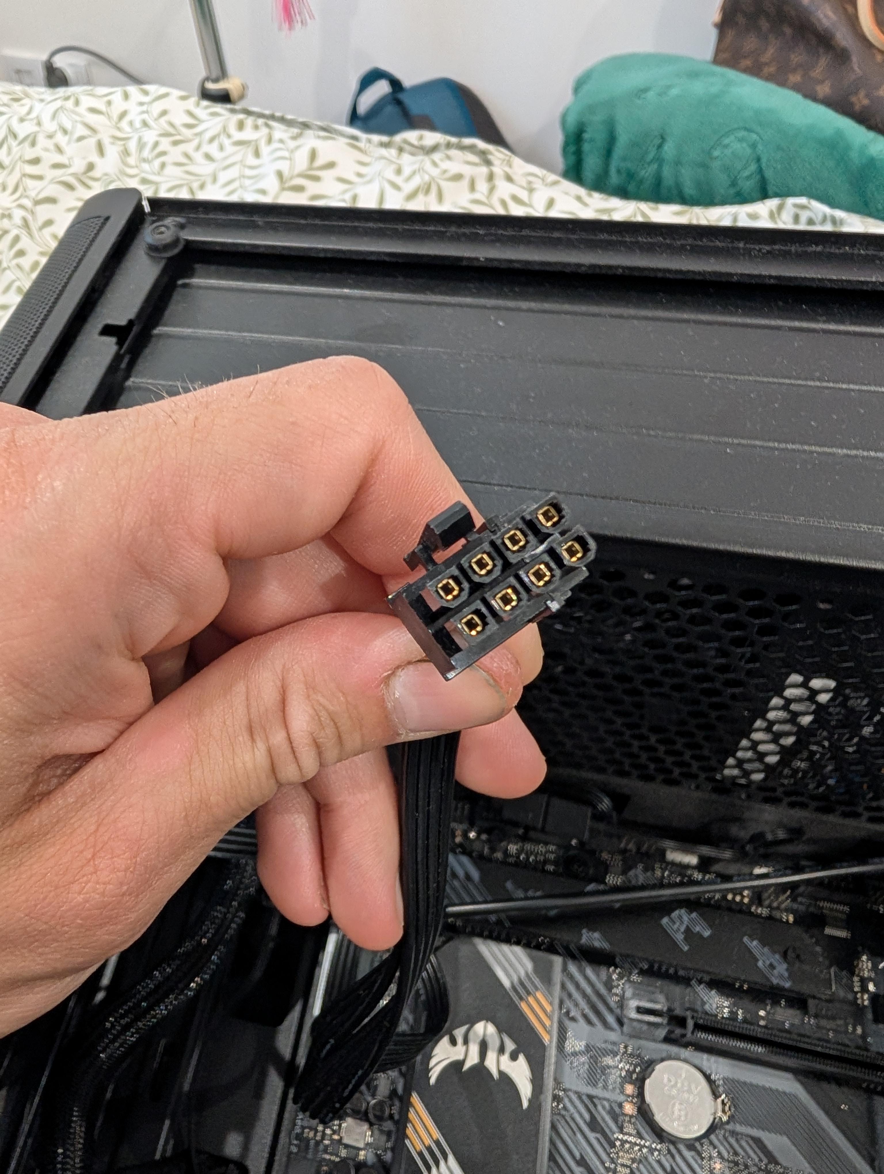

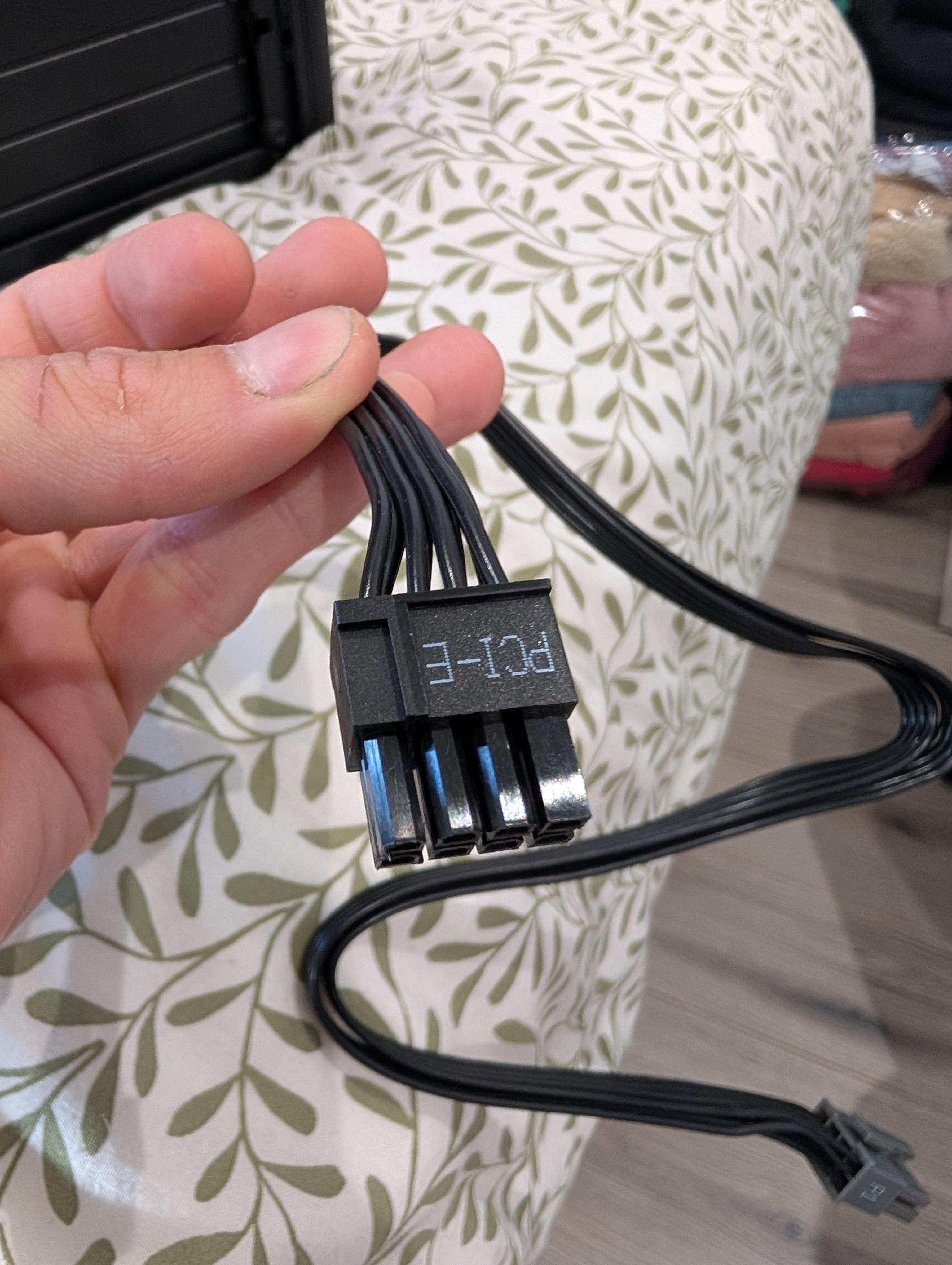

Znalazłem drugi kabel ENDORFY Supremo FM5 Gold 650 W. I teraz to wygląda tak. I szara luźna końcówka pójdzie do zasilacza, obok tej którą do tej pory była wpięta.
Oho czyli dzisiaj już po testowane, do tej pory używany był jeden, bo tylko jednego potrzebował rtx 4060, a drugiego nie mam na stanie czyli muszę załatwić drugi identyczny jak ten który wychodzi obecnie z zasilacza.
Jak to mówią, kto pyta nie błądzi. A lepiej zapytać niż coś zepsuć. Przyszła karta, lecz mam zagadkę jak ja podpiąć do mojego zasilacza. Wcześniej do 4060 szedł jeden kabel z zasilacza ( zdjęcie, które widać nad stacja robocza). Teraz do karty jest dodana przejściówka z wyjściem na dwa kable. Czy to oznacza, że muszę jeszcze jeden taki kabel załatwić jak miałem do 4060 ( który obecnie wystaje ze stacji roboczej w której siedzi zasilacz) ? Obecnie z zasilacza do karty wychodziła tylko z tego pci-e
