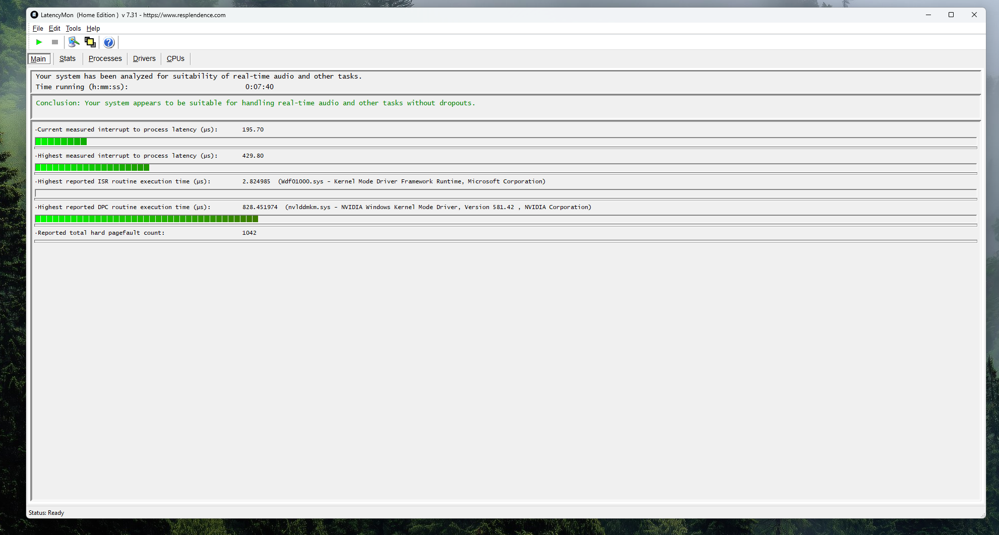

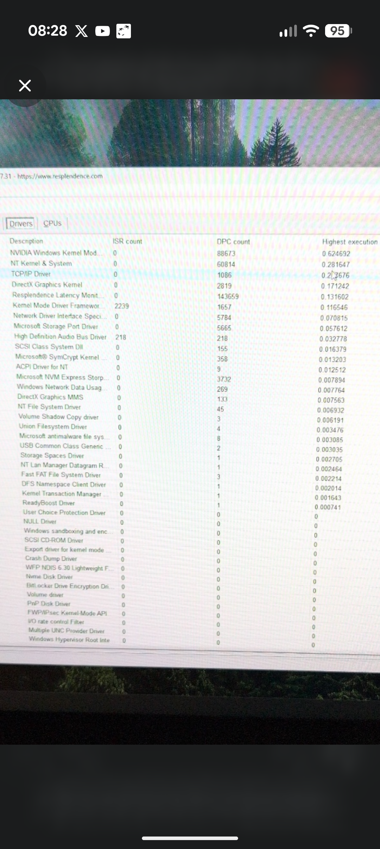

  6. Po 22 wrzuce w takim razie zrzut z latencymon. W biose ustawiony probil D.O.C. Takie coś znalazłem w zdarzeniach administracyjnych: Tak ustawiony RAM: Ustawienia GSync: Ustawienia z biosu jedyne które zmieniłem. Teraz przegladajac tylko neta i pobierajac w tle discorda na lowlatency wyskoczyło takie coś:

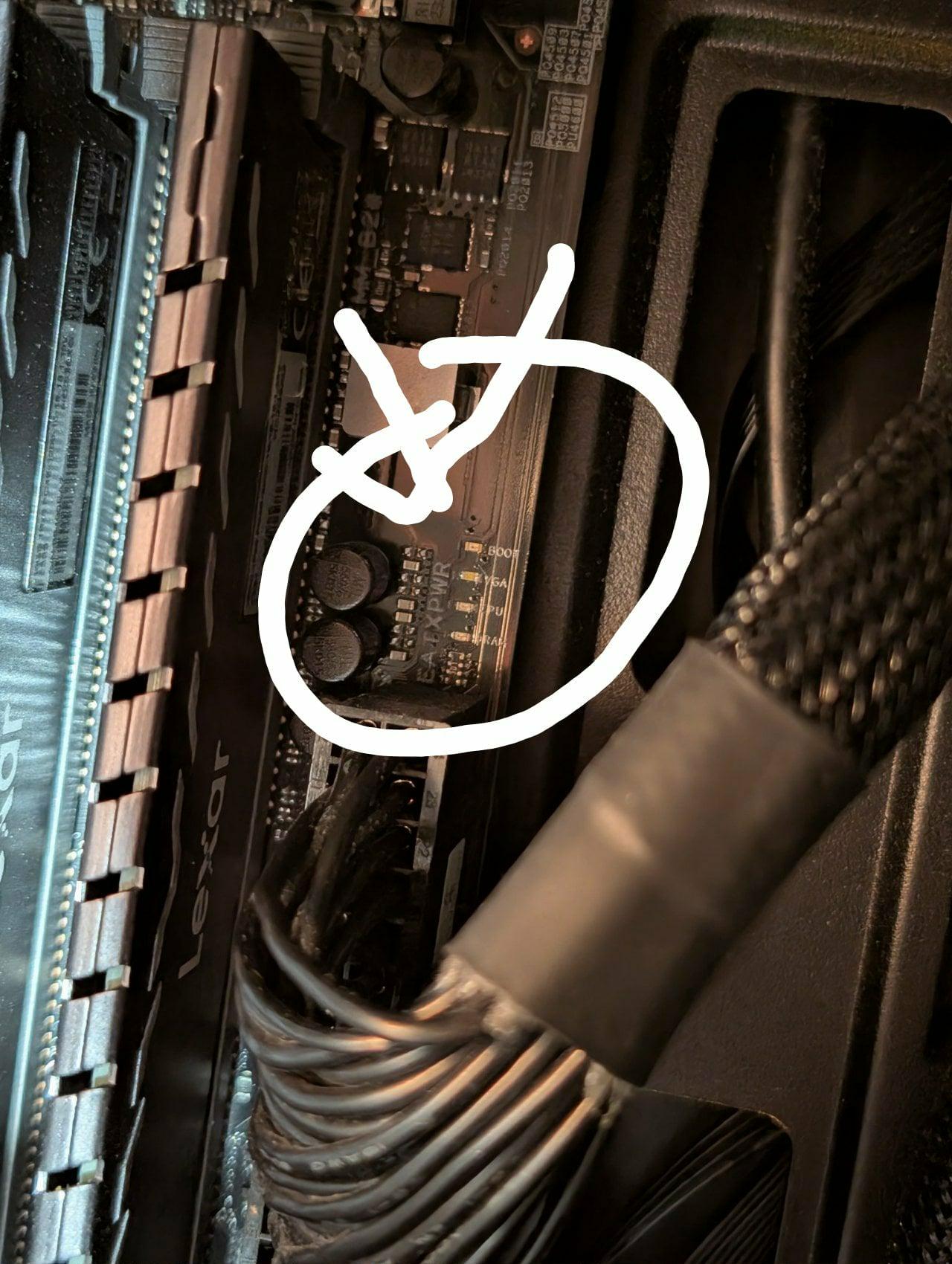

  7. Mam nadzieje, że to odpowiedni wątek. Pisałem juz nie raz na tym forum, niektórzy pewnie mnie kojarzą. Mam problem mianowicie, rok temu złożyłem komputer i od samego poczatku mam wrażenie, że nie działa on do końca tak jak powinien. Specyfykacja początkowa: Ryzen 7 5700X Aaus Tuf Gaming B550 - Plus WiFI II LExar Thor Gaming 32G. (2 x 16 3200MHz) Endorfy Supremo FM5 Gold 650W Lexar NM790 Pci-e NVMe 1TB Endorfy Fera 5 ARG Endorfy Ventum 200 Air} Inno3D GeForce RTX 4060 Twin X2 OC 8GB / zmieniona na RTX 5070 od Asusa PRime Monitor wczesniejszy był w 1080p, zmieniony na LG ULTRa Gear 27 cali 144Hz 2560 x 1440 podłączony DisplayPort. Opisze to łopatologicznie gdyz niestety niektórych rzeczy nie potrafię fachowo nagrać. Na poczatku myslalem, ze niektóre moje problemy były spowodowane tym, że moja karta 4060 nie wyrabiała przy rozdzielczości 1400p dlatego zainwestowałem w nowa kartę. Na czym polega mój problem? Pierwsze co rzuca mi sie w oczy, to rozrywanie strony podczas przewijania w Chrome mimo odpalonej akceleracji w przeglądarce. Przy przewijaniu stron w pewnym momencie widać jak jeden tekst nachodzi na drugi, lub wystepuje efekt rozmycia go. Czasami mam wrazenie, że niektóre animacje w Windowsie jak zamykanie okien czy przełączanie zostawiają po sobie efekt takiego "3D", fachowo to shuttering ? ale moge sie mylić, tak jak jakiś komponent byłby w danej chwili za słaby aby responsywnie wyświetlał obraz. Kilka dni temu pojawił sie problem, że nagle podczas rozgrywki w CS2, FPS spadły nagle ze stabilnych 180/190 do 70/80 i cały obraz nawet w menu klatkował, wyglądało to tak jak by wysypała sie karta albo nagle ktoś zabrał moc obliczeniową z CPU, efekt był nawet w menu gry. Po tym sformatowałem windowsa, czysta instalacja bo liczyłem na to, że to może byc wina jakis sterowników. Obecnie wyszedł Battelfield 6, gdzie próbowałem juz różnych ustawien i na DLSS z ustawieniem na zbalansowane moje fpsy to 130 ale potrafia spac nawet do 70/80. Po czystej instalacji windowsa i zaktualizowaniu BIOSU, Chispetu, Grafiki WFI i BL i karty dźwiękowej robiłem testy na czystym systemie, 3D Mark, Cinebench, FunMark tam wychodzi na to, że wszystko jest wydajnościowo ok ( i w tym momencie głupieje bo to chyba oznacza, że karta nie jest wadliwa). Czy jest mozliwe, że coś z moich komponentów nie dowozi ? Juz nie mam pomysłu gdzie szukać jak sprawdzić co może byc nie tak. Jedyne czego nie testowałem to pamięci RAM. Może wy podpowiecie co szukać, bo zamiast cieszyc sie od roku sprzętem to boje sie odpalić jakąkolwiek gre, żeby nie byc zawiedzonym. Do tej pory grałem tylko w CS2, i do feralnego dnia chodził w miare chociaż mam wrazenie, ze i tam przy moim CPU i GPU powinien wyciągać więcej. Rozważałem juz nawet aby oddac komputer gdzieś do jakiegoś "diagnosty w okolicy co sie takimi rzeczami zajmuje, ale lekki strach mnie pwostrzymuje". Może on by doszedł do tego, co może byc nie tak albo powiedział "Panie tak to wygląda na tym sprzęcie i lepiej nie bedzie", wtedy byłbym trochę zawiedziony. Z góry dziękuje za zainteresowanie tematem i wszelkie odpowiedzi. Jestem otwarty na wrzucanie wszystkiego co mogłoby mnie / chętnych do pomocy na coś naprowadzić. Tutaj wrzuce tylko na start przykładowo HWINFO z rozgrywki w Batka przy odpalonym DLSS ustawienia Wysokie ustawione naprzemiennie z niskimi (Config z Yt, pewnego Youtubera Kromka, do wglądu jak coś). I Niby wygląda, że wszystko ok, ale tak jak napisałem wyżej spadki fps widoczne i rozgrywka w niektórych momentach do końca płynna nie była.

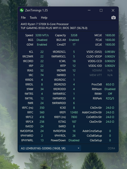

  10. NIżej dodane Wartości.

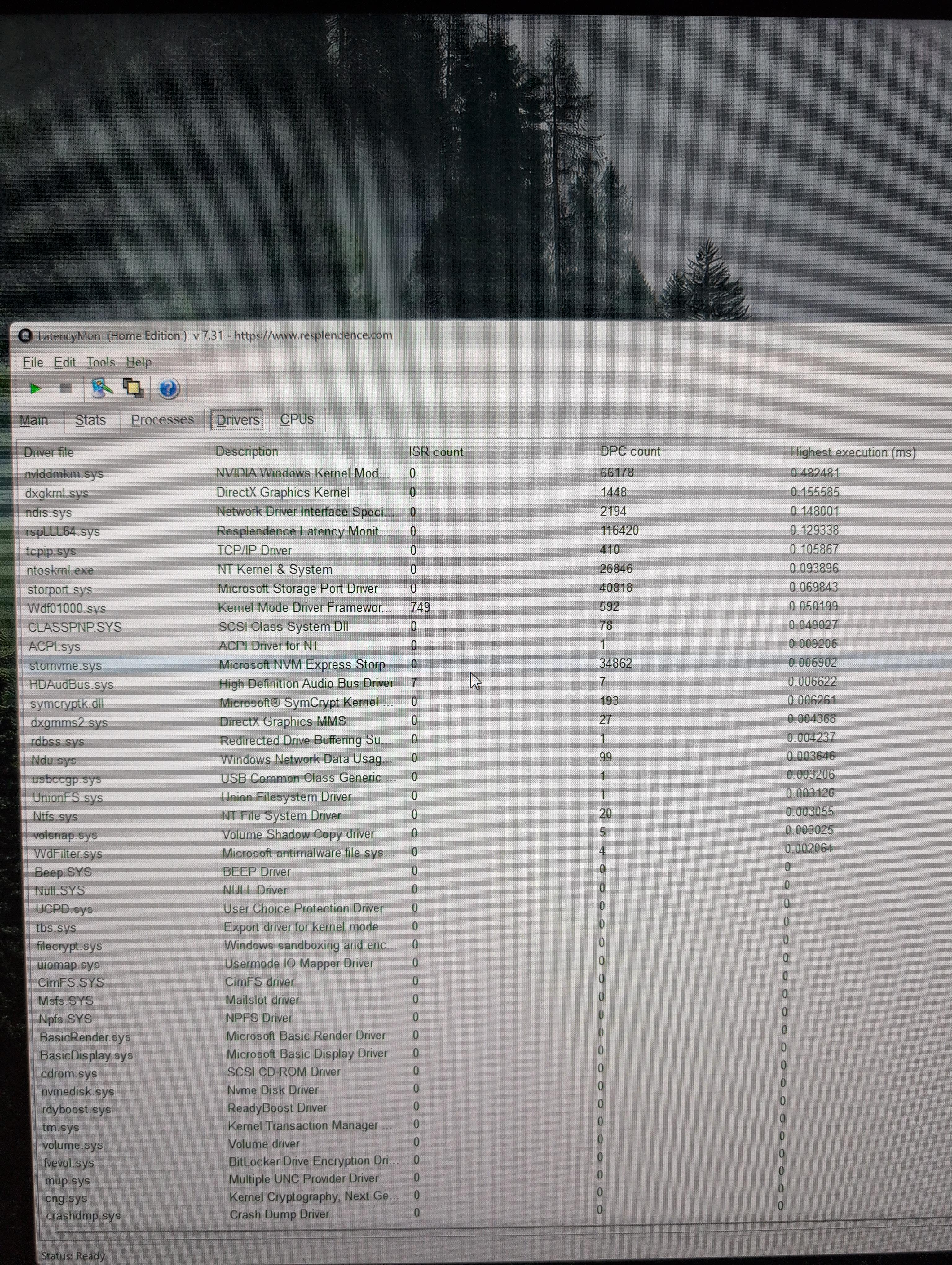

  11. A używając techniki skalowania, nie stwarzam sobie problemu z input lagiem ? Co w praktyce powoduje większy input lag FG czy skalowanie ? Chce to ustawić tak, aby było stabilne 139klatek +/- 10/15 w dół ale przy jak najmniejszym input lagu. Procek to Ryzen 7 5700x, rozdziałami 1440p. Bo tak jak mówię przy X2 te FPS fajnie się tam trzymają blisko tego locka. Z temperaturami żadnymi nie mam problemu gdyż to wersja Asus Prime.
  12. Hmm gram w 1440p, tak jak pisałem wyżej, gdy daje X2 klatki to stoją na zablokowanych 139fps w trakcie rozgrywki, bez względu na to co się tam dzieje (monitor ma odświeżanie 144hz), więc więcej nie potrzebuje. Ustawienia mam identycznie ustawione jak na filmiku wyżej. W takim razie zostawię FG X2 i będę testował.

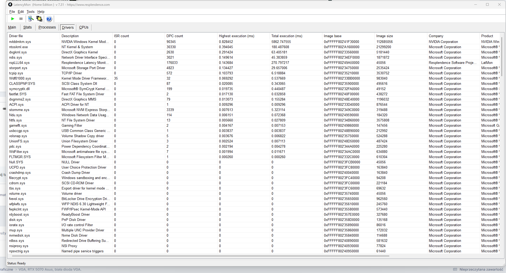

  13. To jak z tym FG, będzie opóźnienie czy nie :Do bo niestety bez tego mój 5070 w akcji potrafi zlecieć do 80fps, ze 120/130 i u mnie ta opcja wygląda trochę inaczej niż na filmie i kromki wyżej xd nie mam samej kwestii włączone czy wyłączone a 2/3/4 co więcej jak wyłączę generator klatek to mam wrażenie, że menu trochę klatkuje a z generatorem śmiga a milo.

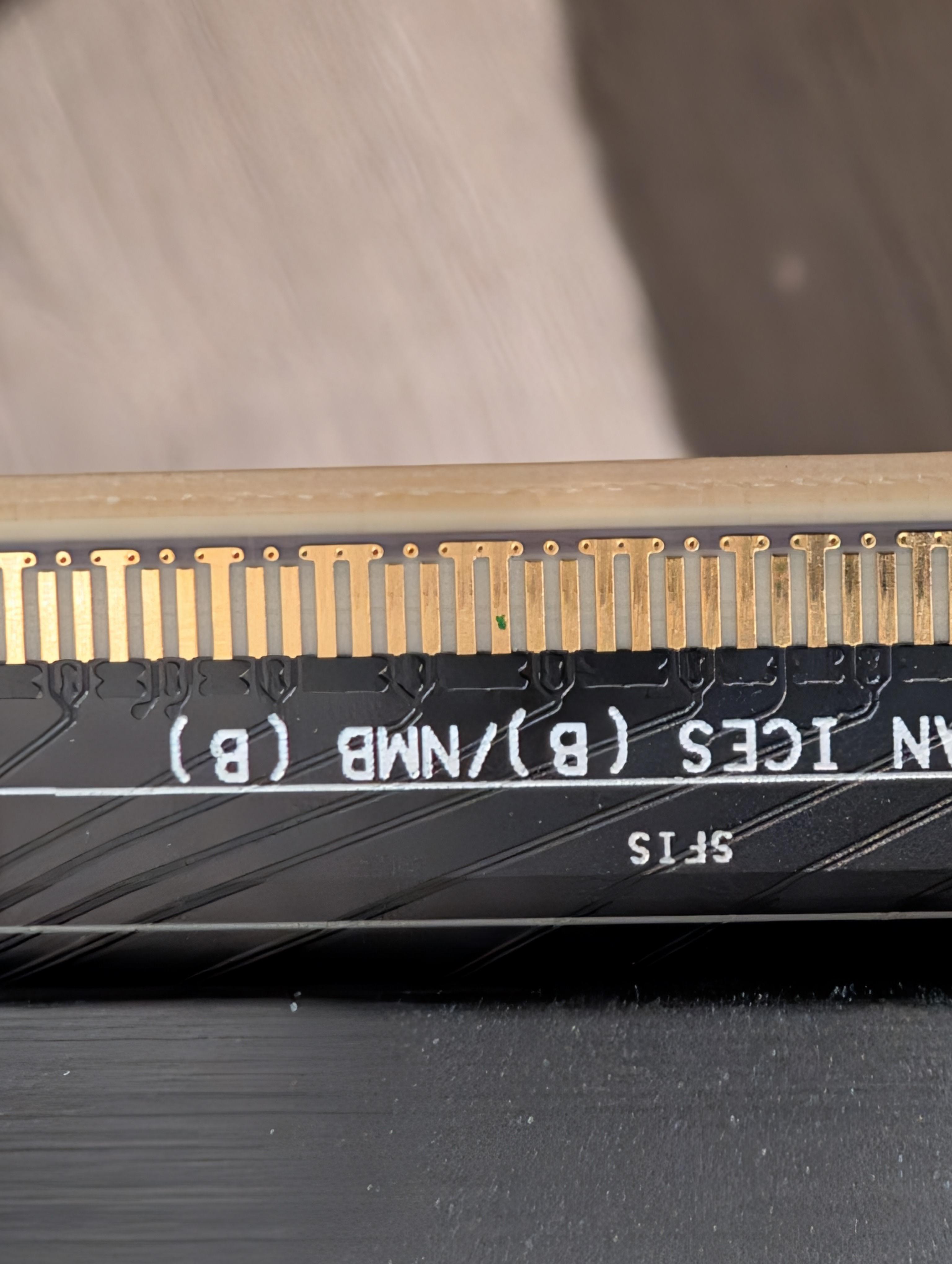

  14. Mam jeszcze jedno pytanie, podczas czyszczenia komputera zauważyłem że od jednej strony na pilnie znajduje się mała zielona kropka, mam pytanie czy to może być uszkodzenie czy po prostu jakieś oznaczenie od producenta Pytam bo nie wiem czy próbować to czyścić alkoholem izopropylowym czy zostawić w spokoju

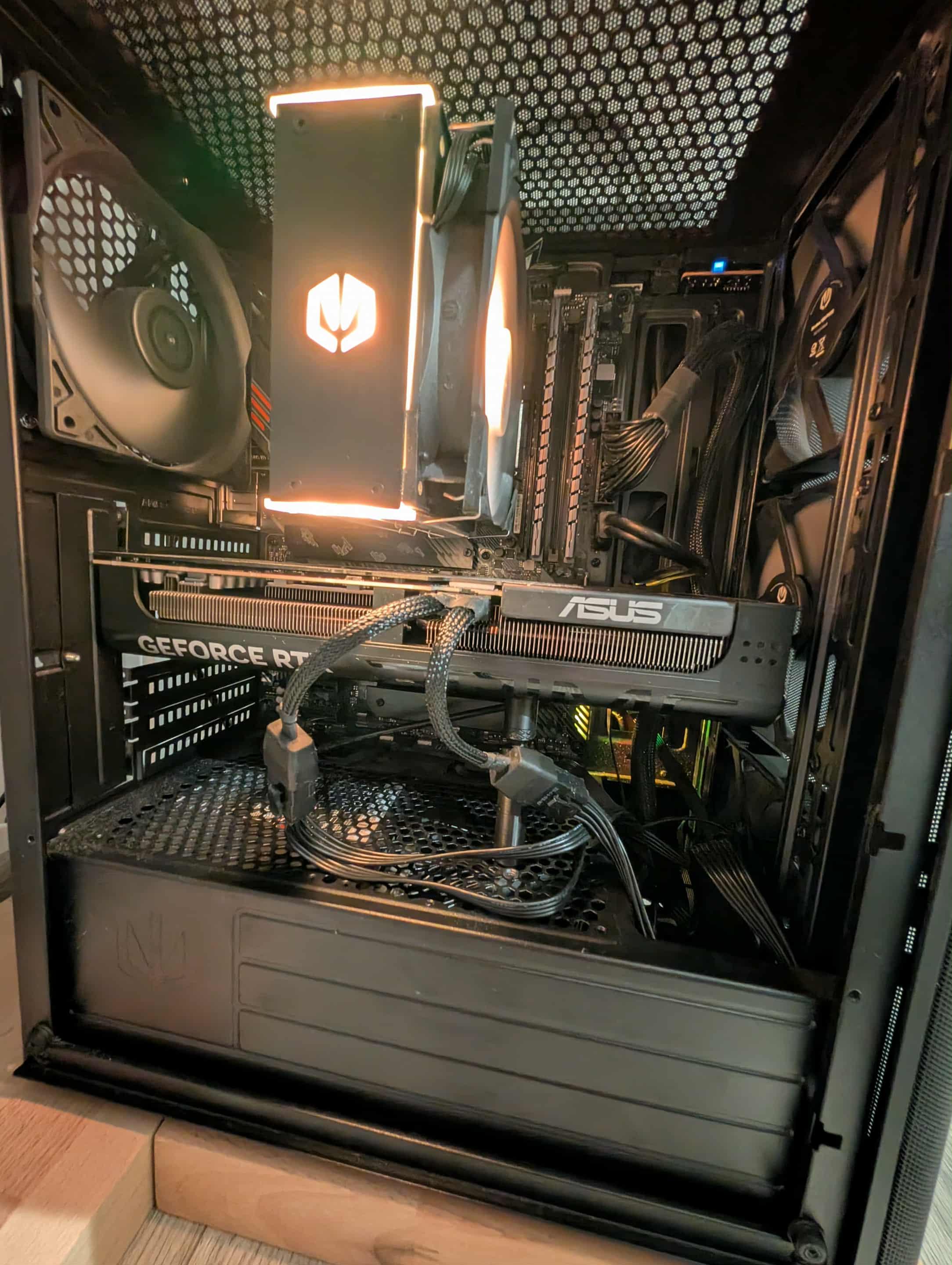

  15. Edit; Dobra juz doczytałem

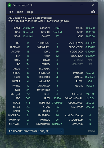

  17. Kurcze, nie mam zielonego pojęcia. Zaraz sprawdzę jeszcze raz profil XMP Zakładka Main wygląda nastepująco A tutaj wrzucam jeszcze cały screen dla łatwiejszego odczytu z sekcji drivers Okazuje sie, ze D.O.C było ustawione na Auto. Tak wygląda ZenTimings po zmianie z "auto" na D.O.C
  18. Ustawiłem plan na wysoką wydajność, latency dalej wysokie. Udało sie odpalić Zen.
  19. Tak mam standardowy plan, niestety zentimings mi sie nie otwiera, wyskoczył najpierw problem z kernelem a teraz w ogóle nie reaguje. Zaraz spróbuje to jakoś uruchomić i wrzucić screen. W międzyczasie wyłączyłem w biosie ASPM, nie wiem czy to coś da, juz wiem dlaczego się nie odpala, WIndows wykrywa mi go jako wirusa.
  20. Mam jeszcze jedno pytanie, za nim pojawiła się odpowiedź to zacząłem sprawdzać jeszcze latencymode, bo miałem wrażenie, że system nie działa responsywnie. I wartości sterownika NVIDIA, są o wiele za wysokie ( z tego co wyczytałem), czym to może być spowodowane ? Zrobiłem reinstalację, przez DDU, sterownik zainstalowany jako czysta instalacja a i tak opóźnienie jest wysokie.
  21. Hej, standardowo, dziękuje za odpowiedź. Rzeczywiście sprawdziłem teraz przy resecie, że dioda nie gasnie w momencie jak monitor jest wyłączony. Ale pytanie dlaczego wczoraj spadły nagle te fps ( bo dioda to rzeczywiście mogła świecić a ja nie zwróciłem uwagi ), a z automatu pierwsze co to na nią zwróciłem uwage i tak jakoś to połączyłem. Bo jeżeli karta byłaby uszkodzona to raczej wyniki w 3dmarku wychodziłyby słabe ? Tak samo sprawdzałem napięcie to nie spada poniżej 12V.
  22. Mam pewien problem i trochę się wystraszyłem, może na wyrost a może nie. Ostatnio po czyszczeniu komputera i pownownym podpięciu święciła mi biala dioda VGA na płycie głównej, obraz odpalił sie normalnie. Zaniepokojony diodą wyłączyłem komputer, podociskałem wszystkie złącza i dioda zniknęła. Dzisiaj grając w CS2, nagle w pewnym momecnie zauważyłem, że obraz zaczal strasznie szarpać, fps z 240 spadły do 60 i znowu zerkając na obudowe zauważyłem, że biała dioda VGA na płycie głównej znowu sie zapaliła. Wyłączyłem, tym razem wszystko wypiąłem i na nowo podłączyłem, dioda przy ponownym odpaleniu komputera już się nie zapaliła. Moje pytanie jest nastepujące czy ta dioda zawsze oznacza uszkodzoną karte czy może znowu jakieś złącze sie poluzowało ? Jest jakaś opcja sprawdzenia czy wszystko jest ok z karta, która da mi pewność, że nie dzieje się nic złego ? Karta jest dosytć spora więc dołożyłem podpórkę, ale nie ma opcji, zebym przegiął w drugą strone i karte wygięło. Może jest opcja sprawdzić jakoś w logach systemowych czy coś się tam zadziało. W momencie gdy spadły fps, szybko sprawdziłem HW info i temperatury były w normie 50stopni. Karta podpięta przez display port. Jeszcze nigdy się nie zawiodłem na tym forum, więc z góry dziekuje za odpowiedzi. Poniżej specyfikacja. Ryzen 7 5700X, Asus TUF GAMING B550 PLUS WIFI II, LEXAR THOR GAMING 32GB (2x16GB), ENDORFY SUPREMO GOLD FM5 650W / 80 PLUS GOLD, LEXAR NM 790 PCI-e 1 TB, ENDORFY FERA 5, Endorfy Ventum 200air, Karta ASUS GeForce RTX 5070 Prime OC 12GB GDDR7 DLSS4. Update. Zrobiłem teraz restart komputera i dioda ponownie się zapaliła. UODATE 2. Dioda obecnie się pali, co ciekawe obraz delikatnie klatkuje ale robiąc benchmark w timesp wynik jest taki jak po kupnie karty. W takim razie z kartą jest wszystko ok i przyczyny szukać gdzie indziej ? UPDATE 3. Zrobiłem aktualizacje biosu, kolejny reset dioda się nie świeci. Zgłupiałem nie wiem gdzie szukać przyczyny.
