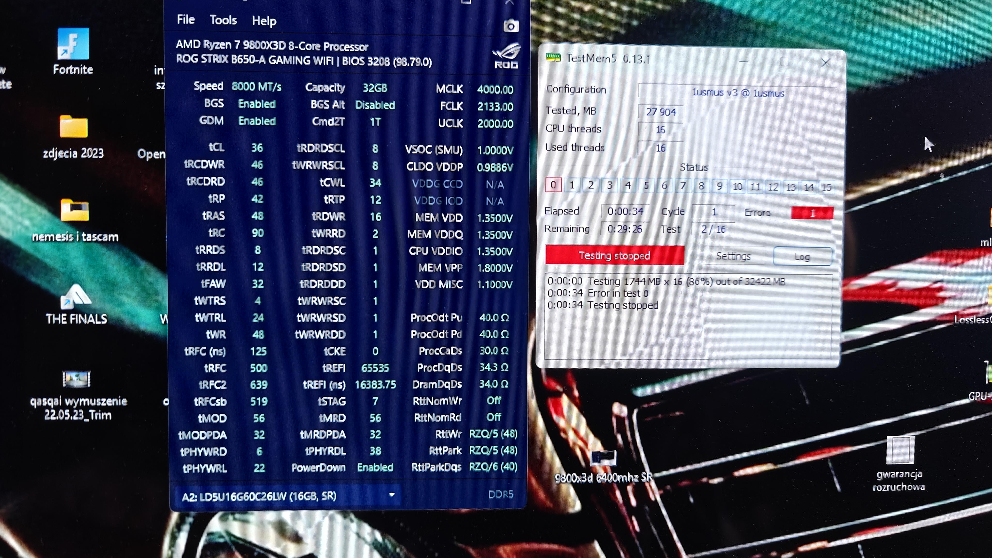

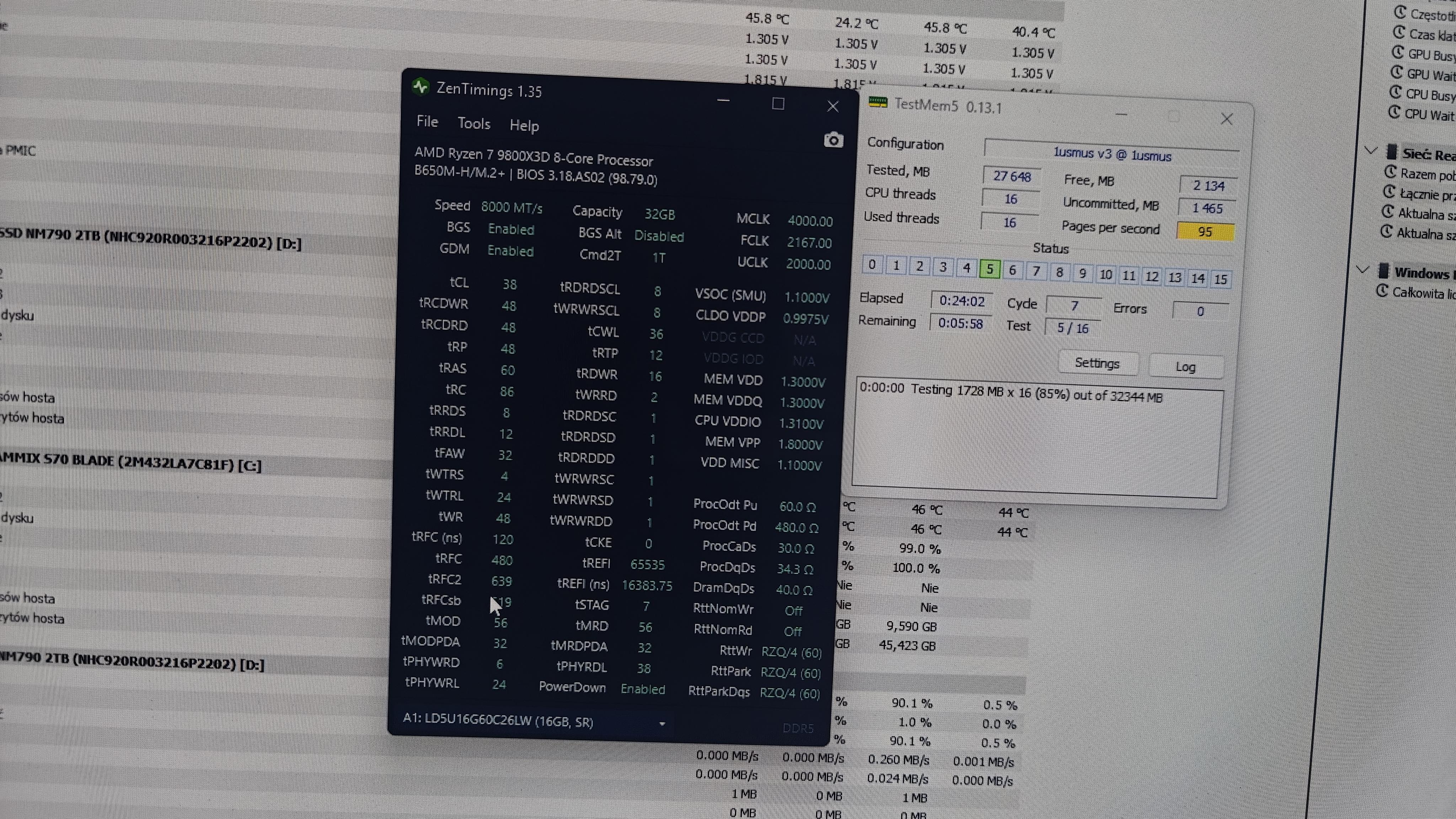

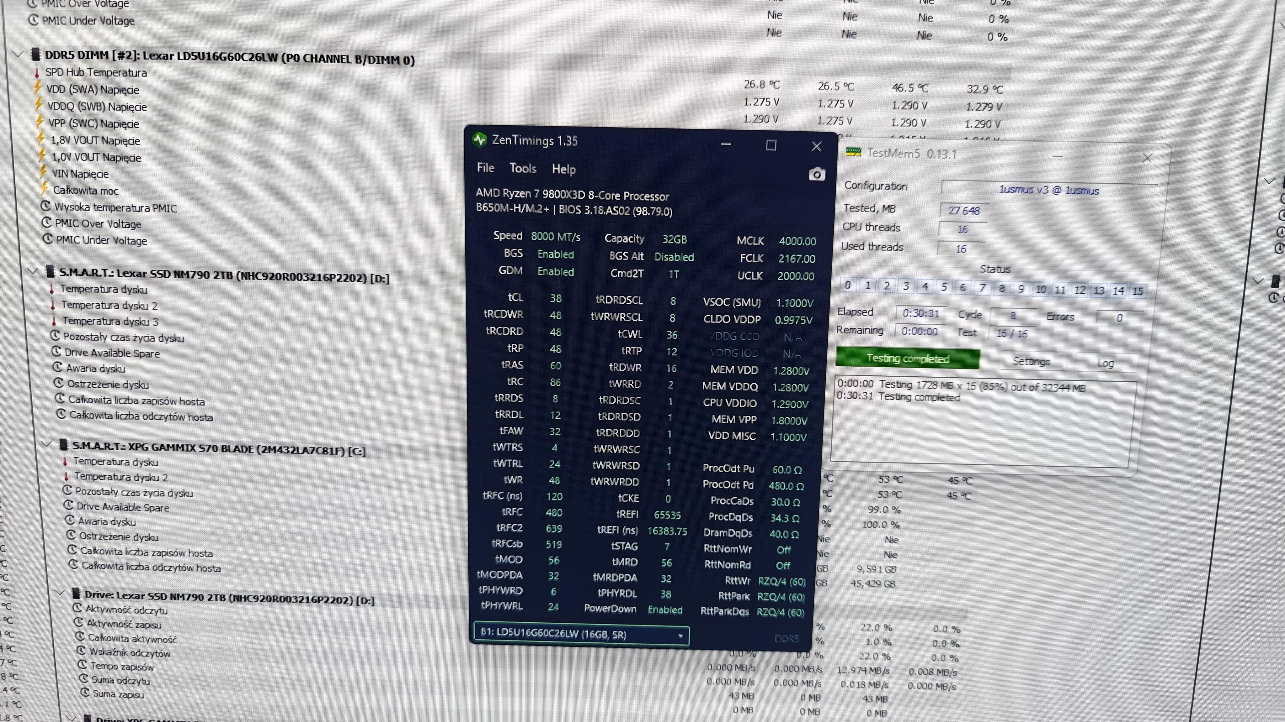

Realnie z 9800x3d, wydajność 6400cl30 manual single, osiąga się już przy 5600cl30 +- dr, aczkolwiek idąc z dr wyżej, jest spłaszczenie wyników, wydajności niezbyt przybywa a i nieraz trzeba jakieś timingi zluzować. Ale to już zapewne problem płyt/biosów i doboru cadów itp. Najwyższą wydajność w grach w minimalnym fps odnotowałem na 8000mhz cl34 2x16gb. 6400mhz cl26 nie daje rady tamtemu nastawowi. Ale tu mówimy o 2-3% max różnicy. No i w moim przypadku z aktualnym ramem, jest łatwiej i na niższym napięciu wbić 8000cl34 niż 6400cl26 Ale tu pierwsze skrzypce od razu poza ramem gra płyta głowna. Imc mam b.dobre w swoim rysiu, 6600cl28 albo 26 ogarniał z dobrym ramem single rank 1:1. Ruska dyskoteka już w budzie :). Niestety, zabrakło przedłużki do listew argb, a ta płyta nie ma wyjść do argb. Wiem, że dziwny balans, płyta za 300, ram 2x droższy, distro też X2, a procek X8 :E. Płyta wrzucona pod wpływem impulsu i zażenowania, teraz chyba postawie na taichi lite x870e. -

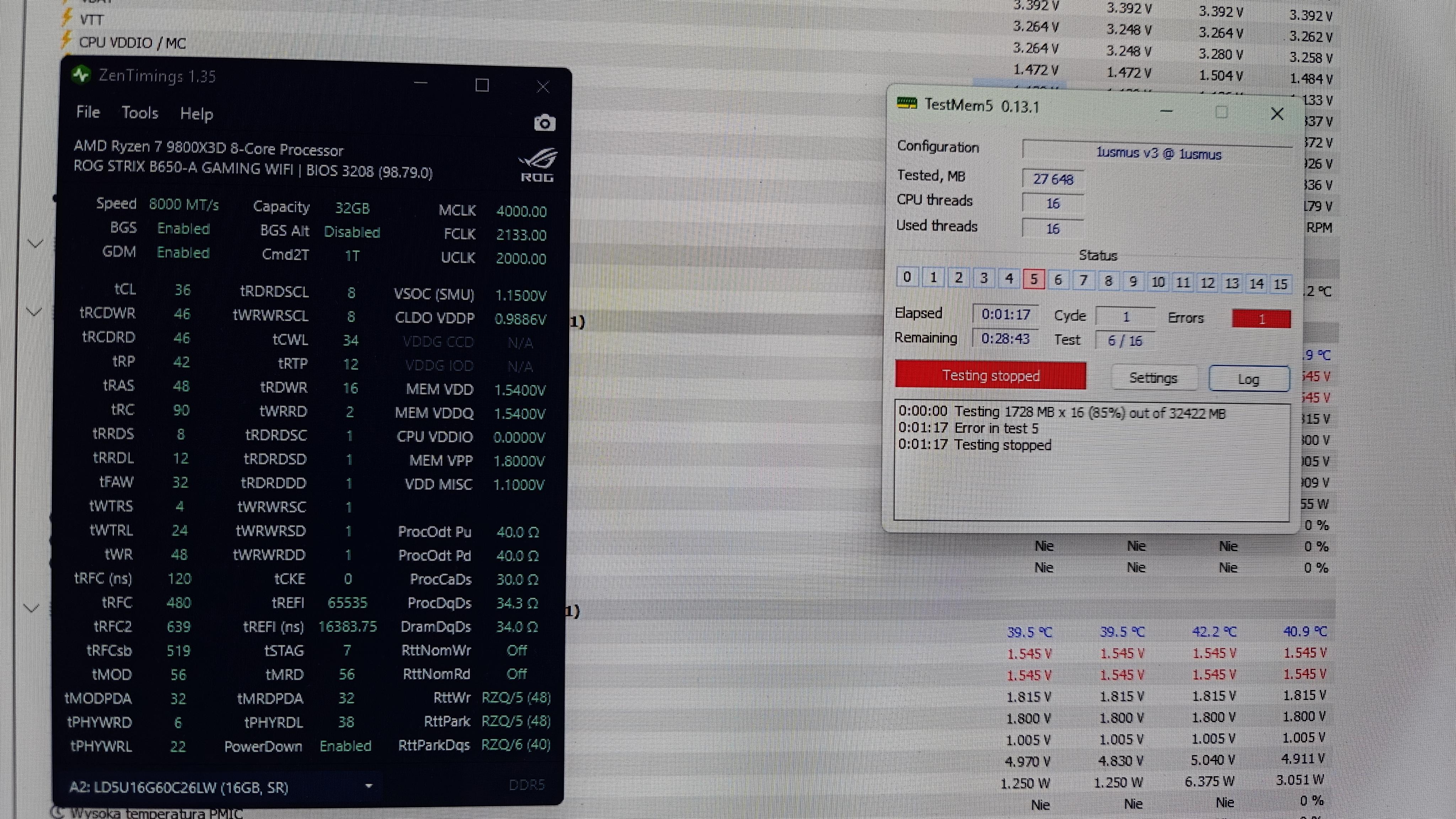

Ja też aktualnie pałuje 8000mhz cl38 na 1.28v. Jestem na tyle leniwy że nie chce mi się wczytywać profilu cl34 1.48v . Dziś się biorę za montaż distro do o11, chyba miesiąc, albo lepiej już czekało na swoją kolej -
