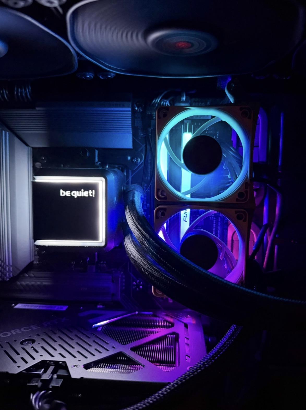

Pomysł z wentylatorami, mega. Wcześniej w TM5 pamięci po 30min, dochodziły niebezpiecznie do 60stopni. Teraz mam 45. Bez podbijania napięcia wskoczyło CL28, trfc2 i trfcpb dałem subtelnie w dół. Obecnie 1,5H TM5 Anta777, temperatura 48-50. Hmm. A może lepiej dać mu więcej napięcia i spróbować ustabilizować 6000mhz ?
Panowie ! Dziękuje za pomoc przy 14900K. Jest mega stabilnie, ogólnie pracuje mi się naprawdę gładko. Ale jak tak was czytam, to chciałem coś jeszcze podłubać bo jak to tak, przecież mogę jeszcze ugrać 1% wydajności Wydrukowałem chłodzenie do ram, dziś mi przyszły dwa wentyle Noctuy i będę działał z pamięciami. Obecnie mam takie ustawienia, czy mogę coś tu jescze podziałać ? Co prawda ramy 6000 ale zawsze sypało błędami przy xmp to zagrałem inaczej. Tutaj jakby kogoś interesował druk : https://makerworld.com/pl/models/1834180-ram-cooler-dual-60mm-fans?from=search#profileId-1958849
