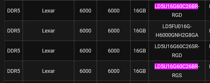

  3. Może to ogarną, bo nie wierzę, że nikt tych problemów nie widzi z AMD czy całej reszty. Włączyłem AC EVO i wykresów akurat nie sprawdzam, ale nawet płynnie na ultra śmiga. Jutro więcej potestuję, bo i tak zacznę grać jak skończą tę grę, ale pewnie będzie droższa, więc od razu kupiłem. Jak mi przyjdzie zwrot za lexary to zamówię gskille polecane przez @MadDog @boban666 wiem, że masz już dość, ale może faktycznie warto iść w to 23h2 po debloacie

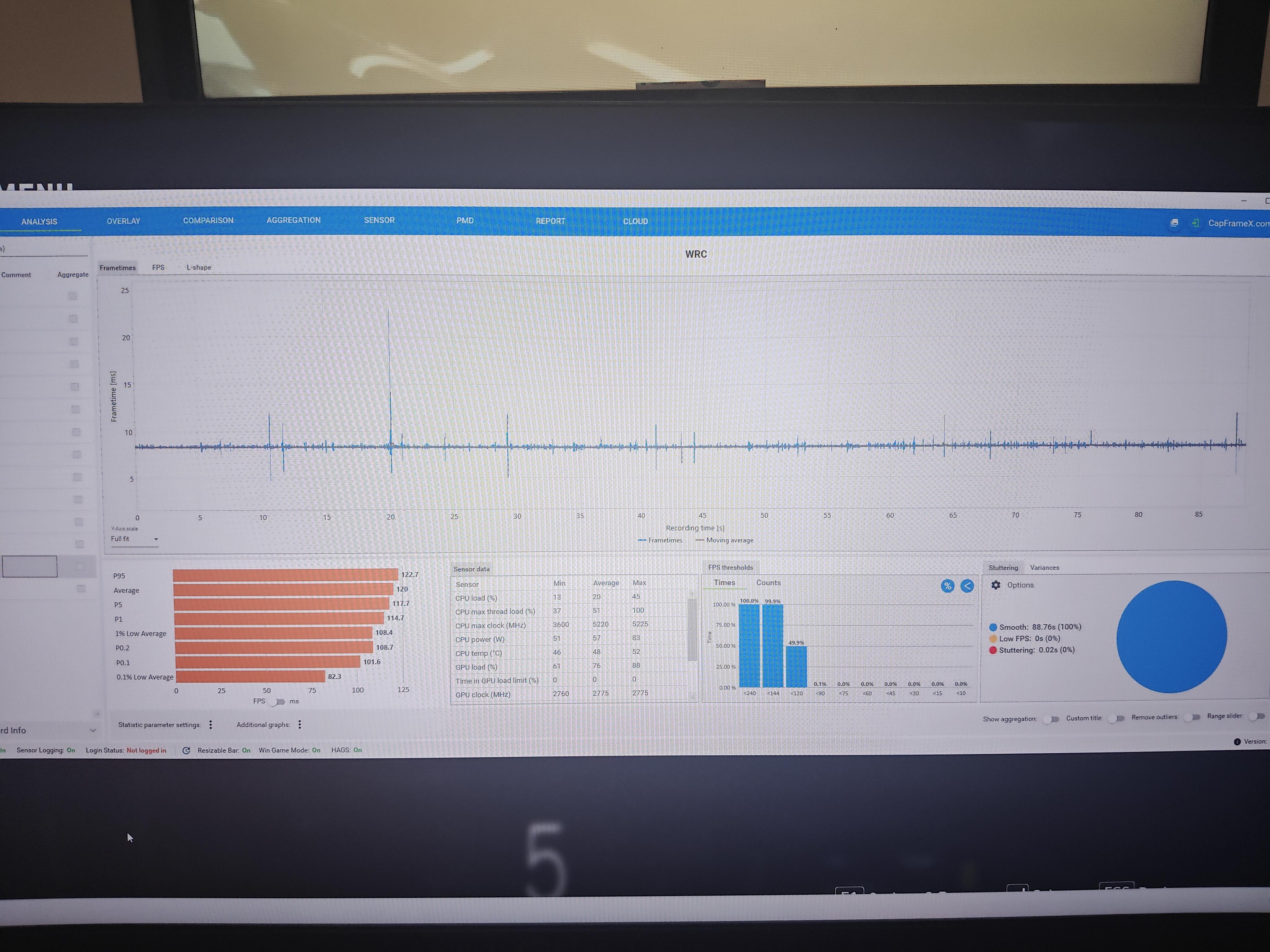

  4. Widocznie windows i cała reszta nie jest przygotowana dobrze na 9800x3d lub odwrotnie 😂 Ja WRC właśnie miałem ścięcie na 2 sekundy, a poza tym wykres idealny. Tylko nadal nie wiem co wtedy się ładowało 🤷 Na reedit ktoś pisał, że pomogło dopiero to oczywiście z ponowną instalacją windy. To znaczy było napisane debloat Salazar, więc chyba o to chodziło. https://youtu.be/fl73Py1L-DY?si=9pKX5R761oYYgkAf

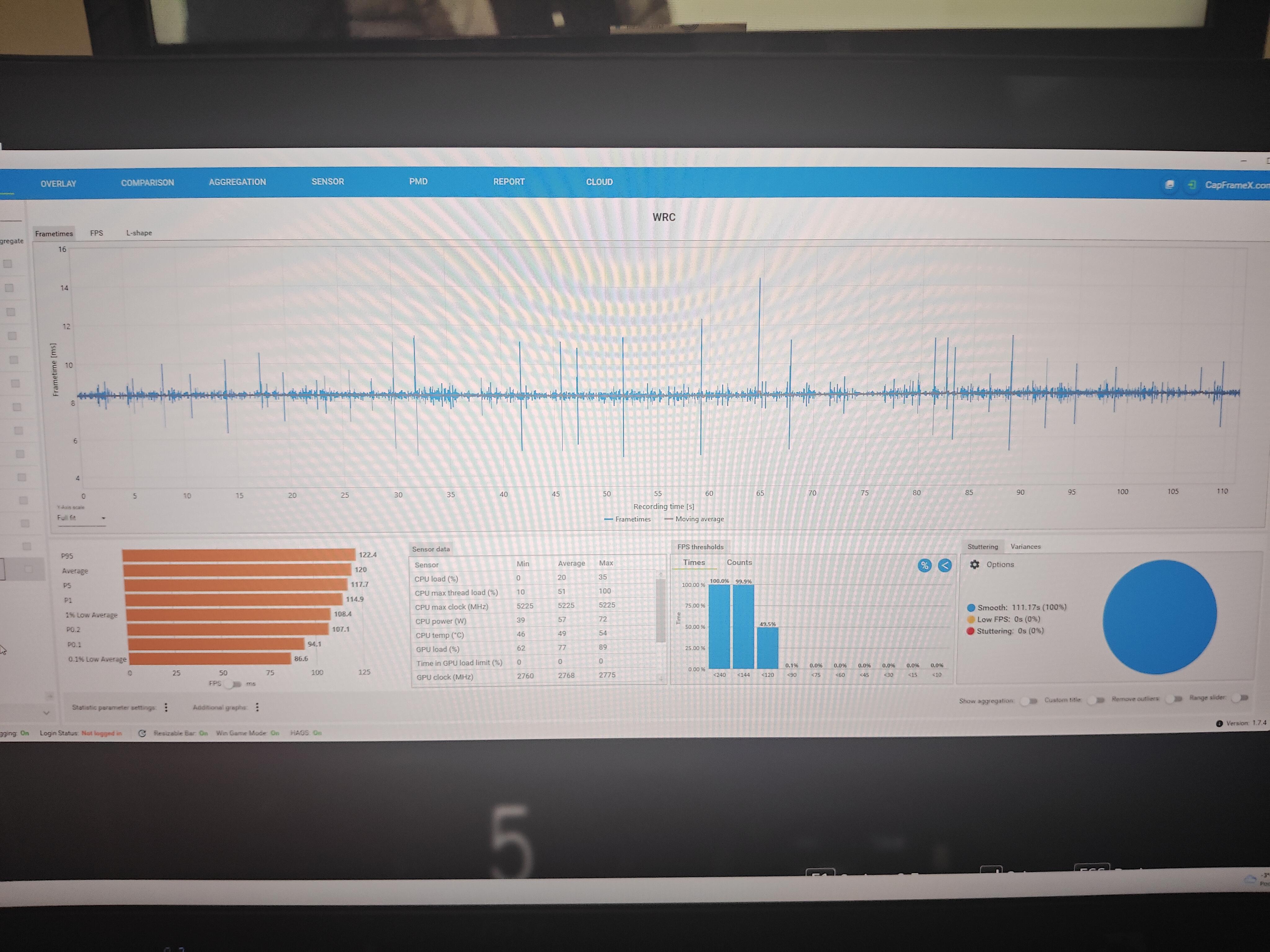

  9. Tak, teraz jest elegancko 😉 A wykresy masz lepsze niż moje, bo u mnie jednak bardziej skacze frametimes co nie zmienia faktu, że jest o wiele lepiej niż wcześniej.

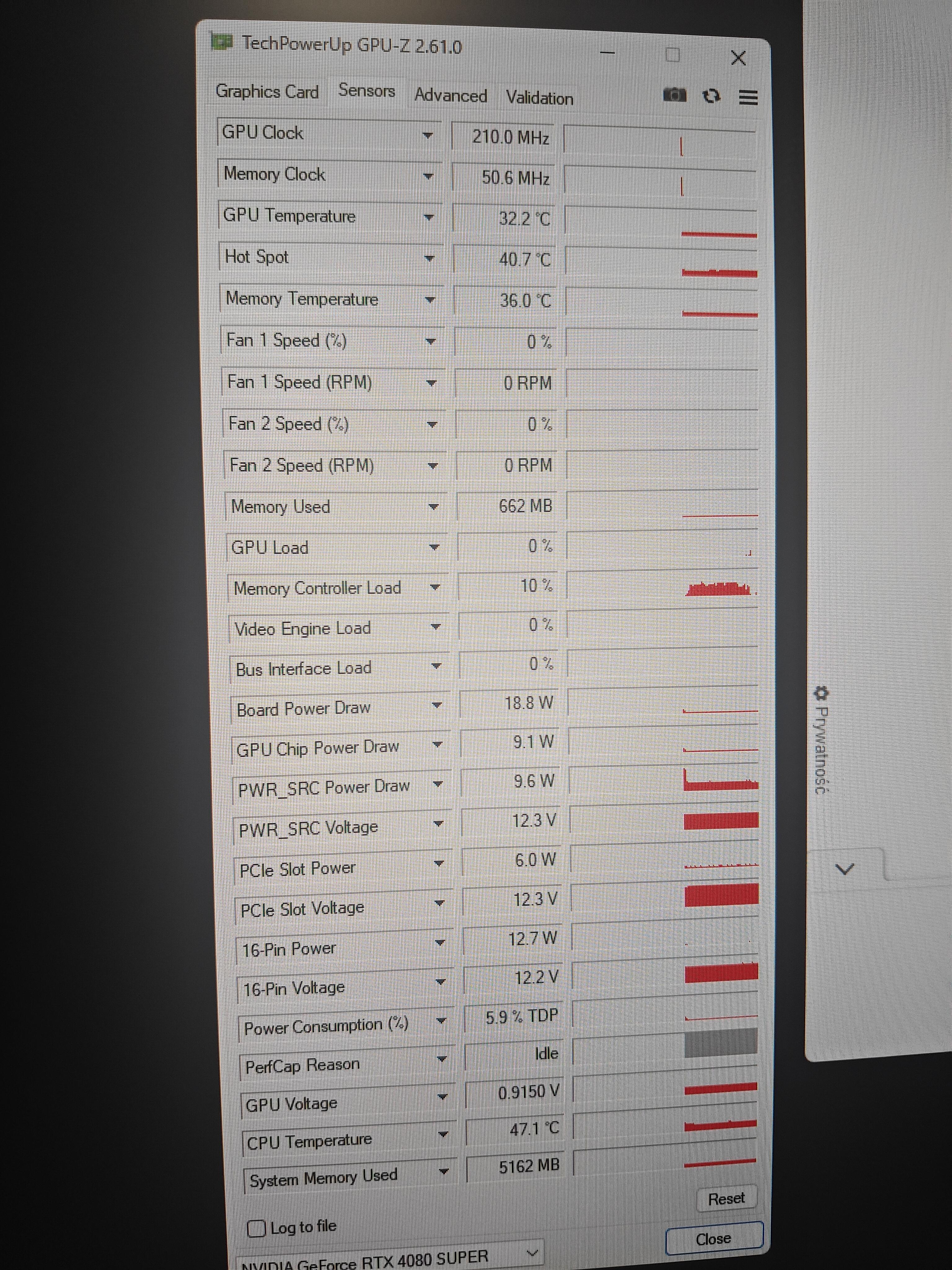

  16. To musi być wina windy lub sterowników tylko niestety ciężko dojść których. U mnie obecnie winda 23h2 i raz jest ok, wykresy capframex ideolo praktycznie, a robię reset i znów to samo. Ewentualnie jak trochę pogram to też potrafi się zepsuć. Temperatury ok, więc to na pewno nie to. Po podłączeniu monitora poprzez HDMI do płyty też jest git (niestety moja płyta nie ma DP, bo nie brałem pod uwagę takiej konfiguracji). Wracając do początku to teraz mam spięte jak trzeba i jest ok, ale nie zawsze, więc dalej próbuję znaleźć co psuje... @Wuadatorjeśli chodzi o latencymon i ten (dxgkrnl.sys) to wejdź w plan zasilania, PCIe i ustaw na "wyłączone". I testuj tylko podczas grania, bo jak masz odpalone przeglądając neta itp. to wywali i tak.
