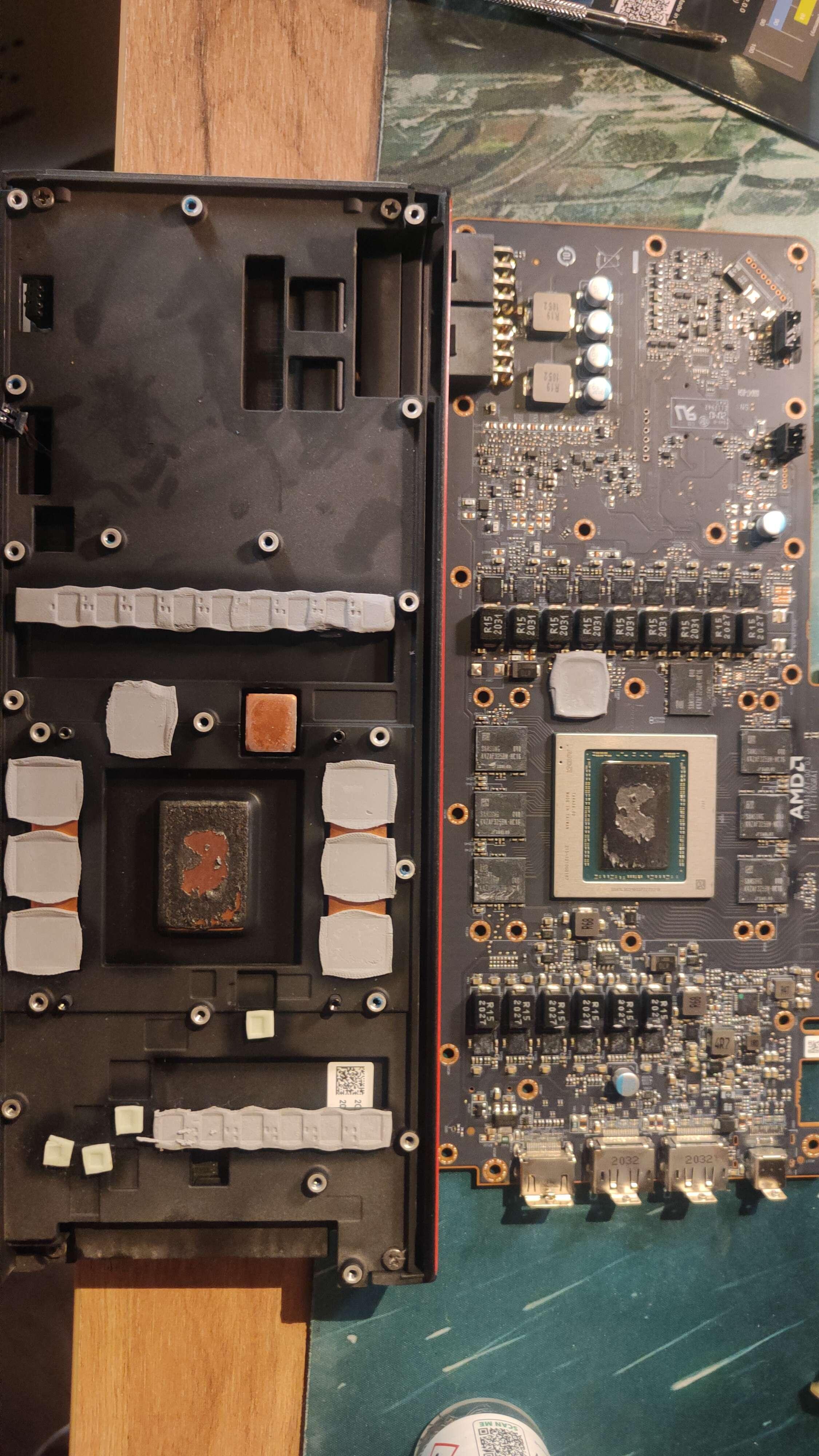

  4. czy nowe Radki mają też problem z boostującymi pamięciami na full jak się podepnie 2 rózne monitory ?
  5. ja ją chciałem uratować. sama się wypięła i odwróciła na pięcie. Niestety bez XT ale nadal to jakiś hajs warte. Jakieś podpowiedzi do kogo by można to podesłać ? Może ten chłopak z YT ? Paweł Ostrówka ?
  6. mission failed, nie da rady przeflashować, karta wyje albo jej w ogóle nie widzi system. Raz zaczęło nawet go flashować ale wyskoczył błąd - cannot erase ROM. poszedł restart i wuj, gpu-z nawet już biosu na karcie nie widzi. teraz nawet nie atiflash nie chce załadować
  7. w takim razie jutro( a w zasadzie dzisiaj) runda 2, podmienię jej bios na oryginalny i zobaczymy. Ale nie robię już sobie zbytnio nadziei. Chciałem ją sprzedać na początku tego roku i dobrze że tego nie zrobiłem bo ktoś by na mnie teraz mścił
  8. no właśnie myślałem żeby wrócić do oryginalnego ale jak mi nie wchodzi do windy to jak to ogarnąć jak uruchomię windę w trybie awaryjnym to nie załaduje mi sterów?
  9. seasonic 750w. Karta od nowości u mnie, robiłem jej uv przez MPT więc podmieniałem jej bios. Jakieś 2 lata temu chyba
  10. Problemy pojawiły się przed majstrowaniem. Liczyłem na to że majstrowanie coś poprawi. Jedyne co się zmieniło to teraz wywala już przy ładowaniu systemu. Odpaliła się po majstrowaniu na jakiś czas i widziałem, że ładnie tempy zeszły. Karta miała fabryczne 5letnie pady + na rdzeniu skała a nie pasta. grubości raczej tak, porównywałem podczas wymiany.
  11. Jest sens robić dochodzenie co padło i próbować to reperować? Zmieniłem jej nawet termopady i założyłem PTM na rdzeń coby dostała drugie życie a ona taki cyrk odwala. Coś z tych objawów da się stwierdzić czy trzeba szukać elektronika ?
  12. Podłączę się do tematu. Mam podobne objawy na rx6800, wywala sterownik i wentyle wjeżdżają na maxa. Czasami po takiej akcji wyskakuje też błąd o za dużym napięciu na jednym z kontrolerów usb. Kolega mi sprawdził że pod ten port nic nie jest podpięte. Kompa trzeba resetować bo czarny ekran. Teraz nawet przy ekranie ładowania Windowsa wywala taki cyrk. Po zmianie karty na rx570 wszystko hula jak należy. I tu pojawia się pytanie, czy karta padaka? Płyta też padaka? Problem zaczął pojawiać się w czwartek. Do dzisiaj jeszcze obciążałem kartę furmarkiem i nic się nie działo. Leciał nawet prime 95+ furmark przez 3 godziny i nic. Próbowałem zasymulować moment wywalenia i się nie udało.
  13. Dokładnie to samo a używam 6800 od premiery, nigdy żadnych problemów
  14. Poczytałem trochę w necie i ja sobie odpuszczę. Często przychodzą od nich uszkodzone rzeczy a potem problemy ze zwrotem. Z tym devilem może być podobnie że doskonale wiedzą że karta jest walnięta i szukają jelenia
