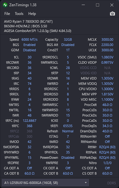

  1. Ma ktoś jakiś pomysł jak wyrównać tPHYRDL na MSI B850? Na poprzednim Asrocku B650 robiło się to z automatu, niezależnie czy 6000 czy 6400 mt/s i z GDM OFF. Teraz jedynie wyrównuje mi 36/36 przy 6000 GDM ON, przy GDM OFF robi się 35/37. Przy 6400 nawet z ON jest 36/38. Testowałem niższe i wyższe napięcia główne, inne terminacje i luźne nitro. Jedyne co to nie testowałem starszych biosów i luźnych timingów na próbę. Timingi przetestowane wzięte z poprzedniej płyty.

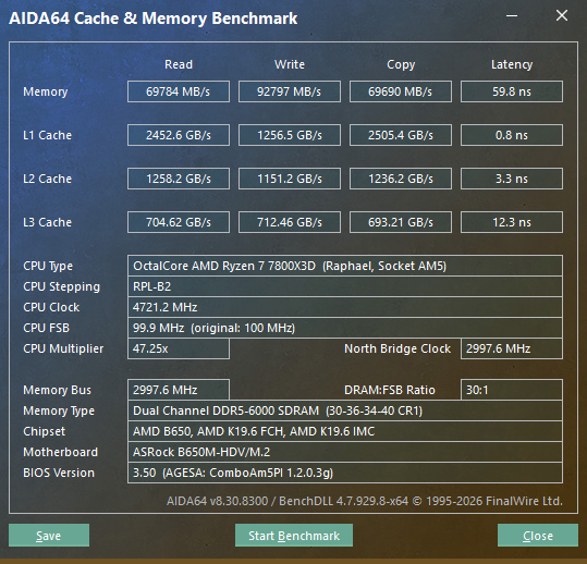

    Mój w miarę ciasny profil 6000 CL30 na Lexarach. Jeżeli masz w swoich kości A-die to możesz śmiało się tym inspirować, wymagane napięcia oczywiście mogą się różnić.
