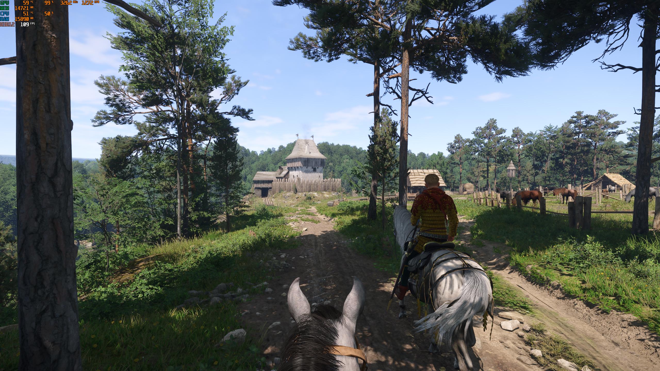

  19. Nocną porą pozdrawiam z Kingdom Come Deliverance II Udało się jeszcze bardziej Vanguarda podkręcić i teraz trzyma te 3260MHz Bestyjka (Nakładka włączona do zobrazowania nastawów, pod F3 makro do ukrywania jej, co by nie zaburzyć immersji )

  25. Ja sobie przechodzę Kingdom Come Deliverance 2 z 3240MHz rdzeń, 120fps lock i 1000 obrotów na Vanguardzie. Jest cudownie
