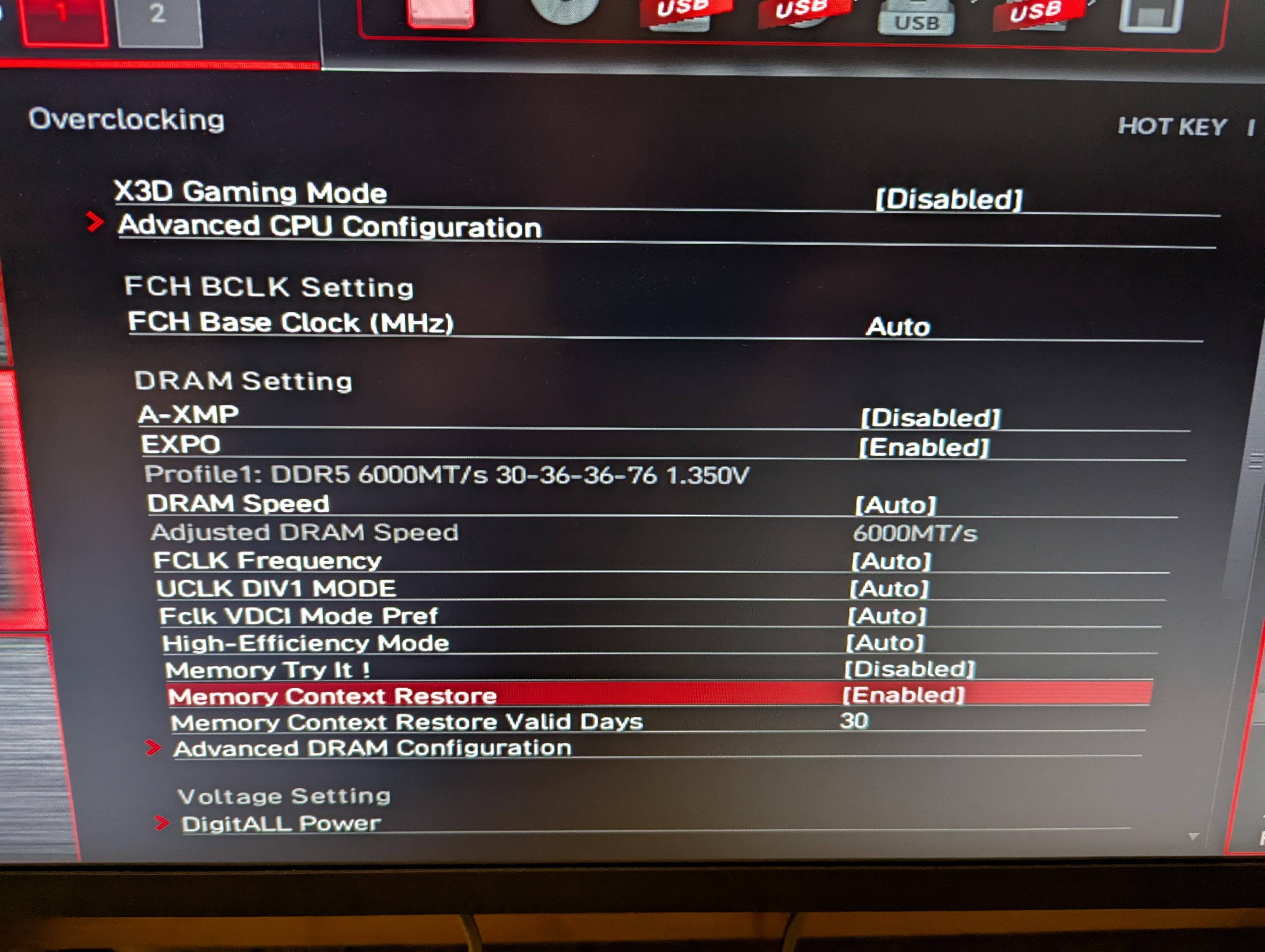

  4. Mój BIOS uruchamia się 23 sekundy. To wydaje się ok. dwukrotnie zbyt długo. Da się skrócić ten czas, tak aby nie miało to skutków ubocznych?

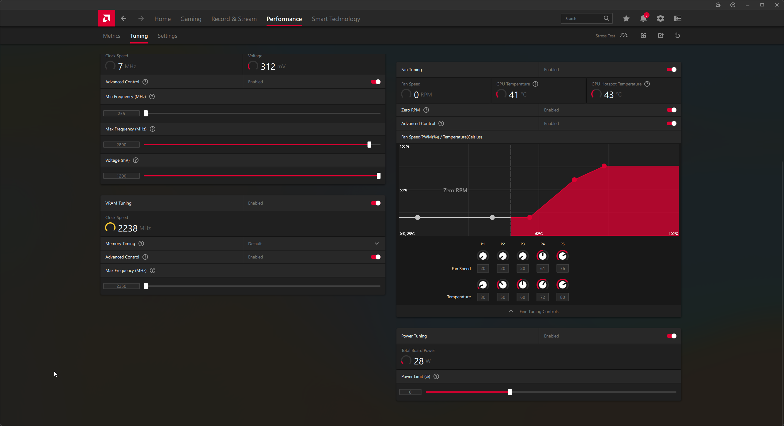

  8. Tak. Ja wiem, że kręcą się ~1300. Ale czy software błędnie nie ustawia właśnie na ~1300 zamiast 650?
  9. Ta karta ma dwa wentylatory. Jakbym podzielił to 1300 na dwa, to wyjdzie 650, a 650 to ok. 20% maksymalnych obrotów wynoszących ~3200 RPM. Czy może być tak, że jakimś cudem obroty są mnożone przez dwa? Nie mogę tego zainstalować, bo Windows krzyczy: Próbowałem z Fan Control, ale tam nie zejdę niżej. Aż tak nie chcę ingerować. Update: Zamontowałem drugi wentylator na przód. Temperatury spadły może o 1-2 stopnie. Szału nie ma. Jednak będę ten nowy wentylator próbował zwrócić, bo za głośno terkocze. Jest to prawie niesłyszalne, ale zauważalne. To terkotanie jest głośniejsze niż w fabrycznym wentylatorze, mimo że ustawiłem mu obroty na minimalne, ok. 550 RPM, gdy fabryczny kręci ok. 610 RPM. Okazało się, że fabryczny wentylator na przodzie to wersja 3 pinowa, także bez PWM. Do tego maksymalne obroty to 1000 RPM. Ten nowy, który zakupiłem to wersja z RPM, maksymalnie 1700 RPM, stąd pewnie głośniejsze terkotanie. Może zamówię coś cichszego, jak Noctua NF-P14s redux 900.

  11. Nie gram. Nawet w pasjansa. W nazwie tego tematu jest napisane "Komputer nie do gier" :D. Potrzebowałem wejścia na trzy monitory, więc ze zintegrowaną grafiką by się nie udało. Do tego hdmi 2.1, aby móc podłączyć telewizor do filmów. Nie było zbytnio wyboru wśród tańszych kart. Podejrzewam, że to nie są procenty. Wątpię, aby tam mogło się kręcić 6500 RPM.
  12. Rozumiem, czyli w sumie dużo mi nie da, bo nie obciążam karty Teraz jest ustawione tak, że powyżej 60C te obroty będą się zwiększać. Poniżej 60C nie jestem w stanie zejść z obrotami niżej niż ~1300 RPM, gdyż nie da się ustawić mniej fan speed niż 20, a 20 odpowiada właśnie takim obrotom.
  13. @Send1N To obniżenie o ok. 40W dotyczy sytuacji, w których GPU jest mocno obciążona? Przy idle pobiera mi ok. 29W - czy to też jestem w stanie trochę obniżyć? Poniżej wrzucam screenshot z Adrenalin. Czy chodzi o obniżenie Max Frequency z 2890 MHz? Napięcie też jednocześnie zmniejszyć, np. do 1170 mV? Jest też kwestia wentylatora GPU. On pracuje w trybie Zero Fan. I jest spoko, dopóki się nie załączy. Jak się załączy, to wskakuje od razu na ~1300 RPM, co jest słyszalne. Chciałem zmniejszyć te obrony poniżej 1000, ale nie widzę takiej opcji. Ustawiłem na 20% pracy wentylatora poniżej 60C, ale okazuje się, że 20%, to jest właśnie te ~1300 RPM. Jest tutaj jakieś rozwiązanie tego problemu?

  24. Jest kolejny problem. Bios nie zapamiętuje mi ustawień PBO. Cały czas, jak wchodzę do Biosu, to jest ustawione na "auto", mimo, że ustawiałem na advanced. Także nie wiem czy undervolting jest aktywny i nie wiem czy boost 200 Mhz jest aktywny ;(
