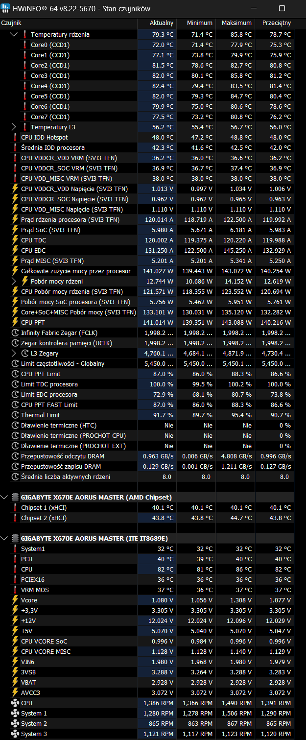

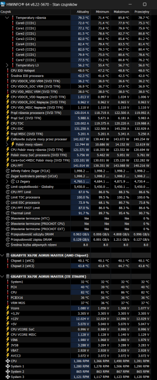

Też właśnie skończyłem profil +0 zegary - ileś tam krzywa tak z 10 przebiegów zrobiłem cb żeby nieco nagrzać. W sumie tempy mamy takie same. Y cruncher u mnie też coś koło 130W Na pewno jedna sprawa Nieco wyższe zegary mam na tym profilu w ciężkich avx niż na +200. Oczywiście w lżejszych tam jest wyżej. Tempy tak powiedzmy -14C( 88c miałem w avx) Ten test mi mocno cpu grzeje OCCT ustawienie A tak generalnie patrząc na zachowanie cpu programach do obciążania to chyba +100 mi się najbardziej podoba. Oczywiście zdanie pewnie zmienię jak gry odpalę.(brak gpu w kompie)

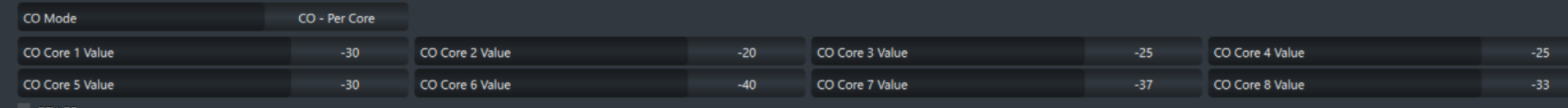

Nie mam GPU żeby sprawdzić jak to będzie z poborem przy +200 vs powiedzmy np 0 lub +100 odpowiednio ustawione. Ale też jestem za tym aby zejść z tego +200. Tylko troszkę mi się nie chce. Ponad 12 godzin mi zabrało dopasowanie "krzywej rdzeni"
@PiPoLiNiO dokładnie który test masz na myśli i z jakim ustawieniem testu? pbo +200?
ta wartość to skąd odczytana? Dla upewnienia się chodzi o 9800x3d? no właśnie. On napisał o 180-160W

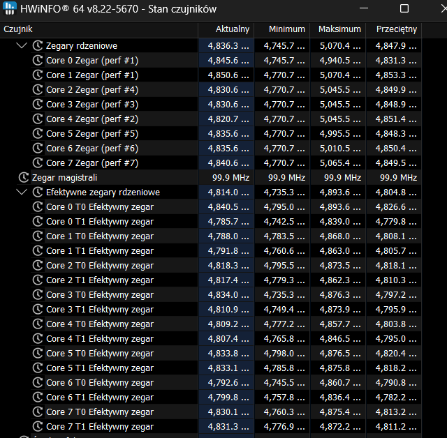

U mnie Aida 1h przeszła krzywa ręcznie / +200 limity mocy fabryczne(nie ruszałem tam nic) Teraz leci prime95 a potem jeszcze cb i może occt puszczę. Tak wygląda w trakcie prime small ffts 20 minut obecnie leci i dział zegary w trakcie prime 95...raczej patrzeć na efektywne
@PiPoLiNiO rozumiem że nie robiłeś limitów mocy? tzn leci na def? Możesz wstawić screen z maks zegarami (hwinfo)podczas przelotu tej Aida? Nie musi być długo z 1-2 minutki. Tak z ciekawości. Czyli odpalasz aida i test uruchamiasz, potem hwinfo odpal i będzie rejestrował max zegary testu. Jak coś to ikonka zegaru na dole hwinfo powoduje wyczyszczenie min max U mnie leci obecnie i mam takie na 9800x3d

No właśnie nie jestem taki pewien tego. U mnie np -30 PBO i AVX z ycruncher czy p25 czy occt szło 1 godzinke. Jak odpaliłem lekką Aida stress cpu fpu cache zaznaczone to 5 minuta i błąd Przynajmniej u mnie avx powoduje że zegar leci niżej. Prime95 poniżej 5 GHz a Aida na 5400
Ja w sumie pierwszy raz AMD. Bo to że miałem 20 lat temu to bez znaczenia. No i też pierwszy raz się bawię z tak zwanym dynamicznym zachowaniem CPU zegara. Na intelu nadal leciałem w tak zwane na sztywno. Czyli czy to AVX czy CB to max 5GHz. Oczywiście jak jakiś lżejszy task to leciał niżej. Ale tutaj to zupełnie inaczej jest. Pewnie na plus bo przy zmniejszonym skomplikowaniu obliczeń zegary mogą iść wyżej i z zyskiem na wydajności.
@Phoenix. Też sobie testuję właśnie 9800x3d, bo i tak wstępny profil mam kompa. Więc z braku laku(nadal mam ochotę na grzebanie w kompie) teraz per core robię. Ale generalnie, u mnie +200 i -25/20 to maks na wszystkich rdzeniach. Potem może zrobię profil z 1/1 ddr5 bo zacząłem od 8000 ustawienia. Obecnie jadę na igpu więc..zabawna sprawa, Musiałem poluzować tras i trc żeby przestało migać. Tzn np jak włączałem materiał video to jakieś paski na zielono aż nawet zupełnie siadał sterownik obrazu. Trc i tras podbiłem w moim przypadku +10 i jak ręką odjął. Potem zmienię na ciaśniejsze jak wreszcie kupię GPU. bo swoją 3080 oddałem żonie z całym kompem.

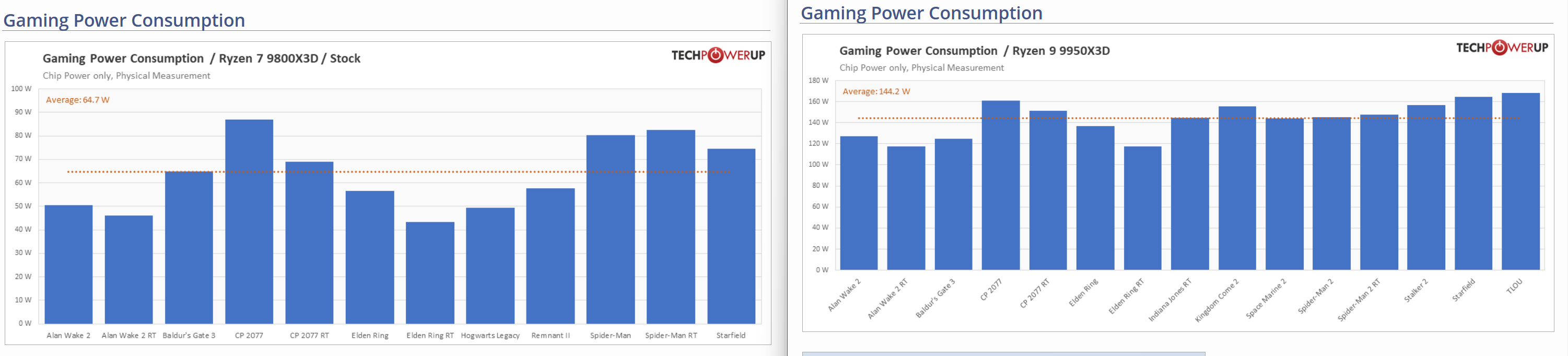

test gdzie też uwzględnili wyłączenie ccd https://www.hardwareluxx.de/index.php/artikel/hardware/prozessoren/65699-16-superschnelle-kerne-der-amd-ryzen-9-9950x3d-im-test.html?start=8https://www.hardwareluxx.de/index.php/artikel/hardware/prozessoren/65699-16-superschnelle-kerne-der-amd-ryzen-9-9950x3d-im-test.html?start=8 gry pobór i temp
