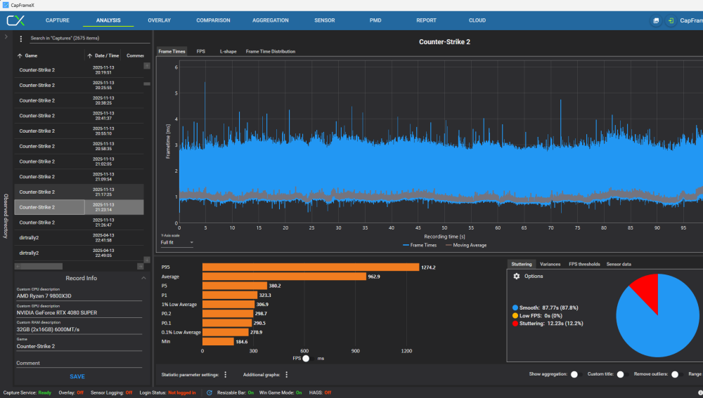

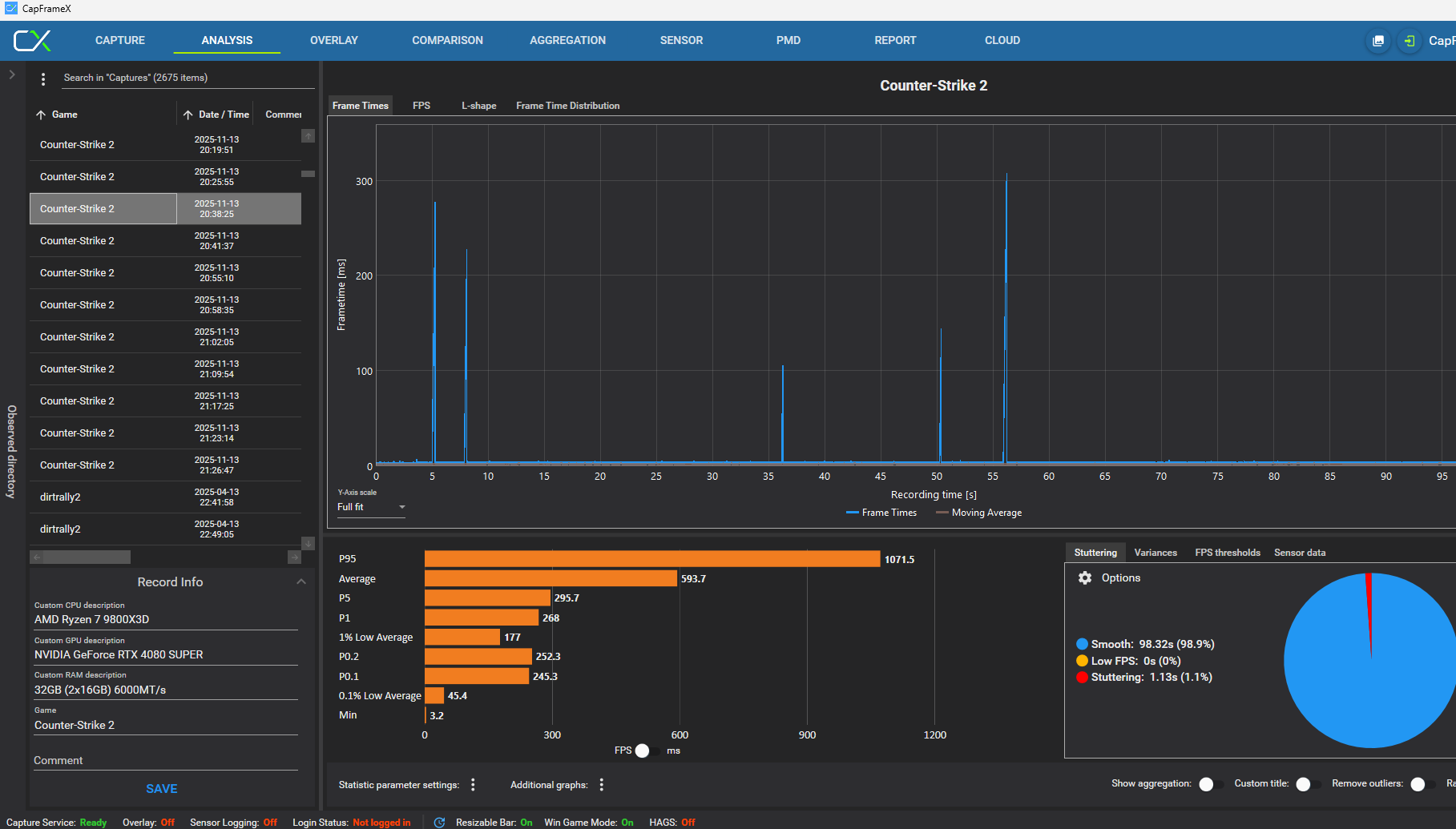

To co pokazują na YT to bym akurat cedził przez sito. Jeśli używasz capframex to też w zależności od wersji będzie pokazywać idealnie gładki lub bardziej poszarpany. U mnie na 9800x3d wystarczy włączyć czujniki w tym programie plus overlay i na UE mam zacięcia średnio co 15-20 sekund. Wyłączam i luksus. Niektóre gry chyba już tak mają, bo naprawdę zrobiłem bardzo dużo (w tym podmiana CPU, płyty, RAMu, karty graficznej), żeby wyeliminować problem sprzętowy. Windows też instalowany 3 razy od nowa, więc to raczej nie moja wina, a totalny laik też nie jestem. Po prostu w pewnym momencie już zgłupiałem😅. Osobiście nie jestem fanatykiem Intela czy AMD, a po prostu zwykłym użytkownikiem, więc nie mam zamiaru tutaj pisać, że to jest lepsze czy tamto. Problemy bywają na obu platformach i czasem przez jakąś głupotę, a w większości przypadków to słaba optymalizacja gier. W 60Hz to jeszcze tego tak nie widać, ale 120+ bardziej i nawet gsync/freesync nie pomaga. Karty AMD nie miałem nigdy (przynajmniej nie kojarzę), więc nie pomogę w tej kwestii 🫤
