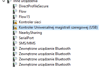

Cani 3 Opublikowano 12 Sierpnia 2025 Opublikowano 12 Sierpnia 2025 (edytowane) Witam mam nadzieję że to już moje ostatnie problemy z tą platformą. Chciałem sparować słuchawki i nie działa mi bluettoth , chciałem sprawdzić co z WIFI i nie działa. Sterowniki instalowałem i nawet używałem aplikacji GCC w celu aktualizacji. Ściągałem ręcznie sterowniki i nic to nie dało. Nie wiem czy to po bluetoth czy lan bo znajduje mi jedynie funbox 10. W menadzer urządzen mam "Inne urządzenia" a w nim z wykrzyknikiem "kontroler sieci" o raz " kontroler uniwersalnej magistrali szeregowej(usb)" Gdy pobieram sterowniki ręcznie to nic nie daje . W ustwieniach "połaczenie sieciowe" mam tylko ethernet oraz Połączenie sieciowe bluetooth- brak połączenia. Pobrałem sam sterownik "WiFi_AMD-MediaTek_v5.6.0.3998" i reczna akutalizacja sterownika nic nie dała. Edytowane 12 Sierpnia 2025 przez Cani
Send1N 4 891 Opublikowano 12 Sierpnia 2025 Opublikowano 12 Sierpnia 2025 Kliknij właściwości na ten "kontroler sieci" > szczegóły > właściwości i pod spodem tam gdzie opis urządzenia przestaw z listy na identyfikatory sprzętu, skopiuj pierwszy kod od góry (ten podświetlony na niebiesko) i wklej tutaj + napisz jaki masz dokładnie system razem z wersją build.
Cani 3 Opublikowano 12 Sierpnia 2025 Autor Opublikowano 12 Sierpnia 2025 PCI\VEN_10EC&DEV_8922&SUBSYS_892210EC&REV_01

Send1N 4 891 Opublikowano 12 Sierpnia 2025 Opublikowano 12 Sierpnia 2025 (edytowane) kliknij na ten kontroler w menedżerze > aktualizuj sterownik i po wypakowaniu tej paczki z linku: megawrzuta.pl/phjkfyg9 wskaż folder RTL8922AE Edytowane 12 Sierpnia 2025 przez Send1N 1
bourne2008 1 368 Opublikowano 12 Sierpnia 2025 Opublikowano 12 Sierpnia 2025 Generalnie to są najnowsze stery. Czy zadziałają nie wiem. Realtek WiFi Drivers: 6102.24.133.0 WHQL [23/05/2025] Download - 8922AE : https://mega.nz/file/oJlFwYKT#OiWHfXNF7_P2a32nuZaRBRAEVLsQ8I1RYP4gw3yxDdM Realtek Bluetooth Drivers: 18.4029.2506.2700 WHQL [30/06/2025] Download - 8922AE : https://mega.nz/file/lQdiQRzD#E-SRrFNjmK2TSM0AA7T46BO-yPbz4fKxaZ2HvXvdiOg 1 1
Pentium D 1 398 Opublikowano 12 Sierpnia 2025 Opublikowano 12 Sierpnia 2025 28 minut temu, Cani napisał(a): Win 10. Ogólnie widze ze bluetooth jest wlaczony na PC ale tylko tutaj , nic nie wykrywa nic nie moge wyslac przez bluetooth , zadnego urzadzenia dodać nie mogę. Telefon PC wogóle nie widzi Bo trzeba kliknąć w ten niebieski znaczek bluetooth obok zegarka lub w zasobniku i tam wybrać "odbierz plik" i wtedy kliknąć na telefonie wyślij do nazwa kompa. Wysyłanie z kompa podobnie. Ikona bluetooth "wyślij plik" wybierasz urządzenie i wysyłasz. 1
Cani 3 Opublikowano 12 Sierpnia 2025 Autor Opublikowano 12 Sierpnia 2025 14 minut temu, Send1N napisał(a): kliknij na ten kontroler w menedżerze > aktualizuj sterownik i po wypakowaniu tej paczki z linku: megawrzuta.pl/phjkfyg9 wskaż folder RTL8922AE 10 minut temu, bourne2008 napisał(a): Generalnie to są najnowsze stery. Czy zadziałają nie wiem. Realtek WiFi Drivers: 6102.24.133.0 WHQL [23/05/2025] Download - 8922AE : https://mega.nz/file/oJlFwYKT#OiWHfXNF7_P2a32nuZaRBRAEVLsQ8I1RYP4gw3yxDdM Realtek Bluetooth Drivers: 18.4029.2506.2700 WHQL [30/06/2025] Download - 8922AE : https://mega.nz/file/lQdiQRzD#E-SRrFNjmK2TSM0AA7T46BO-yPbz4fKxaZ2HvXvdiOg Sterownik od bluetooth zadziałał , mogłem dodać i sparować telefon oraz słuchawki. Dzięki wielkie za pomoc. Sterownik od WIFI nie działa i jakoś muszę z tym żyć , z WIFI korzystałem tylko jak była awaria internetu i wtedy z telefonu puszczałem neta. Aktualnie wygląda to tak. 4 minuty temu, Pentium D napisał(a): Bo trzeba kliknąć w ten niebieski znaczek bluetooth obok zegarka lub w zasobniku i tam wybrać "odbierz plik" i wtedy kliknąć na telefonie wyślij do nazwa kompa. Wysyłanie z kompa podobnie. Ikona bluetooth "wyślij plik" wybierasz urządzenie i wysyłasz. Wiem , korzystałem już z tego rozwiązania przy poprzedniej płycie , tutaj mi po prostu nie działało. 1
