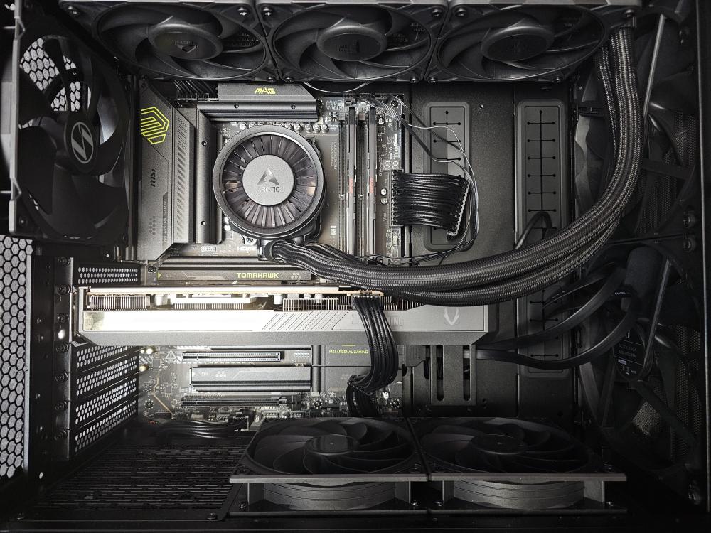

Mianowicie złożyłem nowy sprzęt dla żony do pracy - mniejsza o większość, podjąłem się poskładania tego do kupy.
CPU: Ryzen 9 9900x
Mobo: MSI X870E Tomahawk
GPU: Zotac RTX 5070Ti
RAM: Patriot Viper 6000mhz CL36 (tak, wiem, CL30 byłoby lepsze)
Dyski: Samsung 990Pro 1TB + 2TB.
PSU: Corsair RM1000X
Chłodzenie; Arctic Liquid Freezer III Pro 360mm
A więc - podłączone jest wszystko i trzy razy sprawdzałem wtyczki od mobo (24 pin), od CPU (2x8pin) i od PCI-E. GPU wiadomo na HPWR 12V. Raz zdjąłem chłodzenie, wyciągnąłem procka, przemyłem alkoholem od sporu, poskładałem wszystko do kupy włącznie z przykręceniem ramki Termalright AM5 v2. Cały czas niestety jest ten sam problem - brak obrazu i po chwili przelatywania przez kody wszelakie staje na "00" i zielonej diodzie. Próbowałem podłączać kable w inne sloty na PSU. Próbowałem zamienić RAM miejscami. Próbowałem odpalić z jedną kością RAM. Efekt jest dokładnie ten sam... Czyli kod 00 i zielona dioda. Jak podłączę prostą klawiaturę (stara membrana Della) to wywala za to błąd b4 czyli USB Hot Plug. Oczywiście próbowałem resetować CMOS przyciskiem na tylnym panelu - nic to nie daje. Komp się wyłącza i tyle. Próbowałem przytrzymać ten przycisk ponad 10 sekund - bez zmian. Czyżby walnięta płyta albo procek? Raptem pół roku temu składałem dla siebie podobny, tylko trochę słabszy zestaw (R7 9700X, 32GB RAM, RX9070XT) z tą samą płytą i zasilaczem i ruszyło od strzała.
O czymś zapomniałem? Czegoś nie podłączyłem? Wydaje mi się, że wszystko jest jak należy. Rzecz jasna wiadomo, dyski puste, systemu nie ma, ale chyba powinien przynajmniej wystartować BIOS?

No to panowie teraz się uśmiejecie, bo komedia trwała dalej.
Dzisiaj wjechała nowa płyta główna, a stara pojechała na zwrot (W kartonie po nowej, lol). Obsługa w x-kom wzorowa, chwali się.
No więc wjechał montaż od nowa, wszystko w niemal laboratoryjnych warunkach. Wszystkie wtyczki 3 razy sprawdzone, wszystkie śrubki wkręcone - no książkowa robota. I co? I wujów sto :D  Ta sama historia, czyli nie bootuje. No to poszedłeem w opór i zrobiłem aktualizację BIOSu. Niby wystartował, ale brak obrazu choć mobo pokazuje normalnie temperaturę procka. Restart i znów kod 00 z zieloną diodą. Trafił mnie szlag, podmieniłem znów na swój RAM, reset CMOS i dupa blada. Nie powiem, że już zaczęło mną telepać, ale stwierdziłem, że raz kozie śmierć. Wygrzebałem kabel HDMI, podłączyłem pod płytę główną (chwała za iGPU!) i odłączyłem wtyczkę 12V od grafiki. I cyk, obraz jest. Jaja jak berety, ale mówię "Sprawdzam!" i wrzucam Patrioty, bo może to jednak RAM. No nie, startuje normalnie, więc poszedłem za ciosem i odpiąłem kabel 12V HPWR który był z zasilaczem i zamiast niego wpiąłem 2x8-pin plus przelotka od Zotaca. I co? I jajco! Gra i buczy. Poleciała instalacja windy, bazowe sterowniki, jakiś konfig (wiadomo, EXPO, PBO i krzywe wentylatorów).
Przy okazji skapnąłem się, że ten hub wentylatorów wbudowany w LianLi 217 to jeszcze ma 2 wentyle do podłączenia i prąd do dostarczenia :D Więc jak już podpiąłem kabelek SATA i wpiąłem wtyczkę huba w mobo, wszystko zaczęło ładnie fruwać :D
Jaki z tego morał? Jebać Nvidię i 12V HPWR!

Nie wiem czy to już było mówione, ale niemal zawsze jak składam kompa to coś mi nie startuje i niemal zawsze a to zapomnę o podpięciu dodatkowego zasilania na płycie, a najczęściej wtyczka jest źle założona na płytę. Kiedyś dosłownie z 10 razy wkładałem i wyjmowałem wtyczkę do dodatkowego zasilania płyty głównej zanim zaskoczyło. Więc może nie była kwestia nvidii tylko właśnie docisku jakiegoś zasilania czy na płycie czy na GPU czy zasilaczu. A ponieważ jeszcze raz wszystko montowałeś to zbieg okoliczności?
Też uważam to za ultra dziwne, bo wszystkie kable i wtyczki były sprawdzane dosłownie minimum 3 razy. Nawet te wpinane w zasilacz były pod tym kątem sprawdzane i przepinane, żeby wykluczyć właśnie opcję niedociśnięcia którejś z nich. Więc tym dziwniejsze jest to, że na dedykowanym kablu 12V nie działało, ale wpięcie 2x8pin + przelotka na 12V już tak... Kto wie, może fabrycznie ten kabel jest walnięty? Nie będę sprawdzał, bo konfig działa, winda stoi, sterowniki też łyknął podobnie jak całą bazową konfigurację BIOS (EXPO, krzywe wentów, PBO itd). Także jak działa, niech działa. Nie będę ruszał :D
Może jakieś zwarcie jest na kablu czy samym gnieździe (w zasilaczu), które wpływa na całą linię 12V, i komp przez to glupieje. Żeby zaspokoić ciekawość to trzeba by inny kabelek ogarnąć i wtedy sprawdzić, jak znów będzie problem to obstawiam gniazdo w zasilaczu.
Ja bym na twoim miejscu tego tak nie zostawiał i po prostu zwrócił ten zasilacz skoro nie jest w pełni sprawny dopóki masz jeszcze czas na zwrot, będziesz chciał kiedyś użyć natywnego kabla czy go odsprzedać i :dupa: bo będzie z wadą.
Nic z tego kompa nie będzie ruszane, bo to zestaw do pracy, który będzie stał w biurze następne X lat. Ja to tylko składam, więc jak działa, to niech działa, bo niestety czasu już na zmiany i wymiany nie mam, a nie będę dalej testował cierpliwości inwestora :D Zrobię jeszcze jakieś testy obciążeniowe, żeby mieć pewność, że wszystko śmiga, ale skoro po paru restartach, instalacji sterowników i postawieniu systemu wszystko działa bez zarzutu, to myślę, że będzie gitara.
