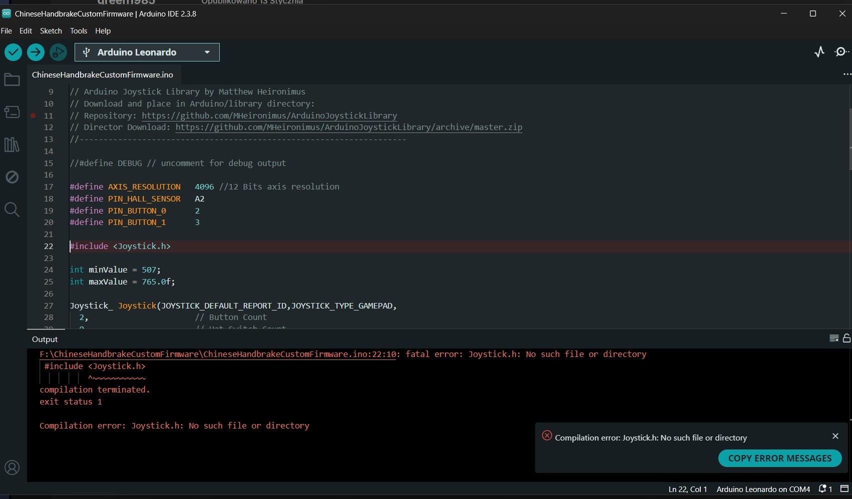

  2. W końcu mam poskładany ten ręczny na nowej płytce Arduino. Ale moje umiejętności "programowania" kończą się na podstawowych komendach html i nie bardzo ogarniam jak wgrać plik .ino. Możesz pomóc? Chyba, że to u mnie jednak jest coś nie tak, bo odpalam program Arduino IDE, wybieram płytkę "Arduino Leonardo", daję File -> Open, wybieram plik ChineseHandbrakeCustomFirmware.ino, ale gdy daję "upload", to pojawia się taki błąd jak poniżej, czyli "Joystick.h: No such file or directory". Wiesz o co tu może chodzić?
