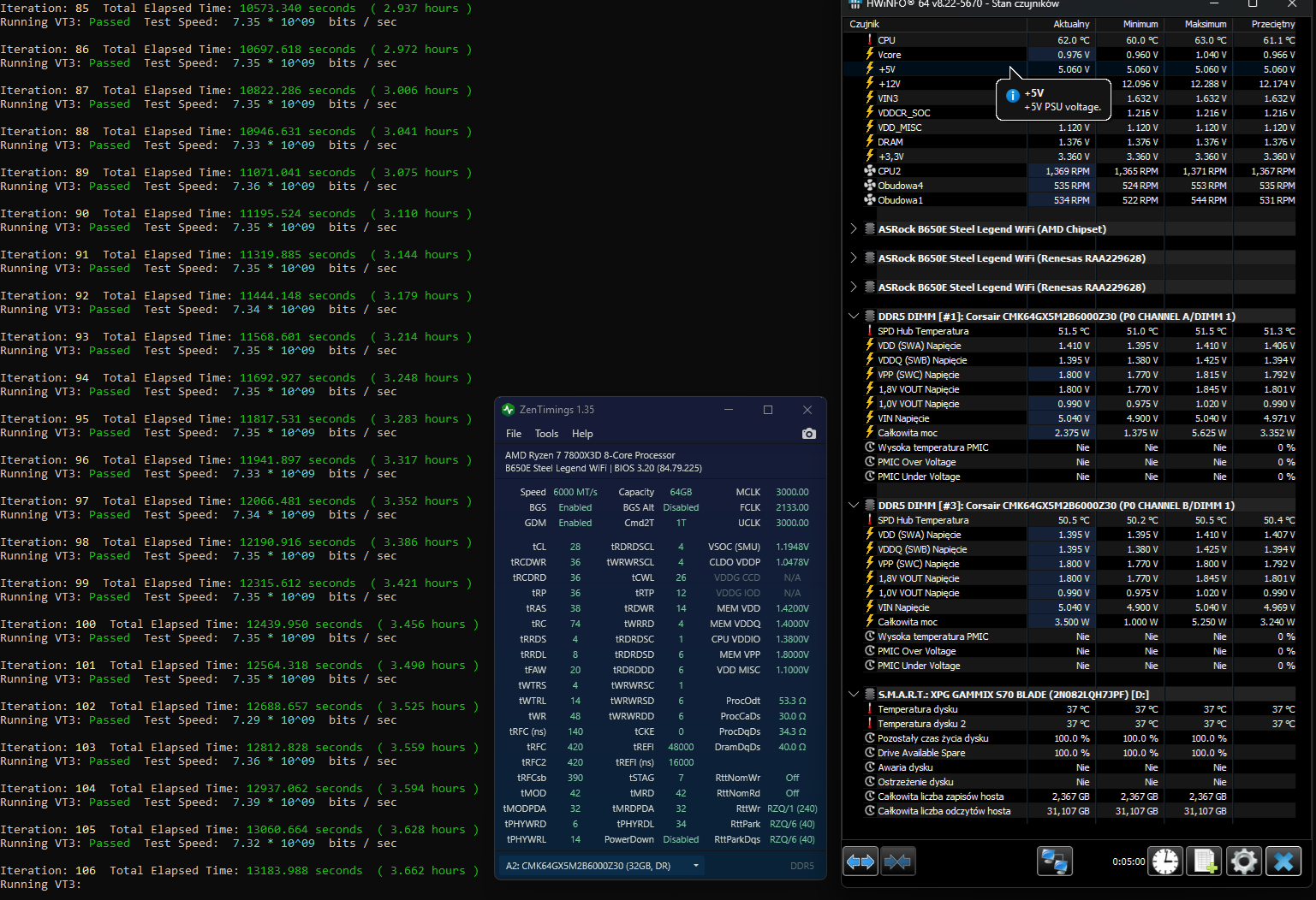

  2. No, jaki "wysyp" RTX 5070Ti w sklepach. Ceny też jakby trochę w dół poszły. Eksperymentalnie zapisałem się (jak to brzmi) na KFA2 5070 Ti EX Gamer 1-Click OC. Miałem styczność z serią przy okazji RTX 3000 - niczego sobie.

  9. Tutaj filmik z Aorusem i timingami, niemniej OC już niczego sobie. Z drugiej strony pamięci też single rank a timingi ciasne jak na prędkość ram. Trzymaj się 6000 na pamięciach, cl30 i pozostałych timingów pierwszego rzędu jak z xmp a dalsze próbuj po kolei jak z filmiku. Nie wiemy czy masz ram A-Die czy M-Die Hynix więc trzymaj się z tRFC (ns) powyżej 160 ns. NAPRAWDE, FILMIK TYLKO POGLADOWO. TO SA CIASNE TIMINGI PIERWSZEGO RZEDU, KTORE USTAWIA. CHODZI MI O TO, ZE JEST TO MOBO GIGABYTE I COS MOZE CI POMOŻE.
  10. Eeee, ja na screenie z zen timings widzę cl 50? Zmień to na 30. Następne timingi też nie tak. Trcd 38, twr 48, tfaw 20, trtp 12. Które wartości z filmiku są poza zakresem? Ważne, kontroluj napięcie vsoc. Do tego, co ogarniamy 1.20v i to z marginesem jest dość.
  11. Timingi etc. wklep z tego filmiku. Chodzi o wirtualizację - wyłącz ja. Zakładka tweaker, opcja svm. Wyłącz opcje dla pamięci o nazwie nitro, ew. ustaw 1-2-0
  12. Izolacja rdzenia w BIOS - wyłącz wirtualizację. Plus jest taki, że dzięki temu zabiegowi MCLK: UCLK jest 1:1. Aczkolwiek optymalizacje zaczynałbym od RAM ustawionego na 6000 i UCLK 3000.
  13. Noooo dobra.... to wiemy, że z nastawami pamięci jest coś baaaaaardzo nie halo - bez dodatkowego tuningu powinno być 67 - 69 ms latency. Działaj z tymi ustawieniami. Najpierw włącz profil XMP na 6000, bo widzę że masz ram z XMP a nie EXPO a dalej ustaw dzielnik 1:1 (opcja UCLK DIV1 MODE na załączonym przez Ciebie wcześniej screenie). Widać na AIDA - northbridge clock - 1600. Powinno być 3000. Poszukaj jeszcze gdzie w BIOS wyłączyć izolację rdzenia i wyłącz.
  14. Wynik jak najbardziej ok. Skupiłbym się na pamięci. Ustaw na 6000 i UCLK na 1:1 to będzie 3000 przy FCLK 2000. @Clairo ustaw pamięci według powyższego. Najpierw ściągnij AIDA64 i zrób test memory latency. Wrzuć wynik. Zmień ustawienia RAM i puść test jeszcze raz. Później aż prosi się aby CO ustawić np. na -20 all core.
  15. PBO Limits daj na "Mainboard". Zrób zrzut jak wygląda ustawienie w menu "Curve optimizer". Coś jest u Ciebie konkretnie nie tak. Albo gdzieś kaganiec zarzucony na CPU albo - patrząc wcześniej po temperaturach - łapie Ci system throttling. Benchmar cup-z nie jest jakiś tam super ale ja na 7800X3d to mam ok. 7500 pkt w teście multithread a u Ciebie nie dobija do 6 tys. Tak, jak @bourne2008 radził. Wrzuć profil pamięci na 6000 - możliwe że masz zdesychronizowane UCLK. W opcji UCLK DIV1 Mode ustaw 1:1 - oczywiście po wcześniejszym załadowaniu profilu pamięci na 6000 zamiast 6400. Jeśli chodzi o ZenTimings to coś pewnie blokuje Ci załadowanie sterownika tej apki. Może odpal jako administrator.
  16. Widzę błąd WHEA. Jakie masz mobo? Masz CO włączone? Ile na negative? Jeśli tak zacznij od włączenia tylko PBO i nie ruszaj (wyłącz) CO.Ustaw limity PBO na domyślne a nie np. na mobo. Sprawdź czy sytuacja się powtórzy. Dość wysokie temperatury CPU. Jakie jest chłodzenie? Daj zestawienie napięć i timingów - najlepiej zrzut z ZenTimings. Zastanawiam się czy Ty przypadkiem nie masz ustawione CO na + a nie -.

    Załączam zrzut z moimi nastawami, tylko bierz poprawkę, że w moim przypadku jest to RAM dual rank. Zacznij od CL30 i FCLK2000. Powinien być - wyjściowo - układ 3:2:3 w zakresie MCLK:FCLK:UCLK, tj. 3000:2000:3000. FCLK nie ruszaj na razie - chociażby ze względu na to, że jak ustawisz np. 2033, czy 2067 to będzie gorsze latency niż na 2000. Dopiero taktowaniem FCLK od ok. 2100 "kompensowana" jest strata do proporcji FCLK = 2/3 MCLK. Wyższe FCLK to - od pewnego pułapu - niższe latency ale też wyższy odczyt/zapis do pamięci. Masz kości M-Die czy A-Die? Jeśli nie wiesz to łatwo to sprawdzić. Jak da się tRFC (ns) ustawić poniżej 160 to A-Die. Jak obliczyć tRFC (ns) docelowe (np. 140)? 140 x 6000 = 960000. 960000 / 2000 = 480. Tak więc 480 musisz wbić do parametru tRFC w BIOS. Jeśli chodzi o tRAS to - asekuracyjnie - przyjmij tCL + tRCD + 2 lub 4 tRC - wiadomo - suma tRP + tRAS tWR masz ok (4xtRTP) tREFI ustaw wstępnie na 32000
