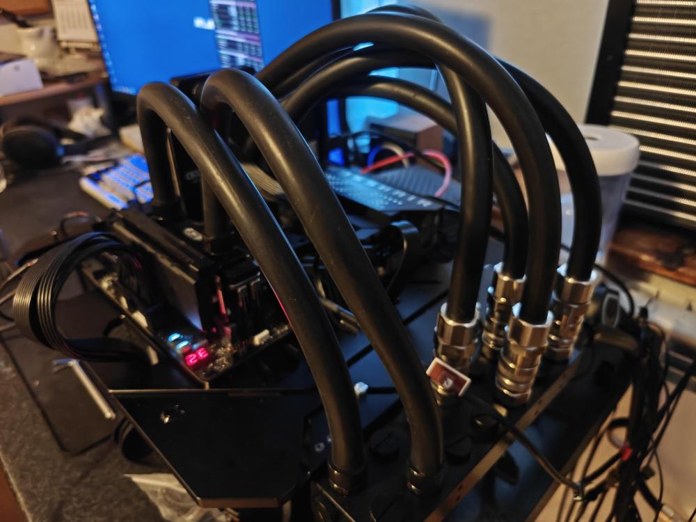

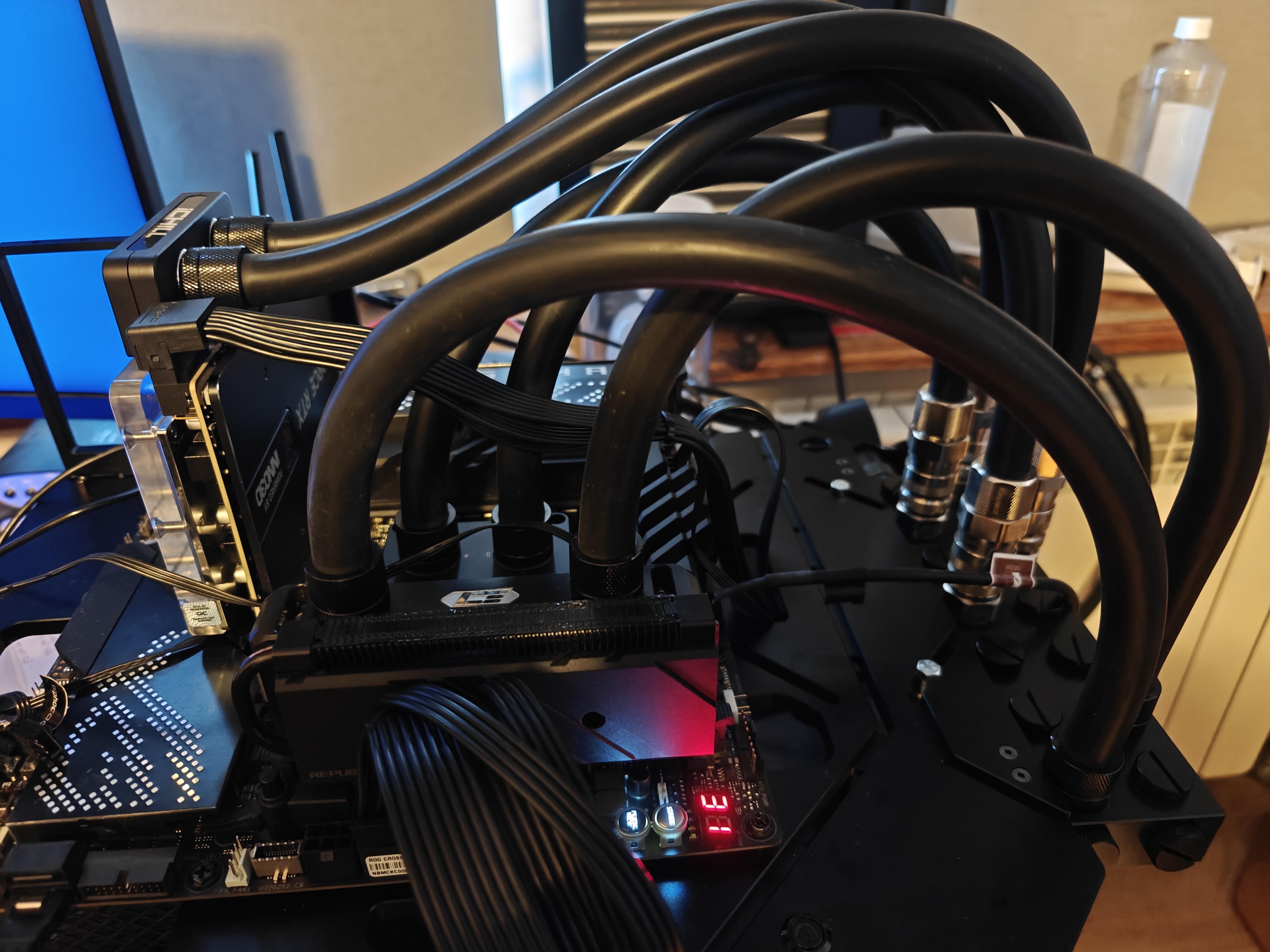

Nie mam przekonania do tych distroplate, ale ja bym sprawdził czy ta pompa na bank jest sprawna. Mam Flow next i działa dobrze, jak ci w idlee temp. cieczy pokazuje 40 stopni to na bank jest nie halo z przepływem. Nawet na dwóch chłodnicach powinieneś mieć max. kilka stopni powyżej tem. otoczenia. No chyba ze masz w domu 35 stopni

Coś chyba skopałeś z tym Direct Die, w spoczynku 60 stopni? Na pewno ta pompa jest sprawna? Bo mi to wygląda na brak przepływu.
