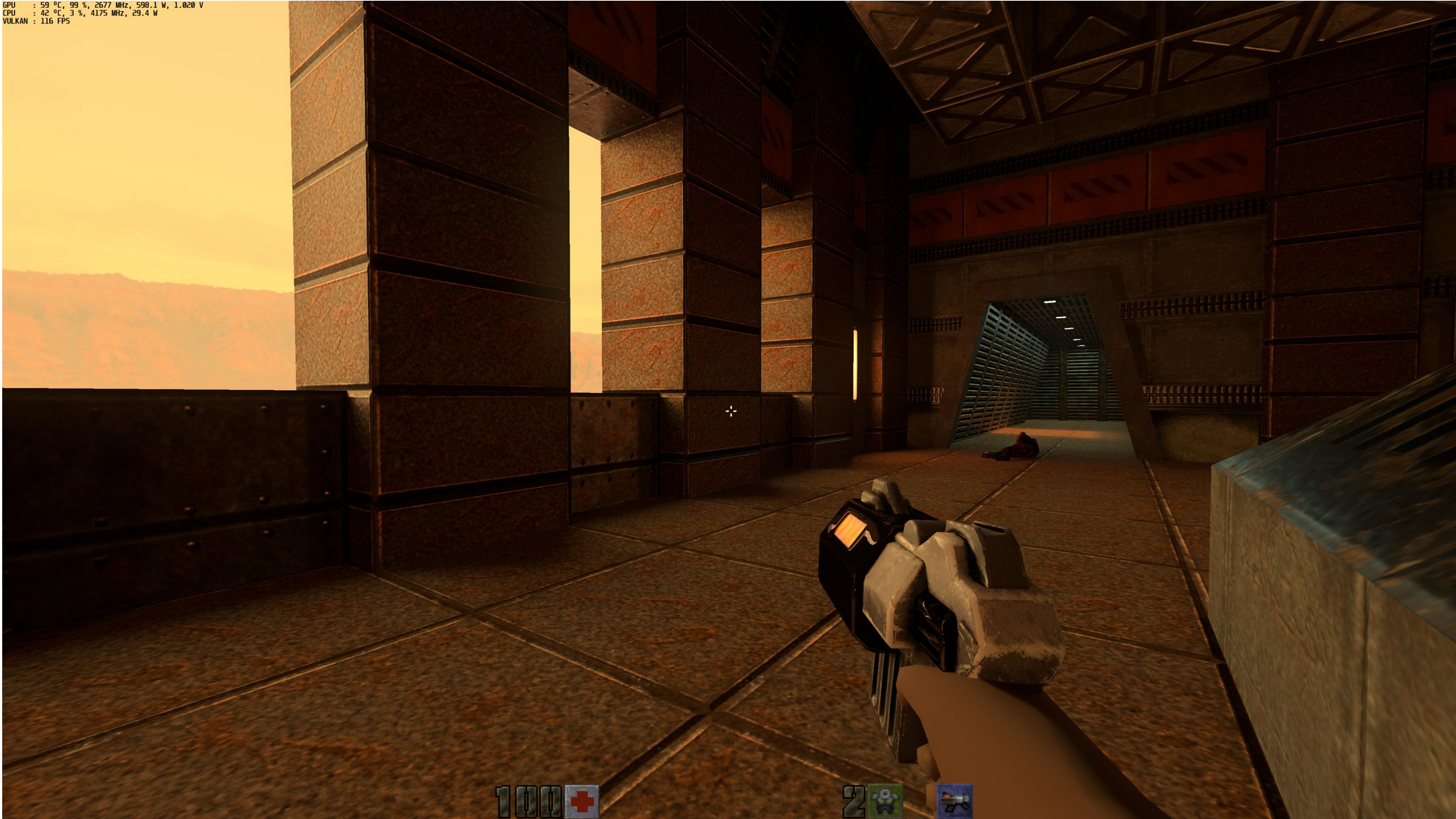

  17. @DżonyBi @Kanzu Obrotów nie ruszałem, tylko karta nie zdążyła się dobrze wygrzać :D. A trochę jej schodzi ze złapaniem maks temperatur. Tutaj bardziej mi chodziło o pokazanie różnic w poborze mocy względem stock, przy jak się okazuje nie najbardziej ciągnącej wacików grze @krukkpl Ostatnio jak sprawdzałem w QII to 70 stopni peak, przy 1740rpm. W obudowie z jednym wywiewem + 3 wentyle dmuchające od spodu z dość mocno blokującym filtrem od kurzu. 25 stopni temperatura otoczenia. Więc pewnie w optymalnych warunkach byłoby sporo lepiej .

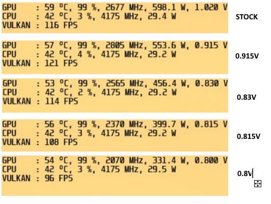

  18. Q II RT w 4k ze wszystkim na MAX, tak po UV zachowuje się tam mój 5090 Suprim: Nic tak nie wciąga prądu jak Quake II RT .

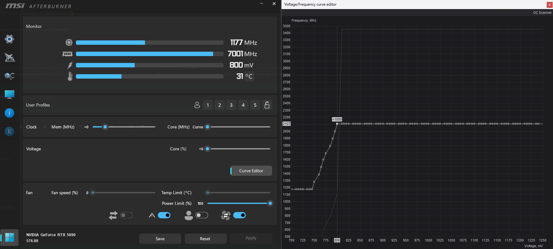

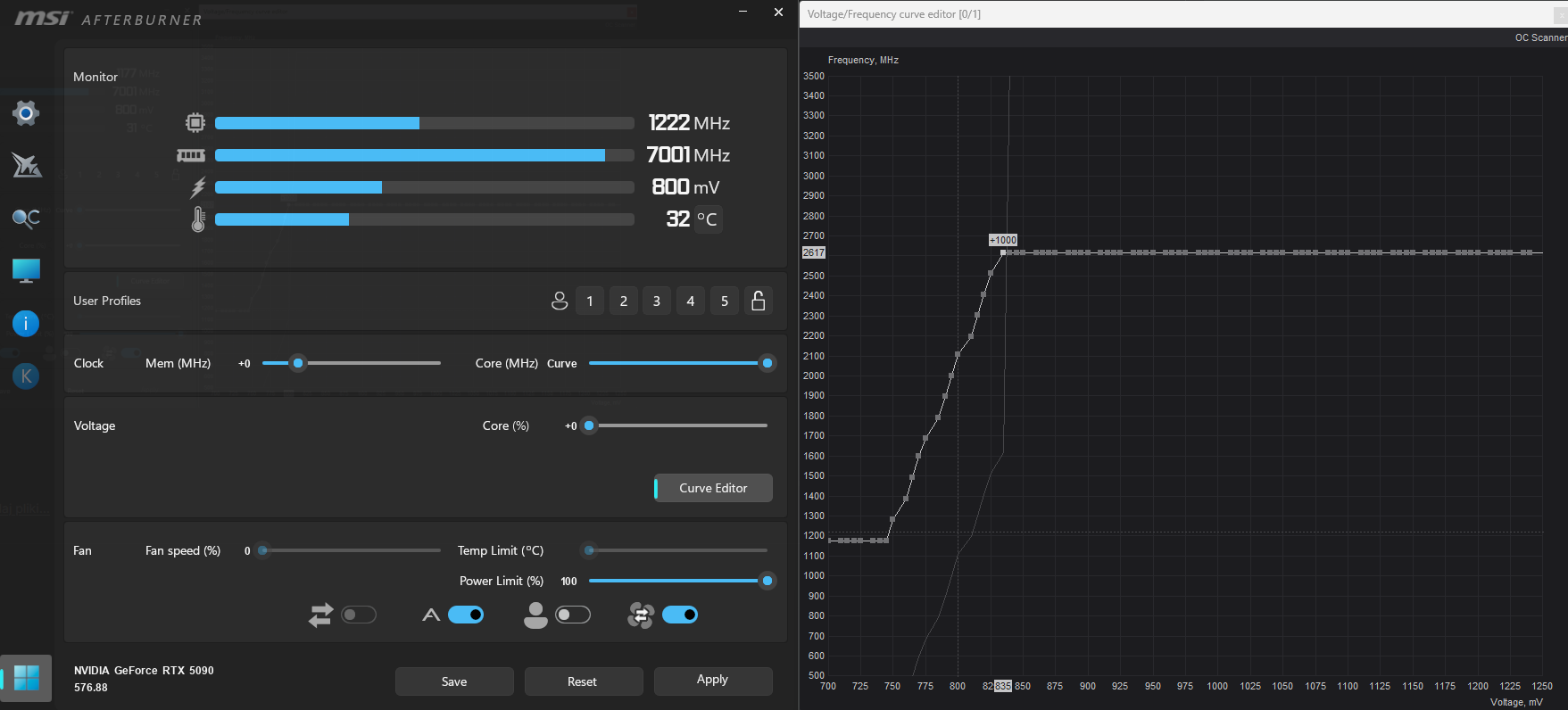

  19. Tak to wygląda: 0.8V 0.83V A ustawiam to tak na krzywej:

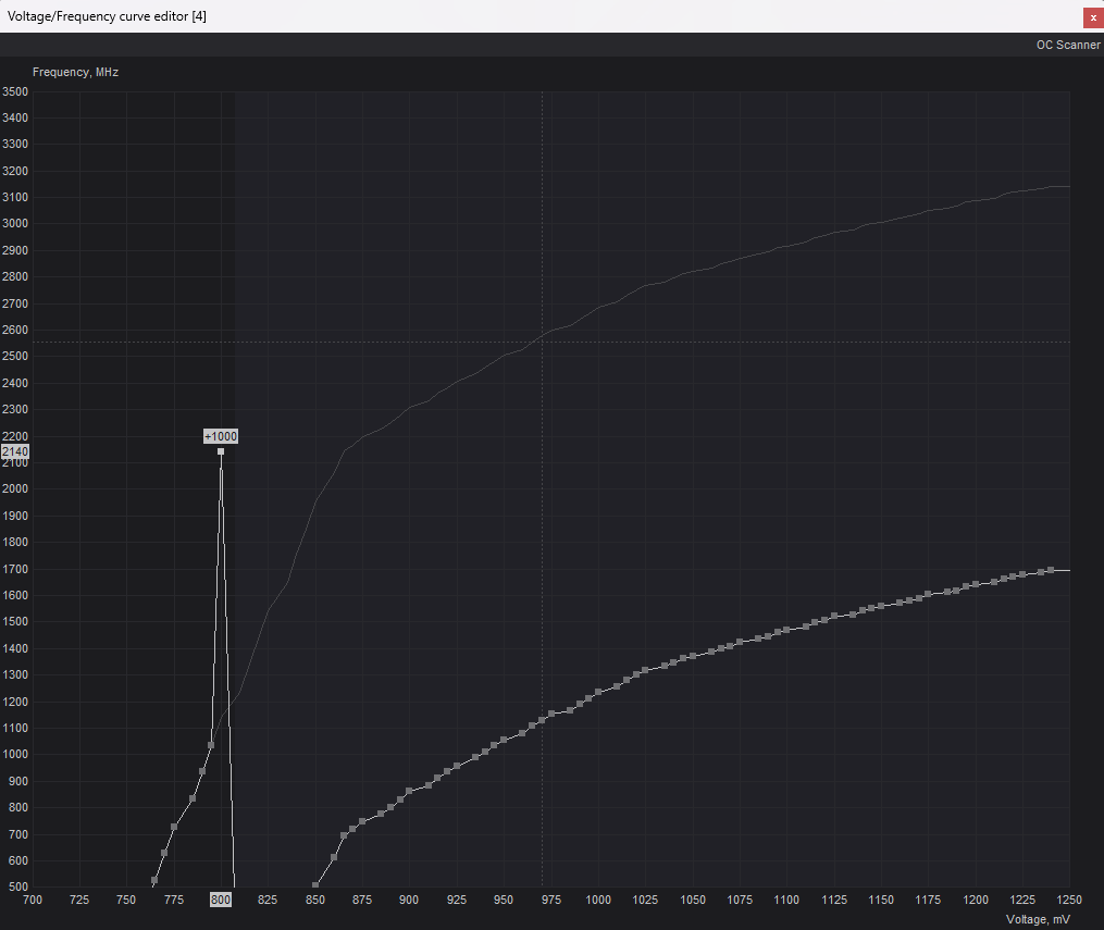

  20. Jasne, wrócę do domu to wrzucę
  21. No złapałem punkt na krzywej, dałem +1000. Od punktu np. 0.85v trzymając shift, zaznaczyłem wszystko po prawo na szaro i tam obniżyłem wszystko do dołu poniżej punktu wysokości ustawionego dla 0.85v, dałem apply i tyle

  24. Moim daily jest 0.83V z zegarkiem 2550Mhz (sztywny zegar z GPU-Z), a do lżejszych gier używam 0.8V 2065MHz. Mam jeszcze profil na 0.92V, z zegarkiem troszkę większym od stock. 2805Mhz-2840Mhz, zależnie od gry. Myślałem, że moja karta ogarnia 2.8GHz na 0.895V, ale zrewidowałem swoje oczekiwania po odpaleniu bencha Cyberka z PT. Co ciekawe, bez FG, karta była stabilna, ale po odpaleniu FG przy DLSS Q Transformer, musiałem ją trochę dokarmić :D. Taki Q II RT z palcem latał na tym napięciu a Cyberek z FG już nie. Ale kompletnie nie widzę sensu katowania grafy na 2,8GHz, jak wzrost wydajności w takim Cyberku z FG jest bardzo mały 115FPS (2550Mhz) vs 121 FPS (2830Mhz), a różnica pomiędzy profilami to 90-100W zależnie od miejsca . O tam, o tam .
