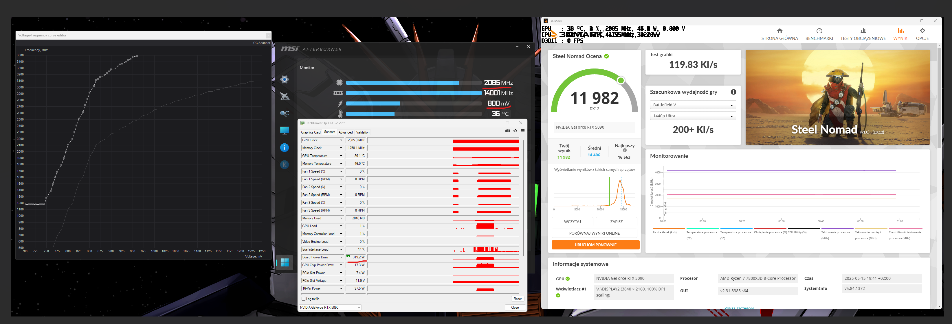

  3. Po UV to nawet jak przykładam ucho do karty to ich nie słychać
  4. Na moim Suprim najlepszy do sprawdzania stabilności jest Cyberpunk z PT wszystkim na max 4k DLSS Q +FG. Co ciekawe, bez FG Cyberpunk jest dużo bardziej tolerancyjny dla UV. Bez FG w Cyberku stabilne było taktowanie na luzie +-2820Mhz przy 0.89V (na krzywej 0.9V) do FG musiałem napięcie podbić do 0.9V (0.91v na krzywej), tylko się zastanawiam czy jest sens tak gnać grafę, jak w Cyberkowym benchu przy 0.9V 2820MHz mam 120 FPS (PT MAX 4k DLSS Q FG x2) pobór max 460W, a przy 0.845V 2630Mhz(zegar efektywny) mam 115FPS i pobór max 400W. Przy 0.85V 2707Mhz na krzywej w Steel Nomad robi 14900punktów, łykając max w peaku 480W.

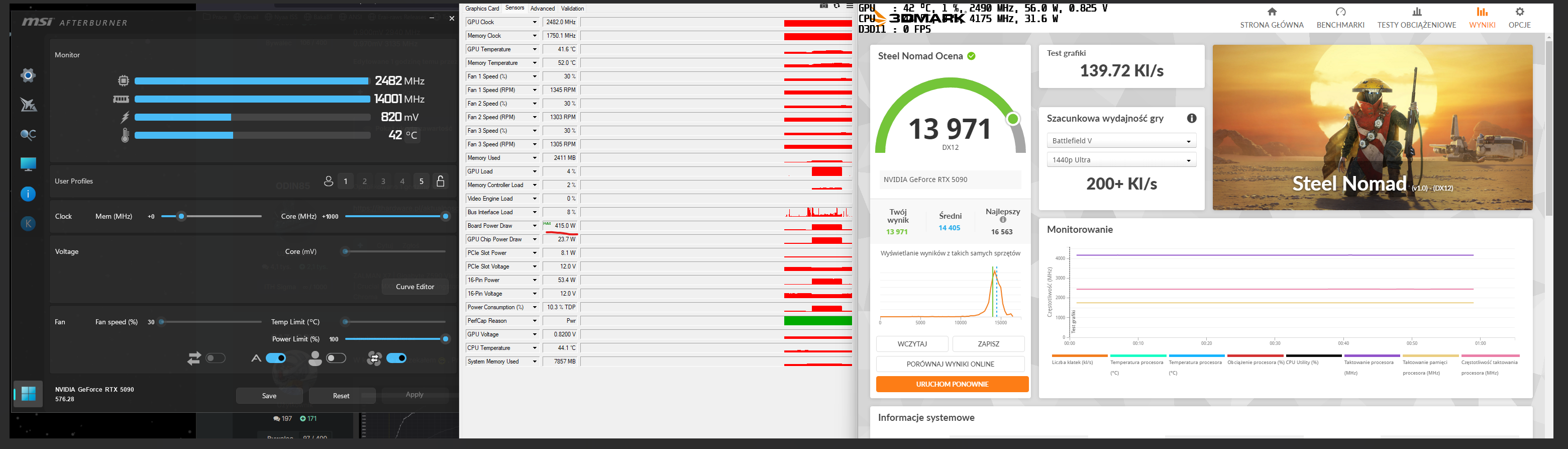

  10. Spokojnie, dopiero pierwsze testy :D. Ale 14k punktów w SN, przy max 415W wygląda zachęcająco. Te niecałe 12k to było dla 0.8V i max 320W. A ja się odnosiłem do wyniku 14k punktów przy 0.82V, gdzie słabsze 5090 na stock tyle mają.

  12. W końcu się doczekałem . Przepłacony 5090 Suprim. 13500zł brutto. Cewki niesłyszalne no i ta efektywność, I like it. Przy 0.82V max pobór 415W i wynik jak kiepskiej 5090 na stock W porównaniu do poprzedniej Suprim Liquid, ten powietrzny Suprim wciąga wodną wersję nosem. No, polowanie na grafy uważam za zakończone :)

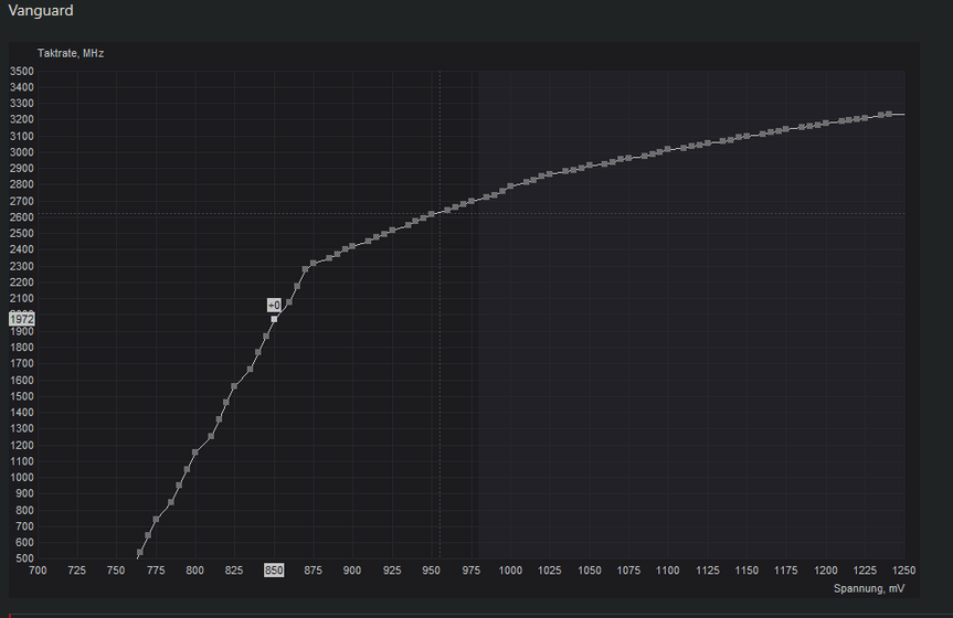

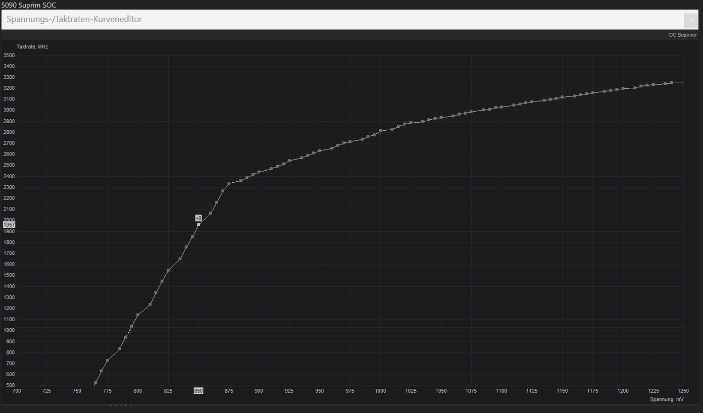

  15. Nie wiem kto to wymyślił, ale skoro nie jeden egz. ma ten problem, to znaczy, że nie jest to przypadek, tylko ten typ tak ma

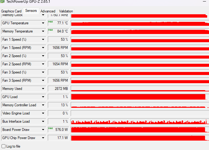

  17. Ja chwile sprawdzałem 5090 Vanguarda, to chłodzenie w porównaniu do Gigaszrota Gaming OC, kozak. Bez UV ciągłe 575W loop w Steel Nomad, karta miała temp 67-68 stopni przy 1650RPM, Giguś przy takich samych obrotach i UV 77 . Ale kurde, wentyle w tym Vanguardzie strasznie słyszalne, dużo głośniejsze od Gaming OC przy tych samych obrotach i mają takie charakterystyczne bzyczenie .
