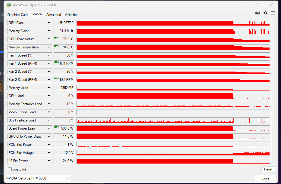

Mi po jednym przejściu w SN, FE nagrzewał się do 68-69 stopni nie przekraczając 500W, średnio 480W przy jednym loopie. Karta po dłuższym katowaniu jak się mocno wygrzeje w peaku potrafi tyle złapać W w SN, dodatkowo kwesta też samego chipa, jedne biorą mniej, drugie więcej. Zresztą, z FE jest taki paździerz, ze jak miałem filtry pozakładane, to karta nagrzewała się do 83 stopni (po UV) . Egzemplarz zdecydowanie do dupy. Ja to się zastanawiam, jak karta w recenzjach potrafiła mieć max 73 stopnie, jak . A te 78 stopni to naprawdę w optymalnych warunkach, obudowa Qube 500 Flatpack, z każdej strony obudowa podziurkowana, filtry zdjęte i 3 wentyle na nawiew na kartę.
Founders 5090 po UV na 0.89V, efektywnie 0,875V w loopie Steel Nomad (temp w pokoju 24). Gorąca bestia, cewki trochę się ogarnęły, ale nadal słyszalne. Na tych ustawieniach karta ma OK 14,5k w Steel Nomad.

Samo chłodzenie na 5090 FE jest bardzo spoko (karta waży tylko 100g mniej od Gaming Trio 5090), po UV na 0.880V i średnim zegarze ok. 2700Mhz w Steel Nomad, karta łyka ok 500W, z chwilowymi pekami na 520W, to tak 72-74 stopnie ma i 1700RPM, sam szum wentylów bardzo OK. Ale te cewki, dam jej trochę czasu, powygrzewam itp. może się poprawi, jak nie to niestety, ale chyba zwrocik, uwaga cewki nawet słychać przy 150W jak ma 0.8v 1612MHz na rdzeniu .
