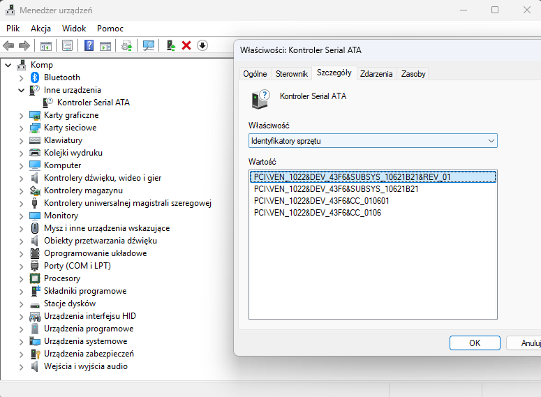

Send1N 5 462 Opublikowano 3 Września 2025 Opublikowano 3 Września 2025 Wklej tutaj identyfikator sprzętu kontrolera ata, przykład co masz skopiować na niebieskim tle:
Xpedia 1 Opublikowano 4 Września 2025 Autor Opublikowano 4 Września 2025 W dniu 3.09.2025 o 17:57, Send1N napisał(a): Wklej tutaj identyfikator sprzętu kontrolera ata, przykład co masz skopiować na niebieskim tle:

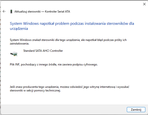

Send1N 5 462 Opublikowano 4 Września 2025 Opublikowano 4 Września 2025 pobierz https://megawrzuta.pl/o8dzmfhn wypakuj i spróbuj przez menedżer urządzeń wgrać sterownik - klikając prawym aktualizuj sterownik i wybierz ścieżkę do wypakowanego folderu, tam jest kilka różnych sterowników, jak nawigujesz do głównego to może wyszuka właściwy
Xpedia 1 Opublikowano 4 Września 2025 Autor Opublikowano 4 Września 2025 14 minut temu, Send1N napisał(a): pobierz https://megawrzuta.pl/o8dzmfhn wypakuj i spróbuj przez menedżer urządzeń wgrać sterownik - klikając prawym aktualizuj sterownik i wybierz ścieżkę do wypakowanego folderu, tam jest kilka różnych sterowników, jak nawigujesz do głównego to może wyszuka właściwy teraz wyskoczyło coś takiego
Send1N 5 462 Opublikowano 4 Września 2025 Opublikowano 4 Września 2025 Spróbuj wyłączyć podpis cyfrowy sterowników > podranik: https://emar.pl/wp-content/uploads/2015/11/Wylaczenie_podpisywania_sterownikow_w_WINDOWS-10.pdf 1
Xpedia 1 Opublikowano 4 Września 2025 Autor Opublikowano 4 Września 2025 Wyłączyłem podpis cyfrowy sterownika i wszystko działa. Dzięki 1
