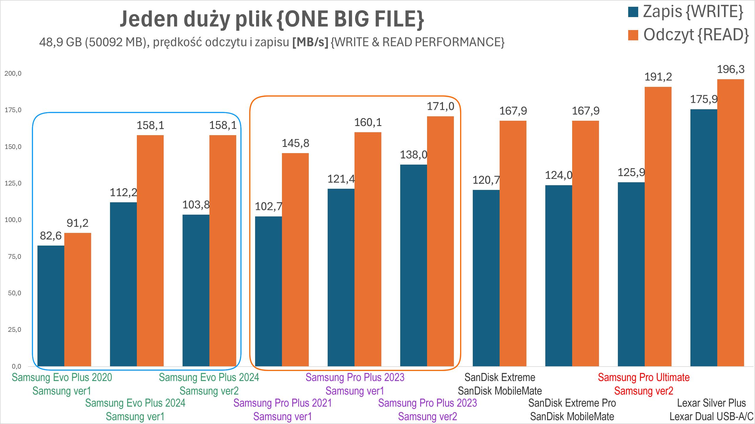

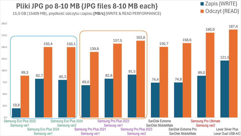

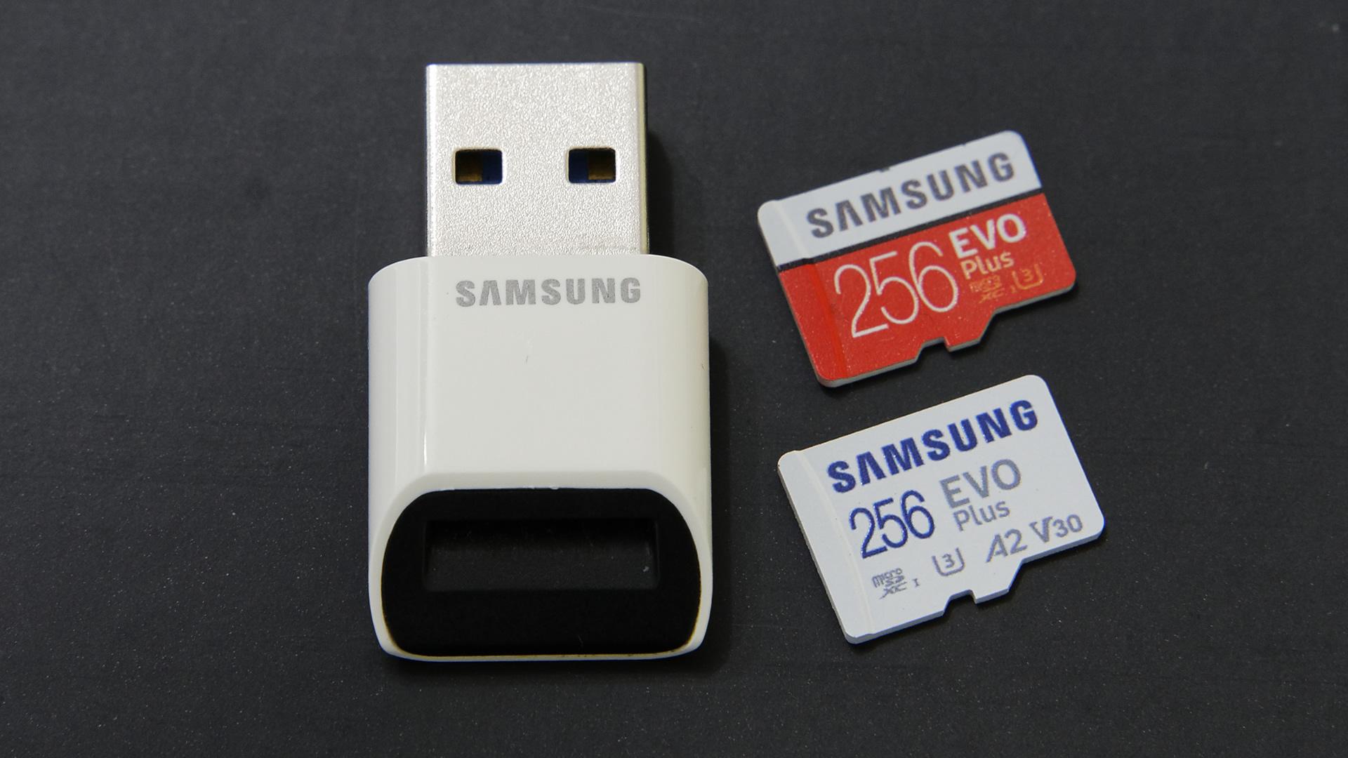

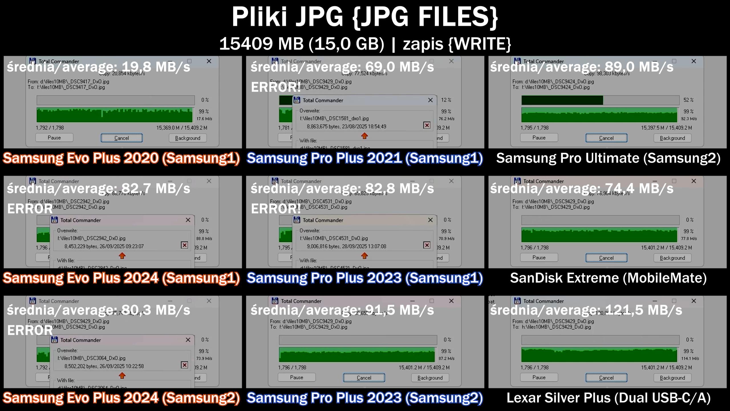

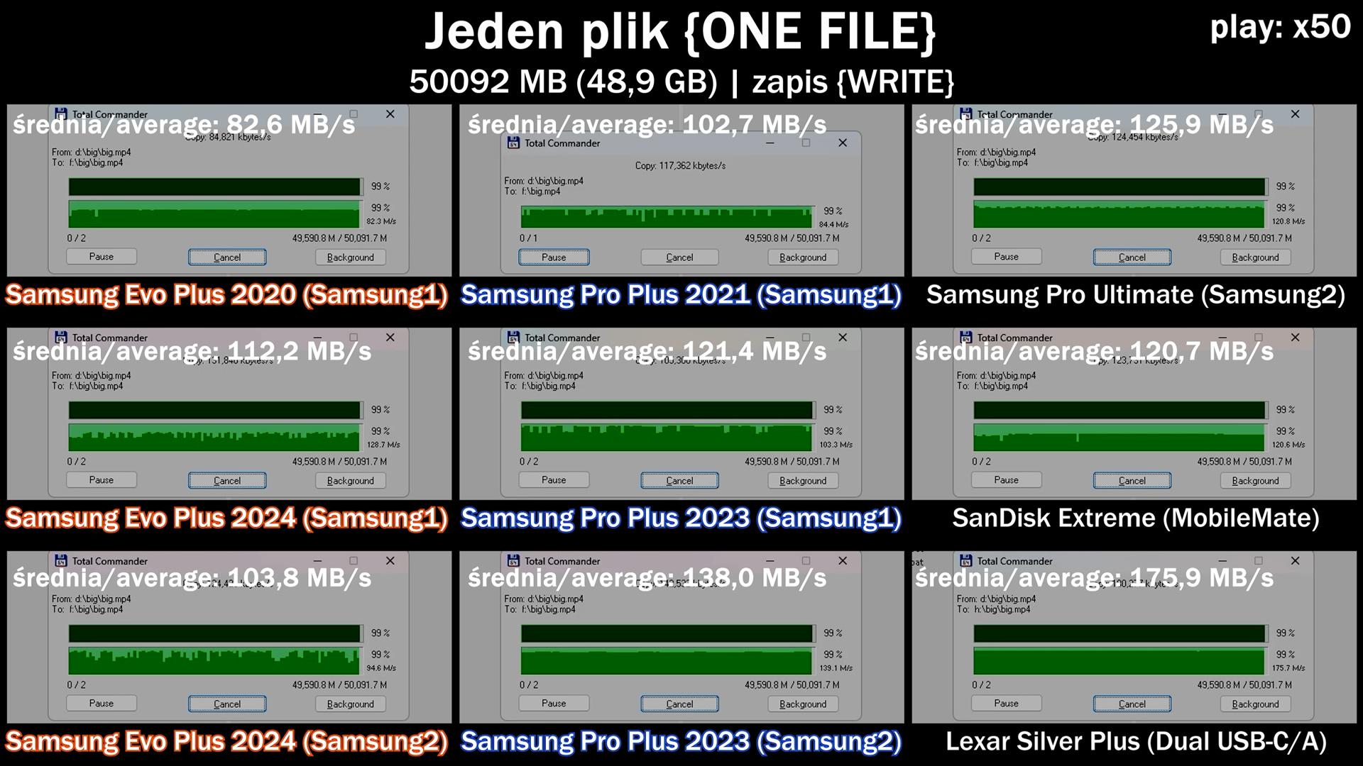

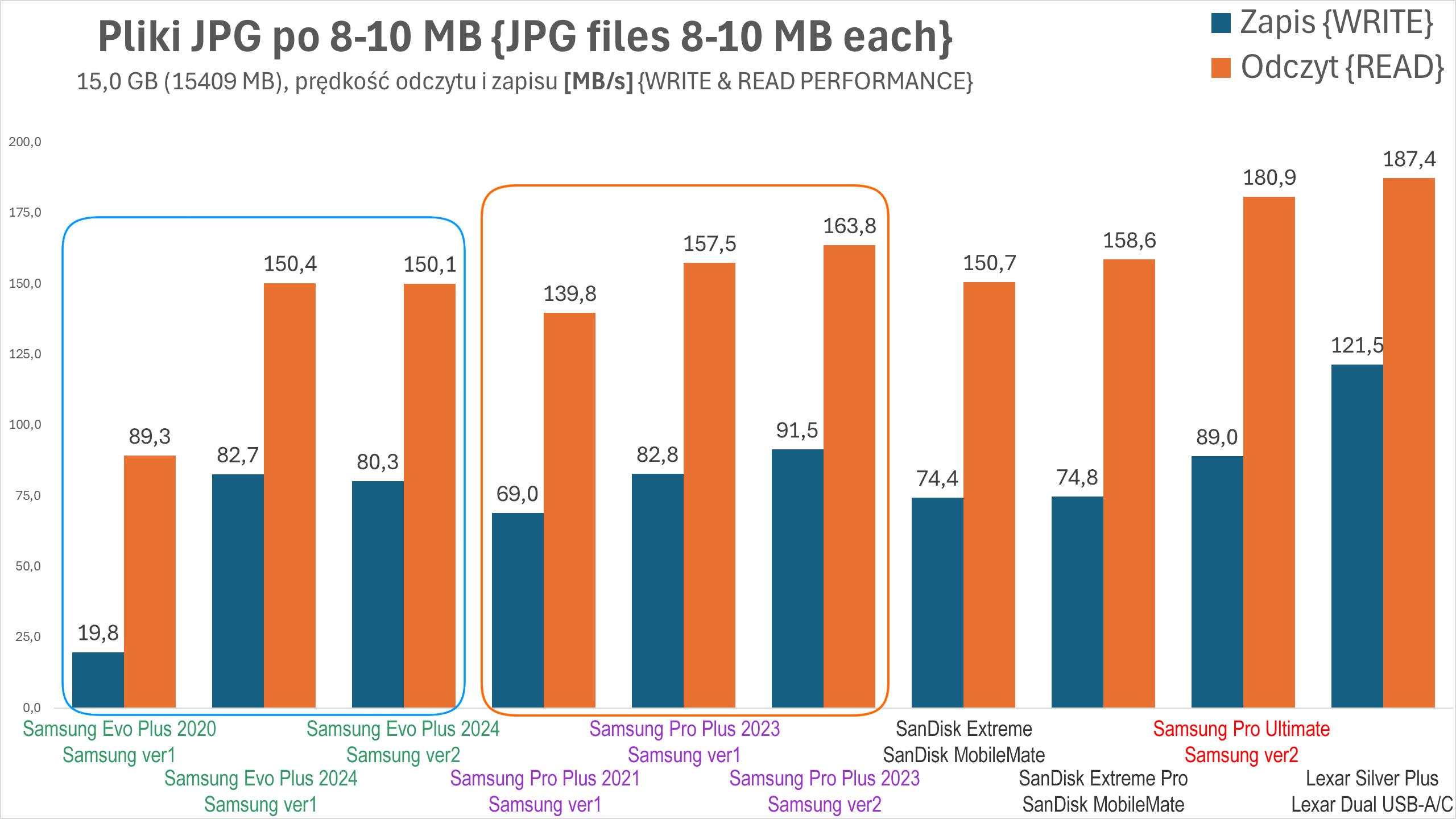

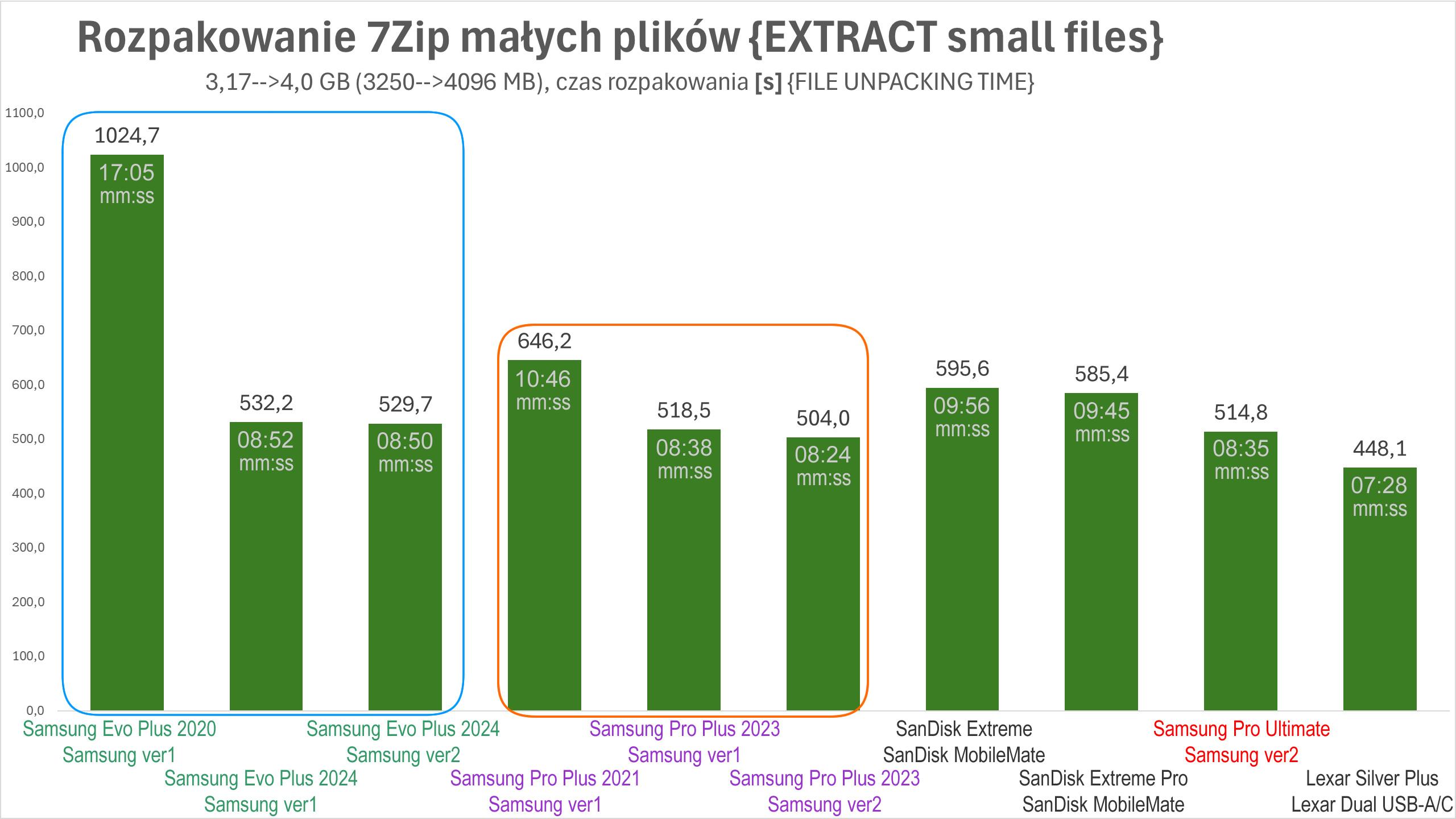

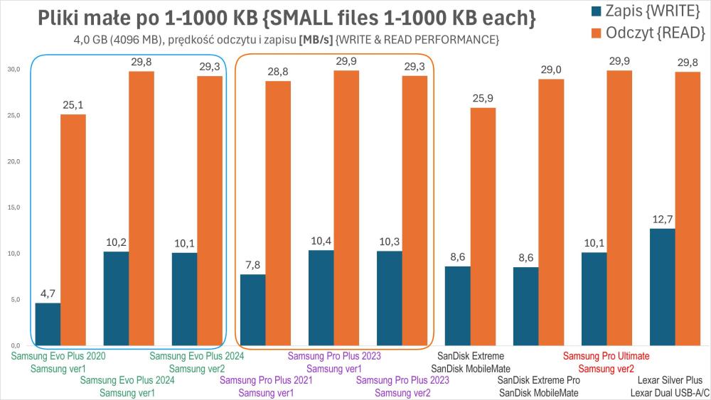

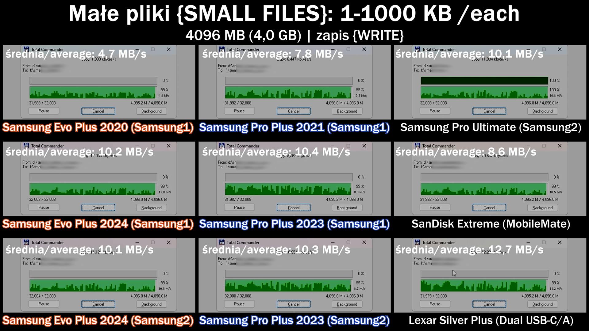

KaniaPC 15 Opublikowano 30 Września 2025 Opublikowano 30 Września 2025 (edytowane) Przygotowałem test kart microSD. Porównanie obejmuje nowego Samsunga Evo Plus 2024 vs. stary model (2020) oraz Samsung Pro Plus 2023 vs stary model (2021). Dla tych, którym nie chce się czytać polecam film: Samsung Evo Plus 2024 vs. Evo Plus 2020 Stara karta Samsunga Evo Plus 2020 była czerwono-biała, nowa jest w całości biała z niebieskimi napisami. Specyfikacja starej wskazywała na transfer 100/90 MB/s. W przypadku Samsung Evo Plus 2024 jest to do 160 MB/s bez określenia prędkości zapisu. Specyfikacja wskazuje za to, że jest to karta V30 oraz A2, a więc minimalna prędkość zapisu wideo nie powinna być niższa niż 30 MB/s, zaś ilość IOPSów wynosić powinna 4000/2000, bo takie są wymagania, by karta mogła nosić takowe oznaczenie. W praktyce więc oznacza to, że taka karta powinna ogarnąć wszystkie kamery akcji typu GoPro, DJI Action, Osmo, czy Insta360 Ace Pro itp. a jednocześnie powinna sensownie nadać się do działania w telefonie, tablecie czy konsoli przenośnej (np. Steam deck). Przekroczenie 100 MB/s transferu oznacza, że aby to wykorzystać trzeba mieć dostosowany czytnik. Już wiem, że Samsungi są mocno wybredne i jeśli zdecydujesz się na ich kartę, to lepiej mieć tez ich czytnik. Więcej o tym w dalszej części. Samsung Pro Plus 2023 vs. Pro Plus 2021 Po wyglądzie samej karty nie rozpoznasz wersji, ale napis na opakowaniu już wskazuje wersje: Samsung Pro Plus 2021 ma obiecywany transfer 160/120 MB/s, zaś Samsung Pro Plus microSD 2023 ma 180/130 MB/s. W obydwu przypadkach mówimy o karcie V30 oraz A2 (czyt. wyżej co to oznacza). Kartę można kupić w wersji z czytnikiem, co zalecam. Niestety jest to ta wersja wolniejsza z poziomo ustawionym napisem. Szybszy czytnik (który jest na zdjęciu z tymi kartami) jest dołączony do Samsunga Pro Ultimate. Pakiet najważniejszych wyników testów poniżej. Zwracam tylko uwagę, że sam średni transfer niestety nie mówi za wiele o stabilności np. zapisu, a to jest bardzo ważne dla kamery, by ta nieprzerwanie mogła nagrywać. Dokładniejsza analiza zapisu dużego pliku (to trochę symulacja nagrywania video w sposób ciągły): Samsung Evo Plus nowy vs. stary: choć prędkość zapisu (średnia) jest zauważalnie wyższa, to niestety transfer w przypadku nowszej karty potrafi spaść nawet do około kilkunastu MB/s. To może spowodować przerwanie nagrania (zależy jak dana kamera zarządza buforem). Stabilny zapis ma Samsung Pro Plus 2023 z czytnikiem z Samsunga Pro Ultimate (oznaczam go jako "Samsung2"), Samsung Pro Ultimate oraz Lexar Silver Plus (najbardziej stabilny ze wszystkich kart). Samsung Pro Plus nowy vs. stary: poprawa jest, ale realnie dopiero wówczas gdy sparuje się taką karte z czytnikiem z Samsunga Pro Ultimate. Z czytnikiem dołączonym nie dość że transfer jest niższy, to jeszcze zapis jest rwany, na tyle że potrafi przerwać zapis, co zresztą pokazałem w filmie. Dokładniejsza analiza zapisu plików JPG (to też trochę symulacja tego jak robisz kilka(naście) ujęć aparatem za jednym razem). Niestety problem z zapisem (błędy podczas kopiowania plików) wystąpiły na nowym i starym Samsung Pro Plus (zwłaszcza z czytnikiem Samsung1) jak i na nowym Samsung Evo Plus (niezależnie od czytnika). Dokładniejsza analiza wydajności zapisu małych plików. Transfer skacze na wszystkich kartach, co jest normalne. Tutaj najbardziej widać o ile szybszy jest Samsung Evo Plus 2024 od swojego poprzednika (Evo Plus 2020), ponad dwa razy. Ciekawostką jest to, że nowy Samsung Evo Plus jest w sumie tak samo szybki jak Pro Plus i Samsung Pro Ultimate. Najszybszy i to ze znaczną przewagą jest i tak Lexar Silver Plus. Karta microSD do konsoli lub tabletu pod kątem gier? Moim zdaniem tutaj najbardziej trzeba zwrócić uwagę na ostatni test czyli rozpakowywanie małych plików w obrębie karty. to jednoczesny odczyt i zapis wielu plików. Nowy Samsung Evo Plus 2024 jest dużo szybszy od poprzednika i w sumie porównywalny do nowego Samsunga Pro Plus jak i Samsunga Pro Ultimate. Sama wydajność nie mówi jednak wszystkiego. Również tutaj obserwowałem błędy w zapisie (rozpakowywaniu) na Samsungach Pro Plus jak i nowym Evo Plus. Samsung Pro Ultimate powtarzalnie i bezbłędnie wykonywał całe zadanie. Podsumowanie W ogólnym ujęciu Samsung Evo Plus 2024 oferuje dużo lepsze parametry niż poprzednik, co widać zwłaszcza w prędkości odczytu (średnich i dużych plików), jak i w zapisie małych plików (dwa razy szybciej). Gigantyczna jest też różnica jeśli chodzi o czas dostępu do danych, nowa karta ma wysokie IOPSy. Niestety pojawiają się błędy w zapisie podczas korzystania z pełnej prędkości karty. Bardzo ważny jest czytnik użyty do tych kart i będę to jeszcze sprawdzał, bo Samsungowego czytnika nie da się kupić inaczej niż z którąś kartą wyższej serii (Pro Plus lub Pro Ultimate), a większość czytników innych firm będzie ograniczać wydajność do ~100 MB/s. Samsung Pro Plus 2023 (180/130 MB/s) jest trochę szybszy od poprzedniej wersji (160/120 MB/s), ale niestety pozostał problem ze stabilnością zapisu, który objawia się błędami w zapisanych plikach. Co ciekawe, wybierając wersję z czytnikiem (poziomo umieszczona nazwa marki) wydajność karty jest ograniczona. Więcej można uzyskać z czytnikiem dołączonym do Samsunga Pro Ultimate (nazwa marki pionowo), ale nie da się go kupić samodzielnie. Poprawia on też stabilność zapisu. Przy małej różnicy w cenie między Pro Plus, a Pro Ultimate (ok 20-25 zł w wersji 256 GB z czytnikiem) i biorąc pod uwagę dużo stabilniejszy transfer plików droższego Samsunga nie widzę powodu dlaczego miałbym wybrać kolejny raz Pro Plusa. Niestety, obydwie karty Samsunga z rodziny Pro bardzo źle działają z czytnikami innych firm: w najlepszym wypadku prędkość będzie obcięta do 100 MB/s, ale błędy w zapisie są normą. Moim zdaniem warto rozważyć Lexara Silver Plus, który z czytnikiem także Lexara oferuje najwyższy transfer i co nawet ważniejsze stabilny zapis. Kosztuje mniej niż Samsung Pro Ultimate, a jest od niego lepszy pod każdym względem. Więcej testów niebawem, m.in. Sandisk Extreme Pro. Edytowane 30 Września 2025 przez KaniaPC 2 1
